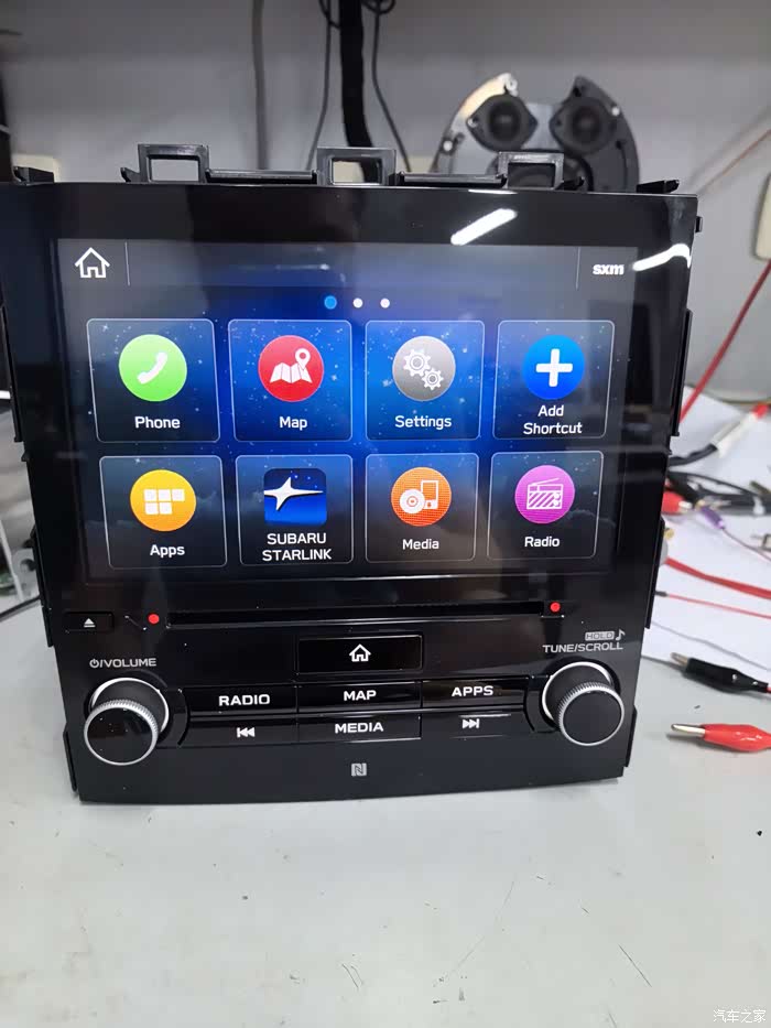

傲虎车机
森林人高配哑巴机

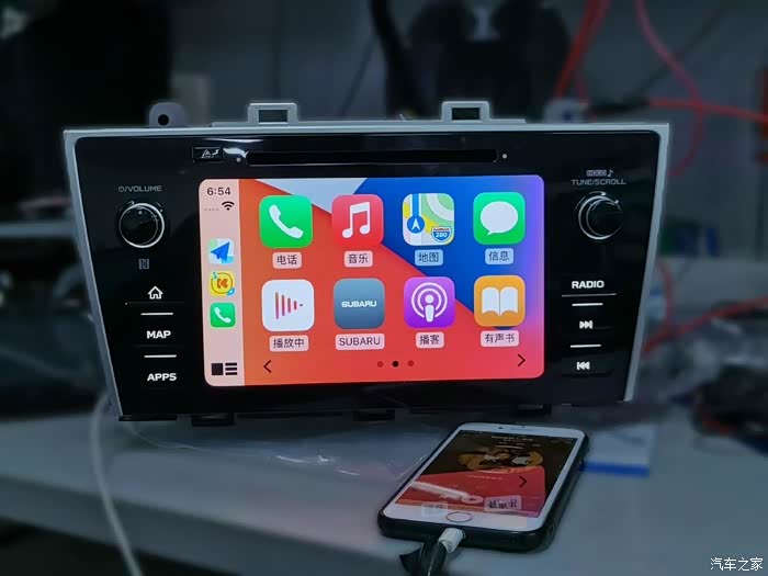

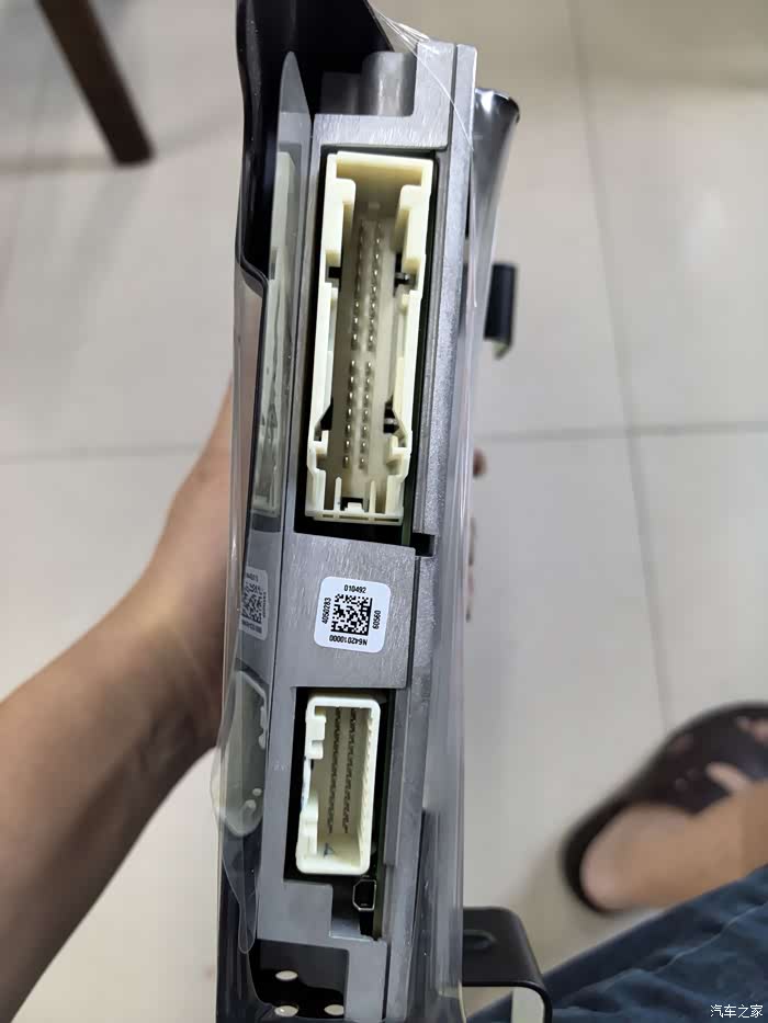

核心问题:
        许多车友从海外购入哈曼卡顿车载主机(车机)后,发现其无法正常工作(仅有两个声道发声且音量无法调节)。其根本原因在于:该主机设计需搭配原厂专属的独立功放协同工作。 主机与功放之间采用特定的 CAN 总线协议进行通信与控制指令传输(如音量、音效、开关机、声道分配等)。缺失此协议匹配的独立功放,主机无法输出完整的多声道信号,也无法实现音量控制等核心功能。

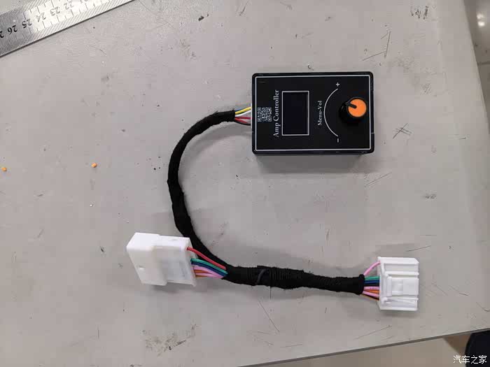

    专业解决方案:协议转换
       为解决协议兼容性问题,可行的专业方案是采用 “协议转换器” 进行桥接:
协议转换器
1.  工作原理:
      *输入: 哈曼车机输出其专属的 CAN 总线控制信号。
      *转换: 协议转换器解析哈曼的 CAN 协议指令,并将其实时翻译为目标功放能够识别的第三方控制协议 (例如:马克莱文森 Mark Levinson、***L、先锋 Pioneer 等品牌功放使用的 TX 协议或其他专有协议)。
       输出: 转换后的控制信号通过 TX 线(或对应协议的物理接口) 传输给适配的第三方功放。
       *结果: 目标功放接收到正确指令,驱动扬声器正常工作,实现多声道输出、音量调节、开关机等完整功能。

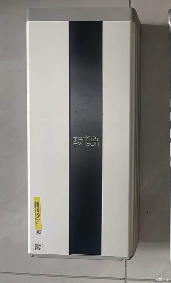

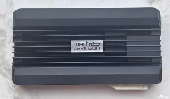

马克莱文森功放
马克莱文森功放
***l功放
 2. 系统架构示意:
> 哈曼卡顿车机 (CAN 协议输出) → 协议转换器 (CAN 转 TX/其他协议) → TX/其他协议功放 (如马克莱文森功放等) → 扬声器系统
