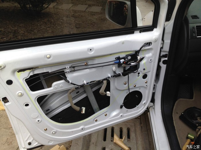

 四个门--做隔音

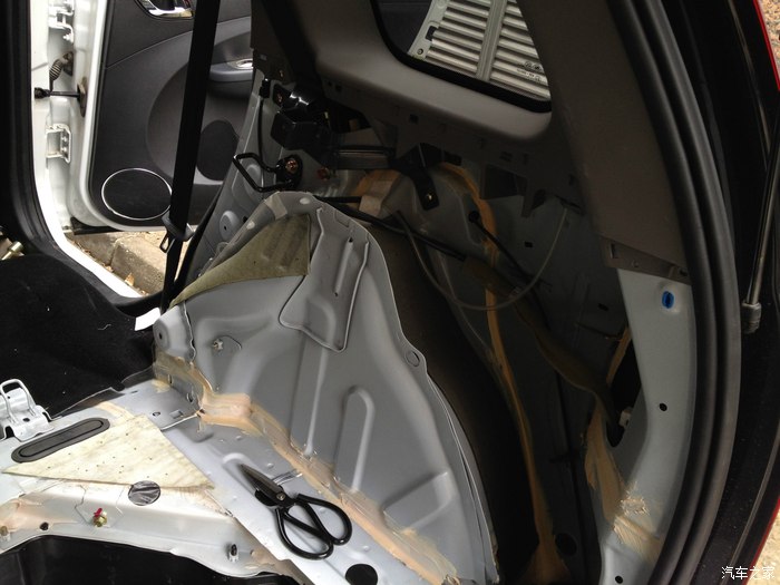

 整个地板--做隔音

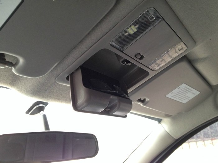

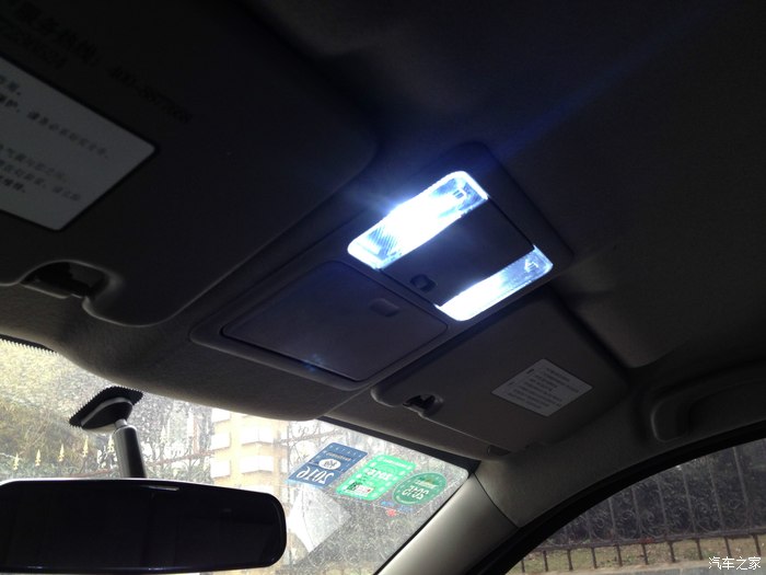

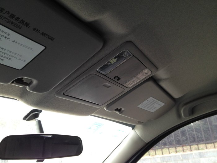

 阅读灯--换个了带眼镜盒的,这个需要把车顶挖掉一部分.

这个车很多线预留了,像方向盘多功能按键,里面是有插口的,不需要碰到任何其他线路,直接插上就可以了,还有雾灯,或者换阅读灯,都是可以做到无损安装!
以前我没开过这个车,所以不知道以前是什么样,但是14款有些东西应该是改良了. 我拆的过程中,发现很多地方厂家都做个止震,所以止震这回事我觉得还是不要去另外加了!还有 我觉得用吸音棉会比隔音棉效果好很多,隔音棉是贴上去的,吸音棉是海绵,类似薄的被子.可以直接用胶水稍微固定上去就可以! 其他地方厂家还是挺有诚意,大件质量还算是很过关了!
