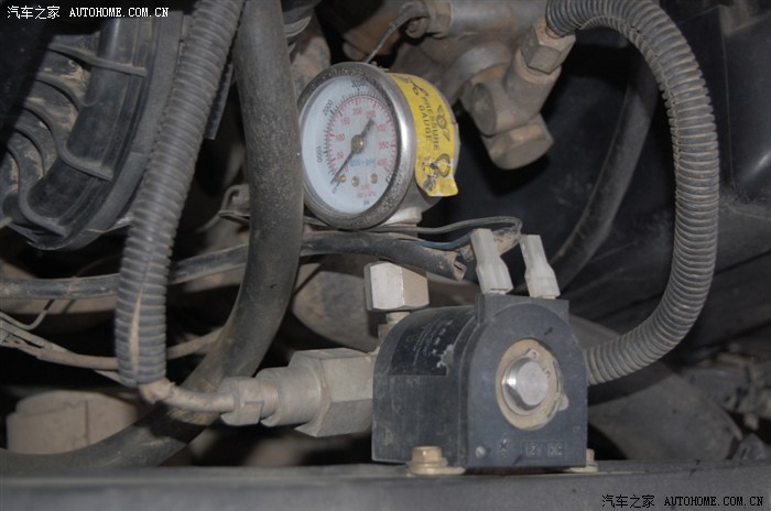

电磁阀和压力表  表是没人看的 仪表台的转换开关有指示

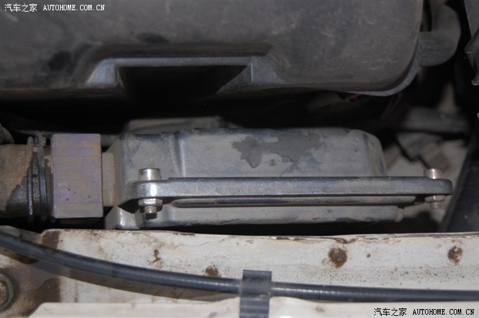

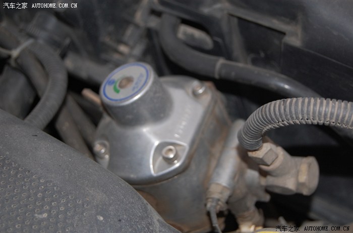

没有找好焦点 有点虚  这个是减压阀 是主要部件 其实谁家也有 和灶上的原理一样!

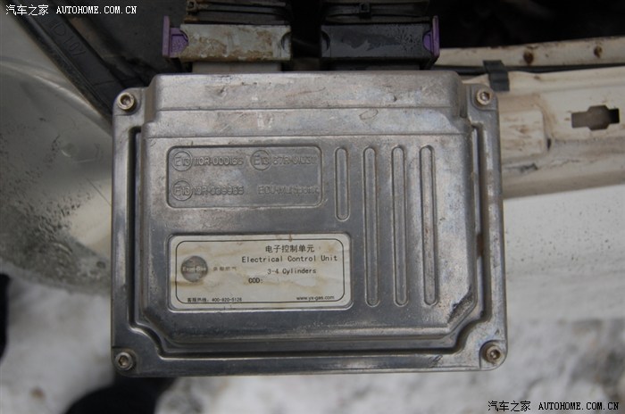

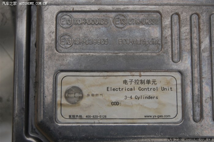

燃气的ECU 上海依相 电脑
放在这里显得不怎么高明!得改改!

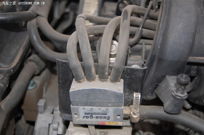

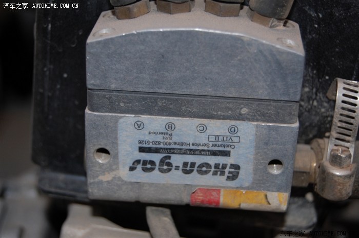

共轨喷射泵 从这里分到4个缸  这个得好好工作,要分的公平些!

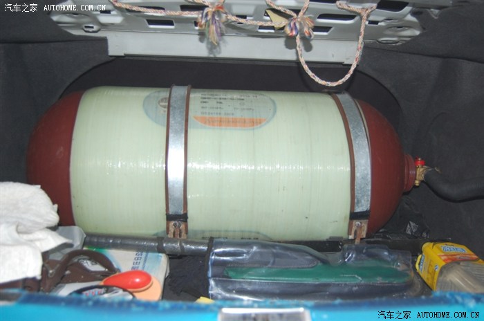

气瓶 70的 自重80公斤 压力不小!

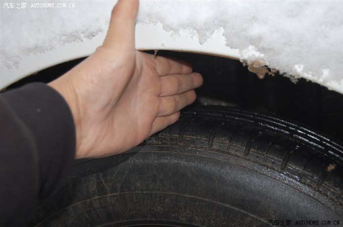

这是加装气瓶的直接结果 底盘够低了!不用换短簧了吧

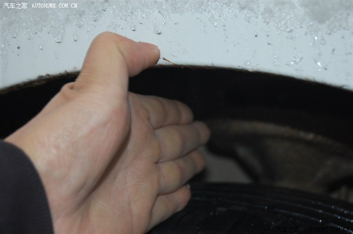

5个指头是伸不进去的 偶的手比较纤细

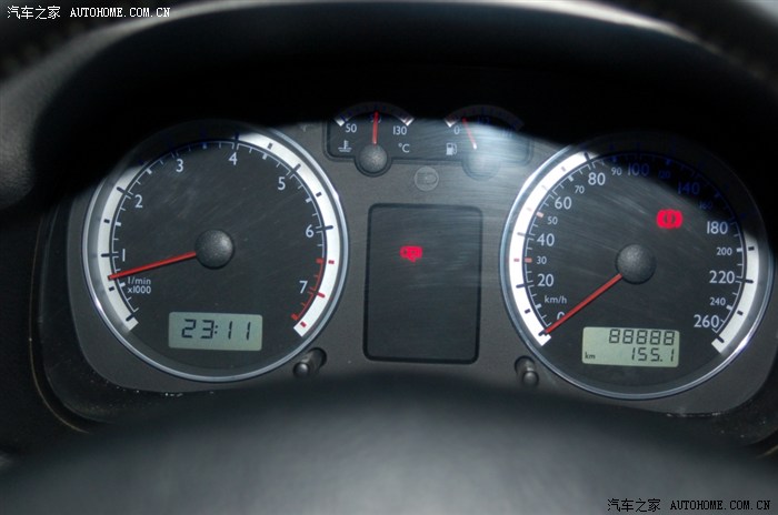

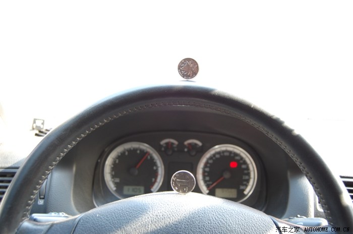

发动机是相当稳定的 这是前两个月拍的88888 怠速很低
硬币我也立了,不到5000转,烧气的状态,在加油门转速也上不去多少了,找过他们,说就是这么设计的!他们反问我,加那么大油门干嘛?我说跑着玩!
