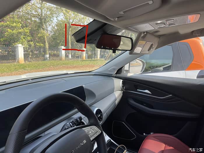

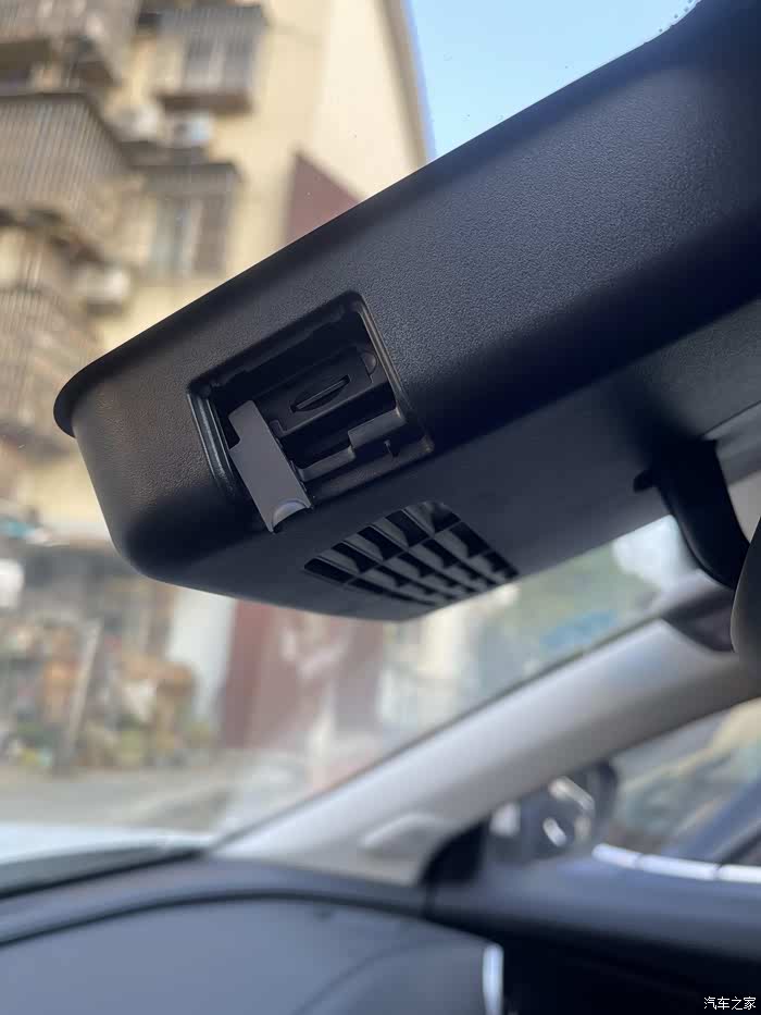

内存卡安装位置在内后视镜的后面的盒子,靠近驾驶座的一侧

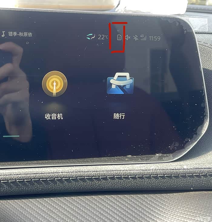

行车记录仪的图标在中控大屏的右上角,没有内存卡的时候显示缺内存卡的图标

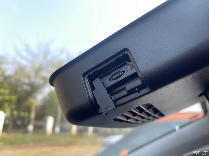

打开内后视镜后面行车记录仪的盖子,盖子有两个,分别打开

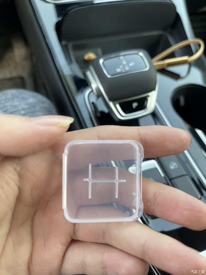

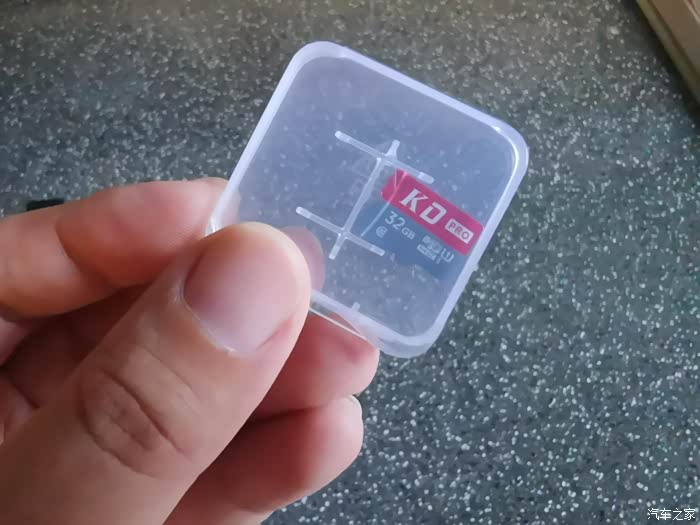

准备好一张内存卡
把内存卡拿出来
把内存卡按进卡槽里

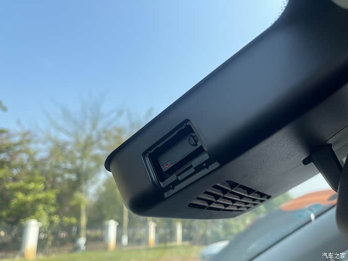

盖上内存卡的盖子,看到已经亮起红灯,说明工作了

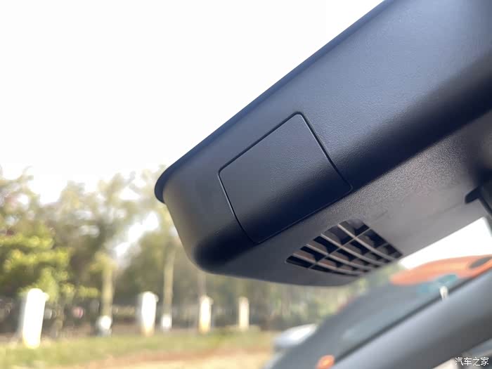

盖上外面的盖子

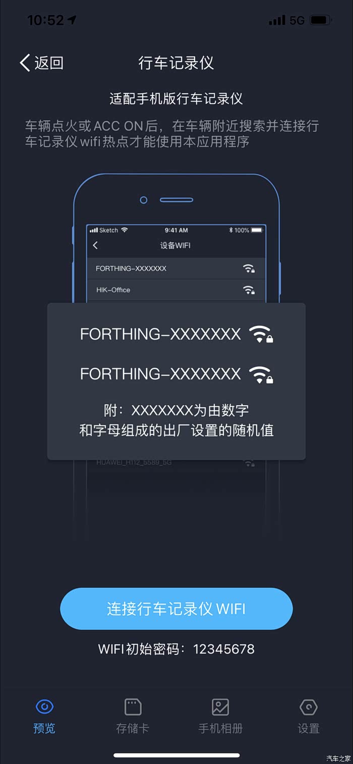

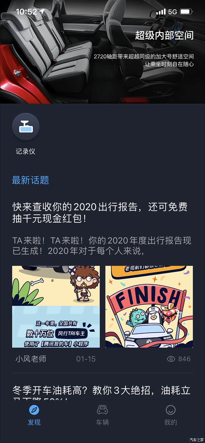

接下来要打开AI风行,进入发现,点击行车记录仪

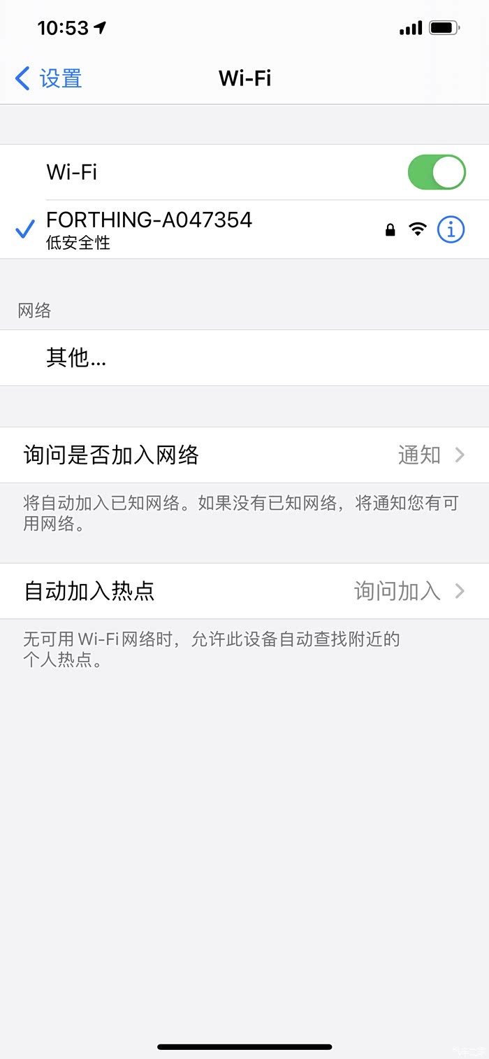

先连接wifi,密码12345678
进入手机wifi,点击forthing的那个wifi,进行连接

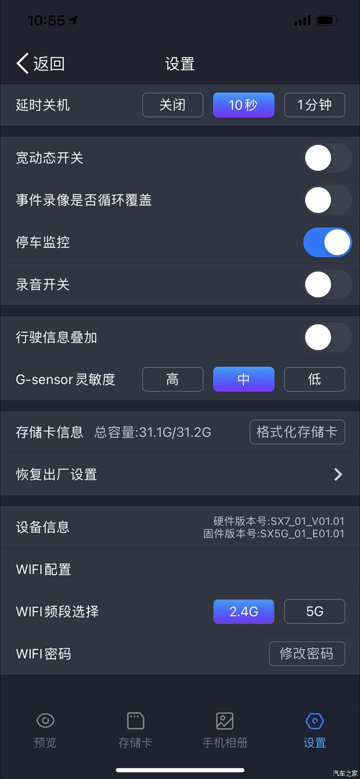

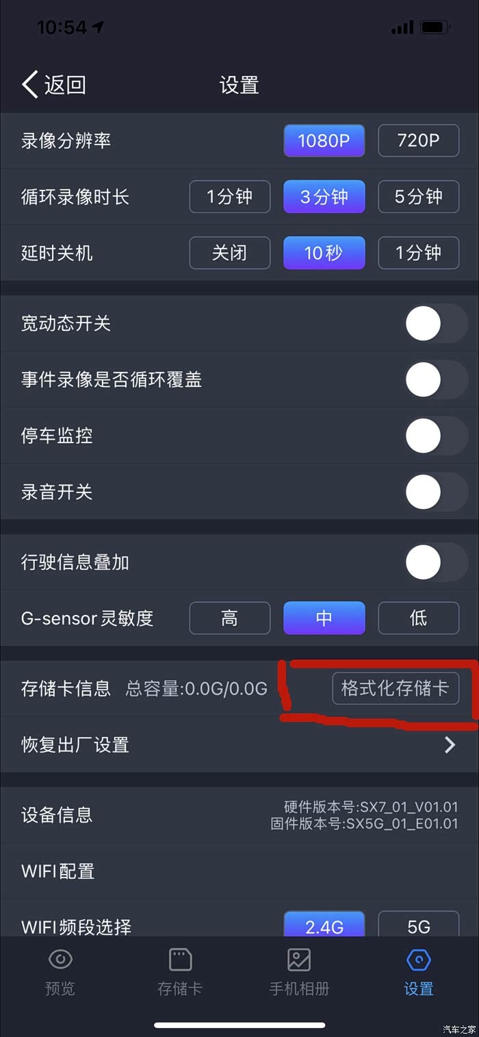

进入设置,对内存卡进行格式化
格式化完成,设置里面显示存储卡容量了

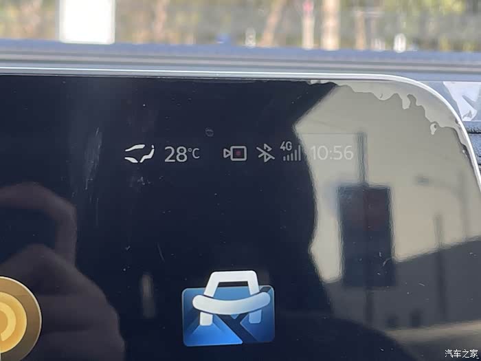

这样就安装完成了,可以看到大屏上行车记录仪的图标已经显示了

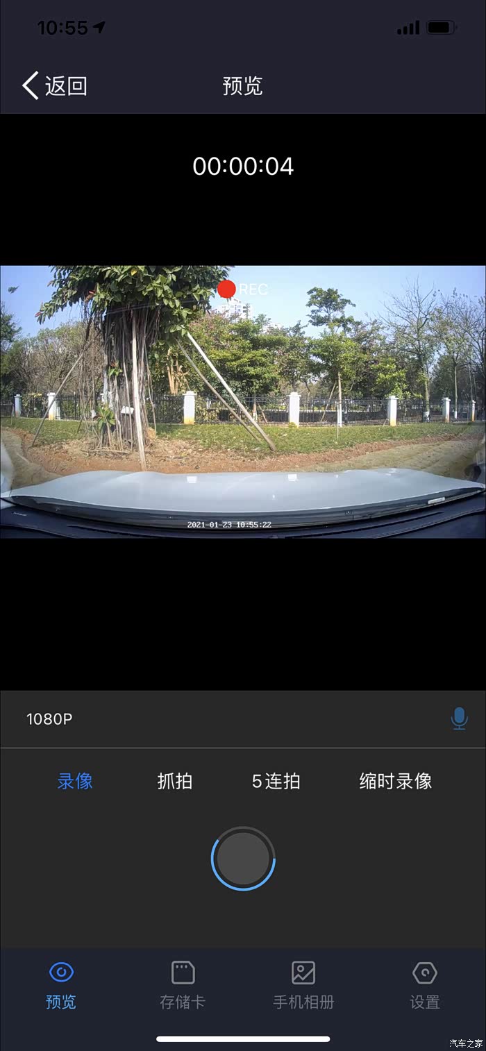

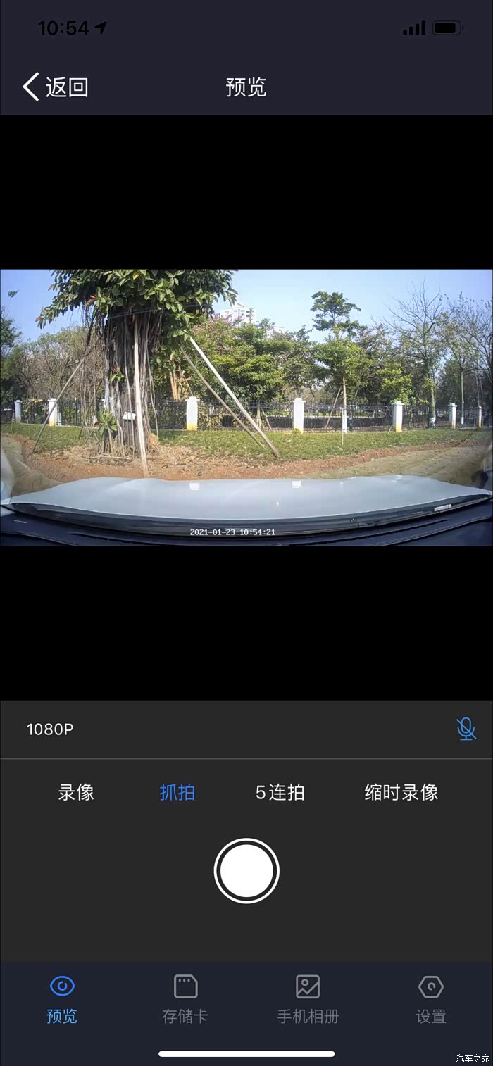

安装完成,可以在预览查看录制效果
还可以操作录短视频,抓拍,连拍,缩时录像
设置界面功能很多,可以延时关机、停车监控、录音开关、恢复出厂设置、修改wifi密码等等,停车监控竟然默认是不开启的,这个我觉得是必须打开的

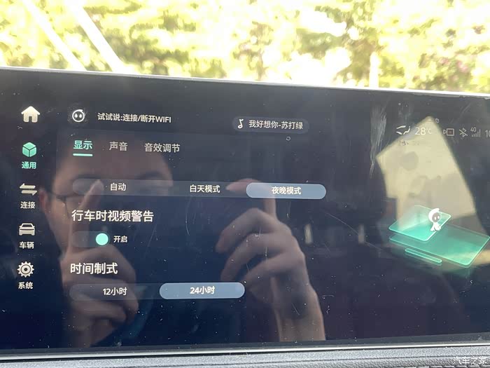

在中控大屏的设置也有对行车记录仪的设置,可以设置行车时视频警告,这个当然是要打开的了
