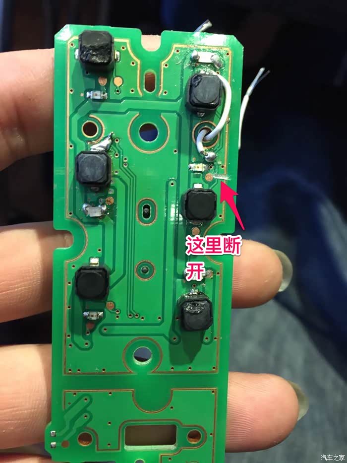

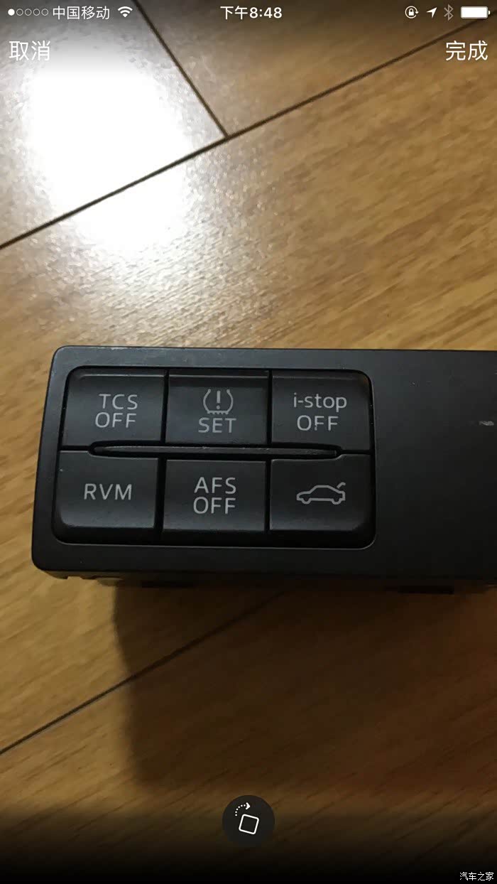

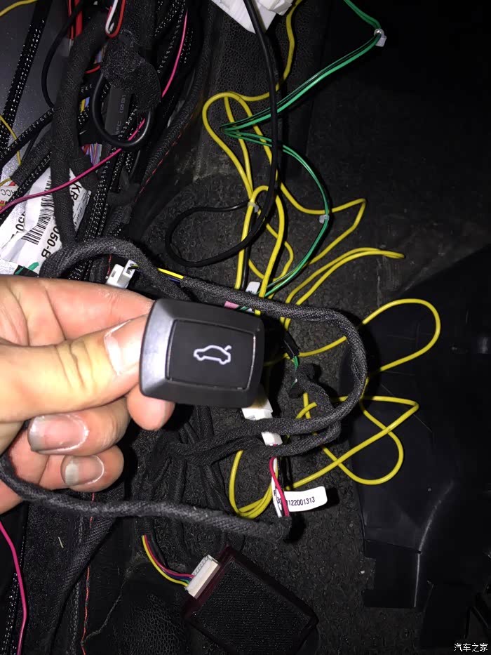

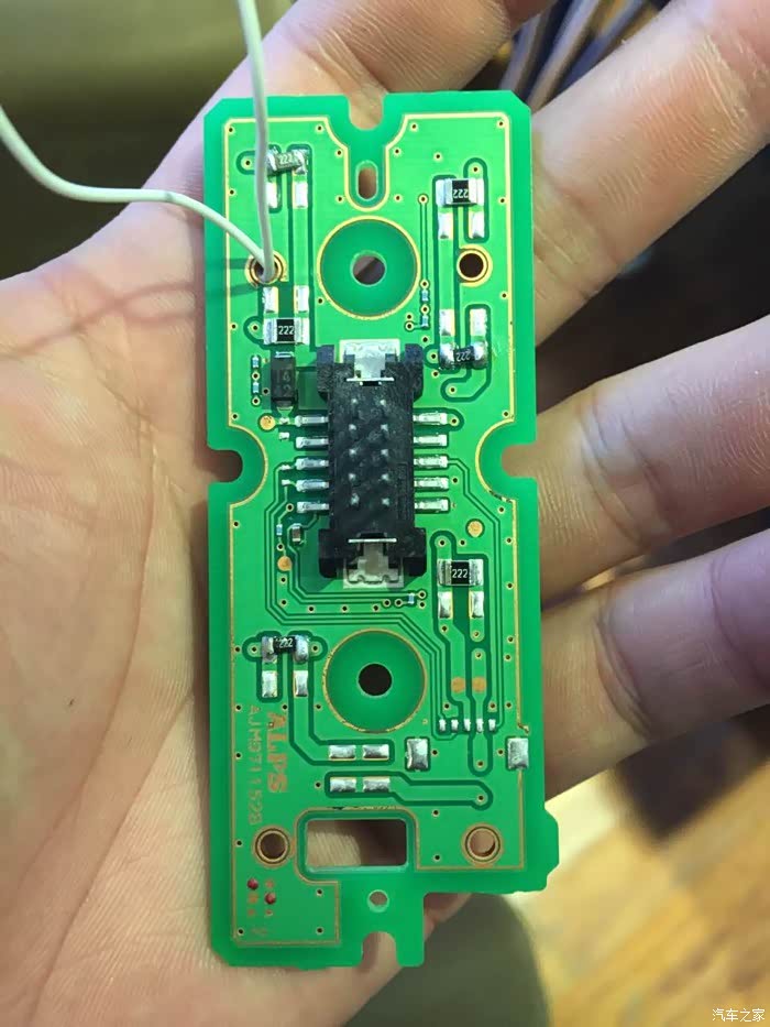

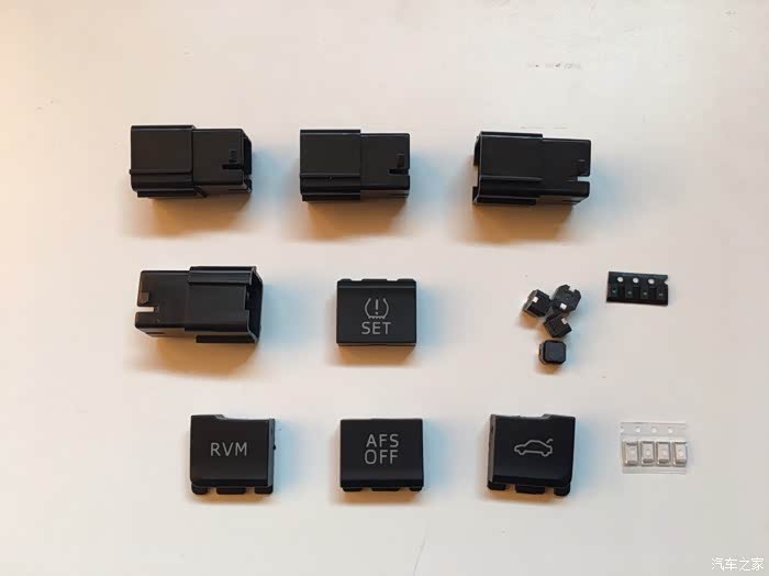

电动尾门开关 需要割断旁边与线路板上的线路,使其是一个独立的开关 控制电动尾门,
断开线路 焊接2根线
led 灯泡 电阻 都是配好的
开关面板安装回去

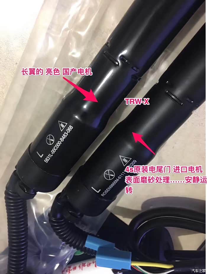

需要声音安静…… 进口电机……质量好过市场上品牌

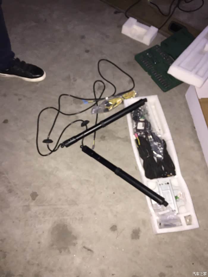

高大上的全家福啊…

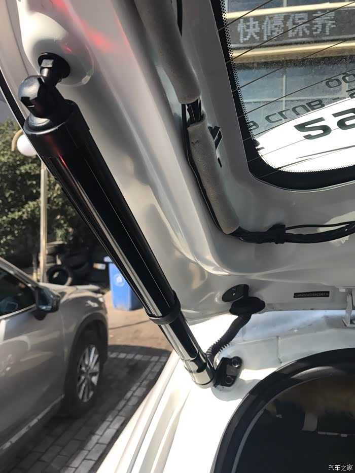

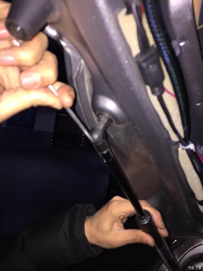

挑开……然后就可以拉出来了…一个四个…
切记…记得找个人给你顶着门哦…或者拿个梯子顶住…不然会掉下来的…

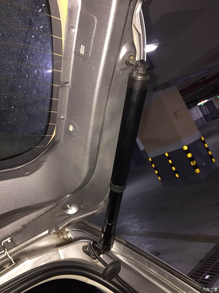

新杆子上场…粗壮…

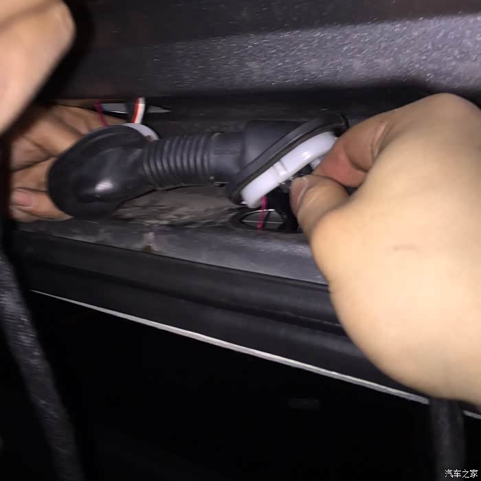

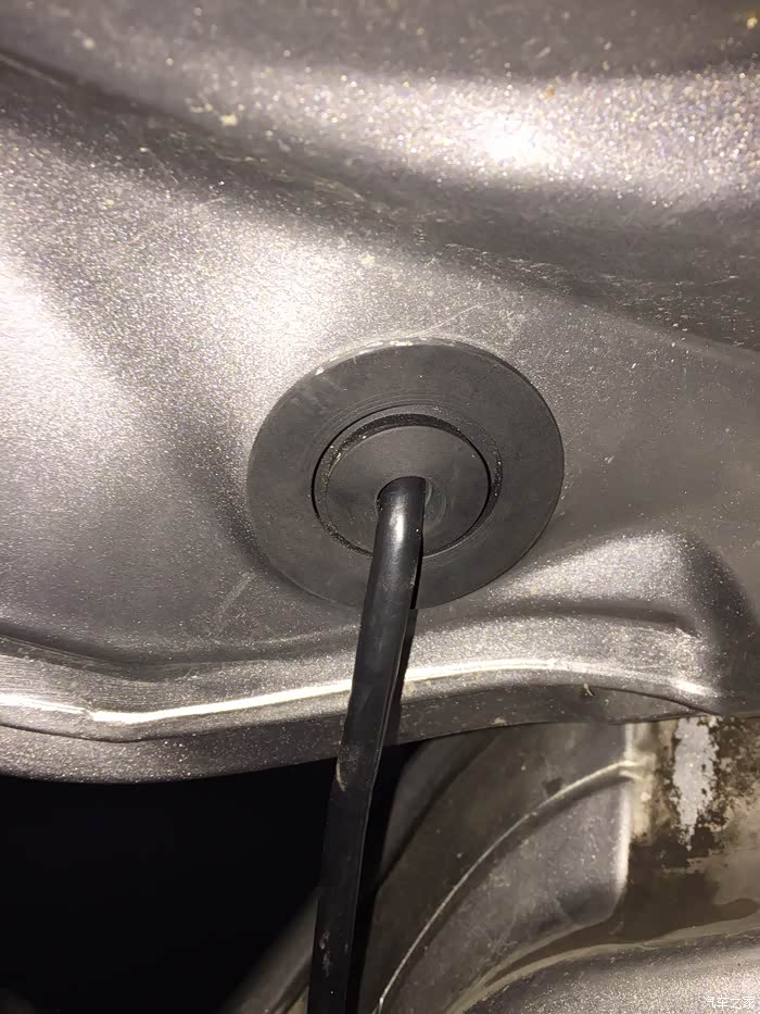

杆子的线从这里走…垂直…不然到模块上的会短…

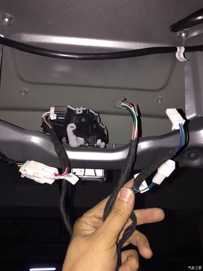

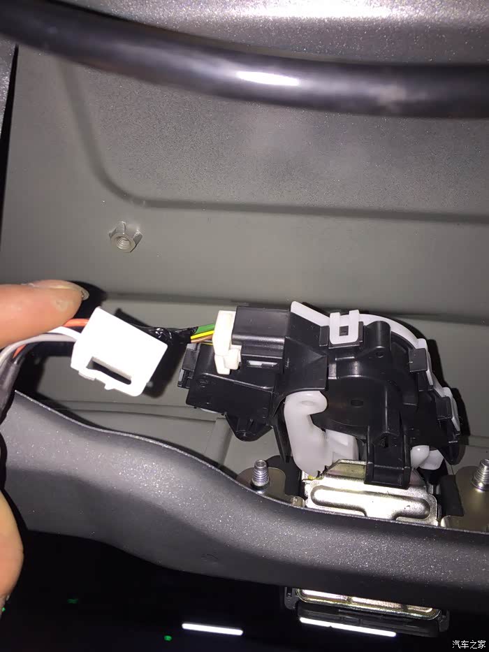

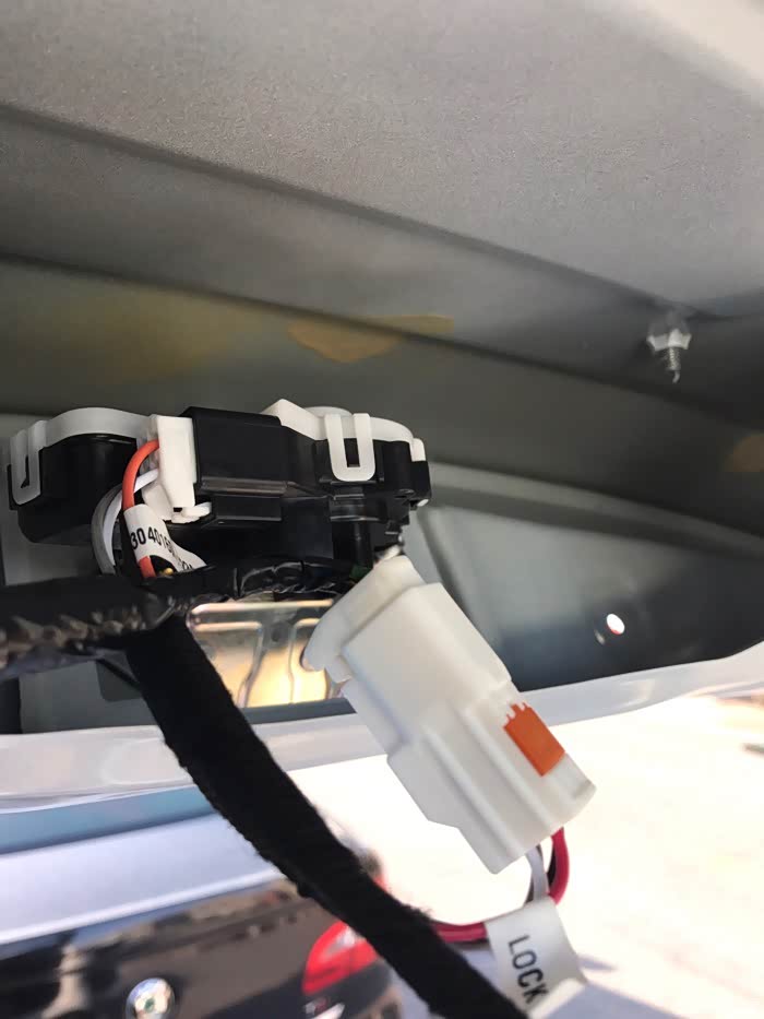

拔下锁的插头…
插上无损转换线…
这里是开锁的线…
同样替换上无损转换线…

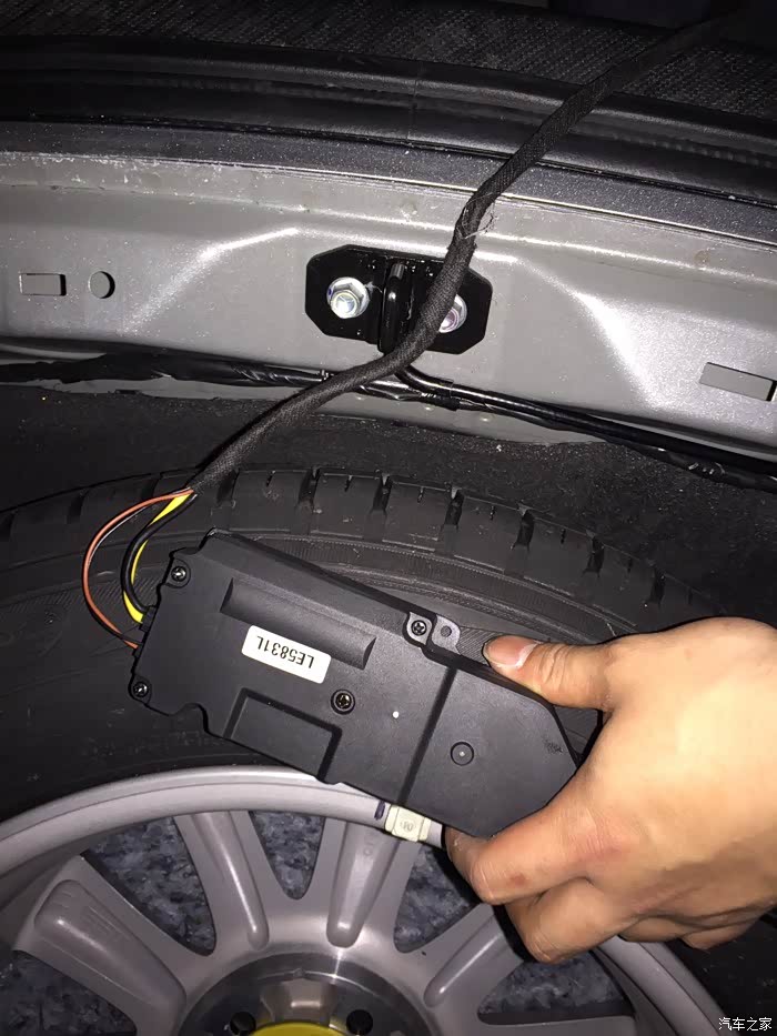

换锁快…

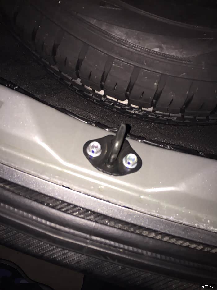

拆下原车的锁快…
装上电吸的锁快…

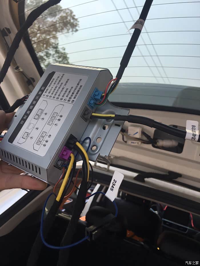

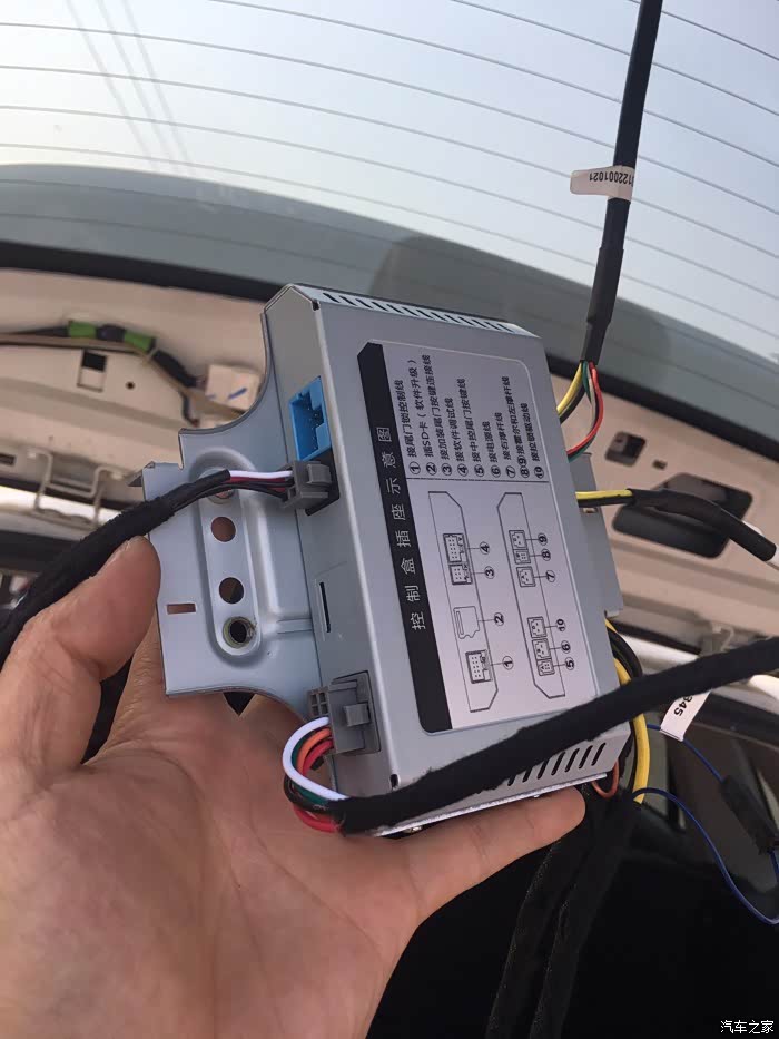

电吸模块放在这里…
放几张清晰点的图大家看看…
下图是模块的定义……线束按照上面的插入就行了…
很清楚很明白…

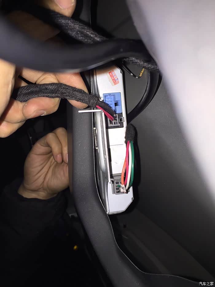

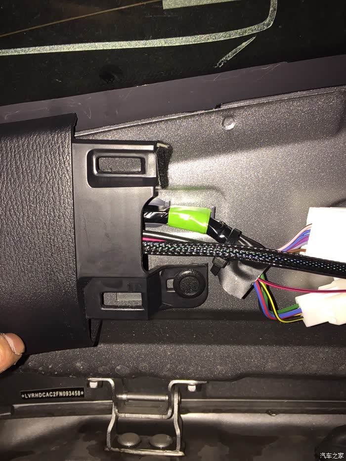

模块放置的位置…建议走好一根线插上一个口…
就下去走线了…电吸模块…和驾驶室的线……
拔开这三个卡扣…
2条线束走这里…右边那个…大。
后面就搞定了…接下去驾驶室…

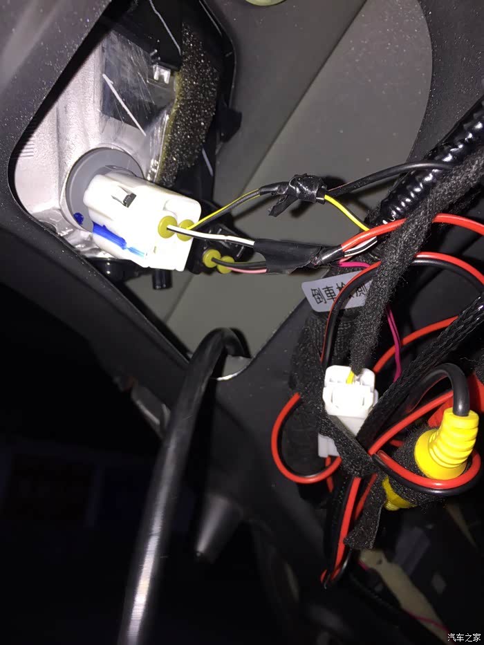

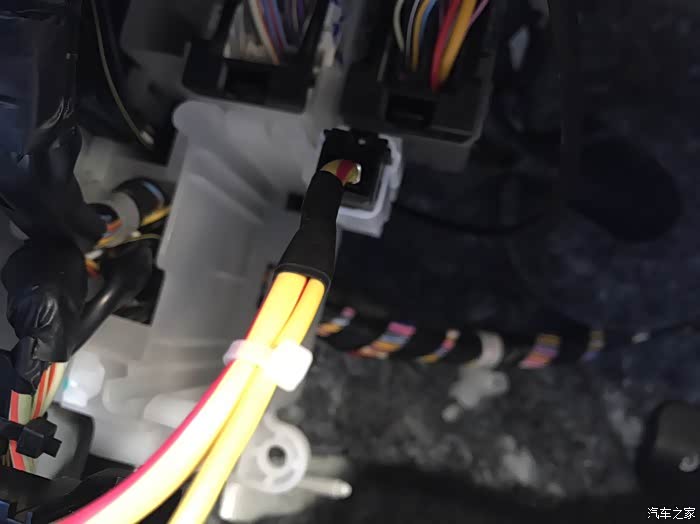

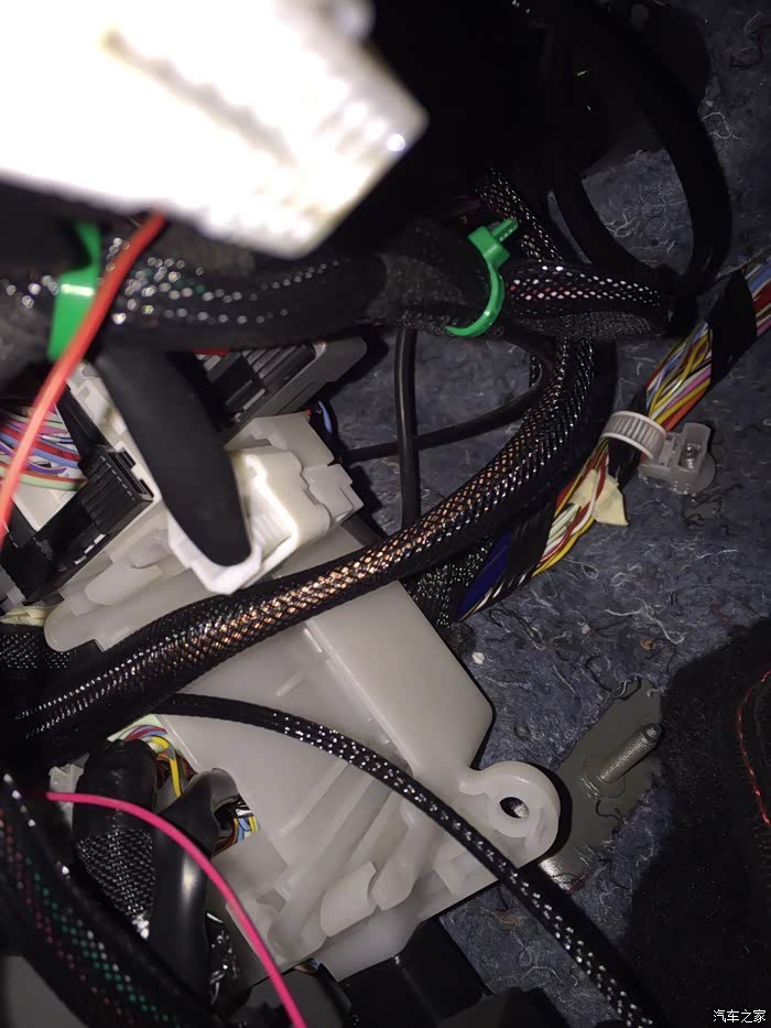

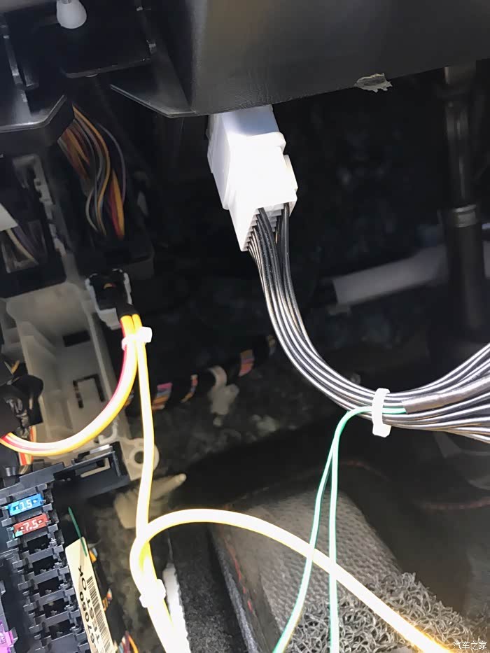

这个插头…在保险盒后面…就能看到…随动大灯模块旁边…

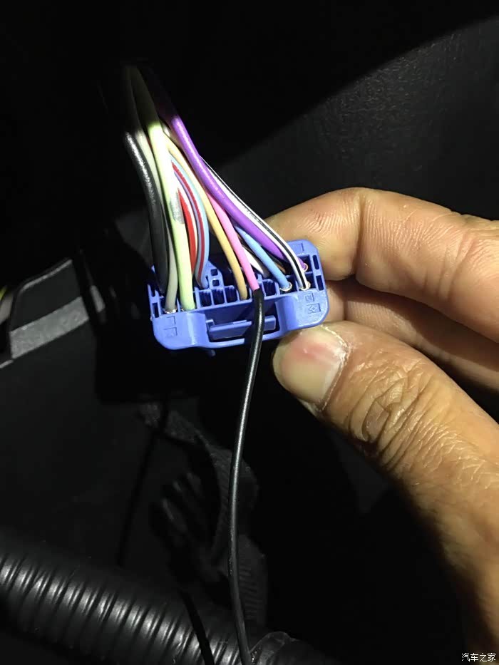

一样…拔掉接上无损转换线…
这个是obd…插上…分出了转接线…不需要担心obd不够用哦…
这个我也不知道什么模块…
所有线对插就行…放心插……端子不对你是插不进去的…

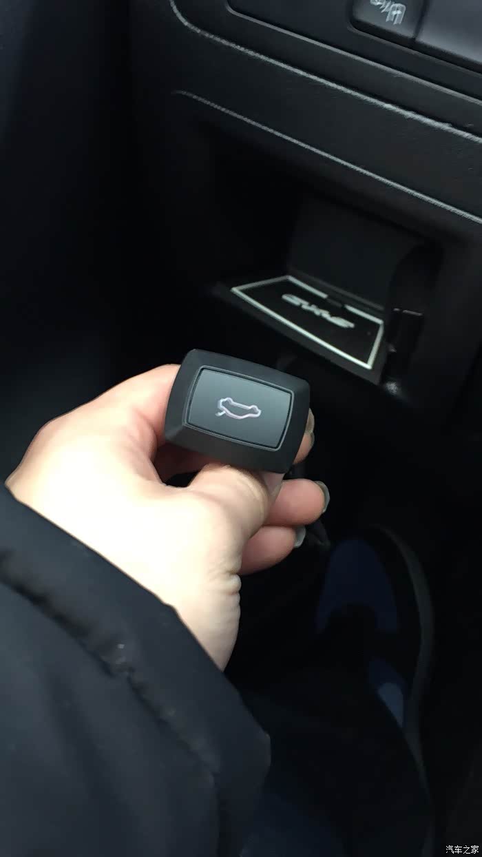

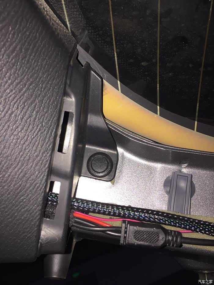

前面的开关…

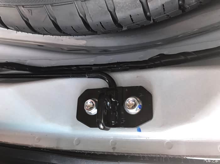

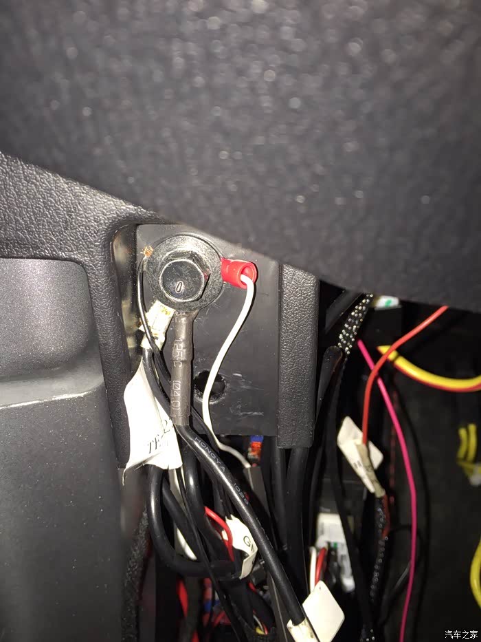

这是搭铁的位置……

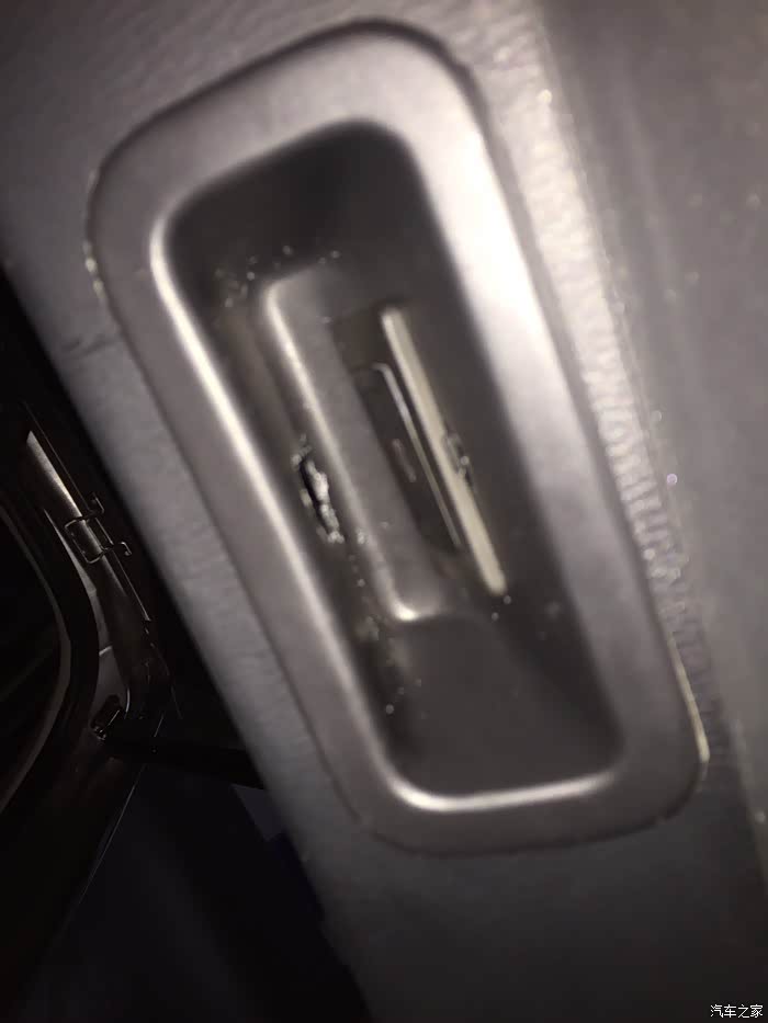

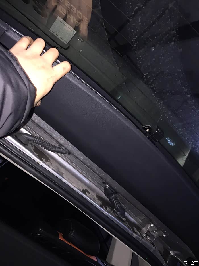

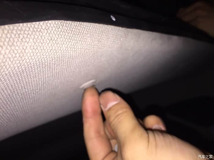

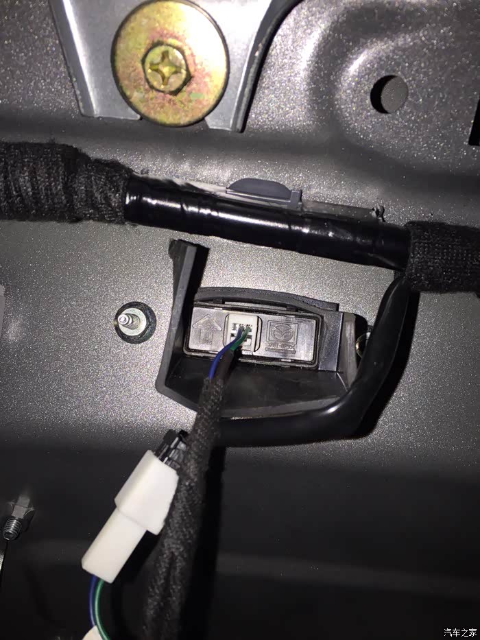

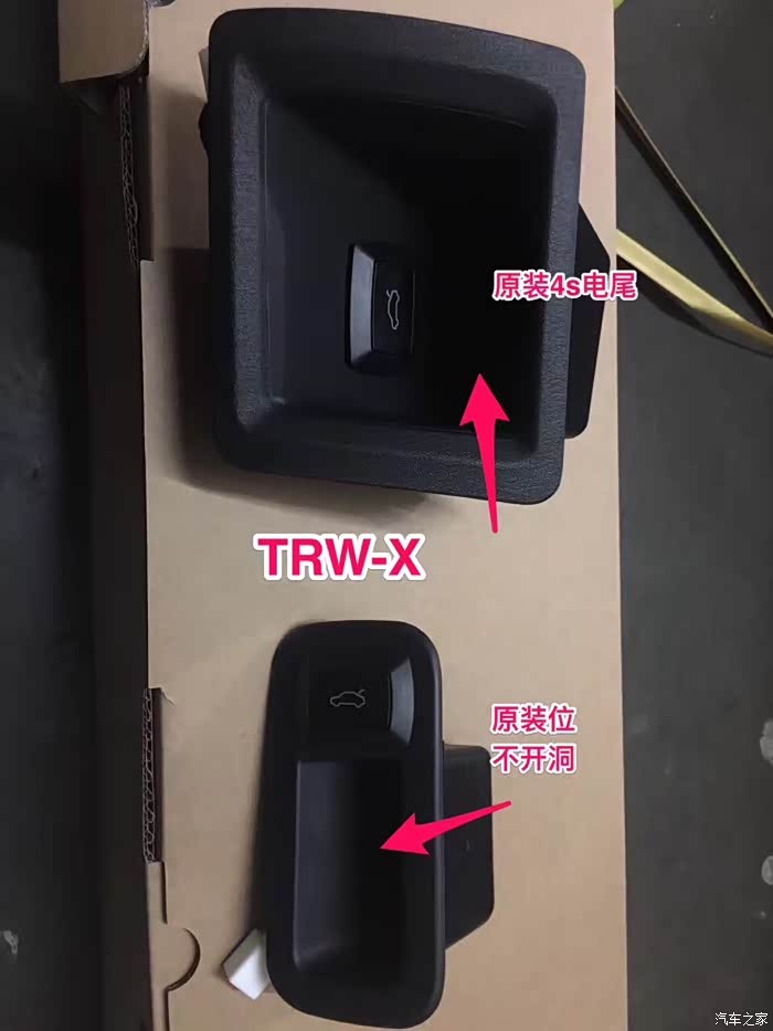

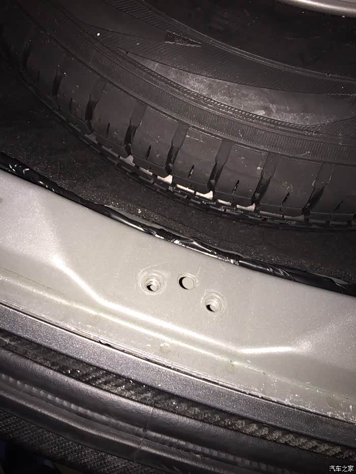

后面开关打孔位置…一定要打在上面里面点…不然放不进去…
这个可以看到下面的孔…就是活生生的教训啊…下次换了就好了……
前面的开关暂时没按…等高大上的按键…
哈哈……马上就有……

说下效果…在车里的按键…按下会自动开……同样在按下会自动关……也就是说如果有人要拿东西……你不需要下车为他开门关门了……车里就能操作……
后面的开关是关门用的…原车的开关是开门用的…

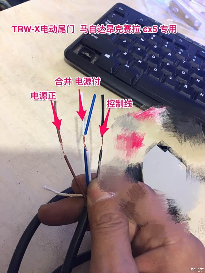

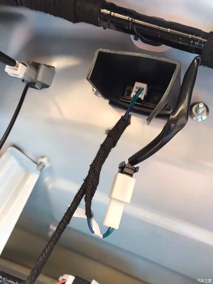

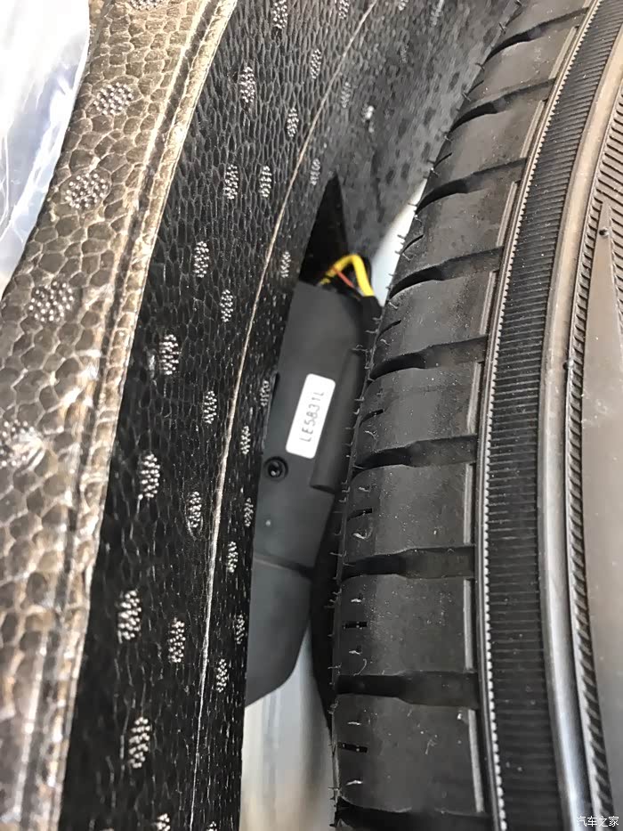

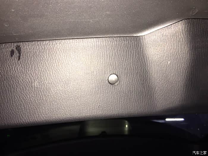

一脚踢 开关 3根线 一正一幅 一个信号线
左后 塑料盖里面的 插头 接一个信号线就可以了 脚踢功能
