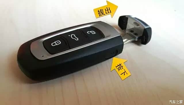

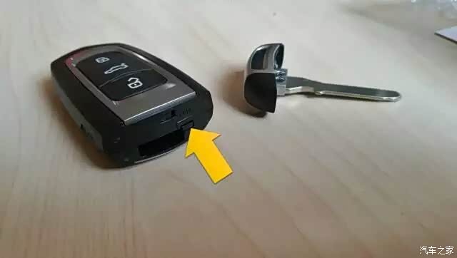

此为自动挡车型配备的智能钥匙外观,很漂亮,个人觉得有点偏大
按下智能钥匙侧面的按钮,即可拔出机械钥匙。

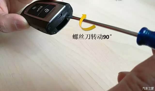

取出机械钥匙后,可以看到遥控钥匙的外壳上有一个“OPEN”和小螺丝刀图案的标识。
使用一字螺丝刀插入“OPEN”下方开口较大的凹槽中(有指示)撬开外壳

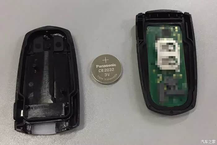

可以看到遥控钥匙内的所有组成部分了,将电池从电池座中横向推出(是不是特别简单)

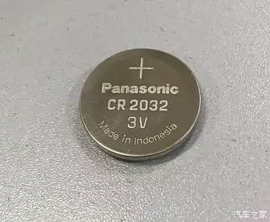

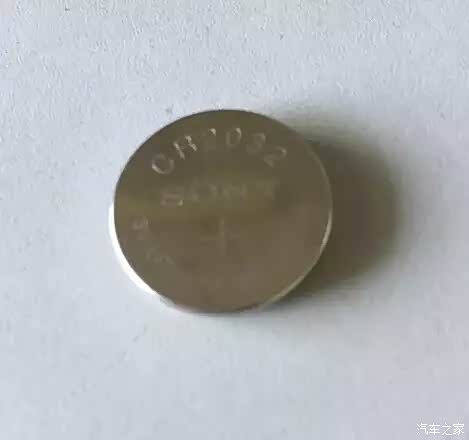

电池型号为3V的CR2032纽扣电池,车友可以自行购买进行更换,我上一篇帖子已经说过了,品牌电脑主板上的记忆电池质量超好,可以借用。

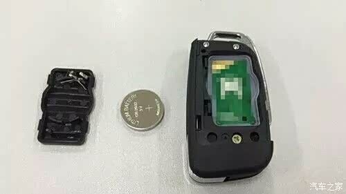

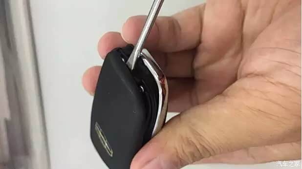

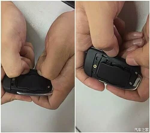

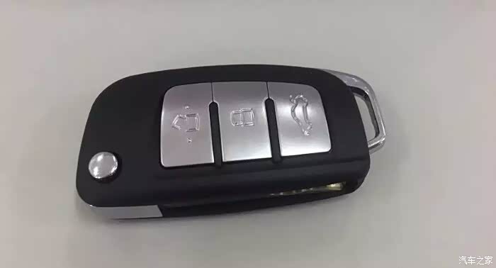

第二部分:手动挡车型的折叠钥匙
此为手动挡车型配备的折叠钥匙,也挺漂亮。
用小螺丝刀或类似的平口起子从后面开口处撬开外壳,如图。
按下边上的两个扣子往外拉,电池盖子就被起开啦。

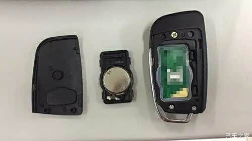

起开盖子后就可以看到遥控钥匙内的所有组成部分了。
新电池安装的时候正极“+”向下放到盒内(正面向下)然后再扣回盖子即可。
电池型号为3V的CR2032纽扣电池,车友可以自行购买进行更换,前面说过,品牌电脑主板上的记忆电池质量超好,真的可以借用,你一定不会后悔。
