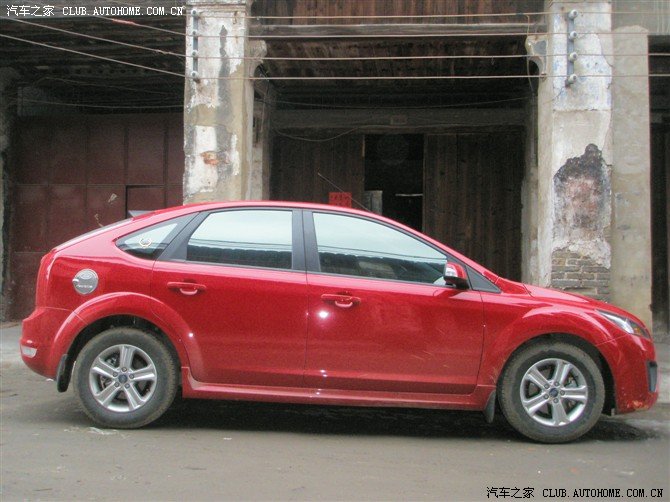

1:原车就是这样~重心太高~不行~叶子板和轮胎间距太大~没有运动感~侧标4S送的~呆会就拆下来

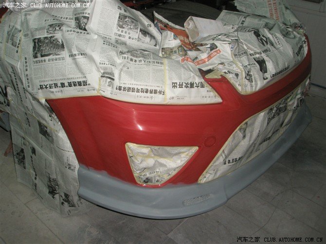

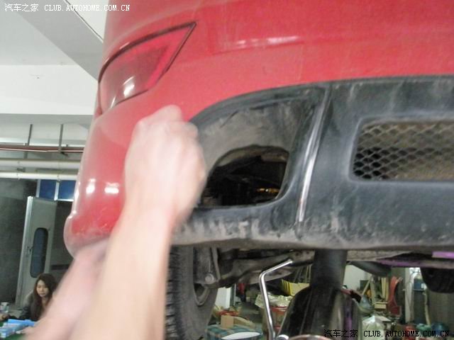

2:开始加装小包围

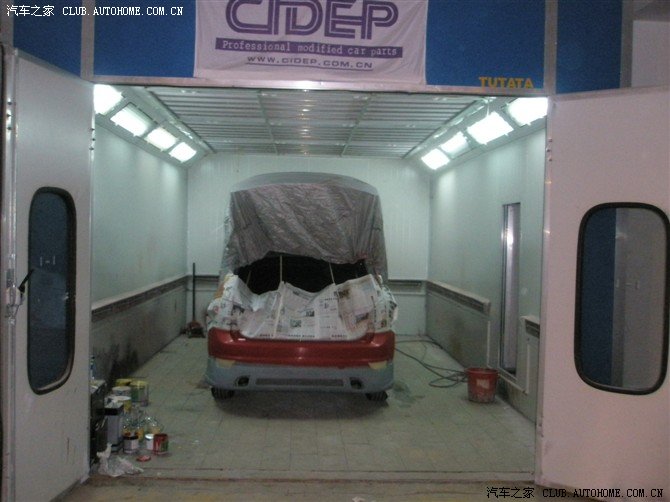

3:开始进烤房

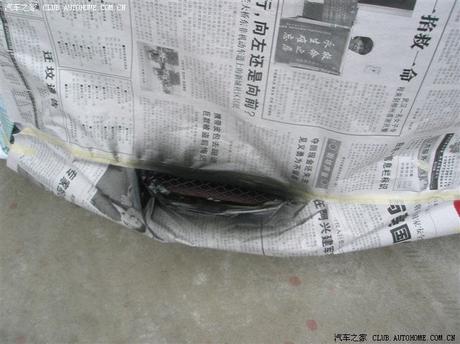

4:前包围的小铁丝网喷黑

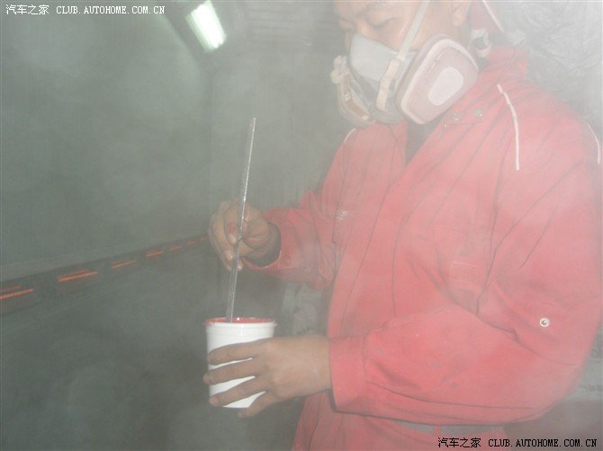

5:小淫师傅开始调漆,喷包围。

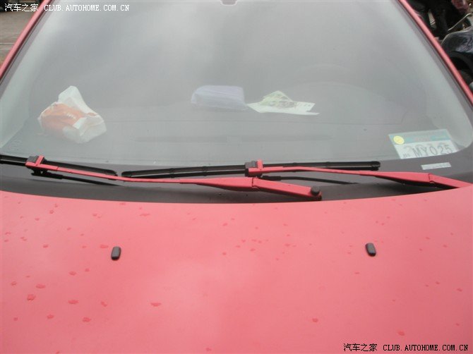

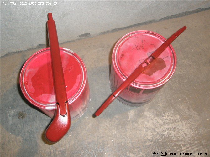

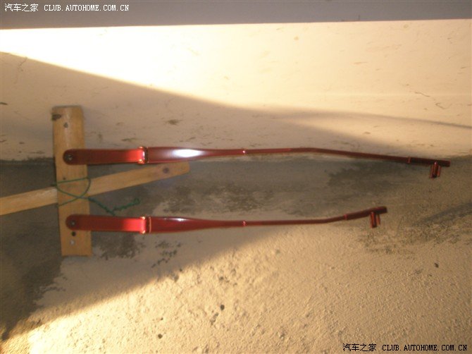

7:雨刮磨灰,喷红。
8:差不多了
9:前雨刮
10:雨刮喷色搞定

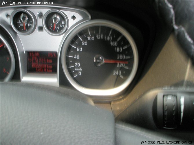

12:改装之前在柳南高速搞了个212KM,只抓拍到了210km。

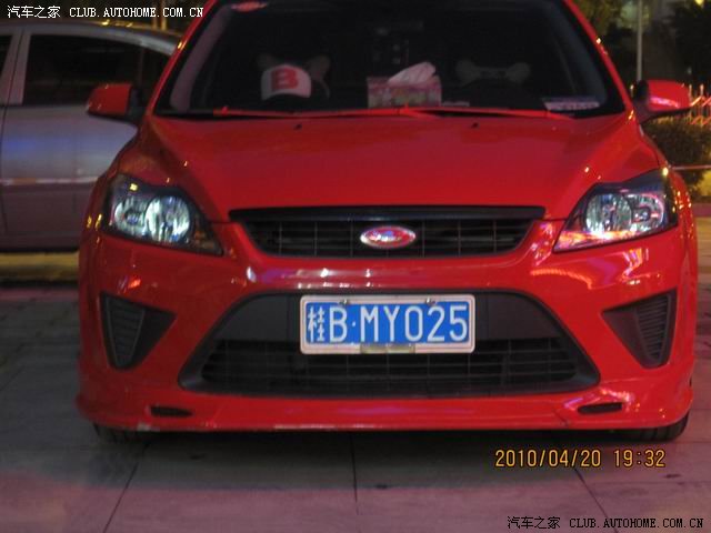

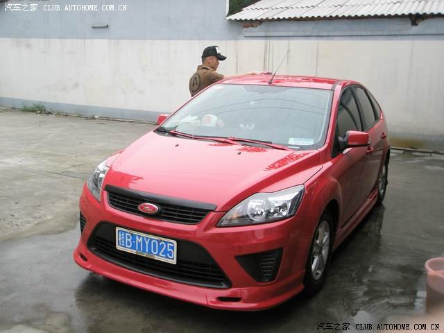

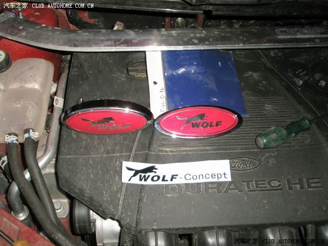

13:准备上福克斯御用改装红车标
14:来张换标的前脸

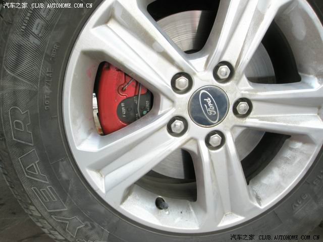

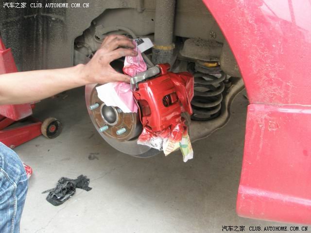

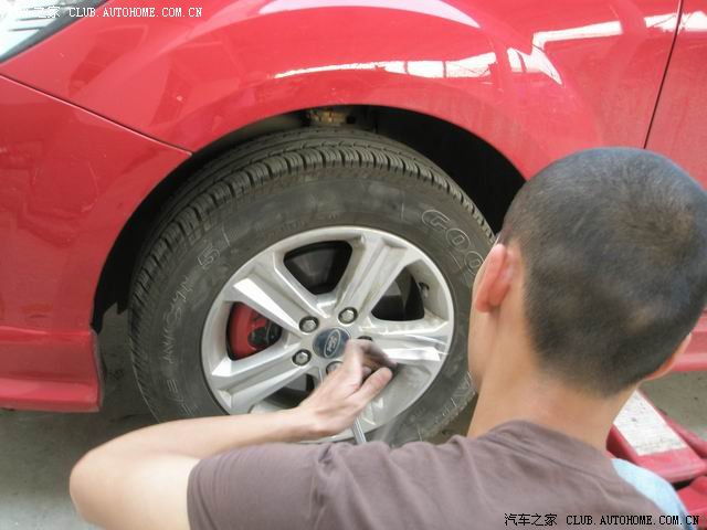

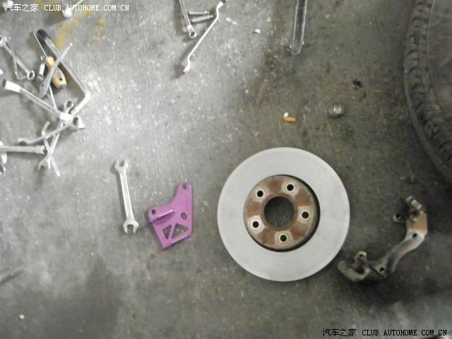

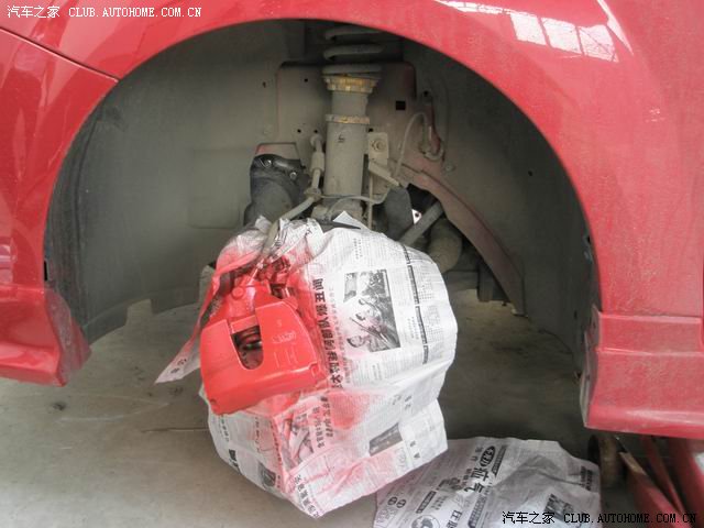

15:自己DIY买了两瓶手工漆喷刹车卡钳~又叫鲍鱼喷红
16:再来一张
17:装上轮胎
18:搞定
19:再来一张

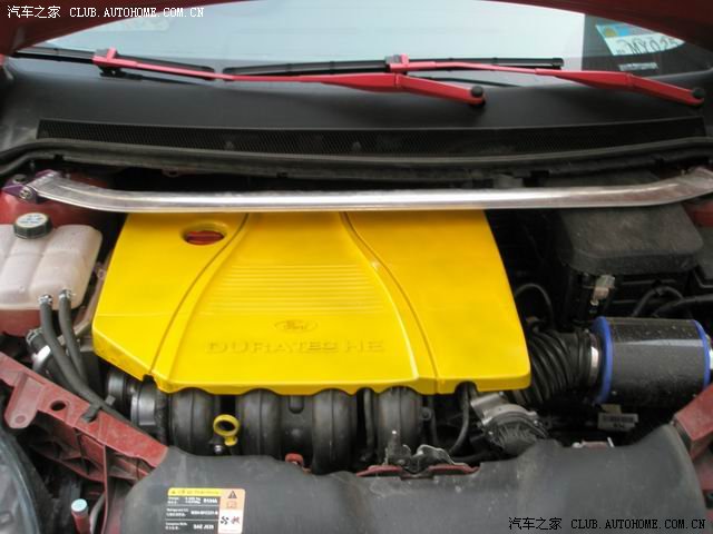

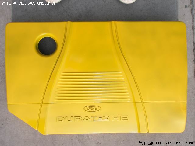

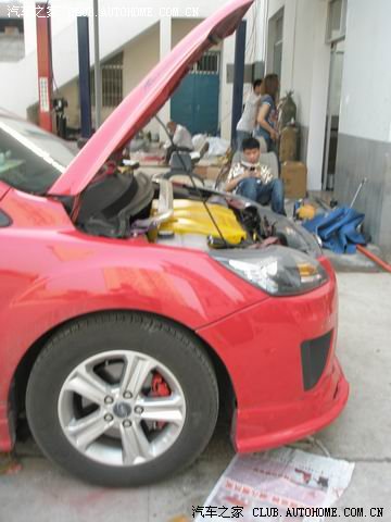

20:引擎盖喷黄
21:装上后的效果,自己动手的,比较山寨啊~

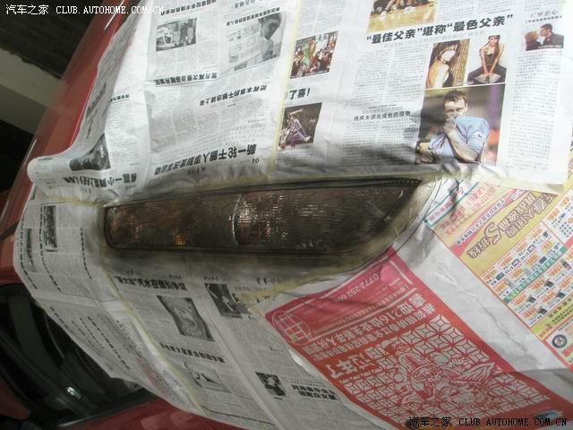

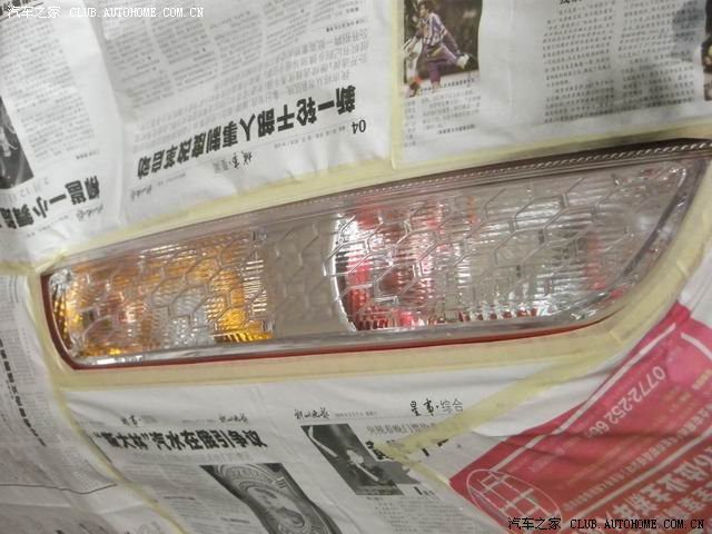

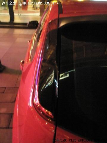

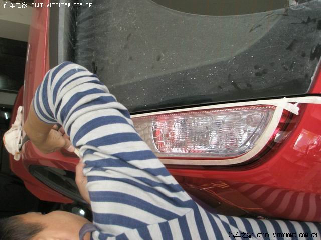

22:来瓶好的透光漆喷尾灯~
23:开始贴报纸
24:贴好
25:开喷
26:来张喷完后的效果

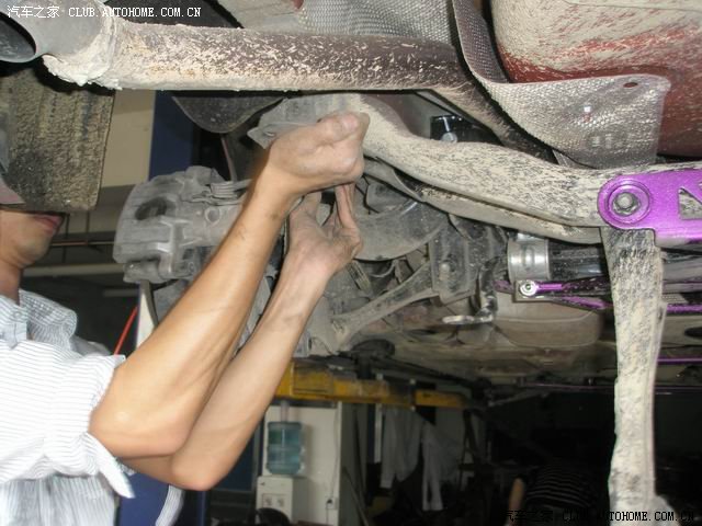

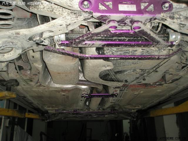

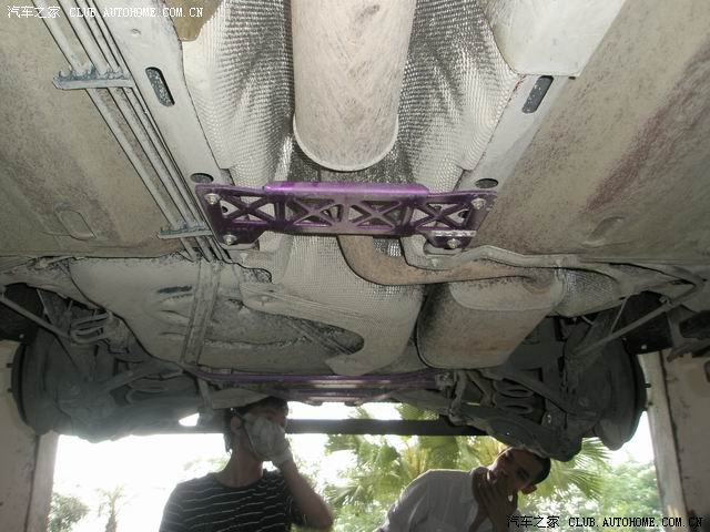

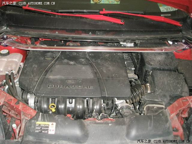

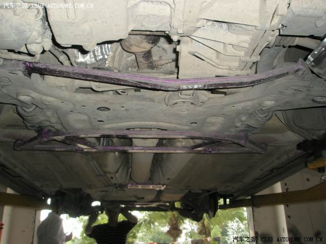

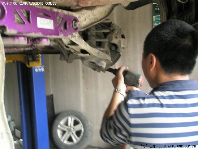

27:前顶巴,全套狮特拉杆~
28:再来一张

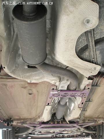

29:下底巴
30:再来张
31:再再来张
32:还有

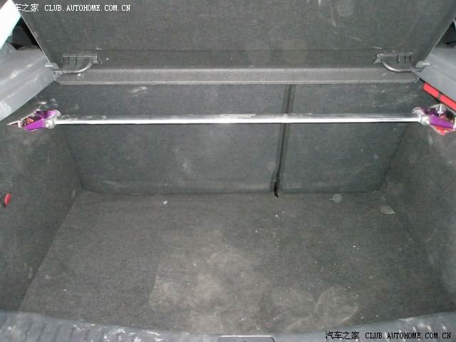

33:后顶巴~装完这套东西~车子的钢性真的提升了很多~在没换悬挂之前~过弯的操控已经提升了一个层次

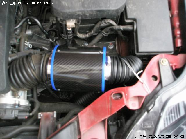

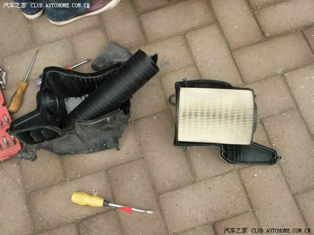

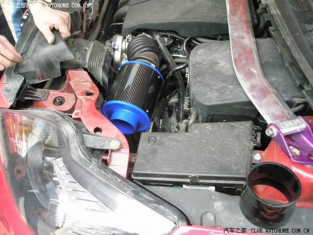

34:卸下了原装的进气箱
35:装上一个小小的冬菇头
36:搞定~进气管口对着进气格栅~这下进气顺畅了很多~对于提速加了点分

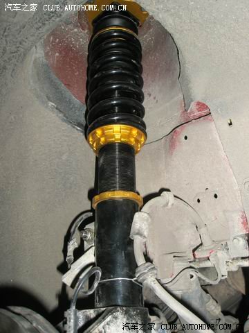

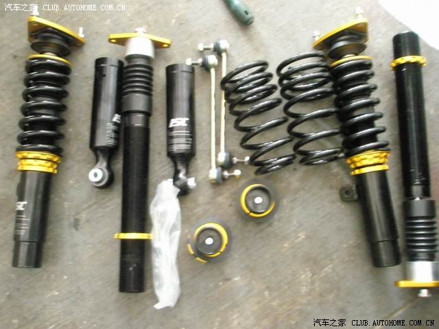

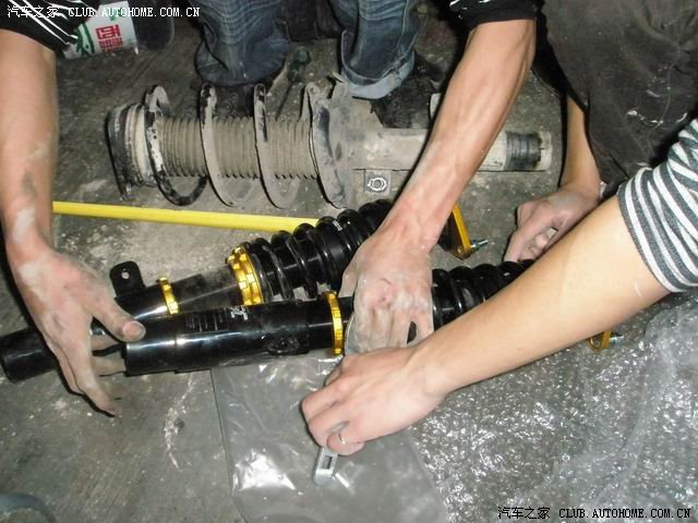

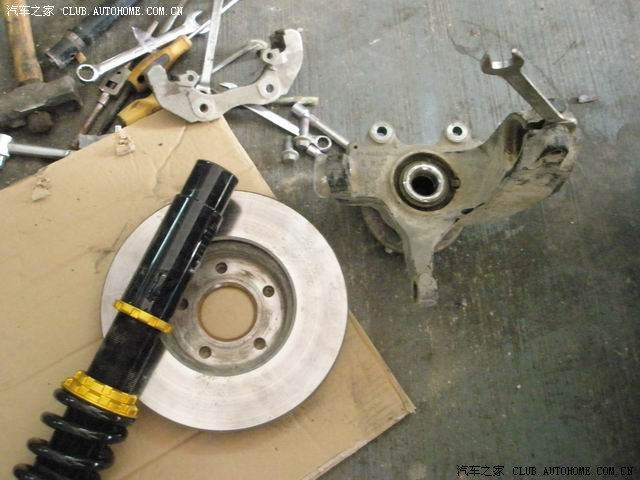

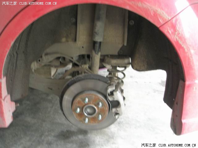

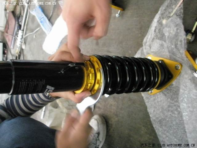

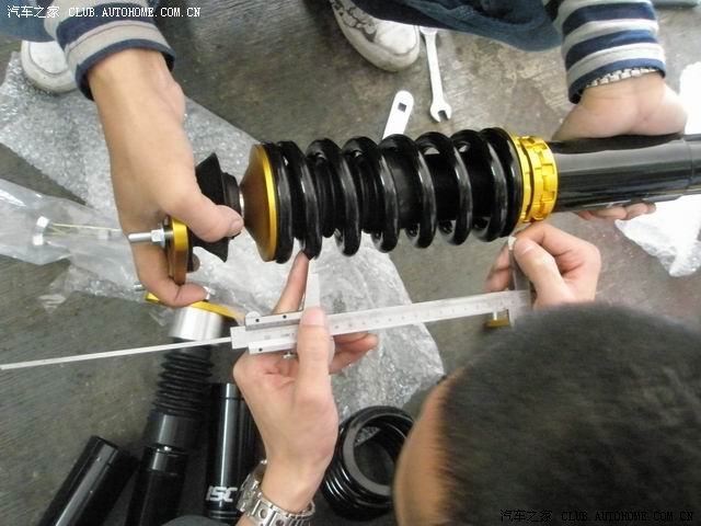

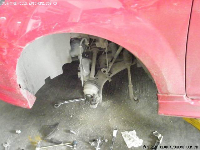

37:开始上好家伙了~BC子公司~ISC  32段绞牙悬挂,这东西不便宜~不过换上之后~哈哈~过弯你都想偷笑!

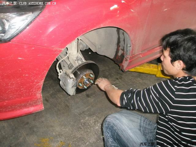

38:开始卸原装悬挂

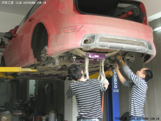

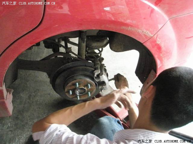

39:后悬挂准备卸下

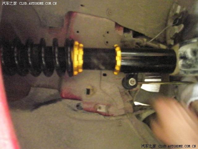

40:调整高度,降低3.5cm。
41:卡标都派上了~
42:开始收缩

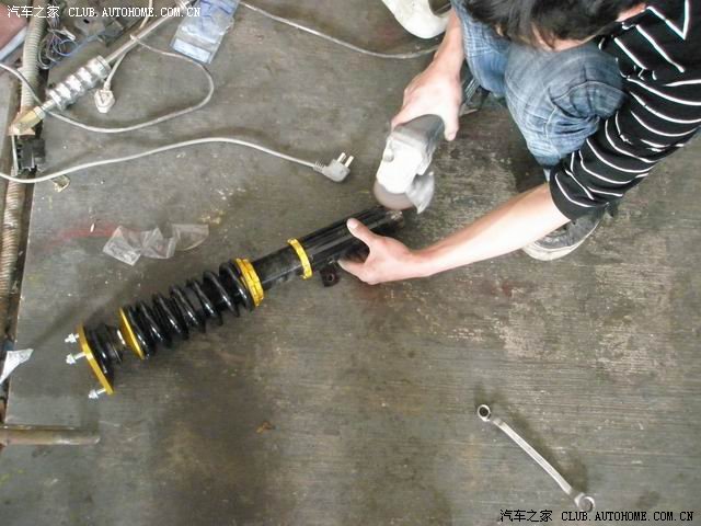

43:遇到难题~塞不进~看~那个扳手都塞进去了~想腾出空间~
44:不知不觉到中午了~搞个烧卤盒饭
45:因为避震筒塞不进去,只能稍加打磨了。
46:ok~搞定

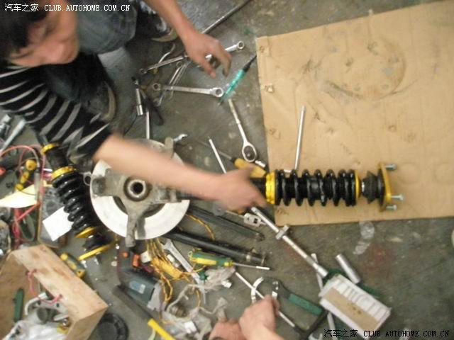

47:粗装
48:这个环节弄了很久
49:作坊老板兼我兄弟小吴总都上阵了

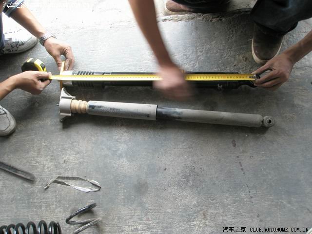

50:后悬挂拆下来了
51:一地狼籍
52:合力作业~后避震拆装很费力气
53:作坊工程师之小淫又上了
54:拆成不成样子了

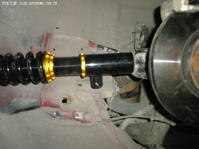

55:开始调整后悬挂高度
56:装上~搞定~了~终于!原装避震用了3个月就扔了~称斤拿去卖了~可惜~哈哈

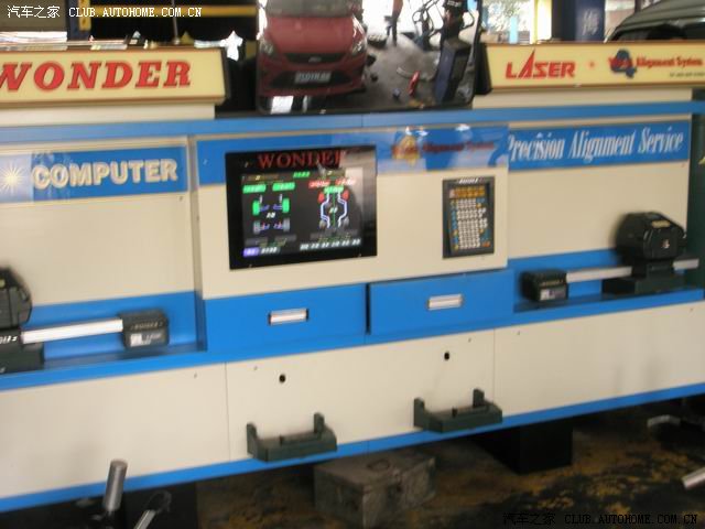

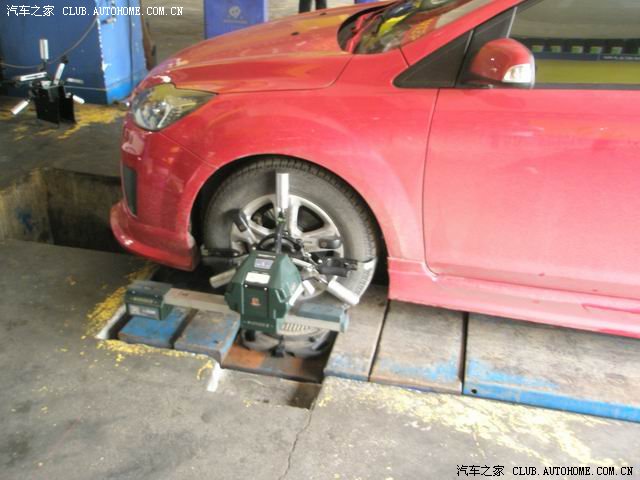

57:还完新悬挂之后做个四轮定位
58:这玩意看不太懂~

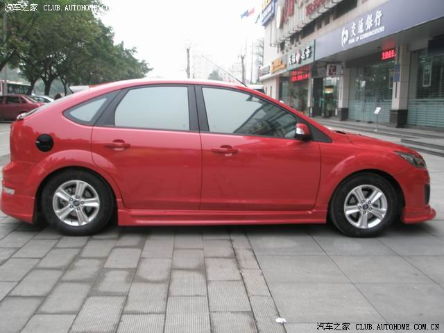

59:还完避震,车身降低了很多~但是前轮还是稍高一点点~遗憾~已经调成最低了~唉~轮子显得好小啊~必须要换

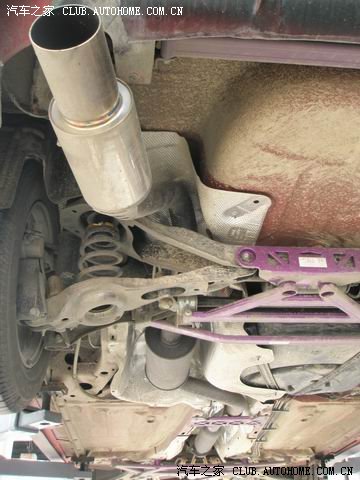

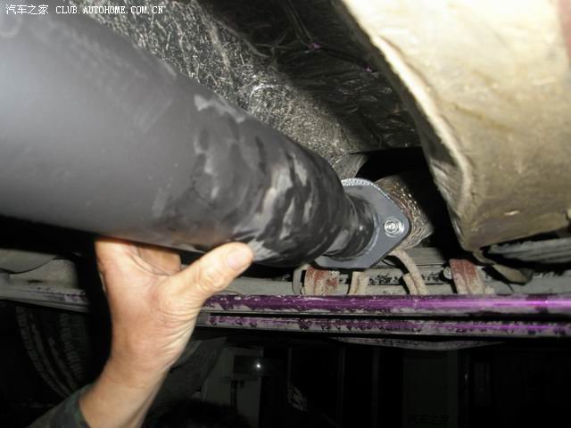

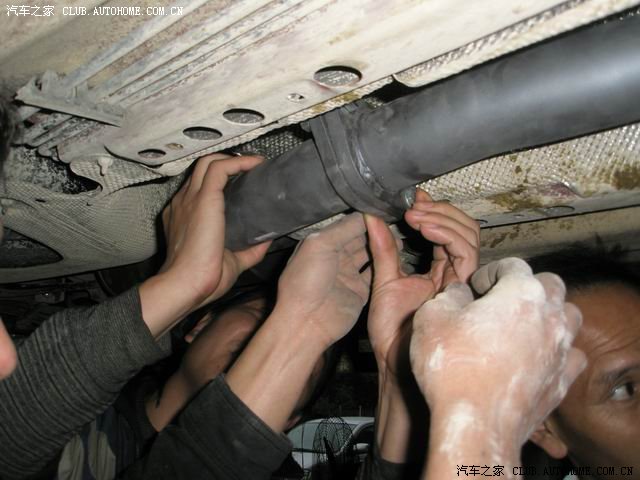

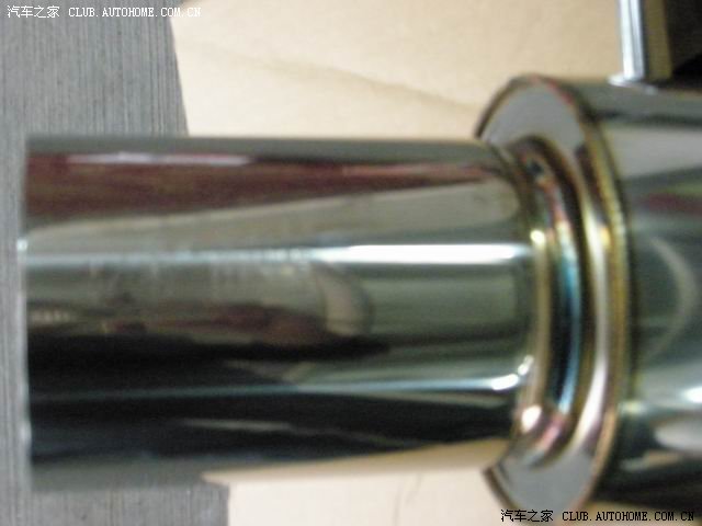

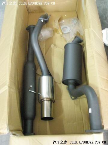

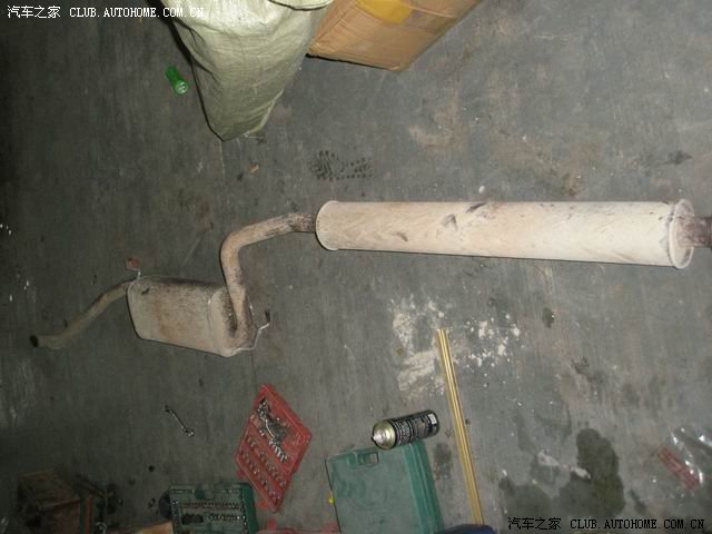

60:HKS中尾段排气~这玩意声音超级浑厚~低调的狰狞~我喜欢
61:LOGO拍不清~看焊接的技术~品牌就是品牌~
62:原装的家伙又报废了~当废铁卖了~
63:装备上阵
64:塞上
65:基本搞定

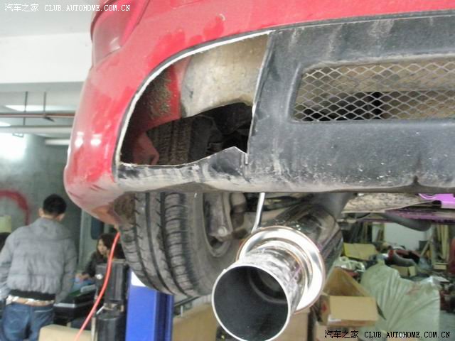

66:跟包围不吻合~有需要搞破坏了
67:大老板松少也上场了
68:众人合力
69:必须要割掉~不然尾喉没法搁
70:搞定~来一张
71:还不错

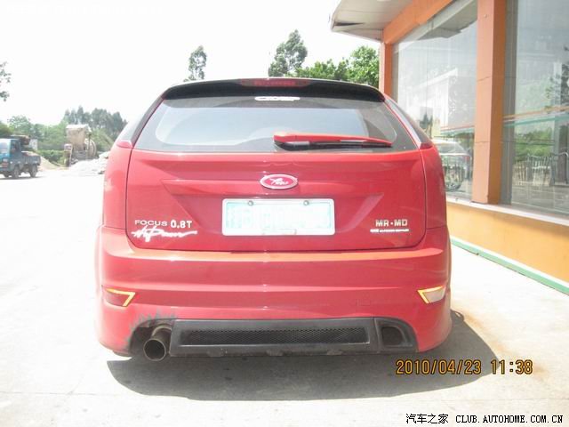

72:来张屁股特写~HIPOWER~是HKS的~0.8T是我diy上去的~MR`MO是我的姓氏

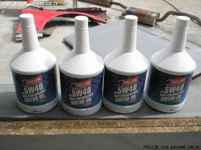

73:我一般都是3千转进档~所以没到8千km我就第二次换机油了~红线
