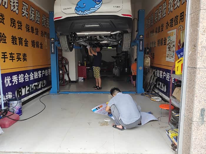

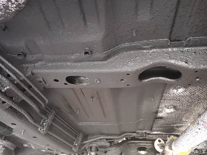

店是朋友介绍的,熟人,废话不多,进车上架,清理底盘,包排气管,一套流程下来三个多小时。用的是两种材质,内层树脂,外层橡胶,朋友号称用刀都刮不动。忒厚实!自己人,良心活。每喷一层,需要半个小时晾干。就是有点费事。哥们儿武装到不露牙齿,貌似很专业,时不时的邀请我观看效果。一边干一边讲解。总体来说,干的不错,以后开车不管遇到什么烂路,心里踏实多了(是不是心里作用自己也不清楚?)。这个作业号称可以防锈,防刮,防蹭,隔热,降噪,好处大大的,真假有待后期实践检验。顺便给排气管弄了个防锈,亮黑色,喷完赶脚比本色好看多了,大伙鉴定一下

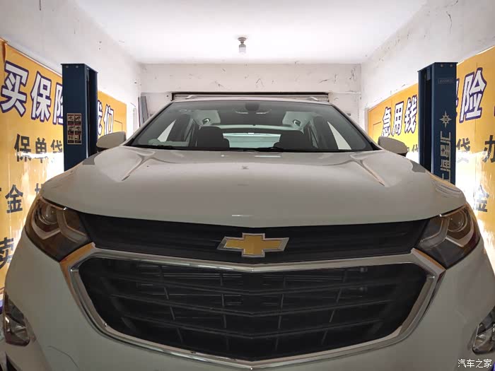

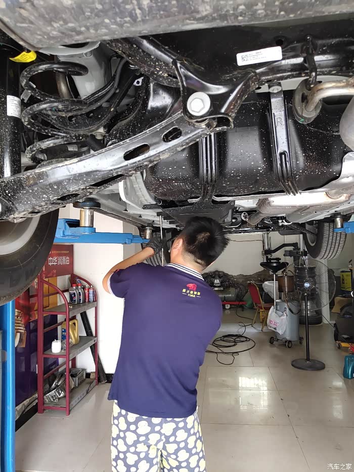

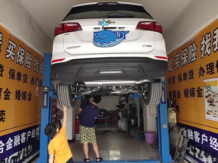

新车上架,总担心架子不稳

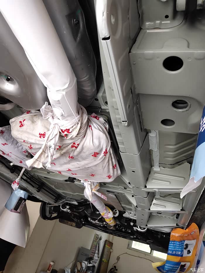

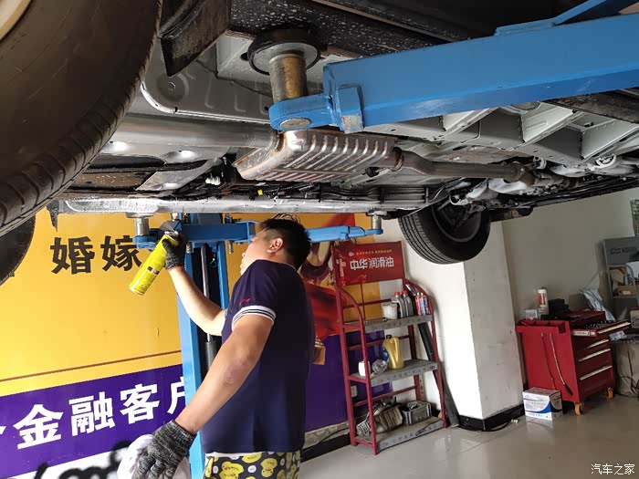

清理底盘,全包排气管
拆底盘线路护板
拆完是这样的
清理干净是正事,听说有些店都不清理,直接上料
包装效果
再来一张
是不是很专业,武装到不露牙齿

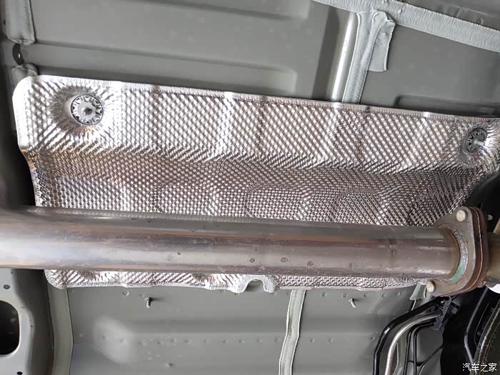

自带隔热层

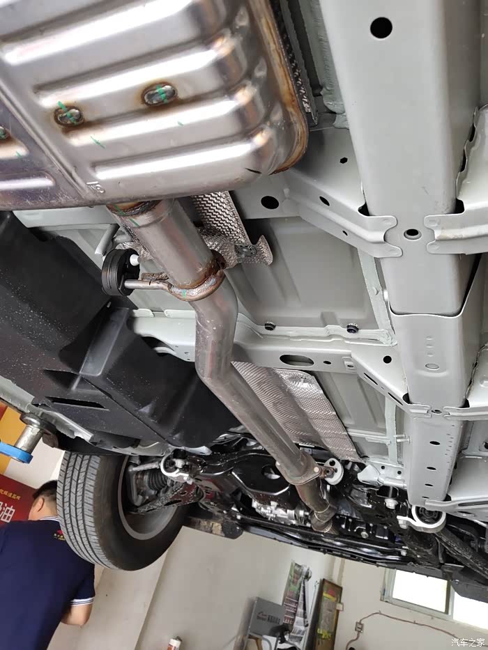

原车排气管看着跟闹着玩似的,纯原色原料,不做任何处理。锈,没商量!

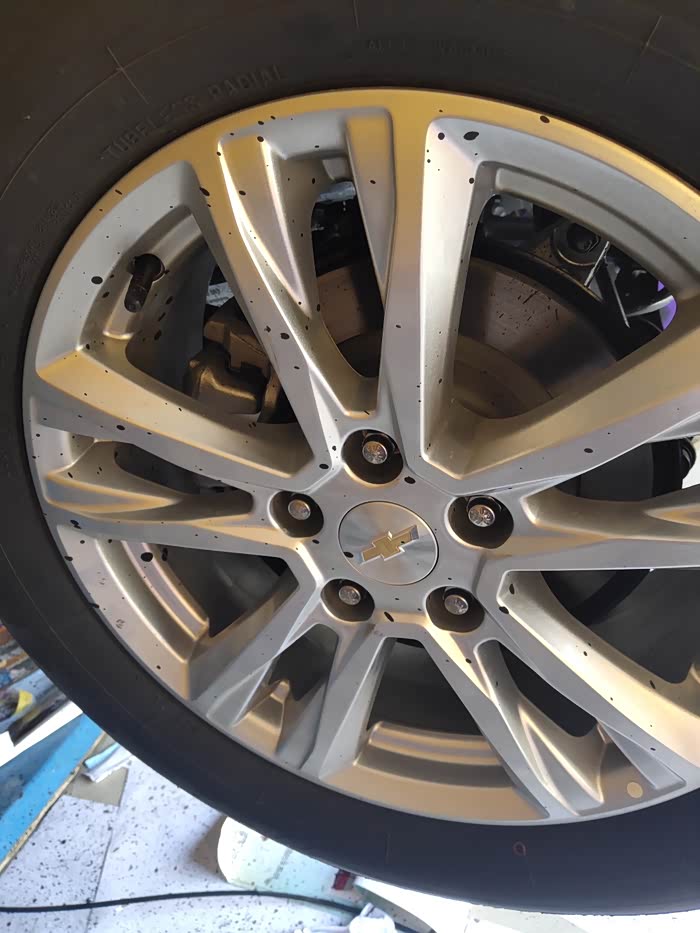

才知道,喷底盘需要卸四个胎,我这可是新车啊,哥们儿!

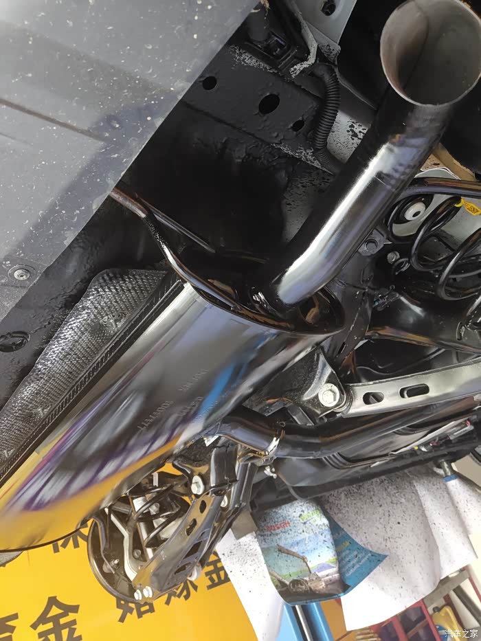

最终效果
亮黑的排气管防锈漆,号称耐650到800度
全喷排气管

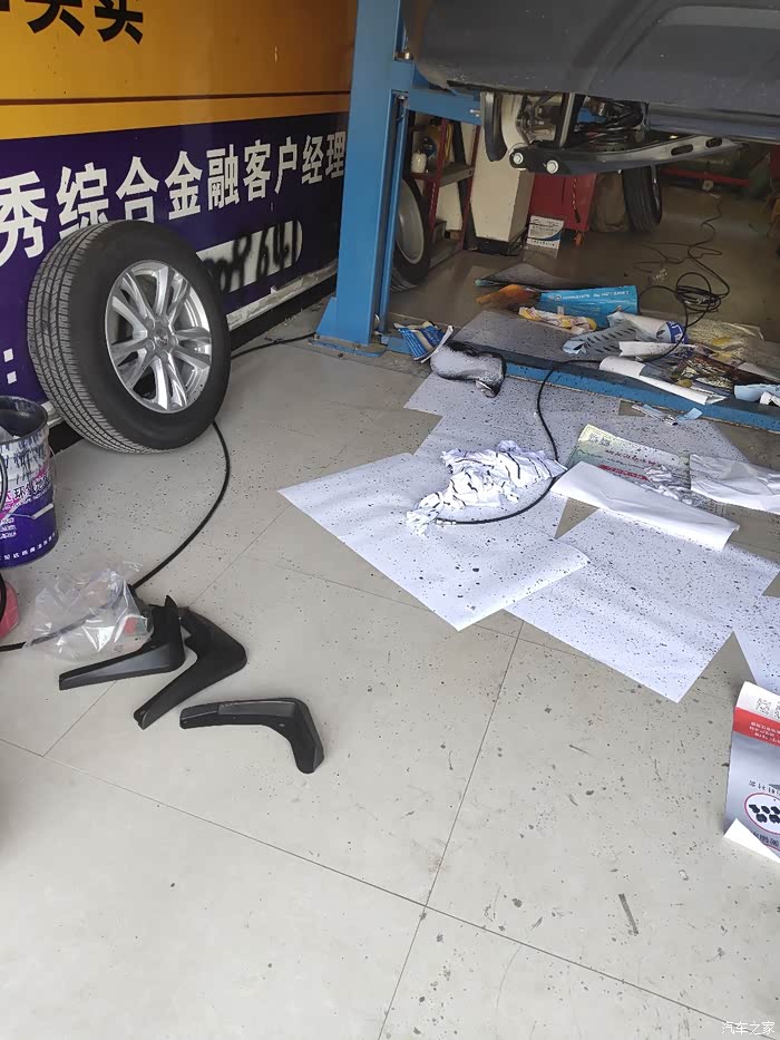

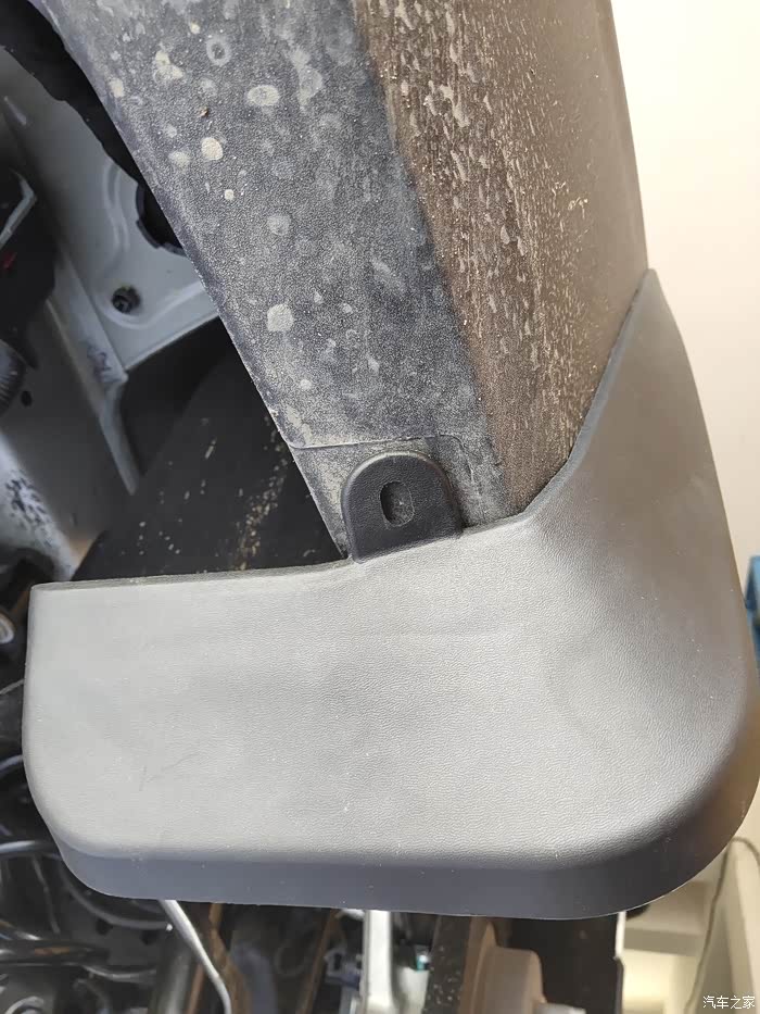

随车送的挡泥板底部竟然对不上螺丝孔
他竟然喷我轮胎上了,喷我轮胎上了。

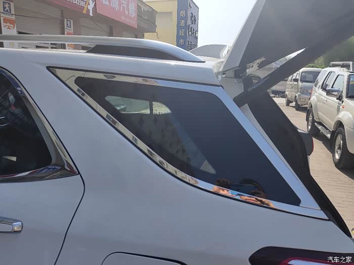

安装后窗亮条
装好是这样
