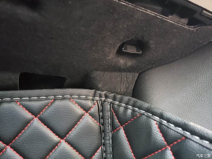

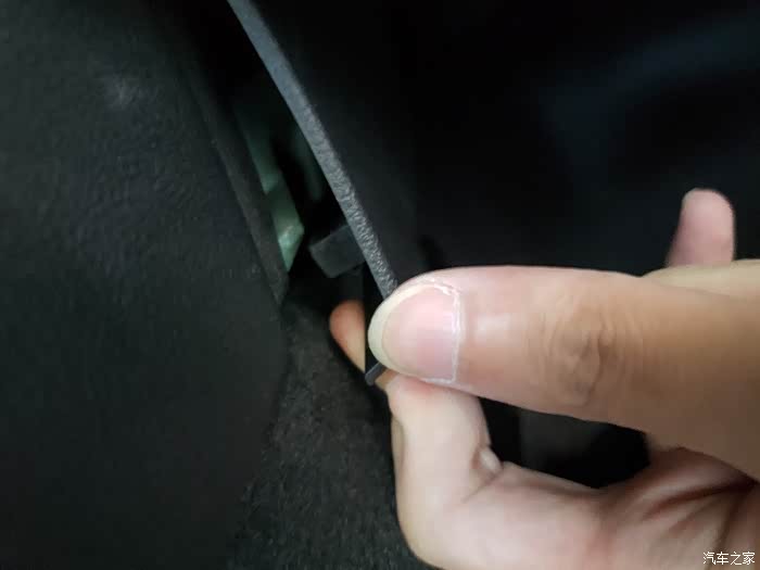

先扭卡扣 扭成竖着就行了 两边各一个 然后往下扯。

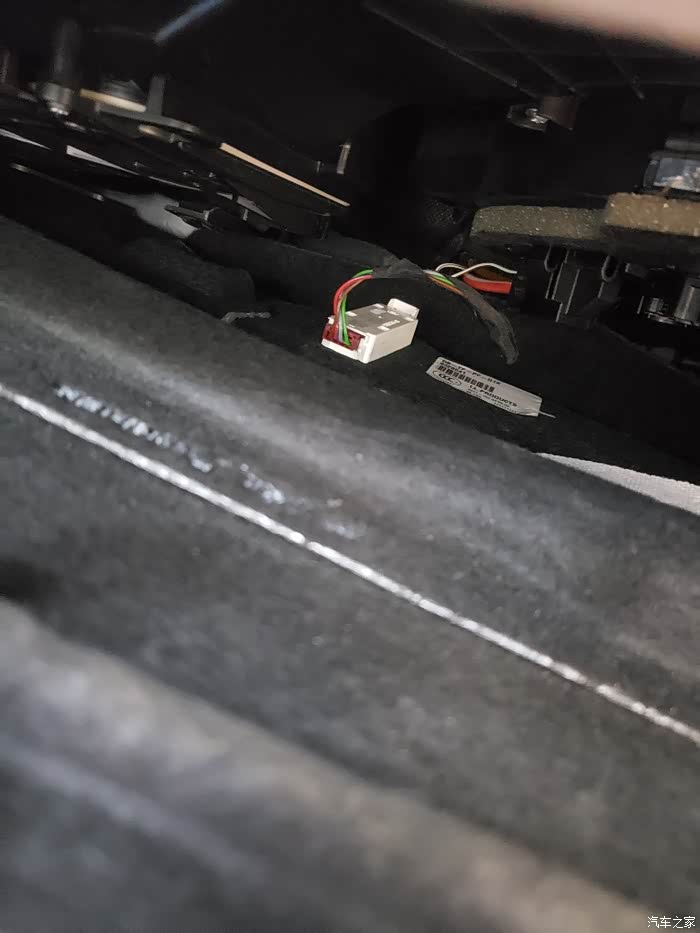

拆开一个缝 把灯的线拔了 硬拽

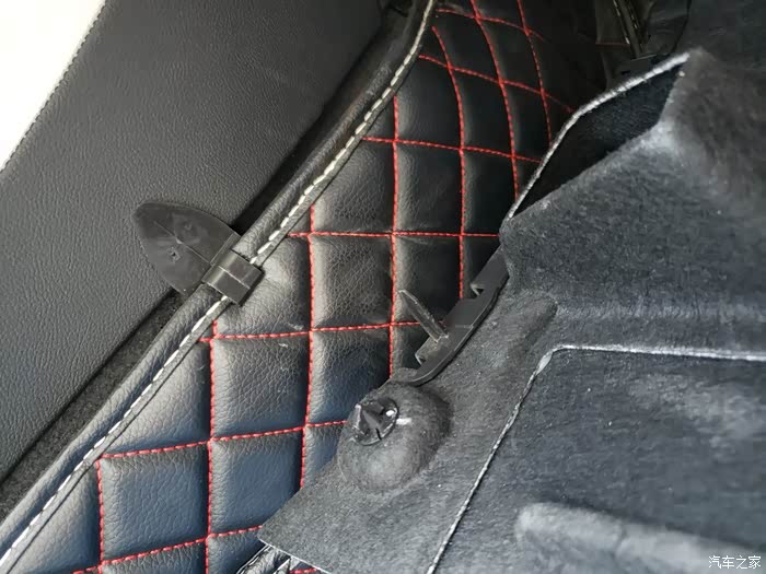

靠左边侧边下面这里有凸起,是卡进那个白色的槽里的。

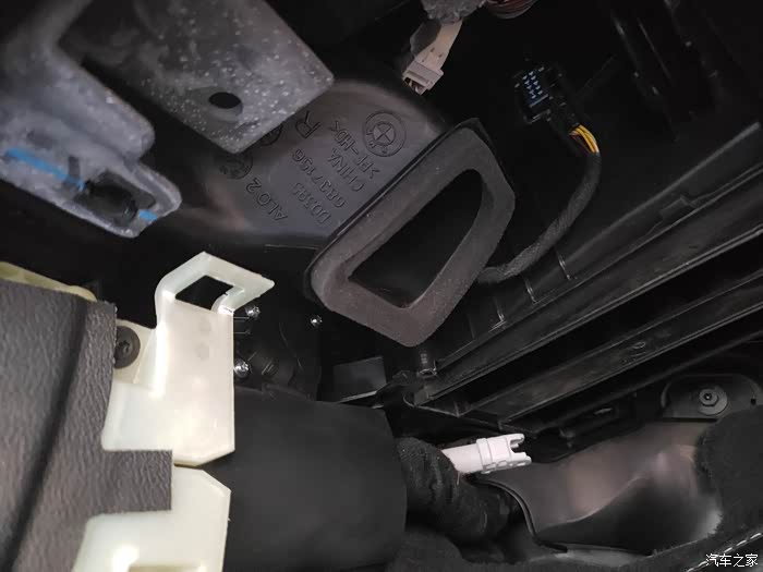

下方注意点!
上图中间黑色的那个长长的凸起,是从下往上插进下图那个白色的框里的,硬掰会把白色的扣子掰断(我中招了),正确的方法是先***侧面往下拿。

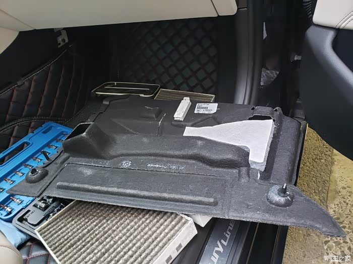

盖子拆下来

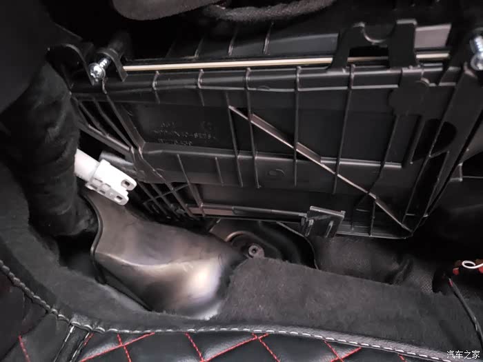

白色的管子拔掉,管子软软的。两个螺丝拧下来后 后边是卡扣 直接就拿下来了

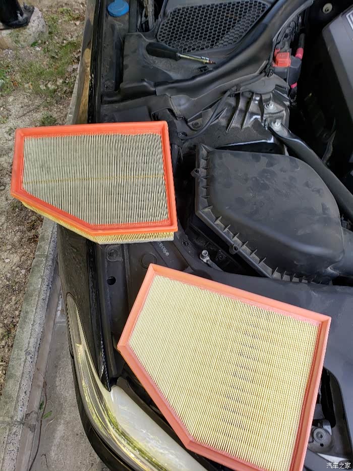

里面俩滤芯换上,注意方向,箭头朝车头放即可,剩下的反向操作装回去

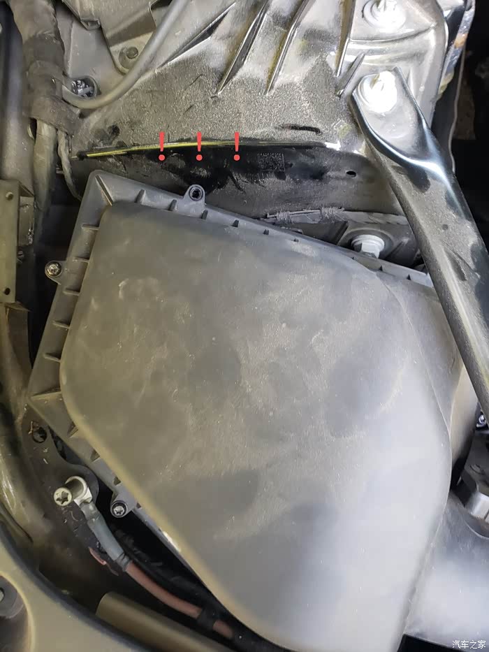

下面空滤更简单
看见那6个螺丝没,拆了 换大一号的头 好像是T25来着
看见我***的那个缝没?手伸进去硬扯出来,然后把新的塞进去,按严实了,然后倒放操作装回去就完事了。

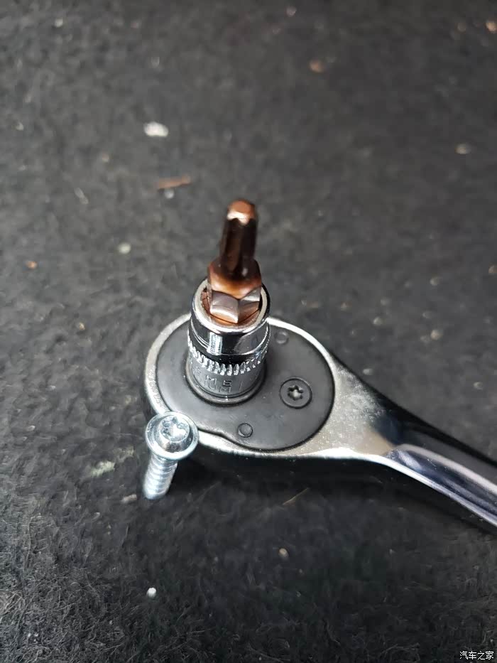

我拆这个螺丝的时候一个不小心没捏住!掉下去了!就上边那个缝!听到叮叮当当掉下去的声音,我伸手各个地方各种角度摸了十来分钟没摸出来…
WDNMD!👻
大家下这个螺丝的时候不要拆下来免得掉下去! 螺丝只有下半段有螺纹 所以螺丝只拧一半就可以把盖子拿掉了,盖子上有个小螺纹口会卡住螺丝不会掉的。
