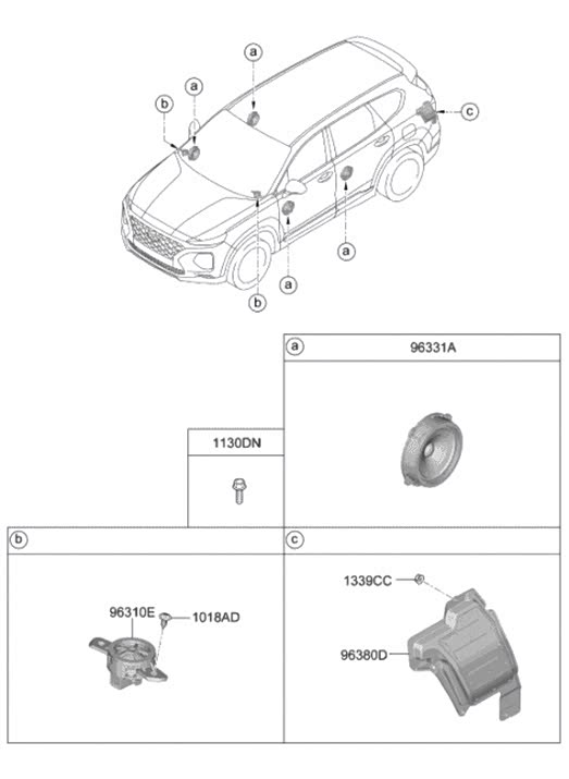

美版2020 Hyundai Santa Fe四代胜达有两个音响配置,先看第一个普通无功放版4门a各一只96331A(6.5寸 4欧 正常20W/最大40W 中低频),两只b高音96310E,一只后备箱左后部的低音炮96380D,注意哦,普版带炮。
图1:美版2020款四代胜达普通无功放版音响图

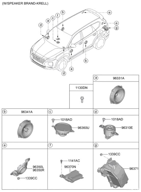

再看第二个功放版,全车KRELL品牌喇叭,前门a各两只96331A(6.5寸 4欧 正常20W/最大40W 中低频),后门b各两只96341A(6.5寸 2欧 正常30W/最大60W 全频),仪表台上方c一只96360U(4寸 4欧 正常20W/最大40W 全频),仪表台d两只96310E高音,后备箱e两只96350L/R低音单元(英文原文: SUB WOOFER - DUAL VOICE COIL, SPEAKER BRAND - INFINITY, EXTERNAL AMP - AMP, SPEAKER - SURROUND SOUND, MANUAL A/CON - BUILT IN TYPE),仪表台下方f一只96370N功放(S/PDIF数字输入,10路输出,HARMAN,96370-S1200 ),后备箱g一只左后部的低音炮96371。功放版的2020美版四代胜达的音响是相当给力。就是不知道北现国产优化后,安装位置的螺母位置是否跟美版一致,有没有预留喇叭线束。好吧,我可能想多了。
图2:美版2020款四代胜达带功放版音响图

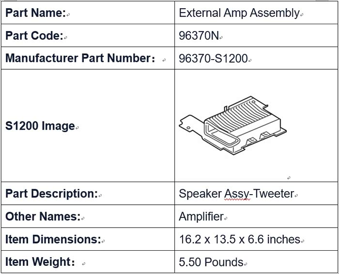

图3:美版2020四代胜达功放版原配96370-S1200型号【注意】接SPDIF数字信号输入的外置功放需要进工程模式更改输出设置

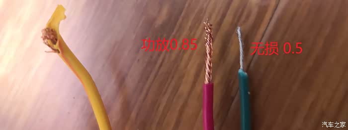

96370-3K200 JBL四进八路输出,现代御翔高配版功放。美版韩版2005 Hyundai Sonata的同款型号是96370-0A200。既然无损安装需要淘条无损连结线,收到货后惊呆了。
请看左边是御翔原车拆下连功放到喇叭0.85平方纯铜的标准线,右边是转接头0.5不知材质这种劣质DSP无损转接头,那些动辄大价钱去选择了好的功放,换了好的喇叭,改了电源线和喇叭线的人,留意过这个小小的无损转接头了没,前面所有的努力都泡汤了,瓶颈卡在了这里。所以各位装功放的朋友,大钱都花了,别在这个小物件上翻了。就问线材多粗,什么材质,不到0.85都不如原车的。
图4:御翔原车线与廉价DSP无损转接头线对比

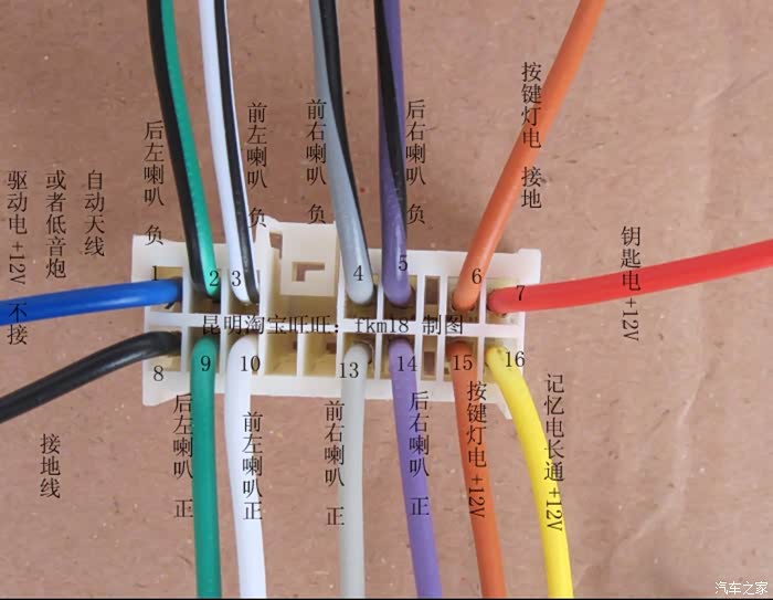

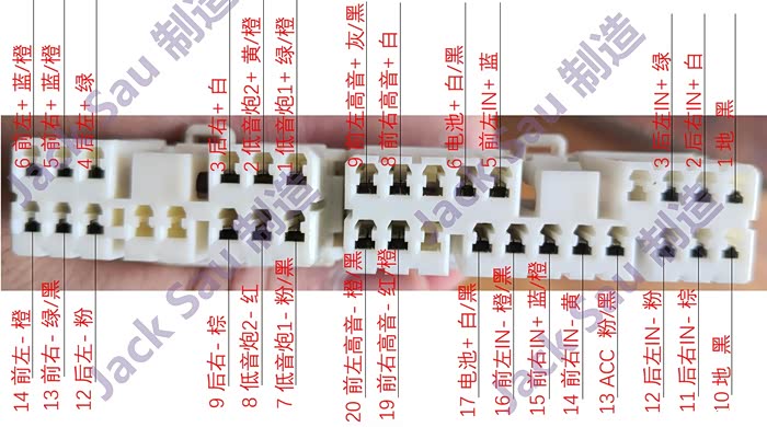

96370-3K200拿到手后,找资料,国内提供的有限,只有一兄弟说高音沙沙响,有兄弟说是这个功放是平衡输入,要用平衡板(300元左右一块),喵的,掉坑里了。
先找资料,国内的线序图找到下面这张。
大体上接上去没有问题。但是,跟原厂信息是有出入的。
先找资料,国内的线序图找到下面这张。
图5:国内兄弟的96370-3K200线序图。

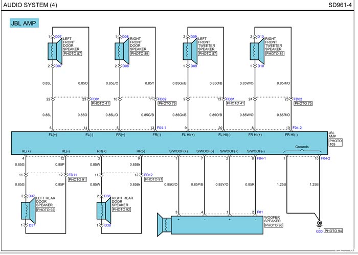

在外网找了2005 Hyundai Sonata原厂资料后的修正后线序图
图6:我整理的线序图,后面颜色是御翔原车线色
我查了国外一位加拿大网友提供的音响维修手册中96370-0A200的线路图和线序,原始资料中是带线颜色标记的,跟我手上这个御翔拆机线做了Double Check是匹配的。

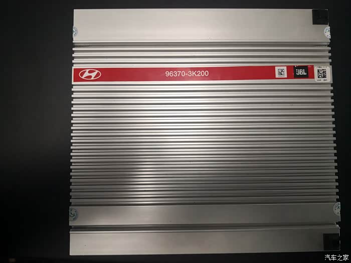

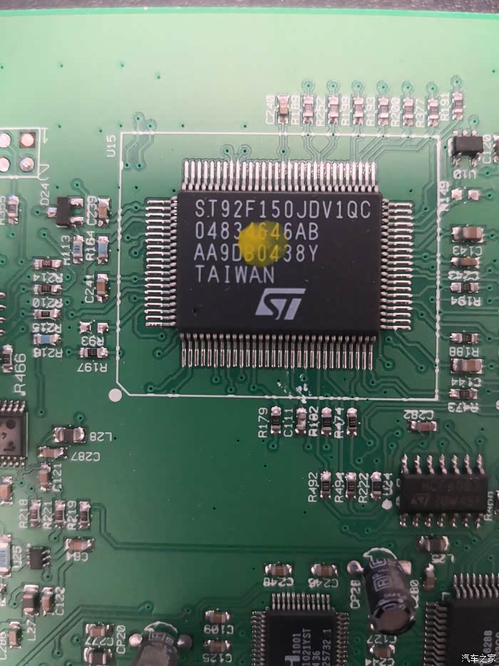

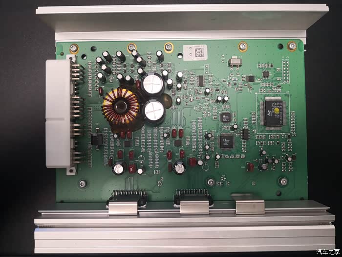

重点:扒光96370-3K200本尊

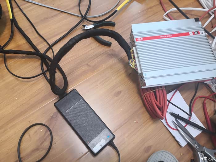

12V,12.5A的电源终于在10月15日到了,可以96370-3K200调试功放了,将HMP280的4路高电平信号输入到功放,居然不工作。一言不合就拆机,最后找到了问题。功放的电源最好和HMP280机头用同一路电源供电,才能保证共地,ACC钥匙电才能正常,这个很重要。功放的供电芯片受ACC信号控制。拆机后查供电才整明白。
图7:FSP 全汉 12V,12.5A电源,不上炮试功放应该够了。
图8:96370-3K200正脸
图9:96370-3K200主板

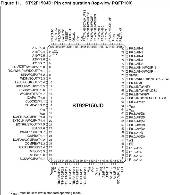

图10:96370-3K200主控CPU,ST意法半导体公司的ST92F150JDV1QC
图11:ST92F150JDV1QC模块图
图12:ST92F150JDV1QC引脚图

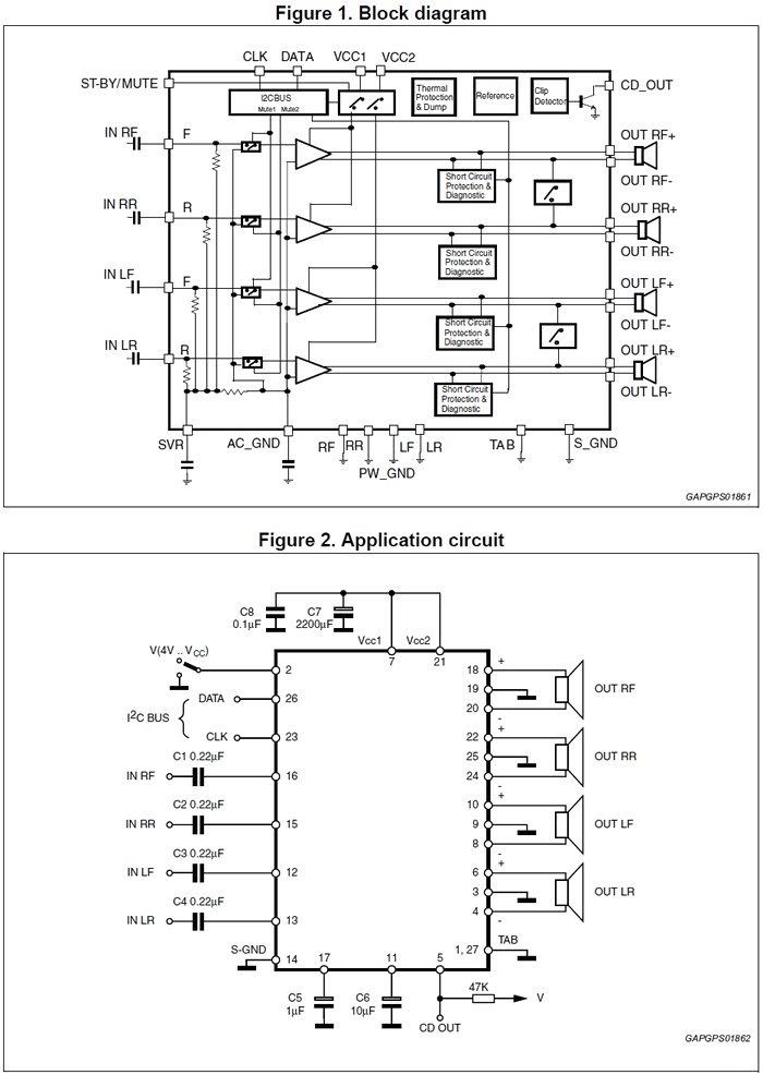

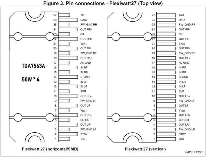

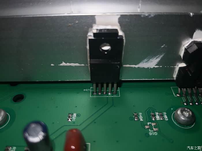

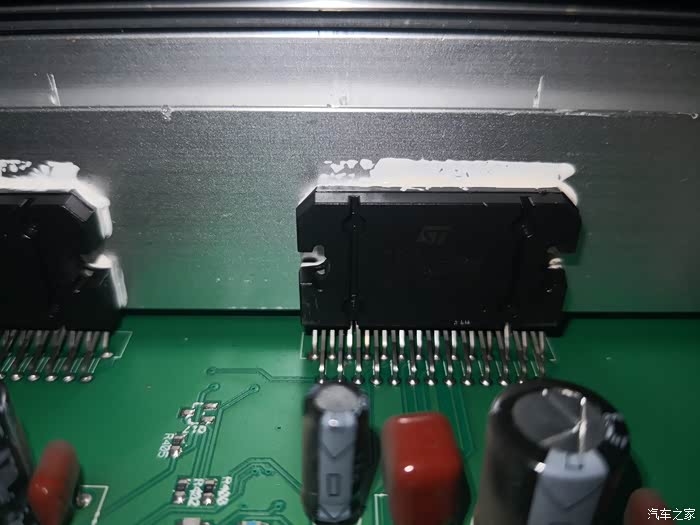

图13:整体散热片上左边最小的12V-转5V电源模块ROHM公司的BA05CC0WT,右边紧挨着的是功放芯片ST意法半导体公司的TDA7563,每片提供50W*4路放大,两片共8路
图14:50W*4路功放芯片TDA7563
图15:TDA7563模块及典型线路图,这张图可以看出这功放是通过I2C接口数据控制的,所以正确接电路就不用担心电池会亏电的问题。ACC断电,功放就自动关闭切断电源的。
图16:TDA7563引脚图

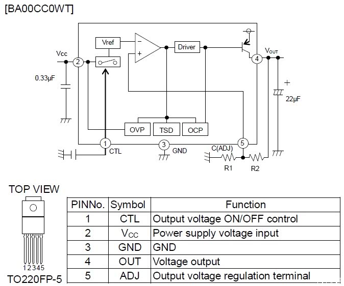

图17:ROHM公司的12V转5V电源模块芯片BA05CC0WT,引脚4输出5V,该芯片受ACC信号控制开关,给所有芯片5V供电。
图18:BA05CC0WT的模块图及引脚图

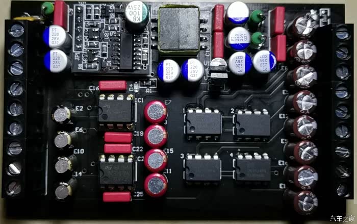

折腾到一定高度后,96370-3K200功放终于工作了。可是那个众所周知的BUG:平衡输入功放+普通高电输出喇叭信号,产生了最烦人的底噪。
解决办法有两个:1.增加平衡板(可以上胜达);2.换个CD机头,把这堆东西放书房当影院系统。
图19:平衡板,这货要卖300元,整块板的硬件成本不超过50元。再加上装车多这么个东西就多一个故障点,所以直接Pass了

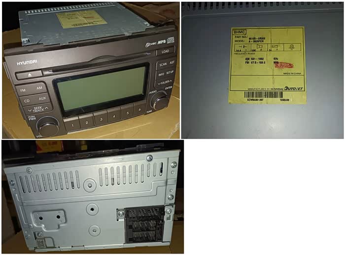

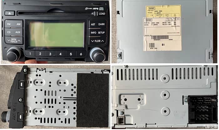

那么再来看看第二个方案,支持平衡输出的机头长啥样。御翔96370-3K200功放原配的CD机是96190-0R050。重点看【OUTPUT:10KΩ】,这类机头也被称为哑巴机,因为没有功放级(后面没有散热片,也是区别哑巴机的重要标记),直接接喇叭音量很小。可是居然这些都快成年(18岁)的老机器,很多没AUX,没USB,没蓝牙,有些商家很有胆的挂着不可思议的高价在卖,我觉得这货最多就值100块。为啥,一个4Ω的机头,AUX,USB,蓝牙都有,50块满大街。所以那些拆车JBL和BOSE的功放中几乎绝大多数是平衡输入,单独买功放有明显的坑,一般新手还是不要折腾了。如果实在迷恋两大牌拆机功放,连配套CD机头一起买,一定要保证没有底噪,还有要能顺利装在自己的车上。采用SPDIF数字信号输入的功放,因为四代胜达不确定能否支持该数字信号的输出,也请大家慎重选择。
图20:96190-0R050图,看清楚右上角标签栏【OUTPUT:10KΩ】

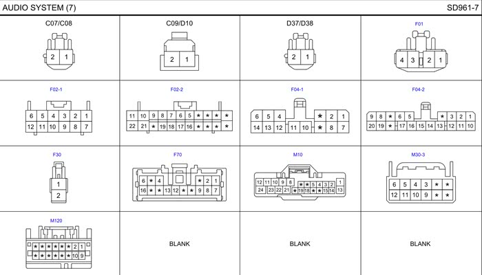

附1:外网96370-0A200资料
图24:美版2005 Hyundai Sonata的96370-0A200 JBL 功放接线图
图25:美版2005 Hyundai Sonata的接口线路图
图26:美版2005 Hyundai Sonata的接口图

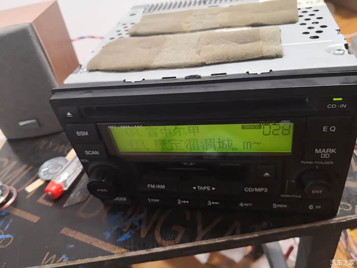

附2:音响测试机头

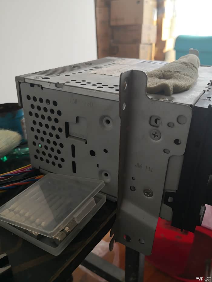

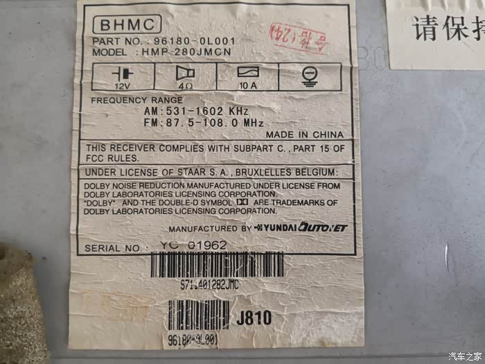

图28:音响测试用,淘来的老途胜机头
图29:HMP280,CD,磁带,收音机。情怀拉满
图30:2DIN的HMP280

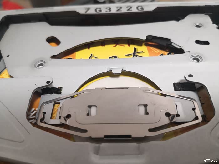

图31:HMP280的CD机芯,伺服机构有问题,多次进盘不卡住直接退出,报CDP error 2故障,传动齿轮、导轨、滑块等上硅油,问题减轻。

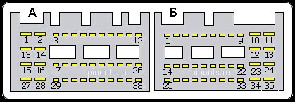

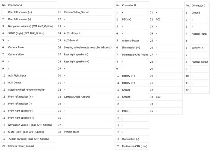

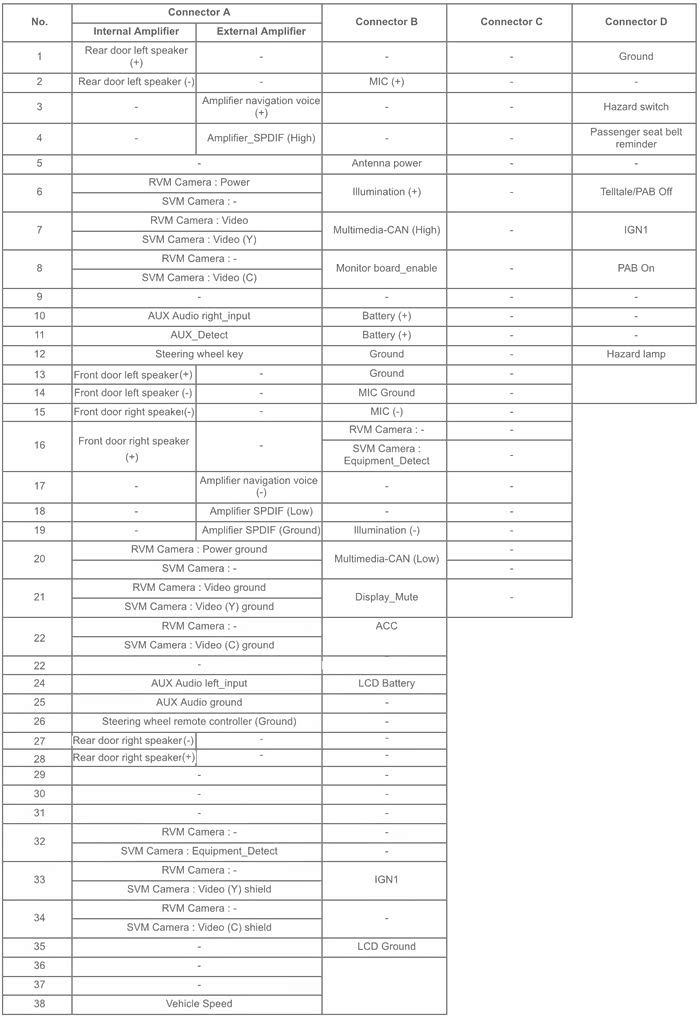

应各位兄弟要求,补上机头线序,含SPDIF信息。

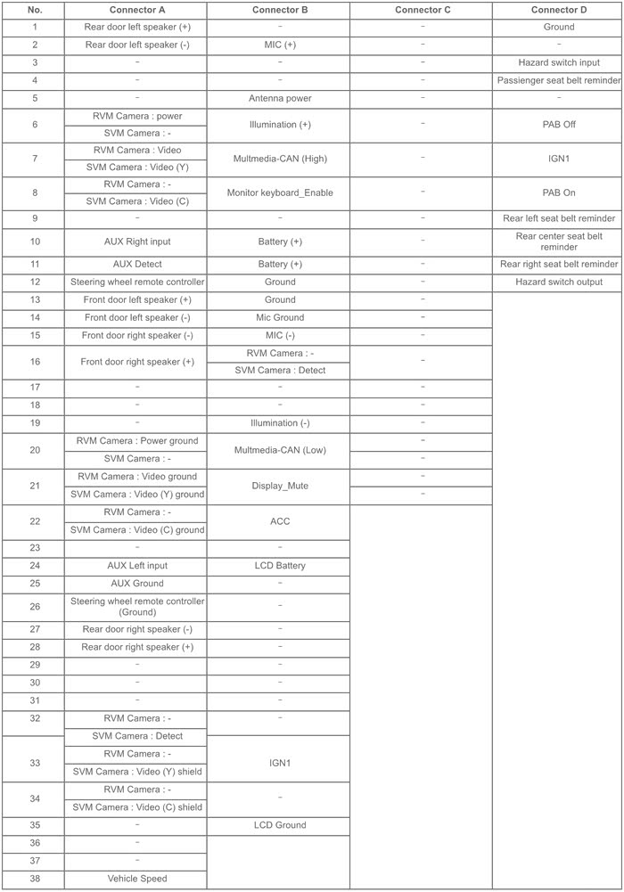

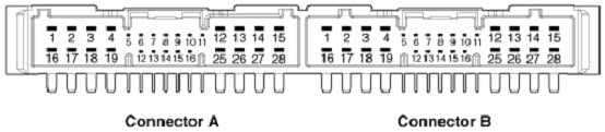

手头没有四代胜达也没有找到美版胜达资料,找到同样A38+B35的KIA Stinger (2018+)的线序仅供参考。
图34:美版KIA Stinger 2018+ A头38针,B头35针接头,物理接口跟四代胜达一致
图35:美版KIA Stinger 2018+ 机头标准线序定义
图36:美版KIA Stinger 2018+ 导航版线序
图37:美版KIA Stinger 2018+ Stinger 无导航版线序
图38:美版KIA Stinger 2018+ HARMAN 功放接口图
图39:美版KIA Stinger 2018+ HARMAN 线序图(不确认与S1200是否一致)
