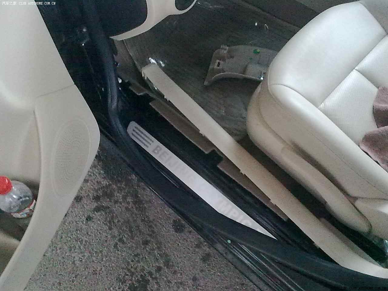

朗逸漏水的检查与修复。更新驾驶座漏水照片

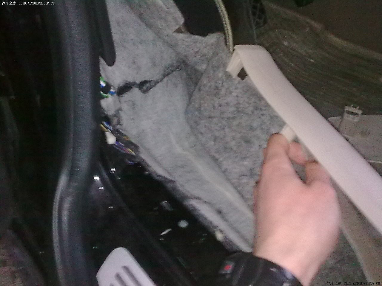

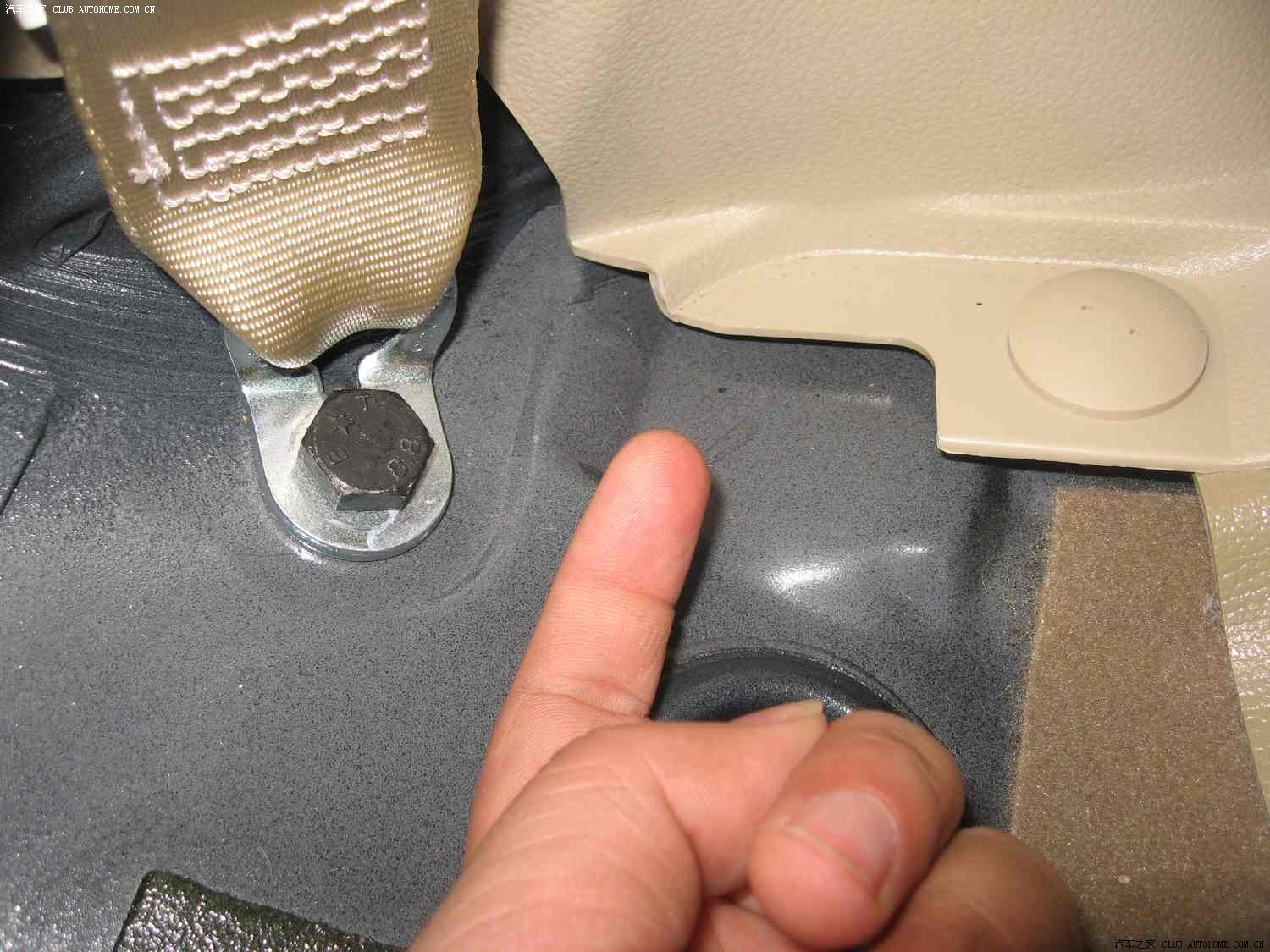

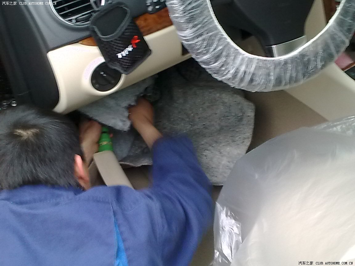

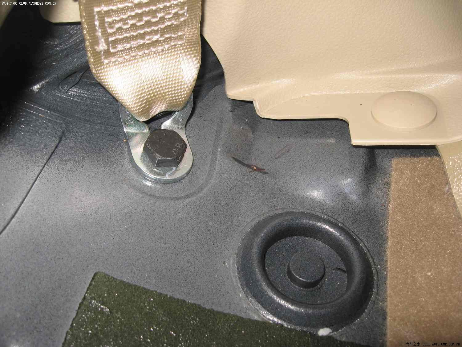

最新更新(3月17日),有位车友发现的驾驶位下方漏水,更新上来给大伙看看,请大家注意,没铺地胶的经常把垫子翻起来看看,铺了地胶的把手伸下去摸,漏水问题还是要重视一下的,毕竟其他问题可以忍受,但漏水是对车子有影响的。
附图片:
漏水照片
翻起来看

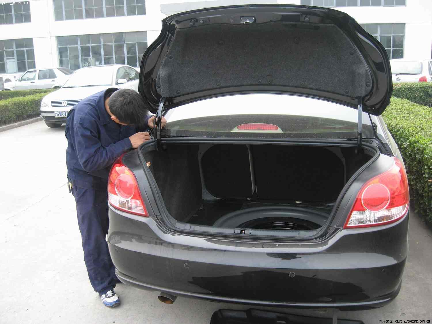

在4S做冲水测试
查找漏点
该车友是去年7月份提的车,8月份发现车子漏水 到现在问题依然没有解决。原本也是以为发动机控制单元的线穿过钢板的地方漏进去,而且那里的橡胶垫确实没弄好 12月份补好后依然漏水,查不出原因。这里要BS一下上海大众。该车友打10106789,从9月18号开始打到11月份,上海大众反应真是迟顿,也很牛 B

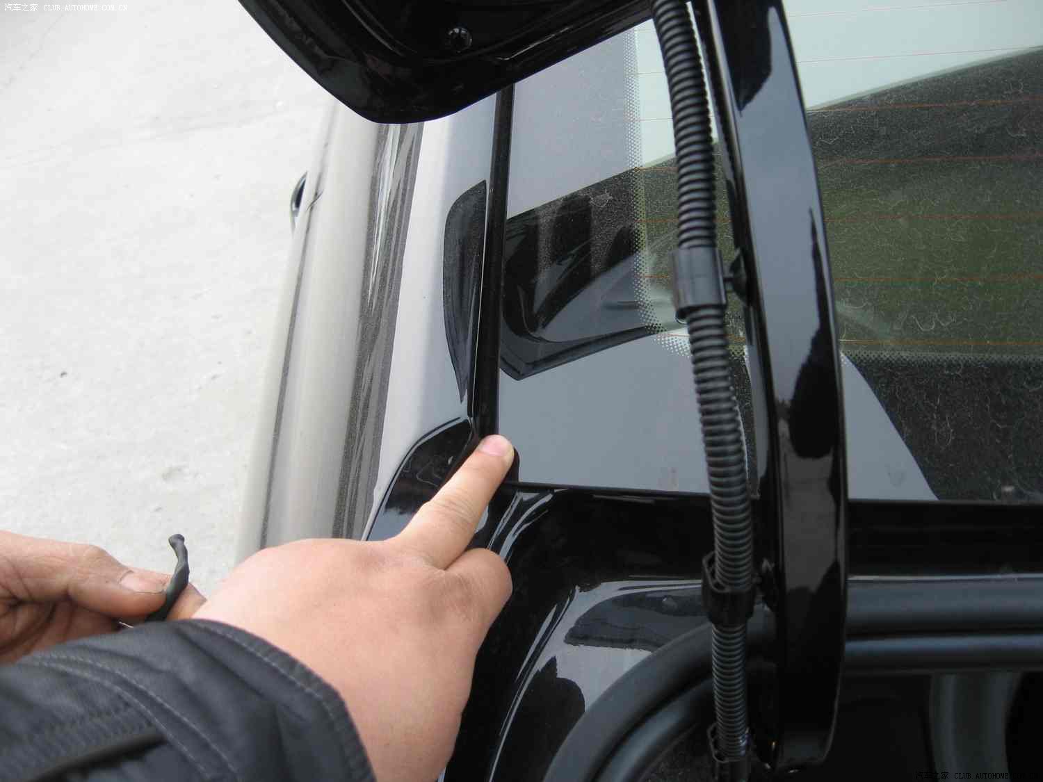

注:蓝色字母不要对上,黑色数字部分对上的就应该是的,红色部分别指在第一行与第二行区域范围内的,也许是红色部分是指任意数字。售后没有说,是我自己估计的,因为我的车就是黑色数字部分对上了号,其他字母和红色数字都对不上。另第二行第一组数字中有个X ,指任意数字,请注意。

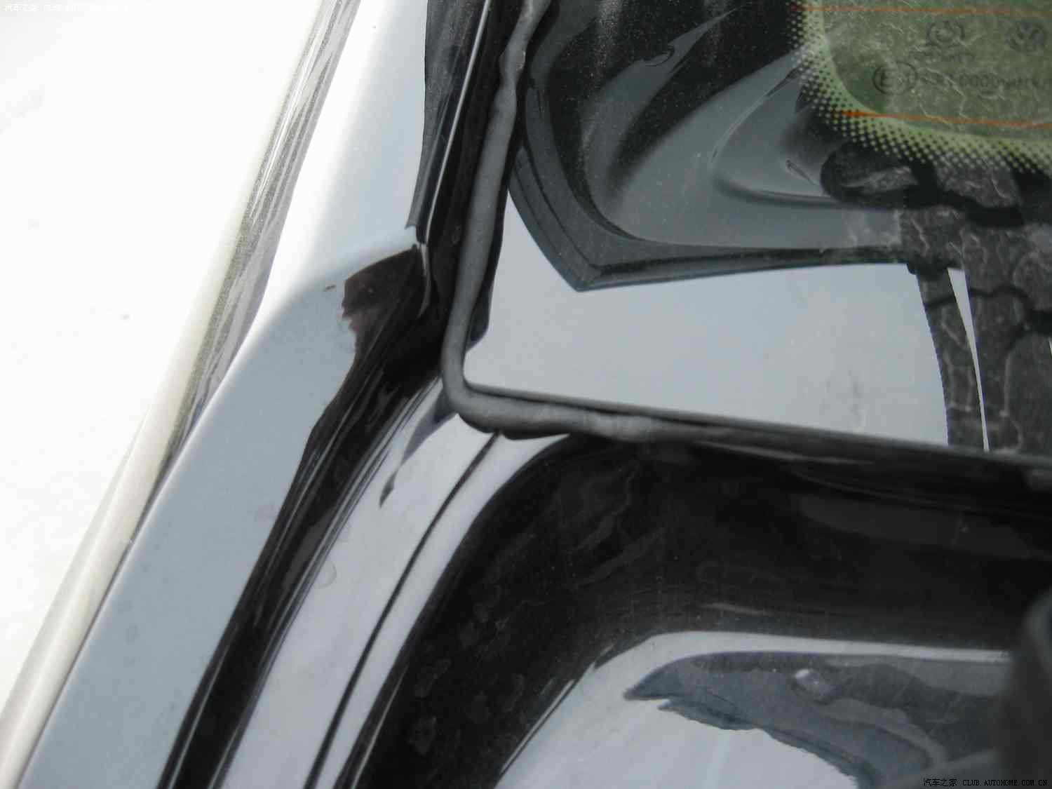

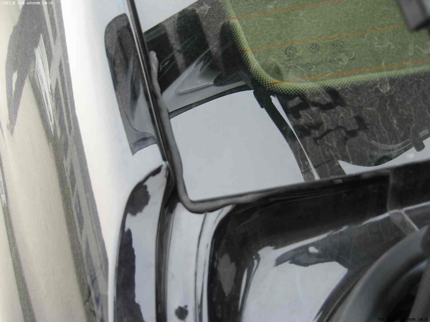

再注:狼友们请注意,漏水批次跟时间无关,相对1月份的车在这个批次的较多些,当然在这个批次也不代表就一定会漏,反正在这个批次的可以去4S要求免费补胶的。纠正一下,不是漏水,是渗水,请注意了,洗车是看不出来的,位置是后窗玻璃的左下角密封不严,所以一般下雨或是洗车根本渗不进去(当然漏得严得的除外),故而提醒狼友们仔细检查,纵使检查不出来,建议在批号内的狼友在方便的情况下也可以选择去4S封胶(免费的,不要钱
),当然如果自己觉得不需要加胶的也可以不去的。

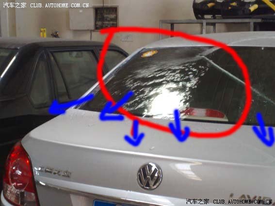

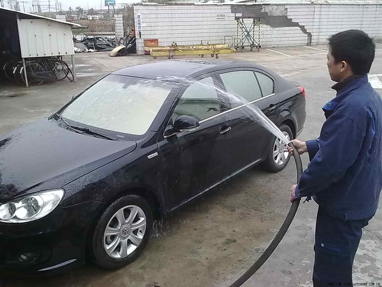

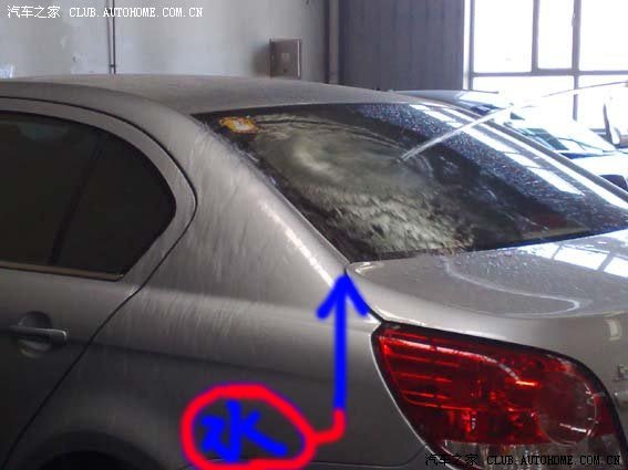

见到已有狼友进行了漏水测试,特更新一下测试方法,正规的测试方法是用喷淋进行长时间的测试,下面介绍一下简便测试法:

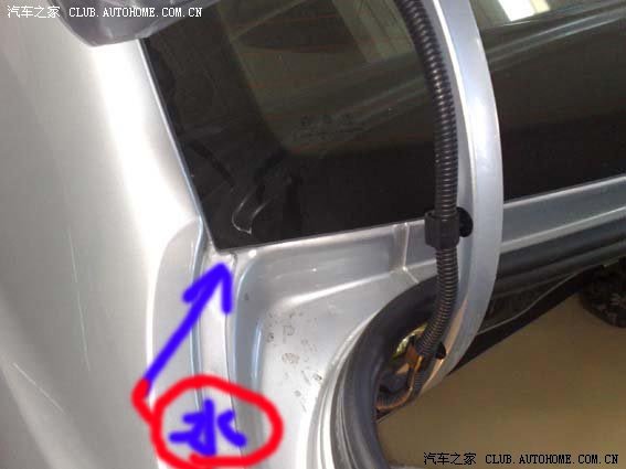

这里借用一下dsh923兄弟的图片作说明,水从这里冲,会顺着玻璃淌到水槽,然后流走
如下图,冲下的水会直接流走,因为是玻璃里面密封不严,水对着玻璃冲的话,水其实没有机会进入后备箱,纵使进入一点,也看不出来漏水,因为进入后并不是直接滴下,而是从高到低顺着内壁先在里面流,
最后才流到后备箱的地板上,看我下面的图片就知道了,我的是左前漏,并不是直接滴下的。

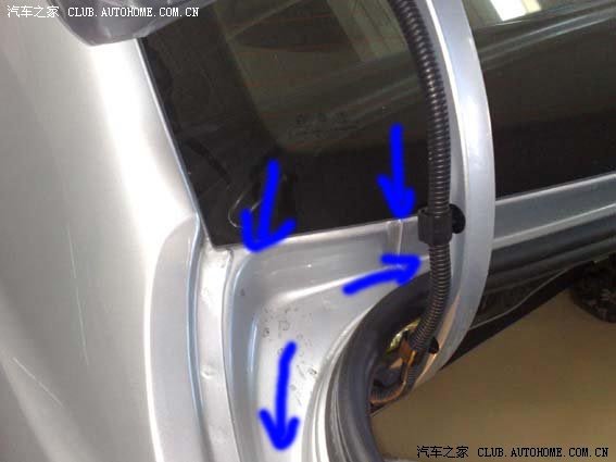

如果想自己试的话,应该从左下角往上冲,如下图
只有这角度才有可能较明显的试出来是否漏水,当然,小规模渗漏还有可能检查不出来的。

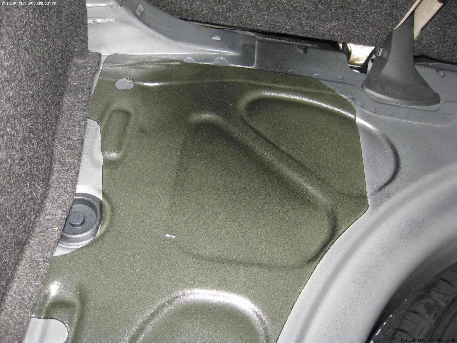

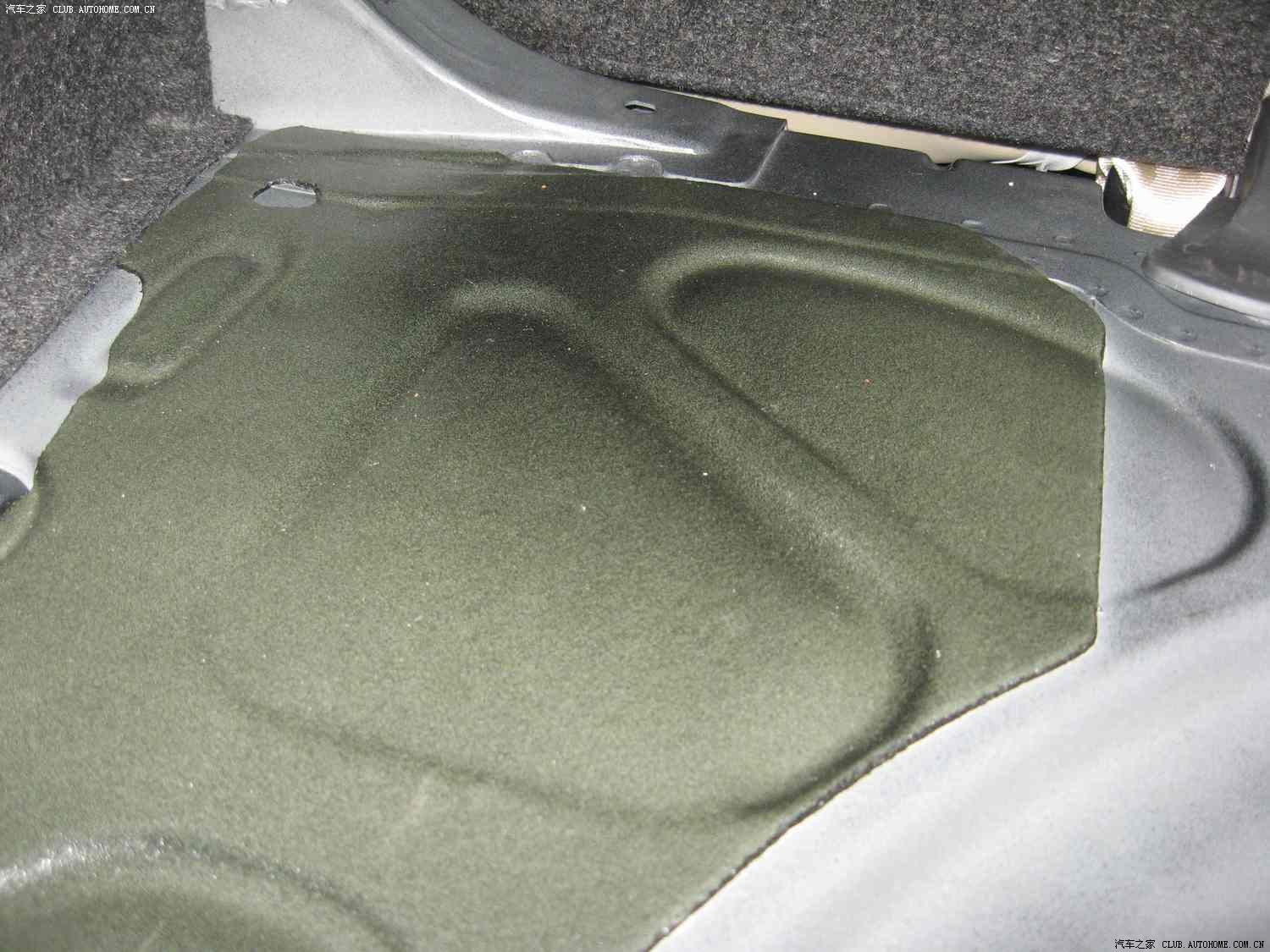

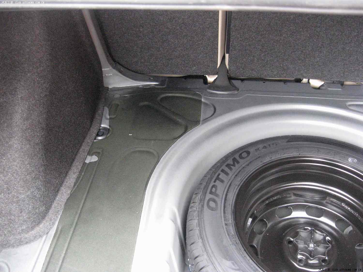

, 后来问题越来越多,狼友们不停的发贴,本人也日渐关注,经常给狼友们回贴(搞得自己好像版主似的),同时心里也暗暗高兴,幸亏自己的车不漏,期间也曾多次去洗车,让洗车的师傅用水冲后面,然后打开后备箱,都没发现漏水现象,心中一颗石头总算落地。后来贴子越来越多,集中反应一个问题,1月份的车漏的多,有狼友2月份出厂的车就不漏,我心里又有了个疙瘩,因为我的车也是一月份出厂的,于是终于在一天下行比较闲的时候,把后备箱里的东西都清了出来看,立马傻眼了,图:
后备箱左前方有一块地方湿了一片
近点看看,都变色了

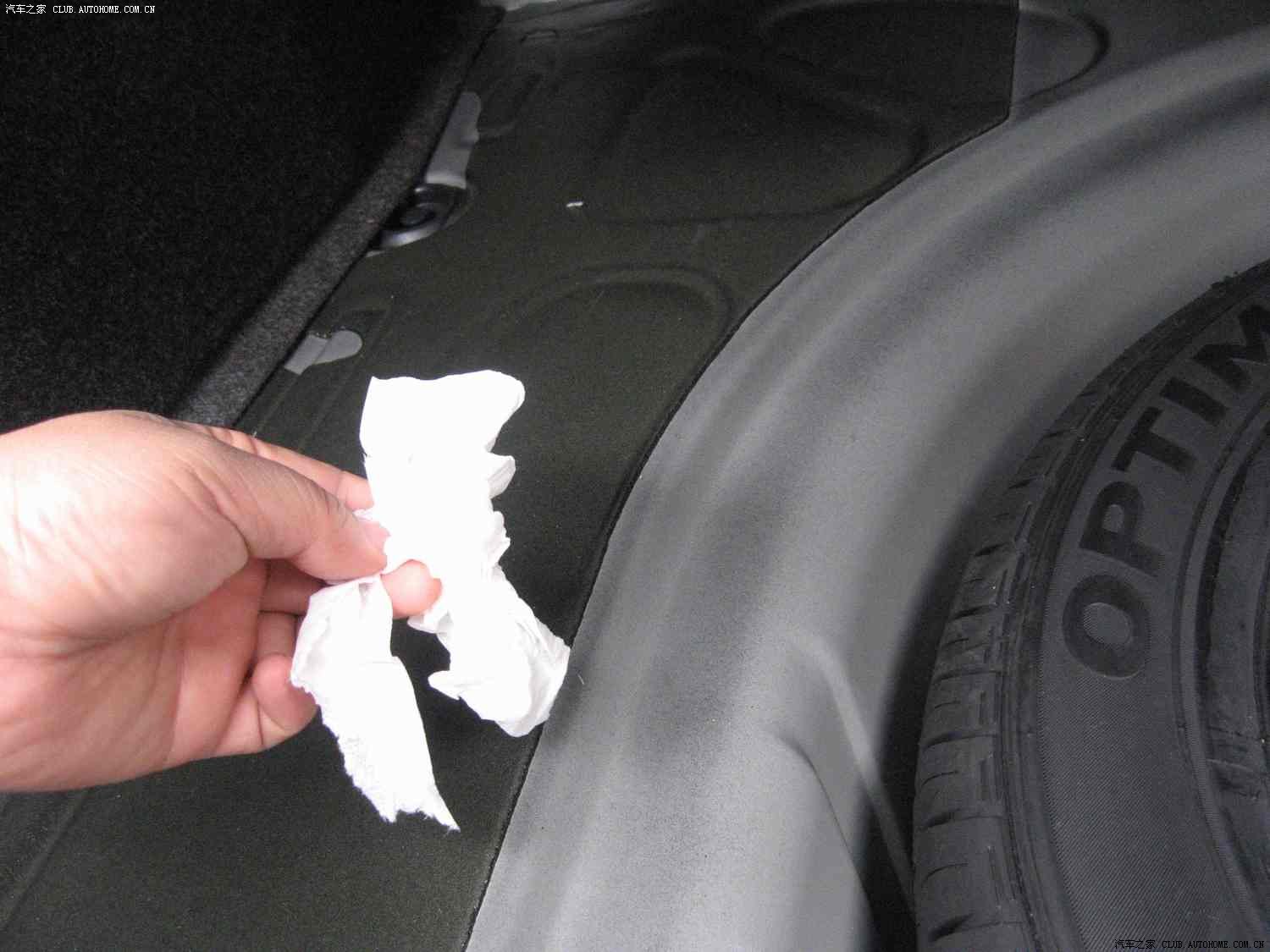

赶紧到车里找了张纸上去擦,看有没有水,还好,没水,心里松了口气,原来是出厂时漆的色不对。

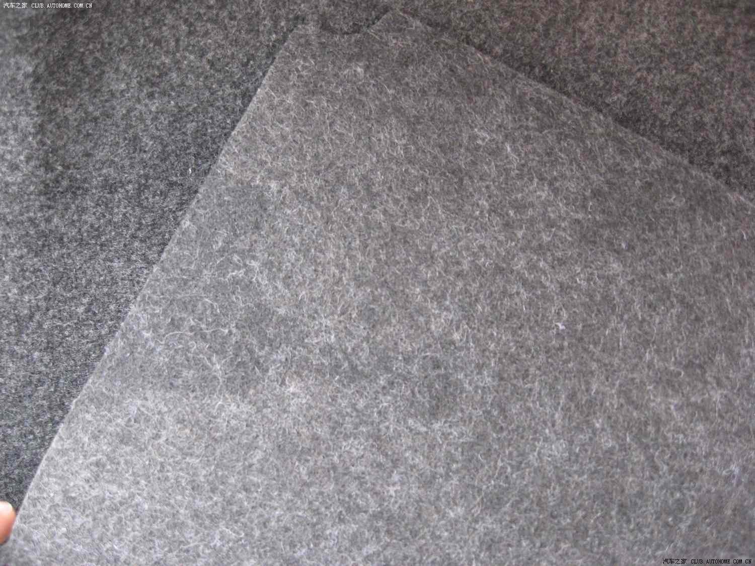

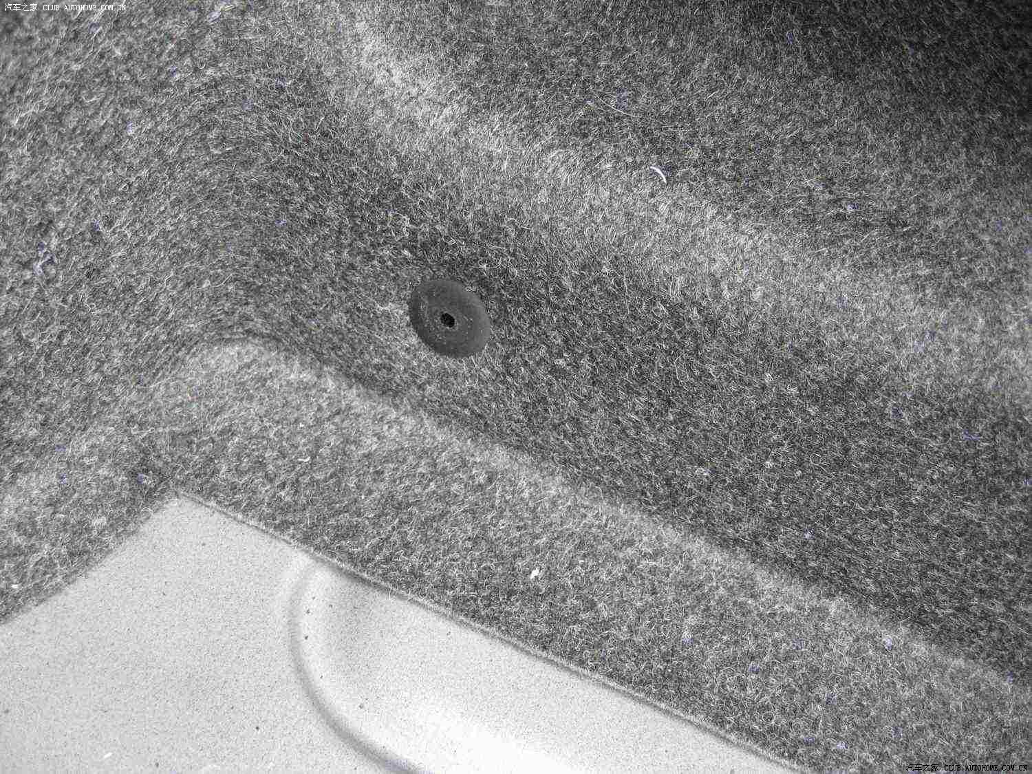

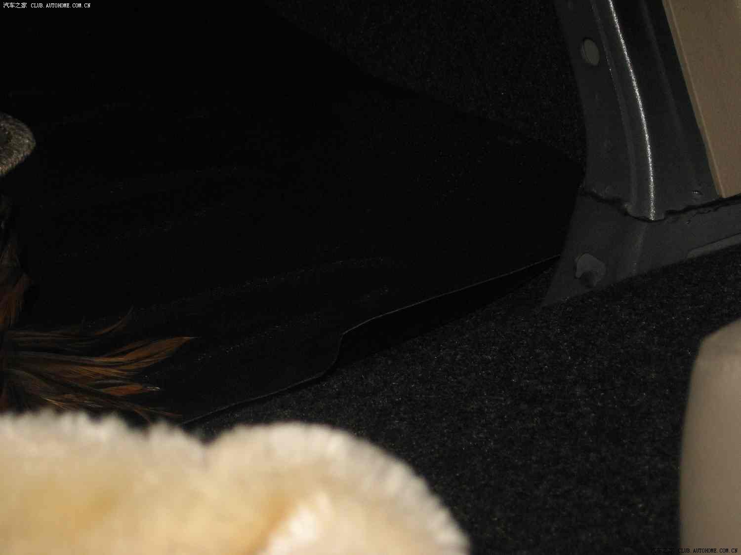

心里忽然一想,不对,垫子,于是拿上来一看,晕,还是中奖了,上面有明显湿迹,用纸擦擦,纸有点湿

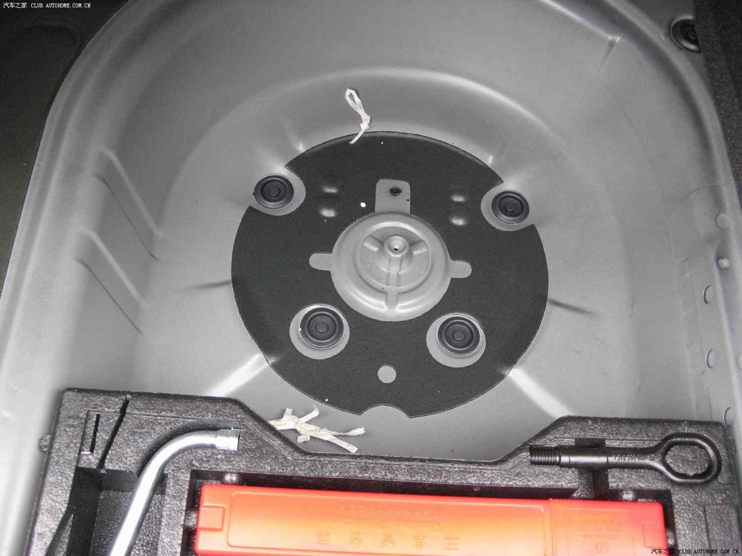

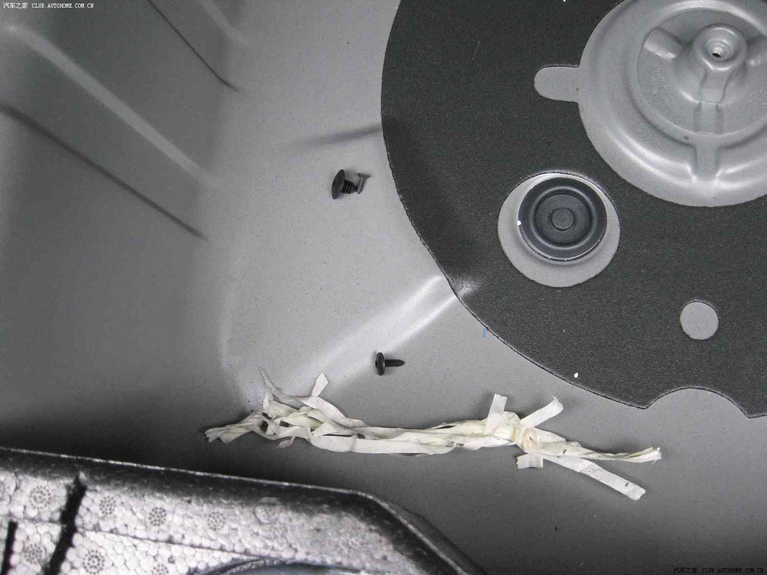

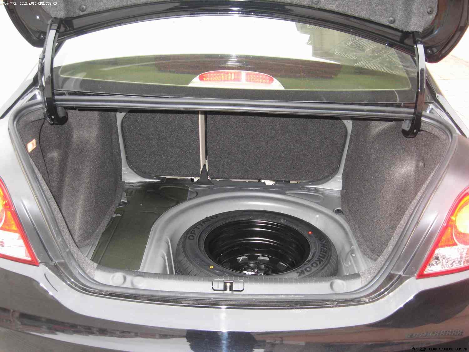

一不做二不休,干脆都拿下来看看,把备用轮胎也拆了下来

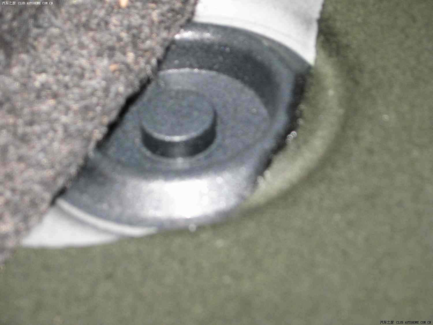

近点看备胎槽
BS大众,里面真是

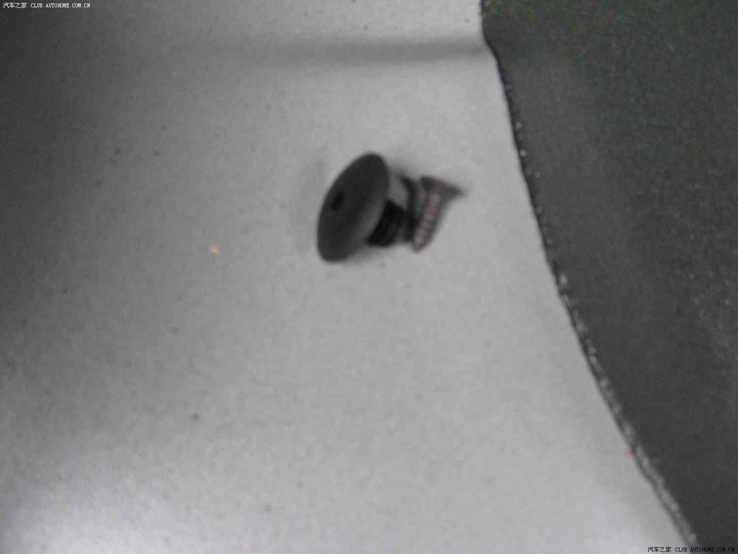

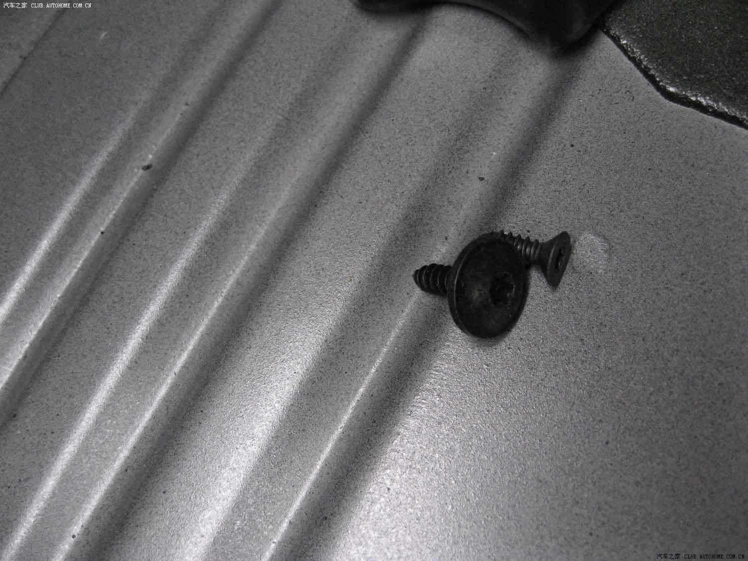

居然还有一个镙丝不知是哪里的
特写镙钉
不知道是不是这里的

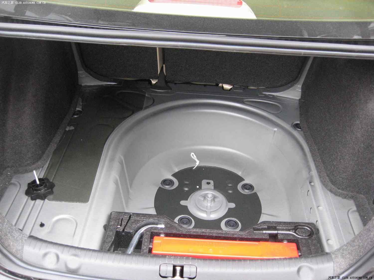

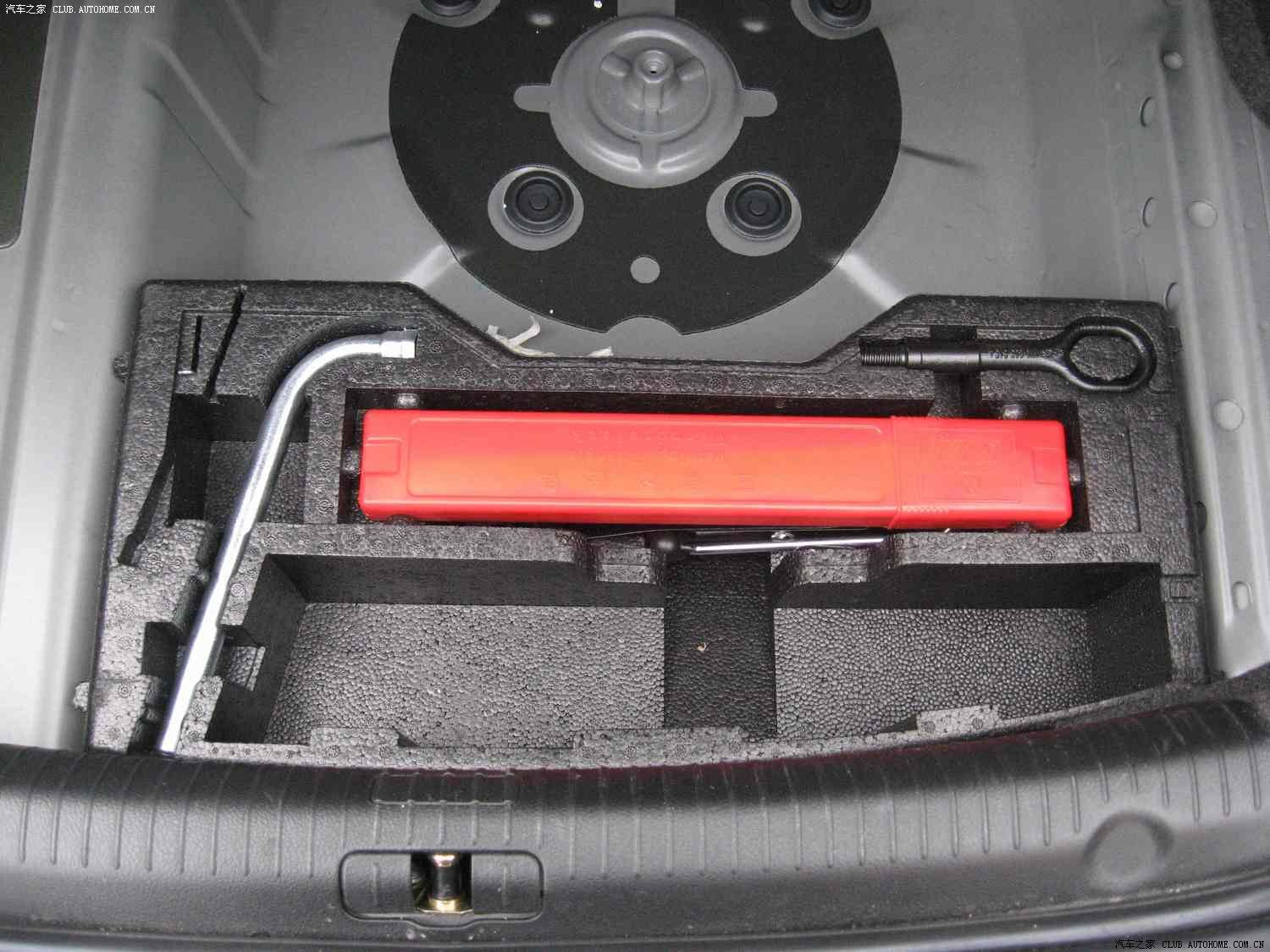

顺便给大家看看后备箱工具

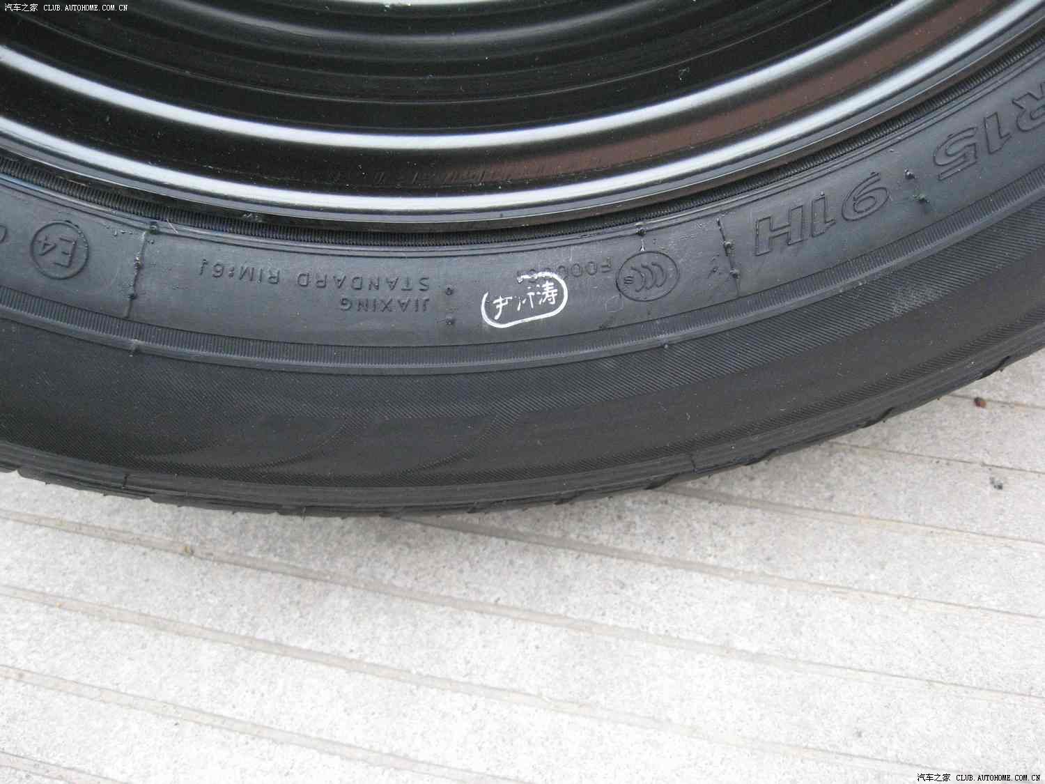

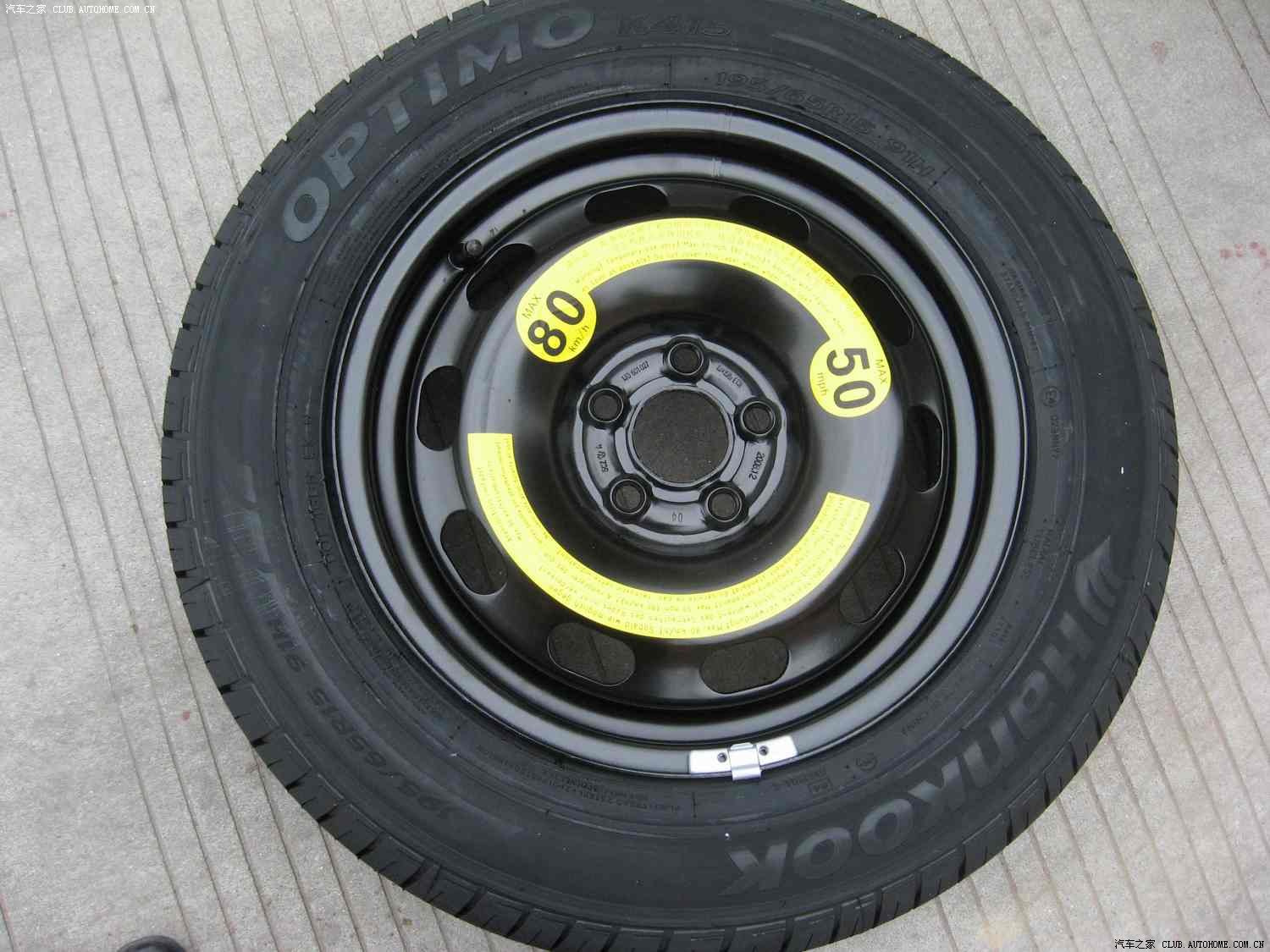

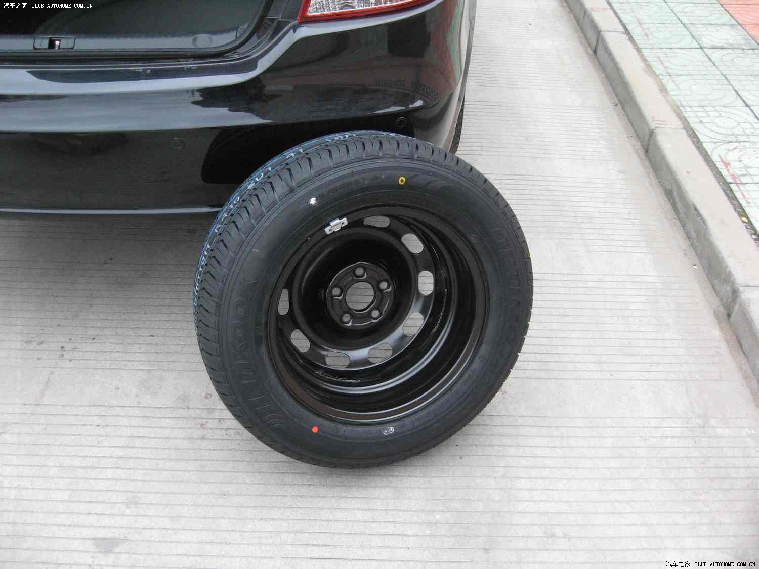

备胎

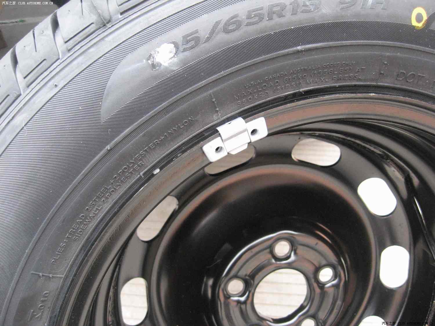

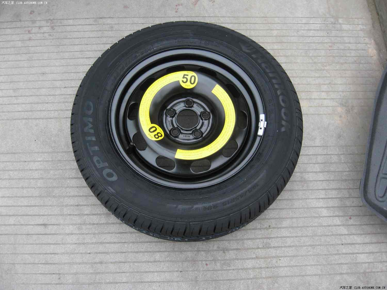

再次BS大众,新胎居然有平衡块
还有一个签名
另一面
也有平衡块,居然两面都有,搞个不好的备胎忽悠我们

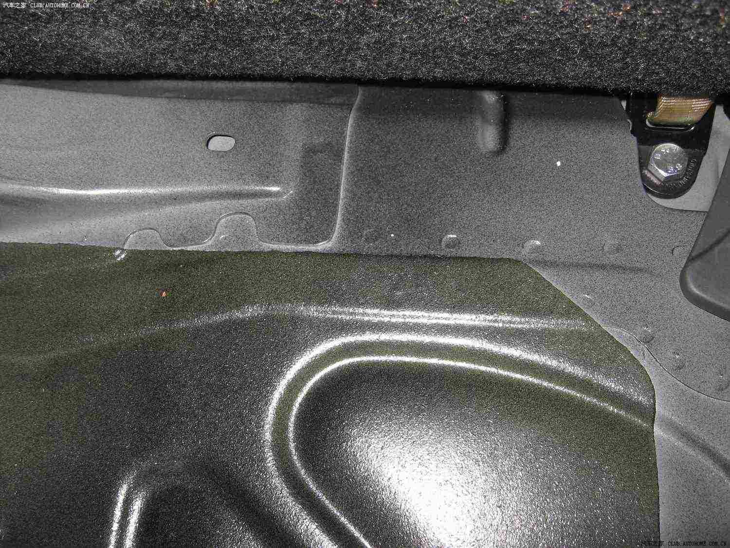

还是看看漏水的地方吧
研究研究从哪里漏的
水是从这里漏上来的?

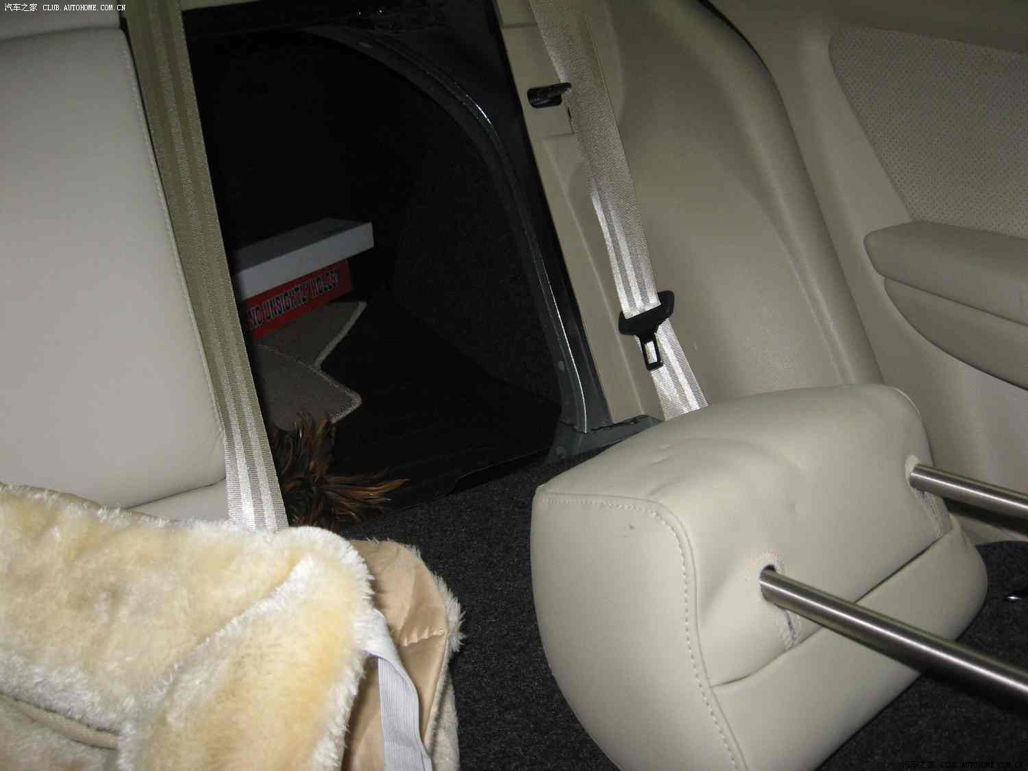

估计从这里漏向了座位,这也是好多人反应后座都湿了的原因吧

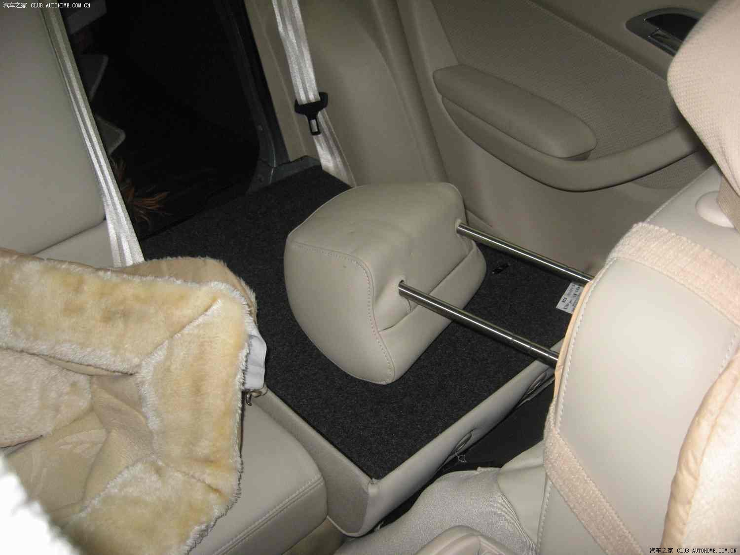

立马进入后排,拆开座椅
拆开后图片
这张太暗了,没打闪光灯,后来打了闪光灯拍的一张不行,只能上这张了。
座椅下面

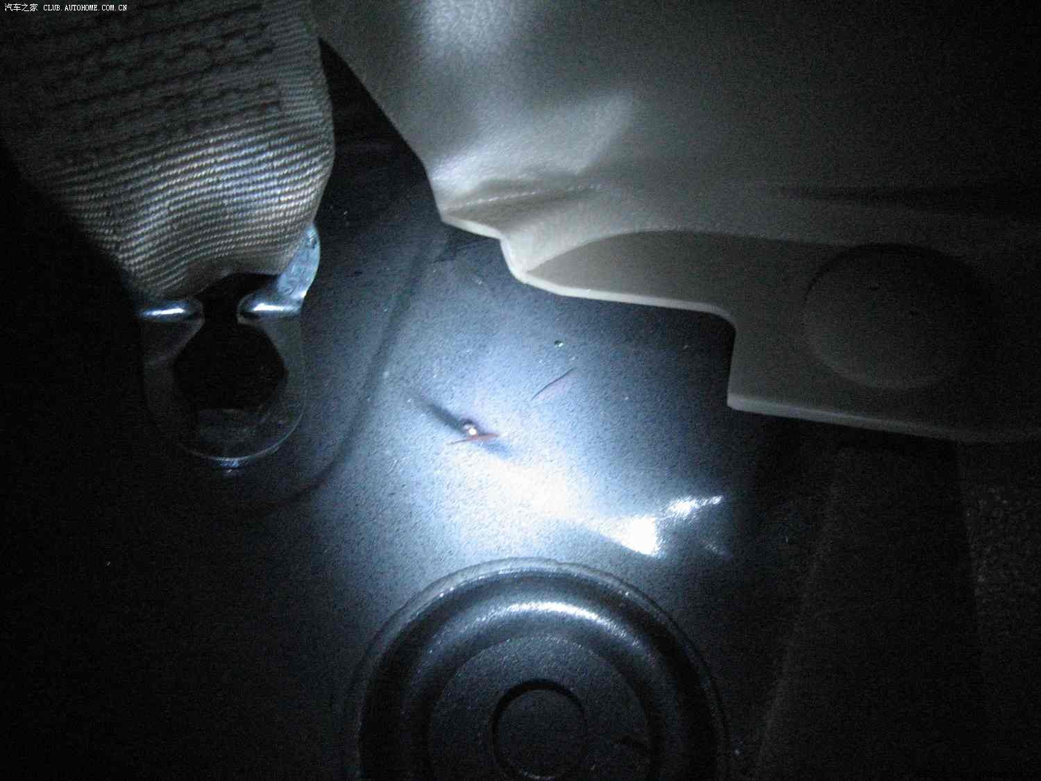

从门缝里漏进来的吗?

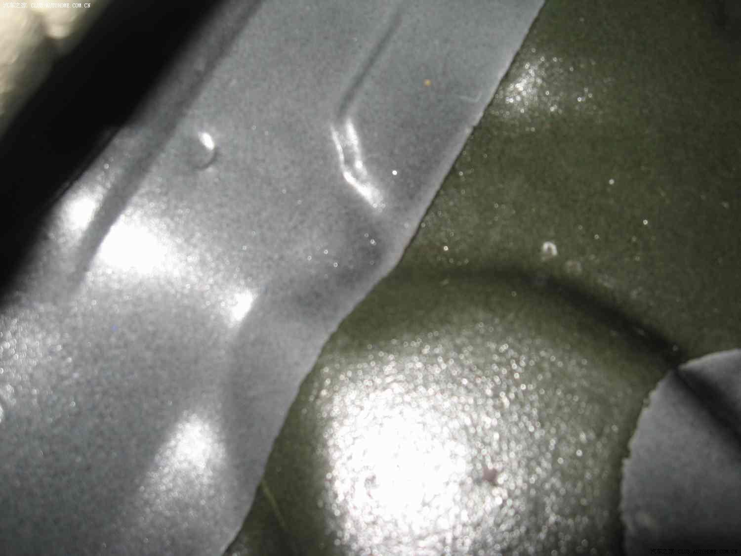

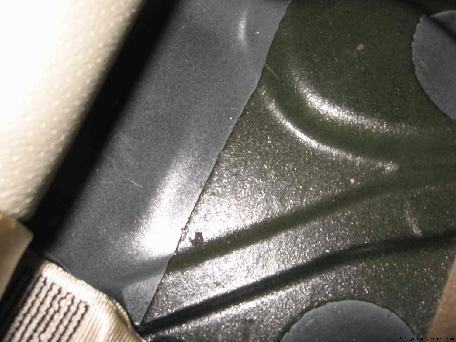

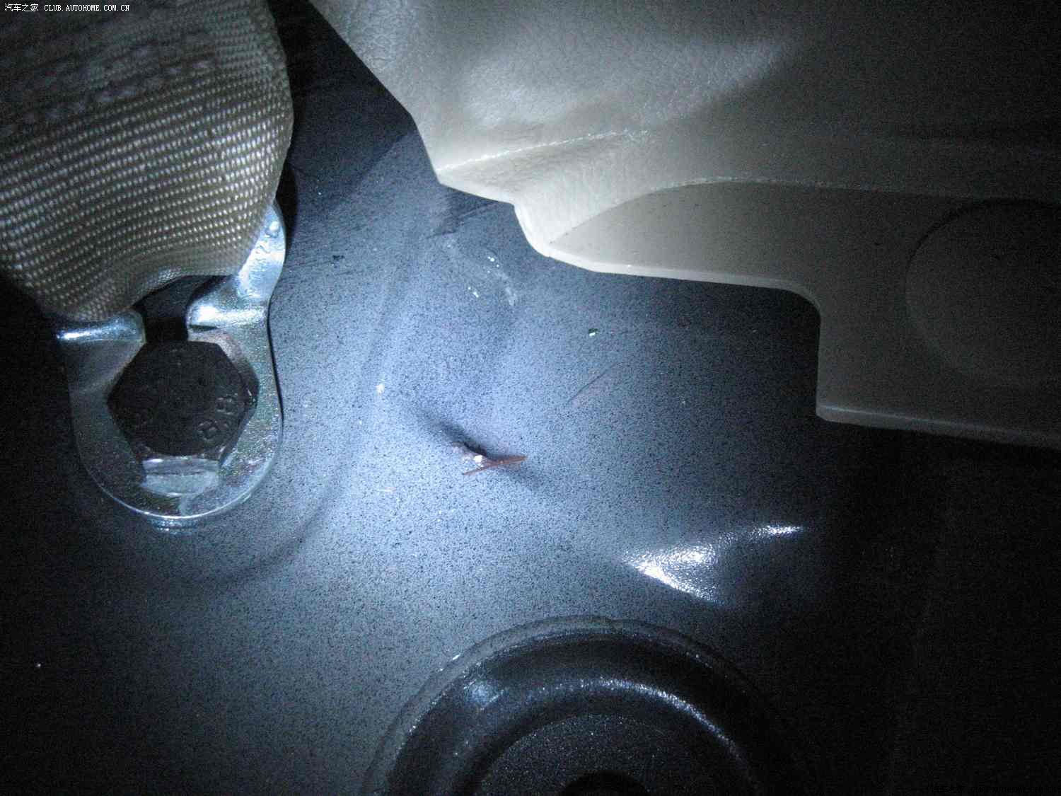

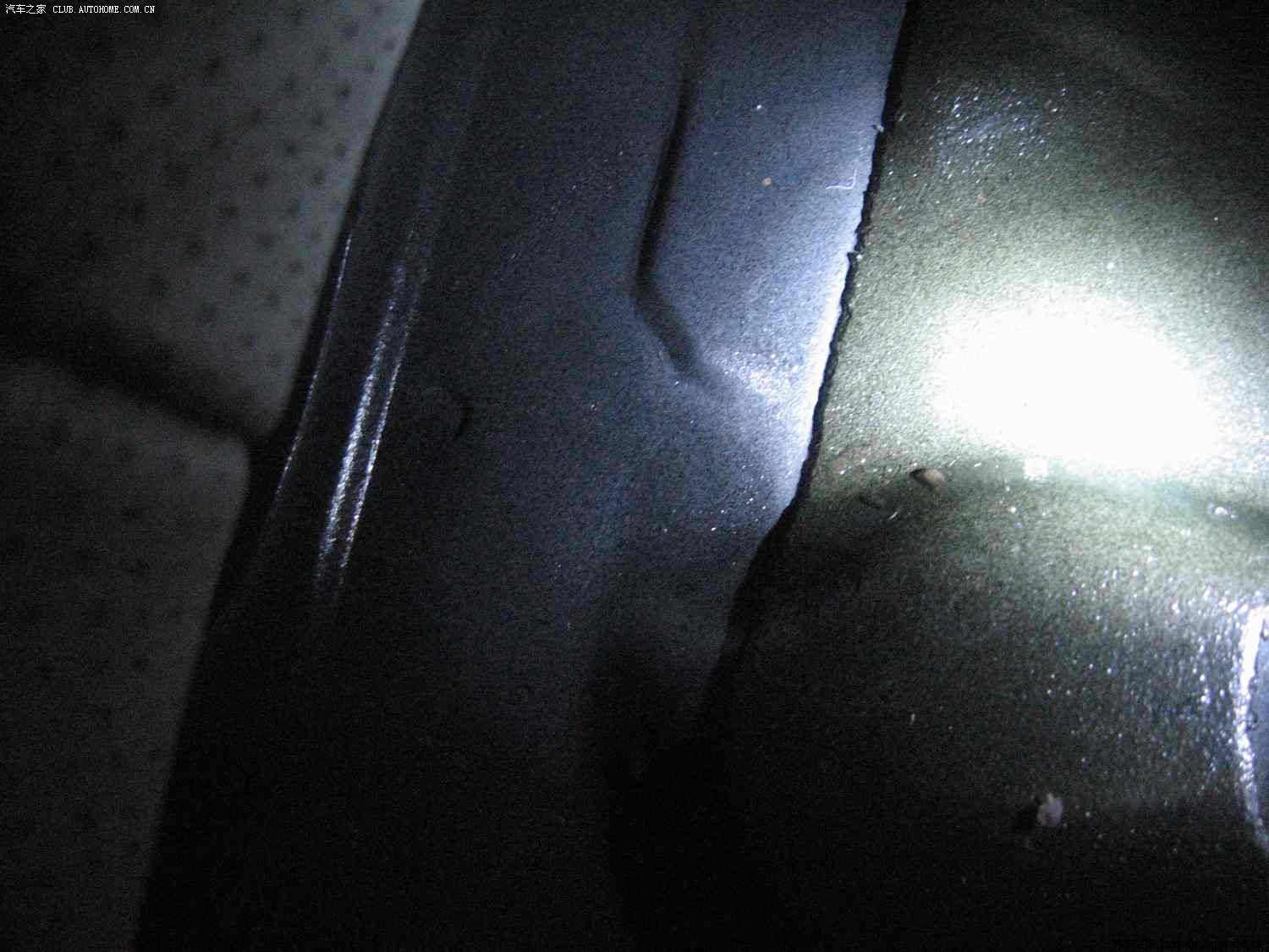

这里都有水,想给狼友们拍张看到水珠的照片
这张看到点

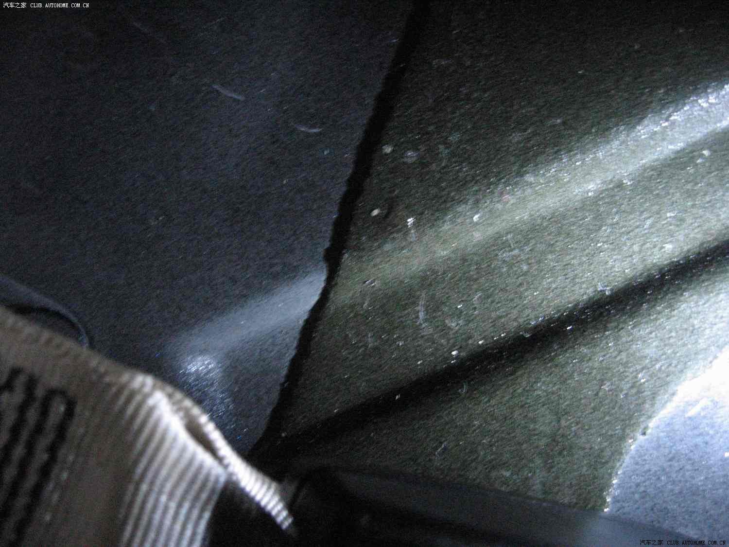

关了闪光灯,用电筒照着拍
好像不怎么看得清楚
在较强反光的左边,能看到水珠吗?这张应该看得到的
反正确定了我车漏水了

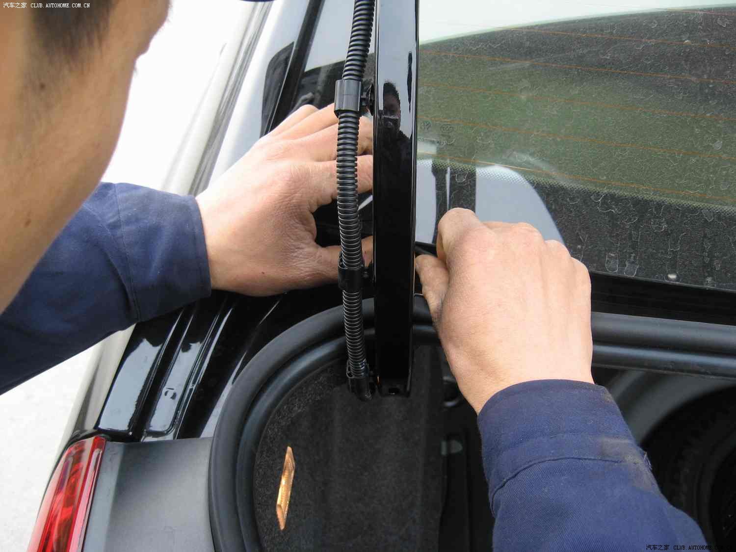

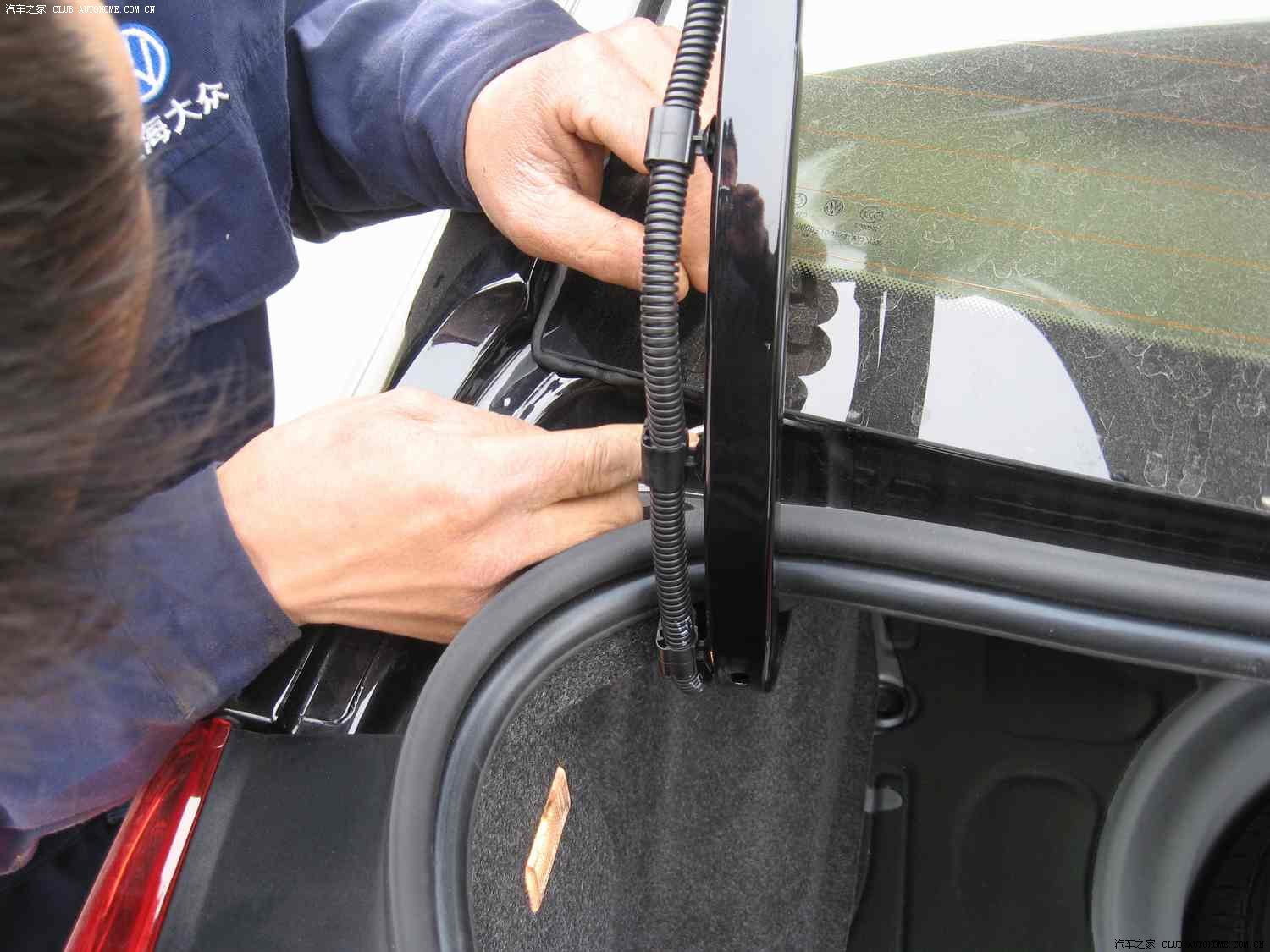

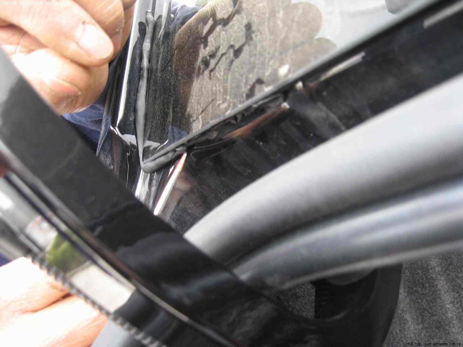

准备修复,到仓库拿了一个胶条,叫黑胶,进口的,大概1厘米直径,撕了4分之一,搓成长条,还说已经多了,说明书上只说用十分之一
修复说明
修复说明,这个能看清些,没办法,不给我拍,只能这样抢拍了。
就是这里要塞点胶进去
安装过程
师傅在忙
过程中。。。。
特写。。。。。
就是这个样子,用起子把胶条塞进去就好了
很快就安装完备了,安装完的照片不知道哪里去了,反正安装完表面上不太能看到胶条

在4S做冲水测试
),当然如果自己觉得不需要加胶的也可以不去的。见到已有狼友进行了漏水测试,特更新一下测试方法,正规的测试方法是用喷淋进行长时间的测试,下面介绍一下简便测试法:
近点看备胎槽

居然还有一个镙丝不知是哪里的
特写镙钉
不知道是不是这里的
顺便给大家看看后备箱工具
备胎
再次BS大众,新胎居然有平衡块
还有一个签名
另一面

从门缝里漏进来的吗?
这张看到点
关了闪光灯,用电筒照着拍
好像不怎么看得清楚
反正确定了我车漏水了
修复说明
就是这里要塞点胶进去
安装过程
师傅在忙
过程中。。。。
特写。。。。。
就是这个样子,用起子把胶条塞进去就好了
