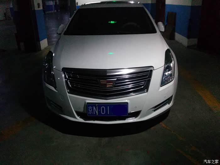

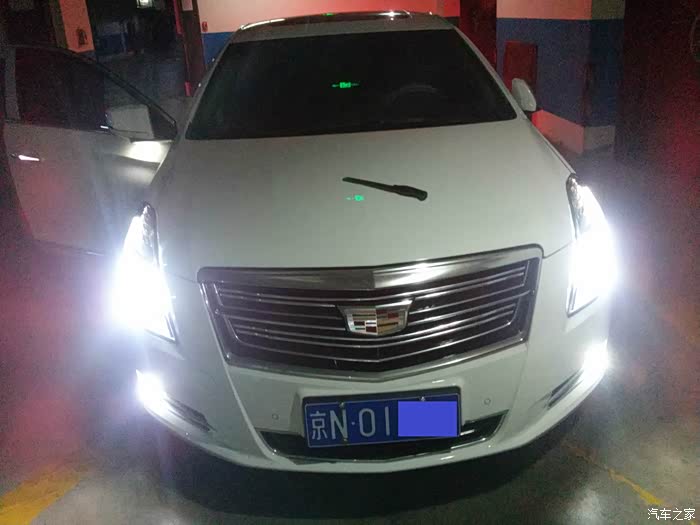

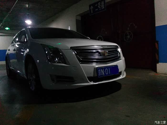

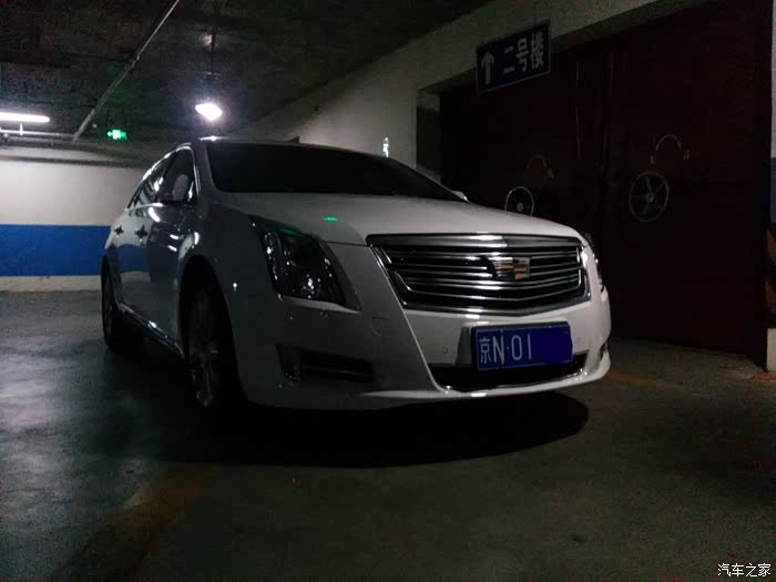

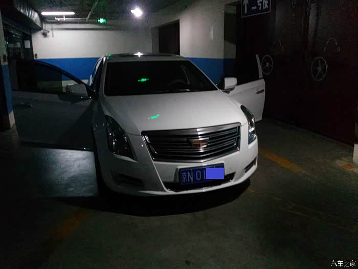

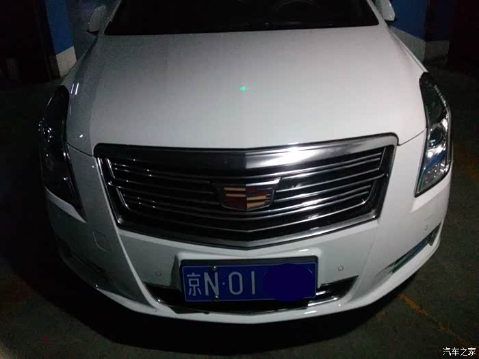

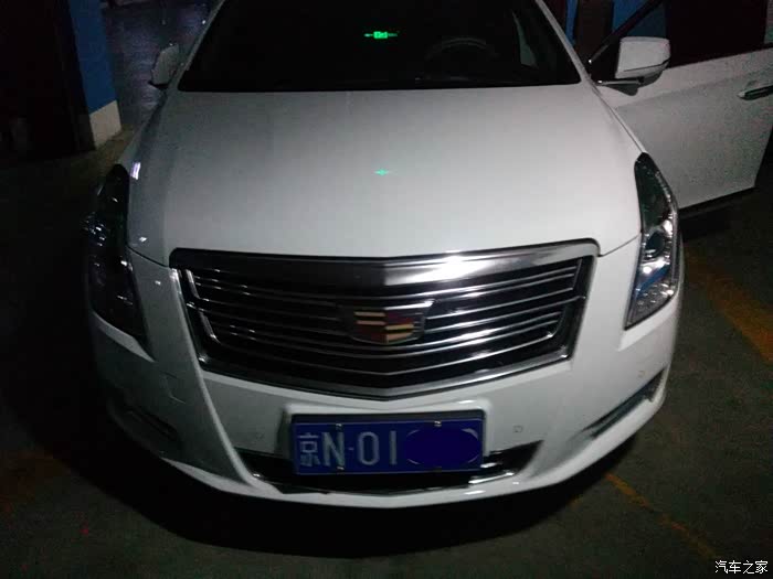

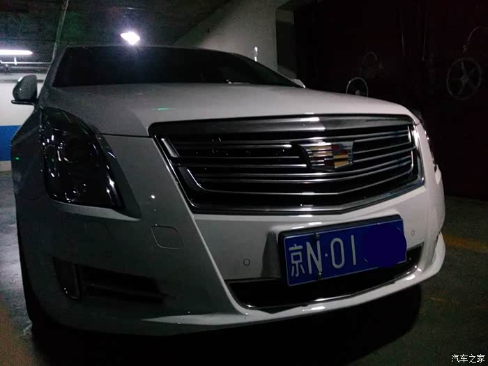

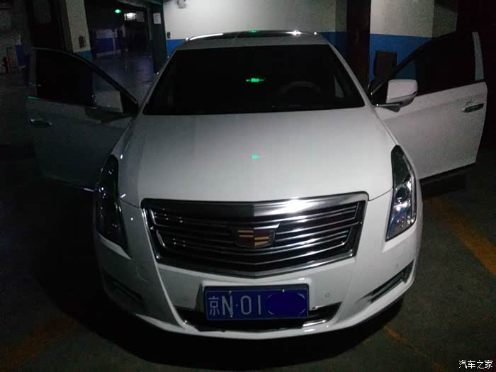

好了,回到今天的主题,先上改好后的图图(地库手机拍摄,光线不是太好):
改后排KTV包厢:http://club.autohome.com.cn/bbs/thread-c-2949-57896518-1.html
老款中网改好以后的效果,霸气

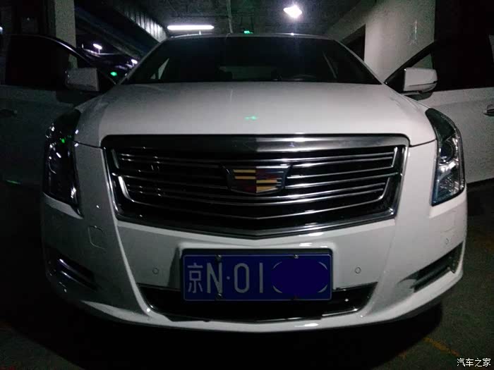

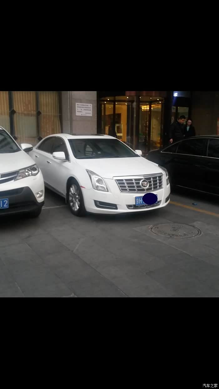

为什么要想到改这个,而且为什么还搞个老款中网?故事是从这里开始的:其实本人一直致力于折腾XTS的内饰,对外观暂时没时间顾及。不巧的是有天我去国贸那边等一个朋友,闲来无事就在大楼底下转悠,正好有一辆老款中网的XTS,我就站那看。结果不看还好越看越气。之前没近距离看过,现在离近了看越看越觉得TMD人家这中网够霸气啊!好看啊!上档次啊!再想想自己的16款中网,垃圾!我就这样绕着人家车头不停的左看看右看看,忽然一抬头发现大厦保安正以一种奇怪的眼神瞅着我,估计人家是把我当成刚进京的城乡结合部青年了:TMD一个凯迪拉克XTS让你这么好奇?很新鲜吗?在你们村没见过吧?(那个地方好车多,去网上搜搜北京国贸银泰地下停车场就知道了)。
为他人隐私考虑车牌打码
为他人隐私考虑车牌打码

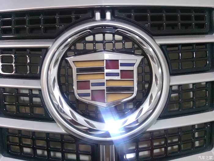

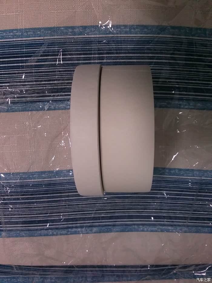

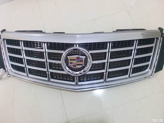

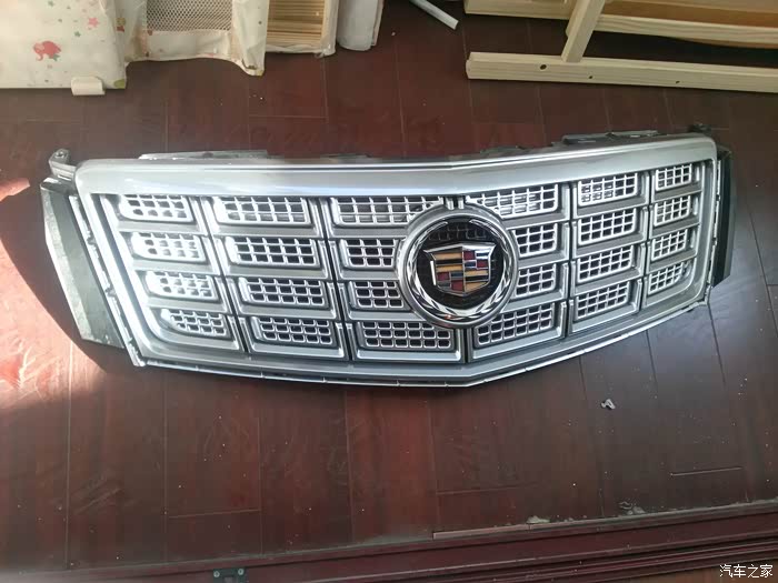

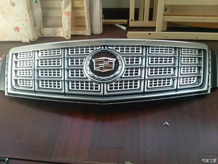

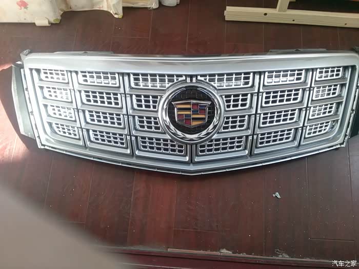

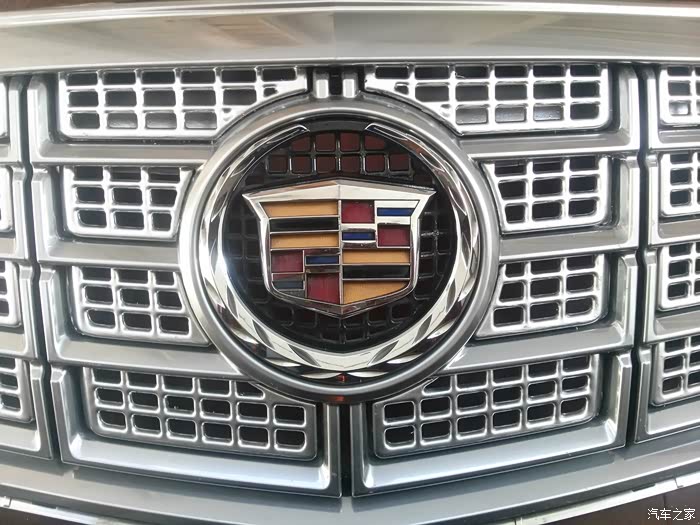

然后我脸青一阵红一阵的赶紧跑了,当天晚上越想越气,跟朋友吃饭也没吃好,回家以后马上行动,去某宝花400块淘了一个老款中网来,寄到以后发现成色相当的不错,出乎意料非常满意。然后按照车友“奔奔贾宝”之前发的教程帖子,同时还买了镀铬喷漆(某宝搜:自动喷漆)和美工胶纸2CM和4CM各一卷。
400块淘来的老款中网,满意的不行了
闪闪发亮的老标,麦穗环绕,高贵的感觉,这才是记忆中的凯迪拉克啊!

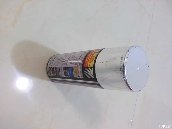

镀铬自动喷漆,为避免做广告嫌疑,品牌标志不拍了。
美工胶纸买了两卷,反正也不贵

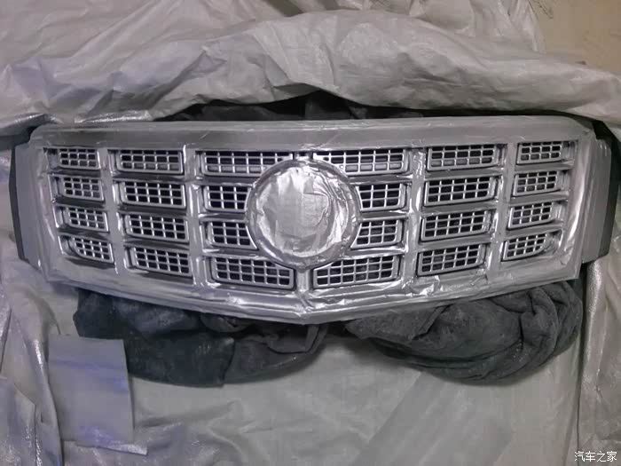

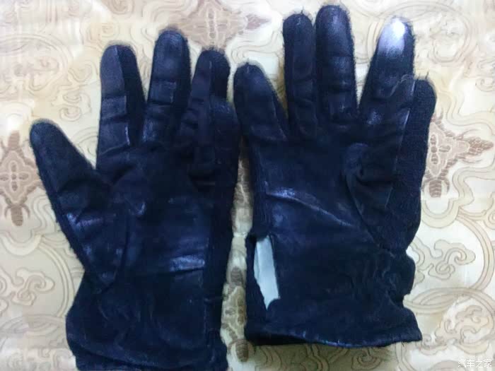

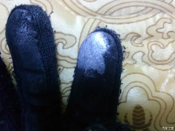

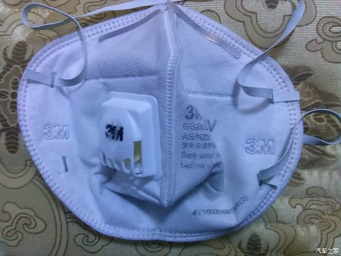

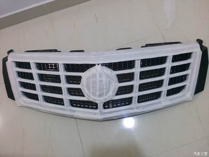

然后就是贴美工胶纸,这个需要比较长的时间,建议弄个小板凳坐那慢慢搞,边边角角都要贴到了确实比较费劲啊。贴完以后用喷漆每隔5-10分钟喷一次,因为现在冬天漆不容易干,所以我隔15-30分钟喷一次,喷的时候注意不要离得太近,另外注意一定要戴口罩,否则油漆味道太大你受不了。还有,喷的时候一定要戴着手套,否则漆会溅到你手指上,看看我下面的图就知道了,按喷漆按钮那个手指部位被溅成什么样了,如果不戴手套会有什么后果可想而知。一罐漆其实就够用了,但是我为了更有保证又买了一罐,两罐下去妥妥的没问题了。最后喷出来以后效果吊炸天,霸气非凡。可能以后凯迪拉克的车都不会再有这么霸气的中网了(走年轻运动路线,跟宝马学,重视操控和驾驶,不重视内饰和外观行政感。个人觉得这个路线特别2B,因为中国大部分的年轻人是比较穷的,上有老下有小还得偿还巨额房贷,他们没有那么多钱买你超过30万甚至40万以上的运动型大轿车。应该跟奔驰学,注重内饰和行政感,把价格贵的车卖给上岁数的人,找准市场定位,这样既能提升档次又有前途)。
贴上美工胶纸之后,累死了,贴了好长时间
手指这个部位什么样了看看,不戴手套的话。。。。。
这个是喷好以后还没拆胶纸
拆完胶纸以后,多么霸气!
看这效果!

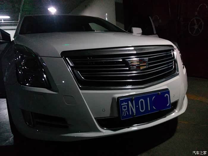

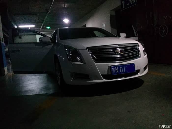

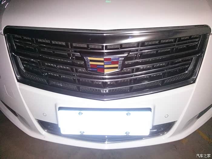

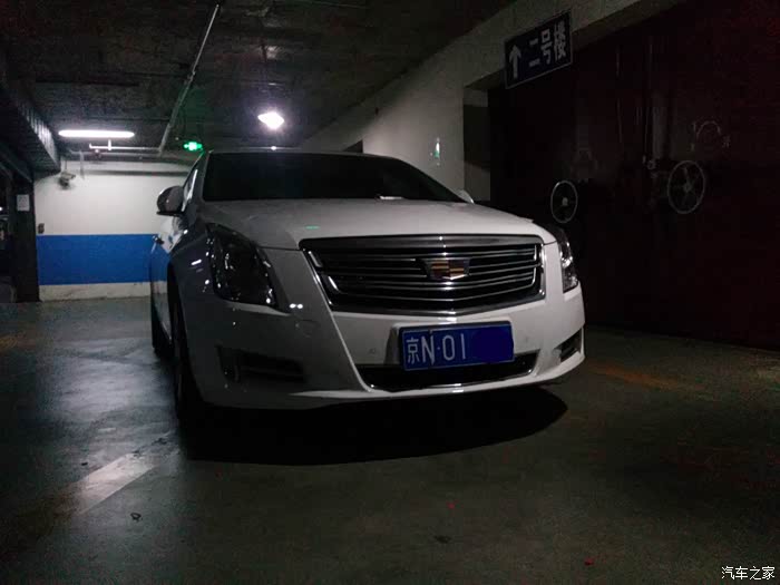

一路上没碰到什么人,北京这地方一到过年跟鬼城似的。下了地库走到车前,买16款以后XTS的各位应该知道我想干什么了:16款以后的中网,有几道竖着的隔断,亮条无法穿过去,只要把这些隔断横向切开,就可以畅通无阻了。

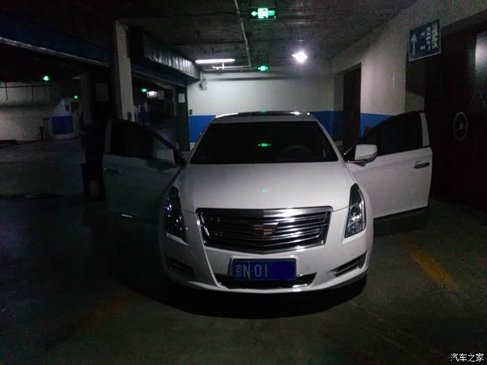

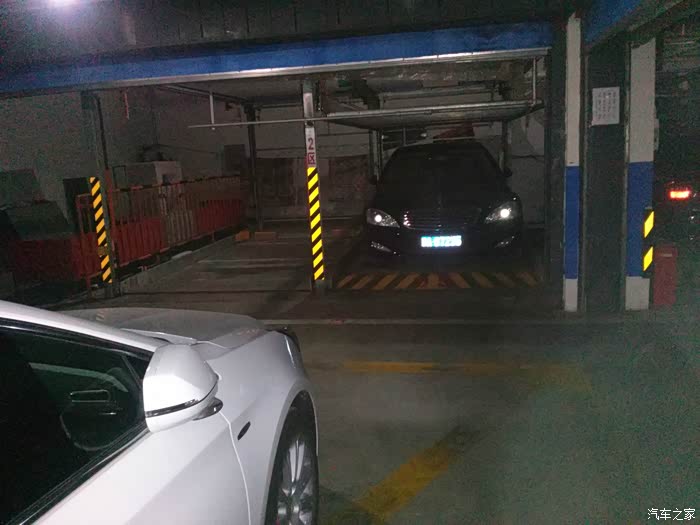

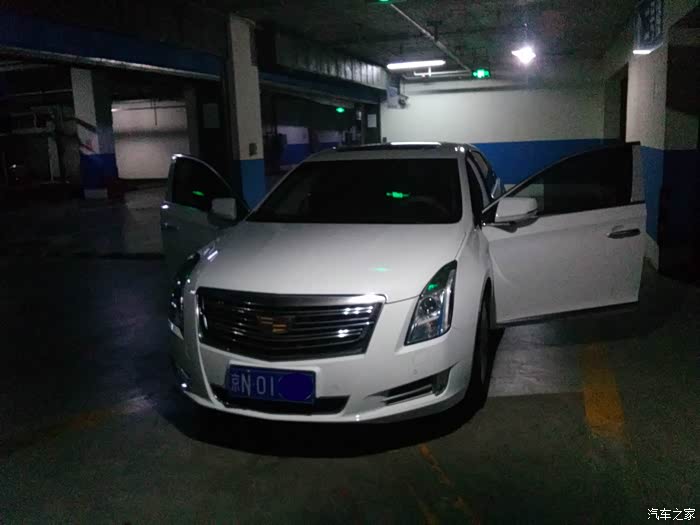

京A8车牌的奔驰S级跟看SB似的见证了我整个徘徊和改造的过程
那两只眼睛跟看SB一样瞪着我

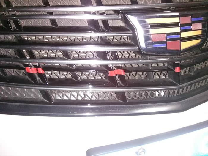

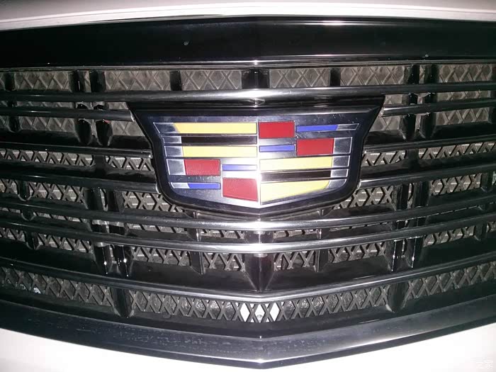

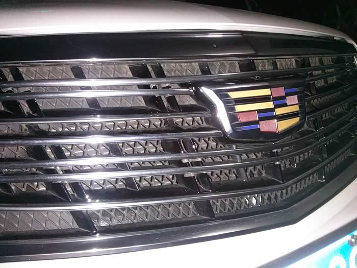

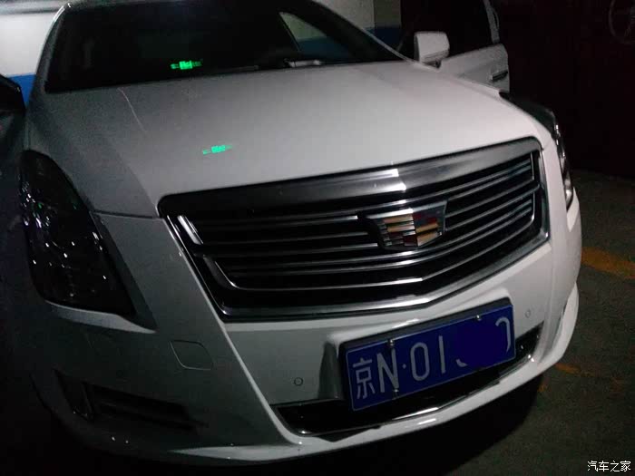

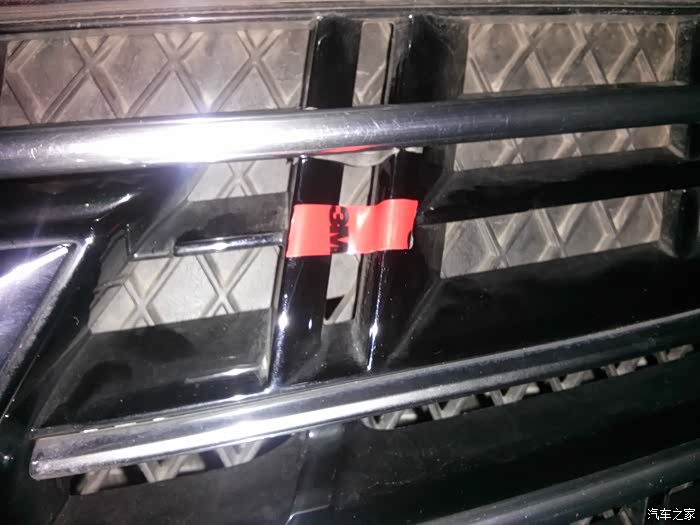

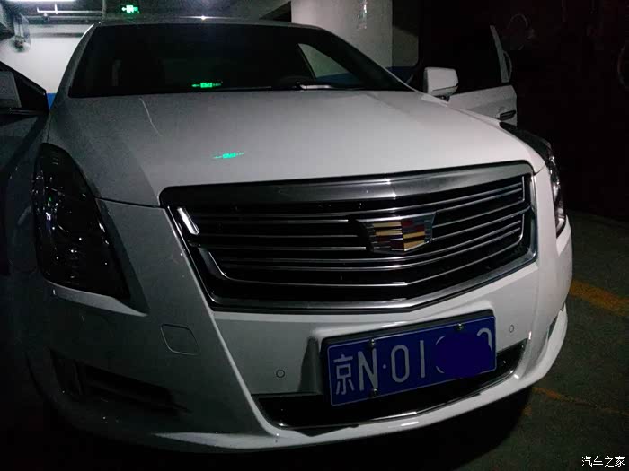

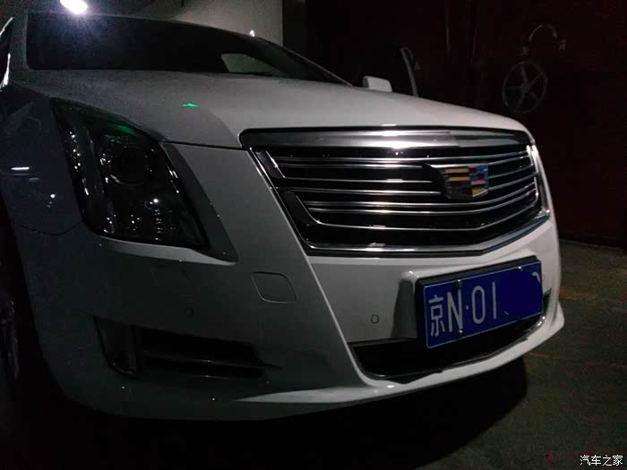

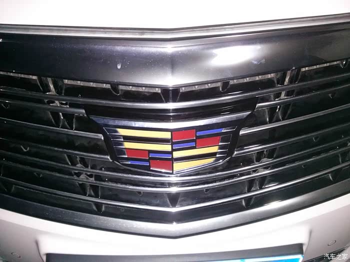

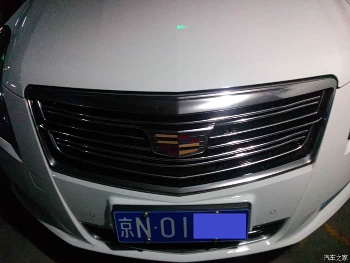

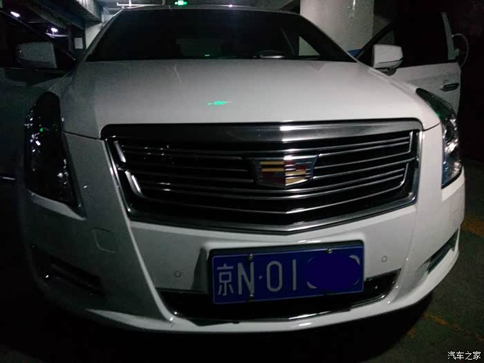

具体方法很简单:强行粘贴整根亮条,遇到中间垂直隔断的地方就从上面跨过去,并在上面贴上3M胶,以固定整根亮条。要注意的是左右两边一定要粘紧。弄好以后我试了试,除非用力拽,否则不会轻易掉下来的。下面还是放图吧:
这些隔断都粘胶
粘胶特写

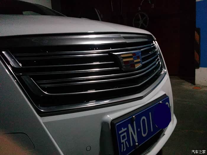

大鹏展翅
大鹏展翅
大鹏展翅
大鹏展翅
大鹏展翅

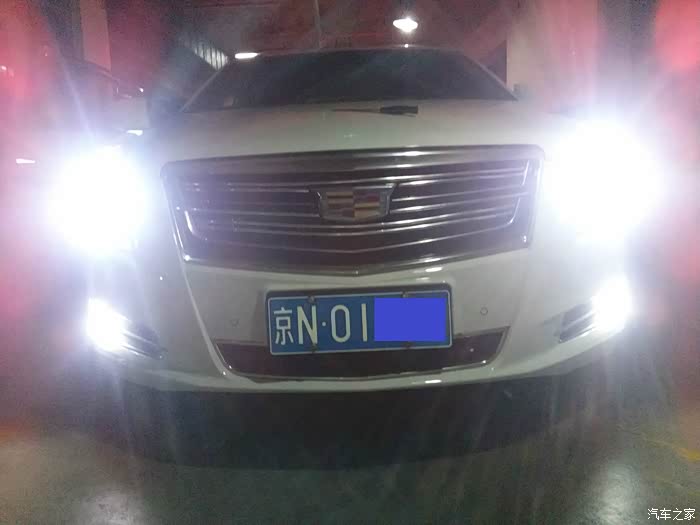

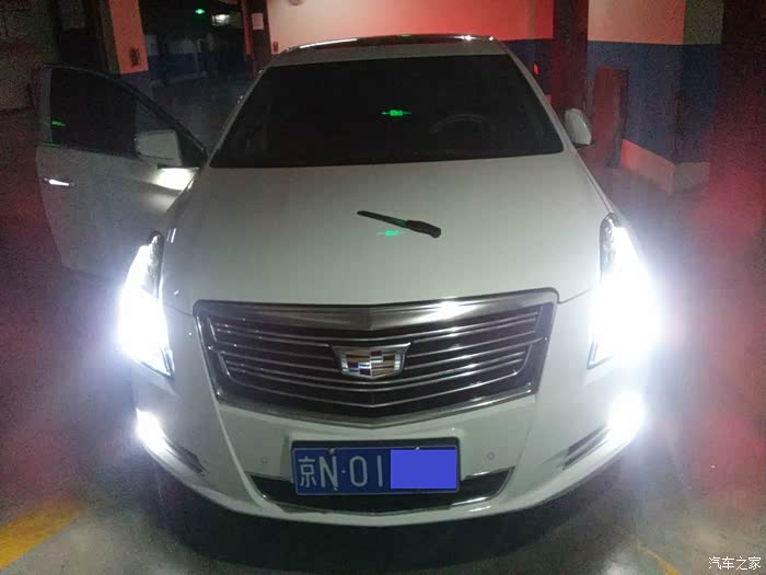

亮灯。机盖上的砍刀最终没用上
亮灯。机盖上的砍刀最终没用上
亮灯。机盖上的砍刀最终没用上
虽说不会轻易掉下来,但本人还是建议每隔一段时间检查一下。如果发现胶有松动现象,补点就可以了。
暂时就这样了,如果哪天觉得这个中网看腻了,就去拆杠把老款中网装上来

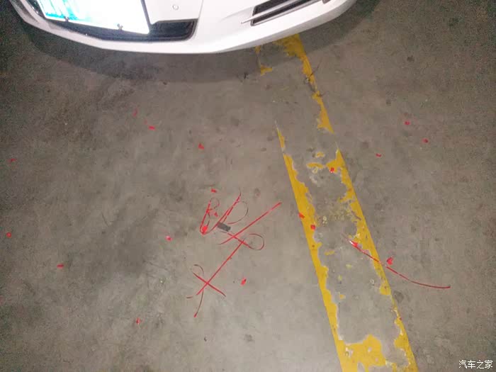

搞完以后收工,地上好多碎屑垃圾,一个渣的不剩都给捡起来,咱凯迪拉克车主必须要有素质

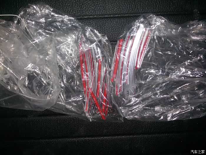

很早之前按尺寸剪的一块一块的亮条,一直没粘上,结果现在没用了,悲催

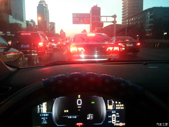

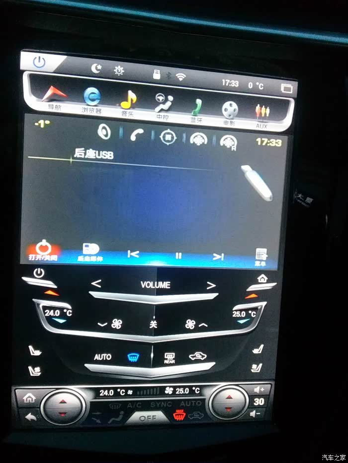

找到一张大屏的照片,原车功能全部保留。觉得大屏音质不好的话,就用原车MP3功能或者后排USB功能放歌,没毛病
之前拍的照片,长安街上,拥堵的北京。一路上吃着火锅唱着歌,随便你堵去吧。
