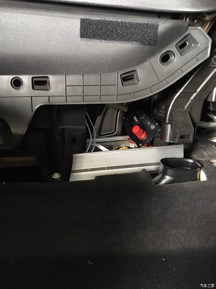

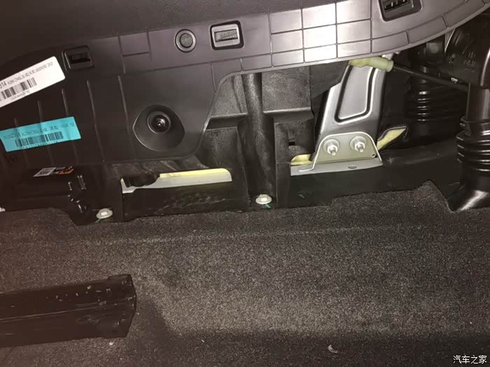

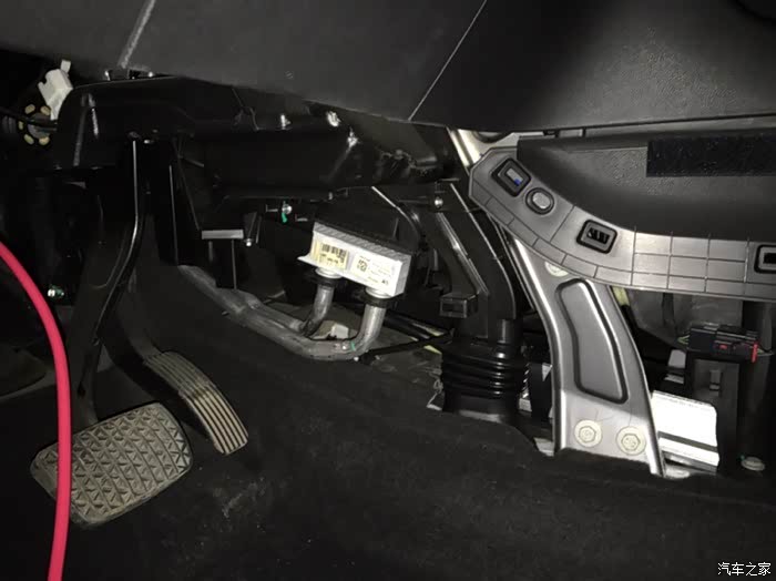

选择逆变器安装位置,别克gl6排挡杆底下有一块很大的空间,刚好可以放下
发现新大陆,激动啊

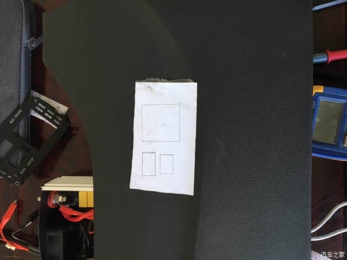

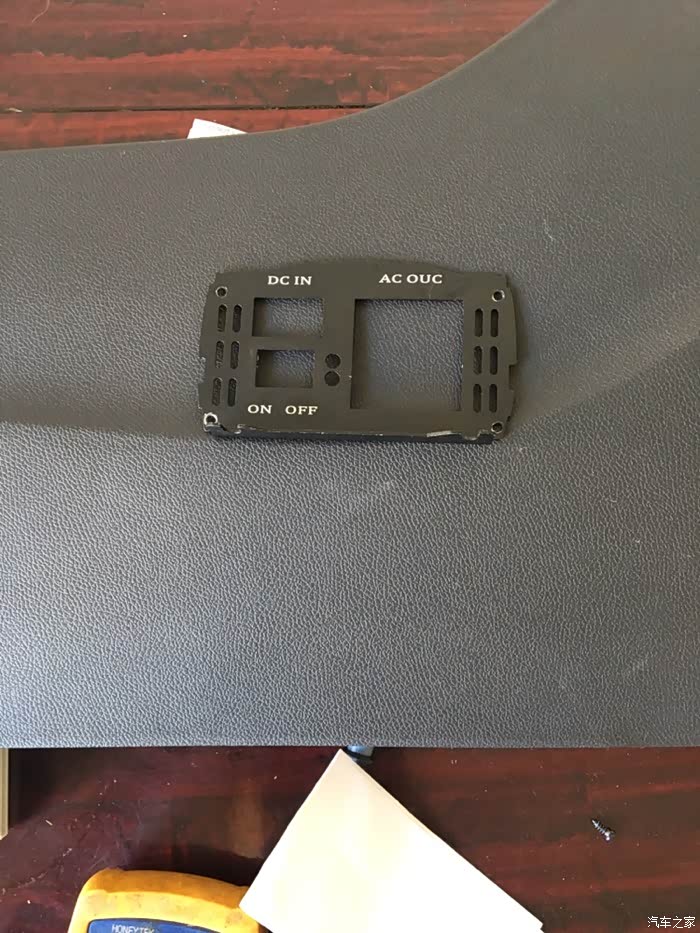

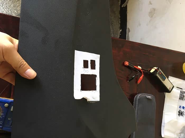

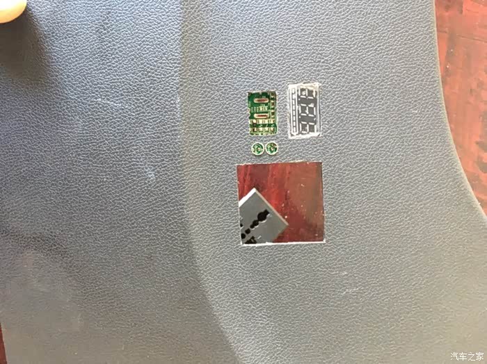

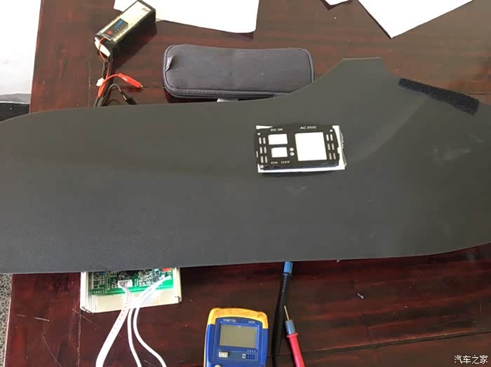

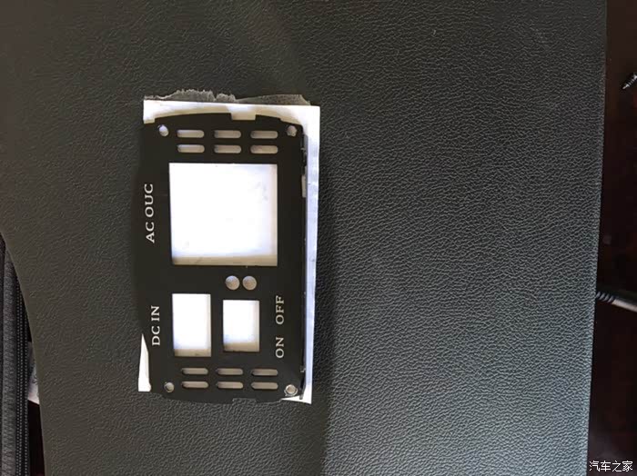

测板开口,画图

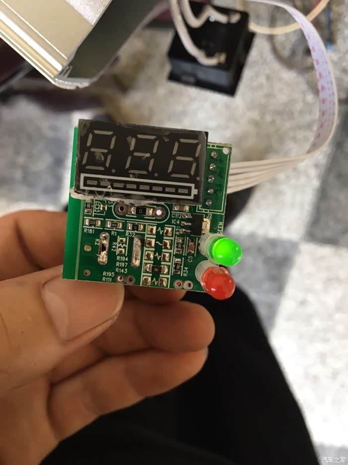

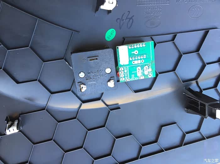

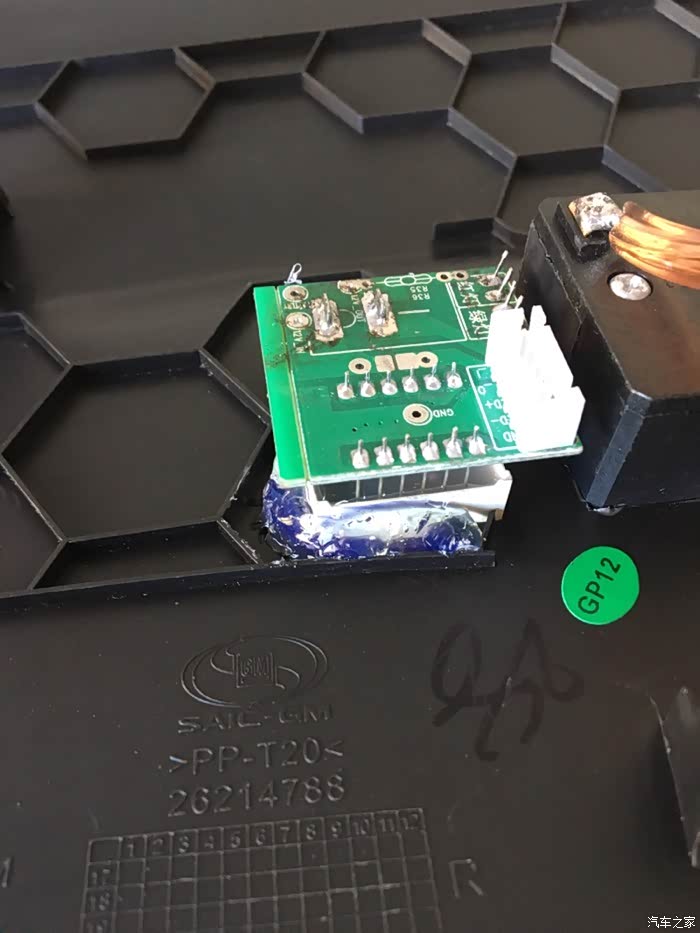

LED显示屏,发过来的是坏的,逆变器输出有电压,就是数码管没显示,经检查输入电阻坏了,换好就能显示正常

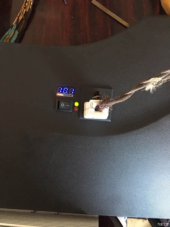

开始挖洞
基本成型,打磨精加工

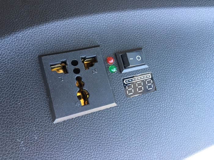

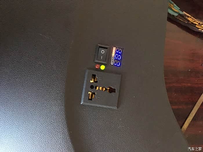

装好后的样子,比较满意有点原装的味道

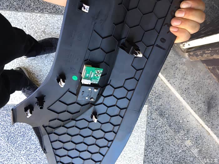

背面图
开关和插座有卡扣,不用打胶,LED显示屏打了胶,

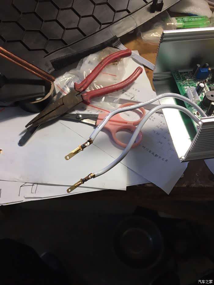

逆变器加装对插头

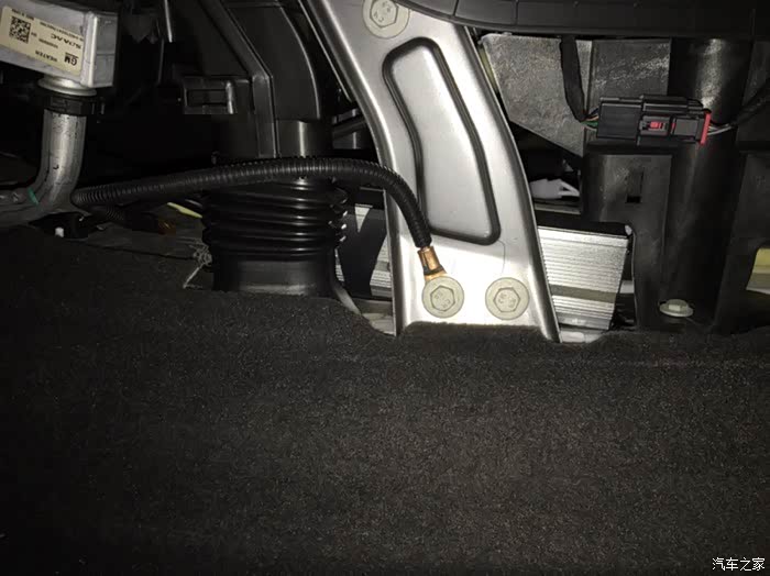

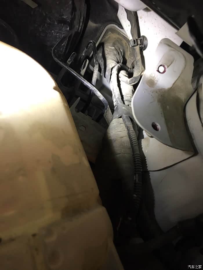

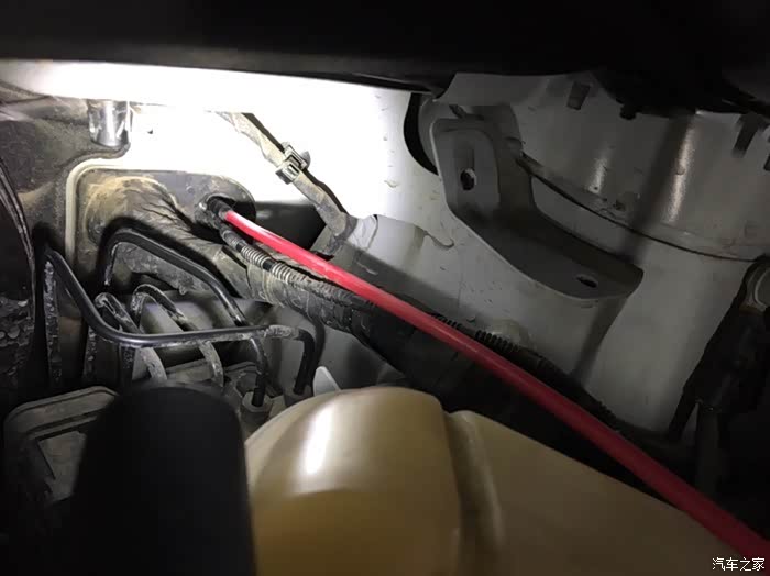

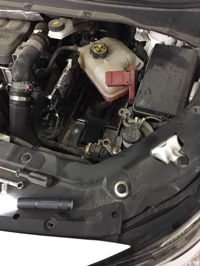

发动机舱引线

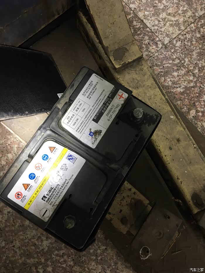

70安电瓶,别克这点倒是没简配

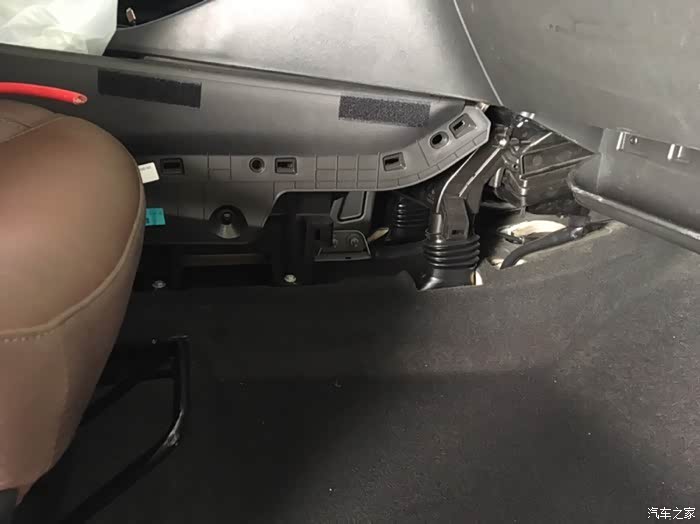

穿电源线

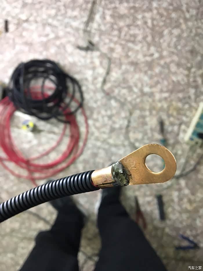

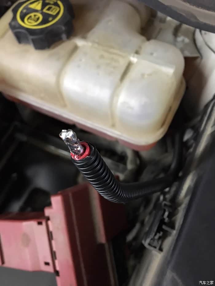

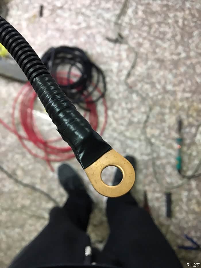

电源线加套保护,更加安全
焊好的铜尔
地线安装位置

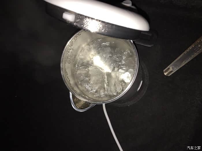

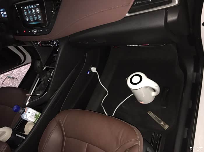

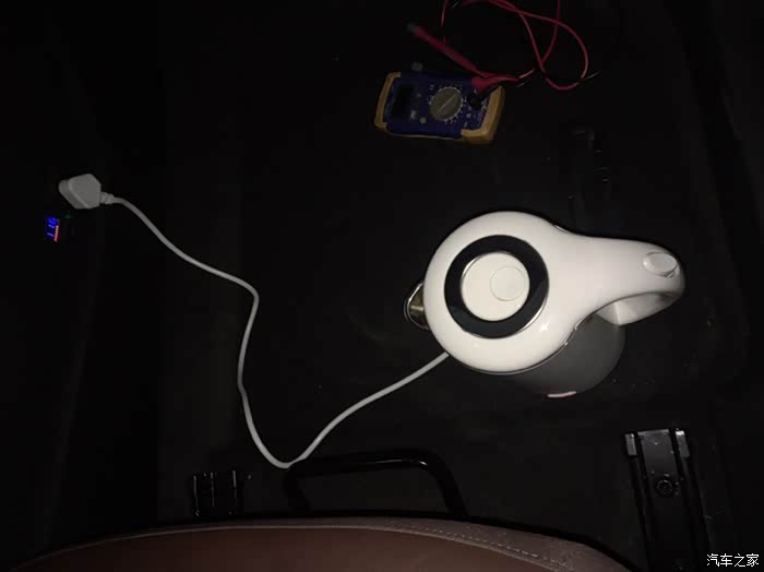

500w电水壶测试
10分钟水开
