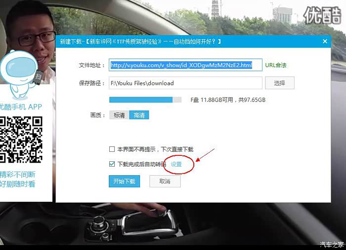

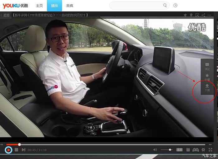

1. 下载优酷的PC客户端,找到喜欢的视频,点击下载

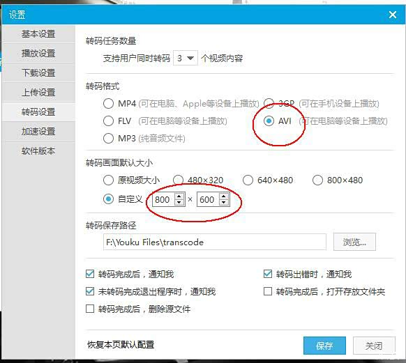

2. 选定转码,点击设置
3. 将转码文件设成avi,然后把分辨率改成800x600 (或者用640x480,可以再缩小一点视频文件大小)。 如果用其他分辨率,可能会导致视频播放时画面被拉长。

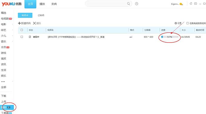

4. 转码需要一定的时间,请耐心等候。

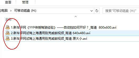

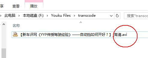

5. 转码完毕后,找到已经转好的avi文件 (注意,不是原文件)。
6. 拷贝avi原件到U盘里,必要的话可以排列一下视频的顺序

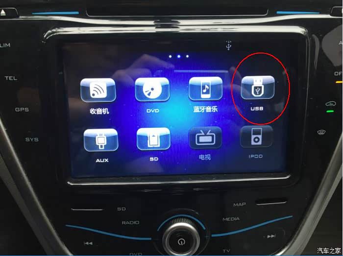

7. U盘插好后,在界面上选择USB

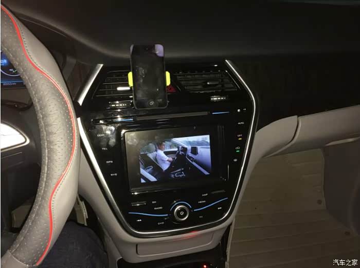

8. 现在就可以尽情欣赏啦!
