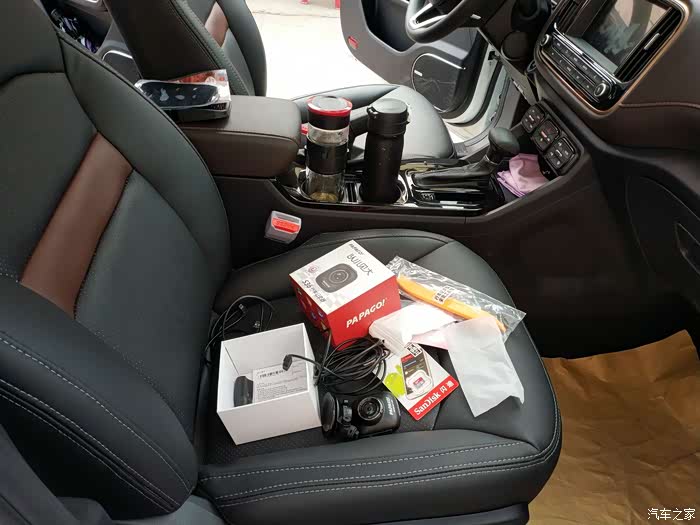

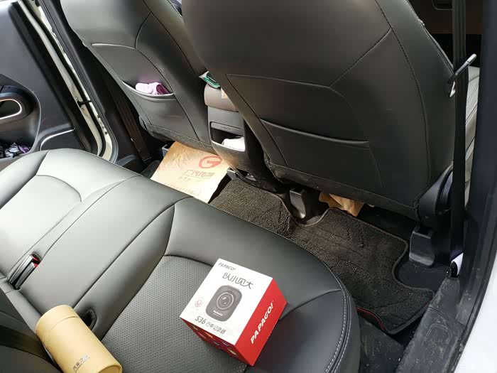

这就是我们这次的主角,虽然没什么功能,但是价格却不便宜。网购368元。
打开之后各种安装的工具,各种卡和线之内的东西就不一一介绍了,因为今天的重点是在下面。

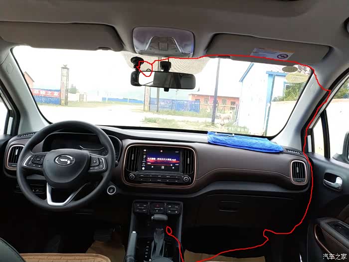

红色部分是整个的安装路线图,大家可以参照这个方式来!

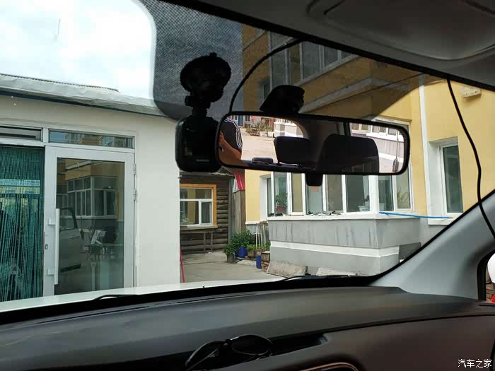

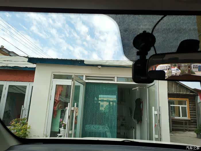

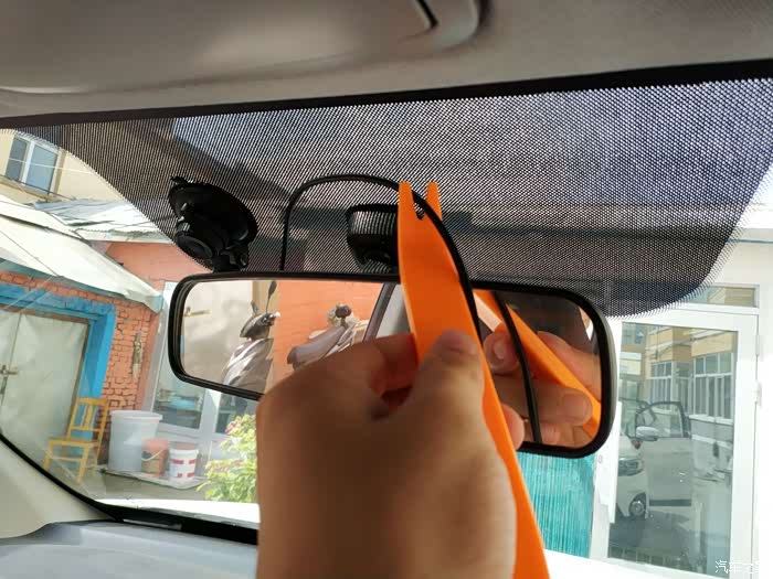

先给行车记录仪找一个固定好的位置,然后按照位置开始布线。

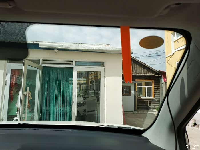

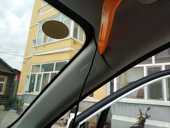

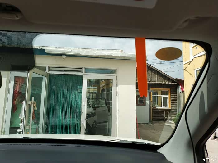

用撬棒把线首先塞进前挡风玻璃和顶棚之间的缝隙里!
顶棚部分的塞线工作完毕。

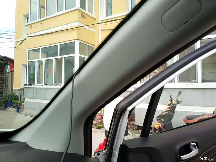

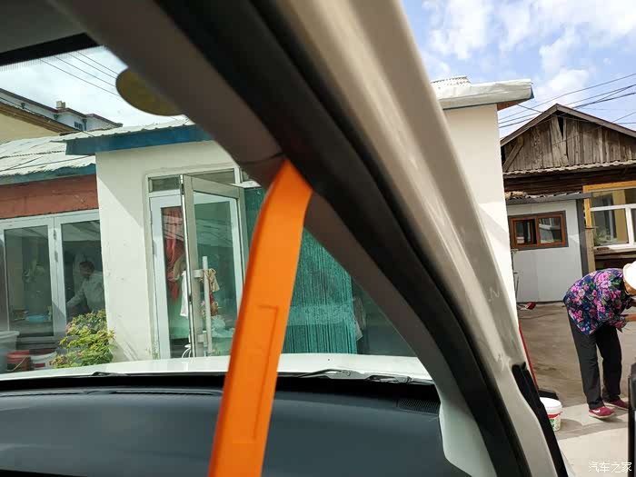

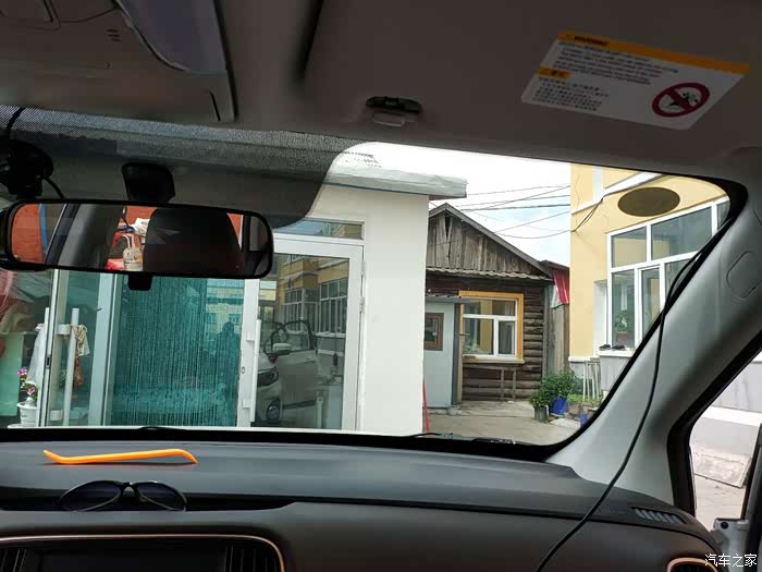

刚开始想这样塞线,结果发现到底部的时候会在中控台外面留下一部分线,特别不好看。

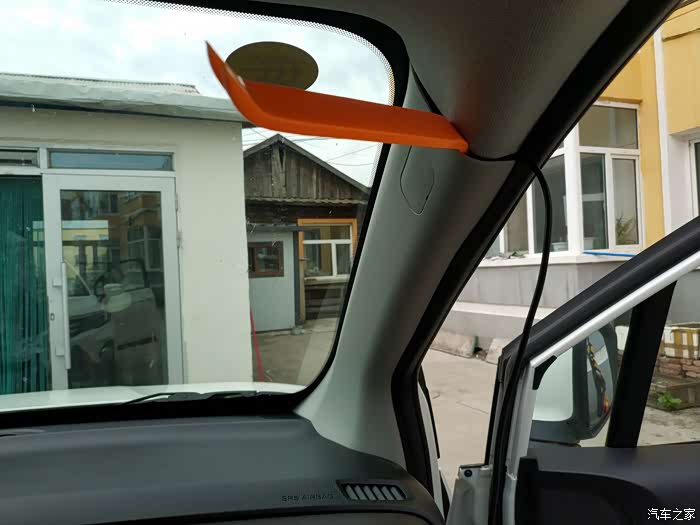

所以就改成了绕过A柱的方式来塞线。
这时候要把握力度,只要能塞进去线就可以。千万不要直接撬掉下来了!
把这部分的线塞进去靠近A柱附近的密封条中。
这部分其实也可以塞进去,但是难度比较大,所以就直接放弃了,反正也不影响使用。

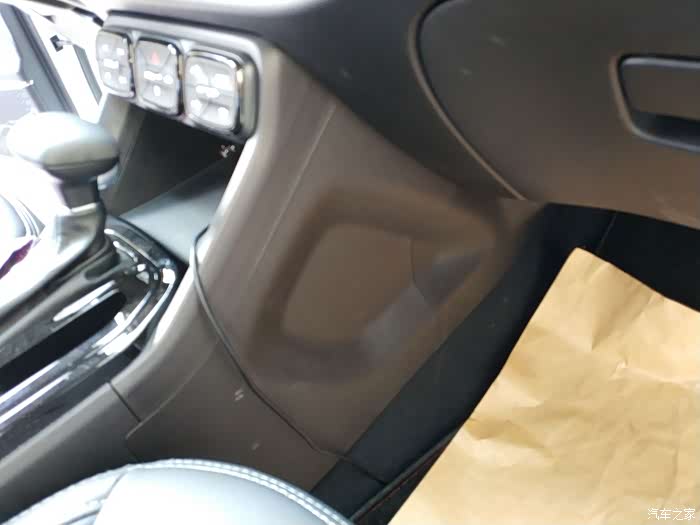

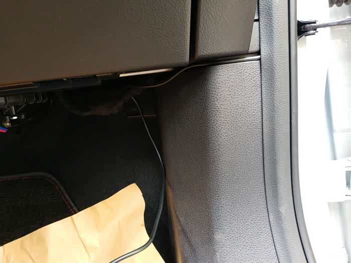

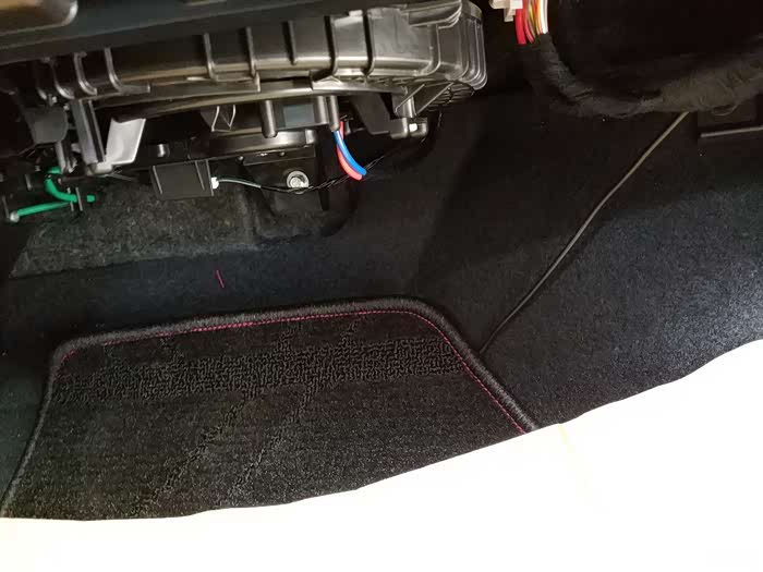

把线走到副驾驶脚底下的线上缠绕一下,以免晃动出来。
然后把线放在脚垫底下,穿过副驾驶底部。
第二处裸露在外面的线,其实可以放进这个塑料板里,但是由于是新车就没有撬來撬去了!

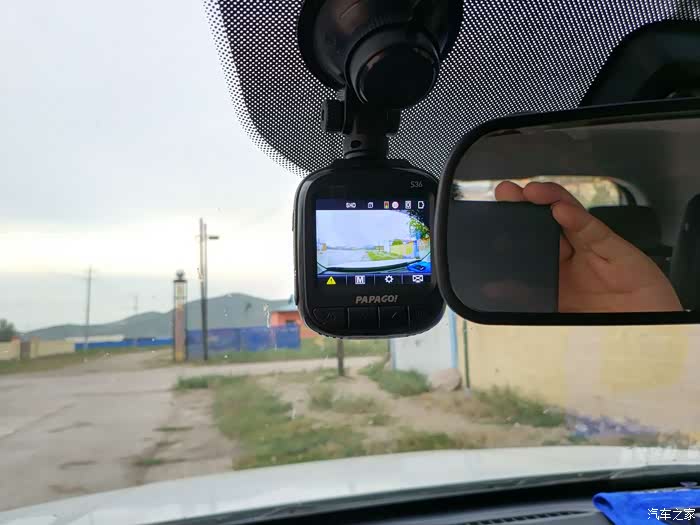

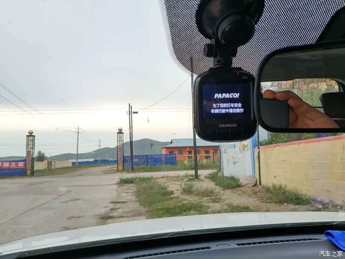

测试的时候发现没有图像,检查之后发现原来没有安装内存卡!
16G的新卡。
内存卡千万不要装反了,不然很难拔出来的!

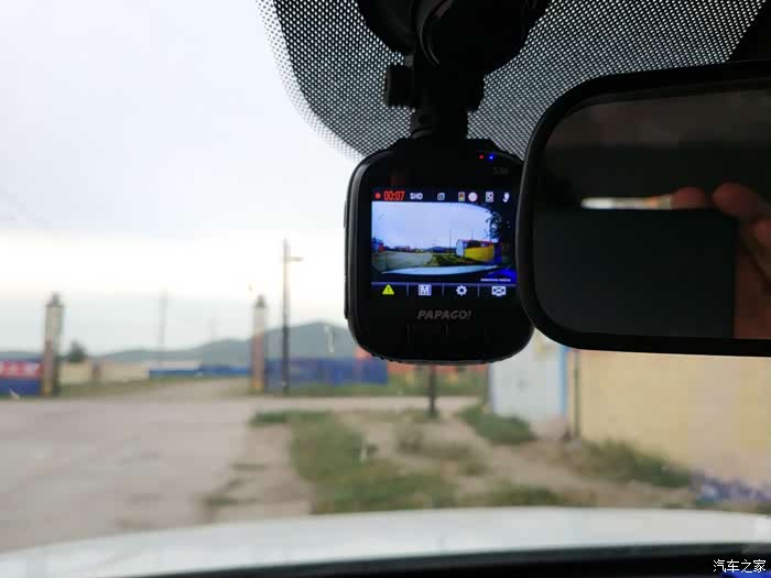

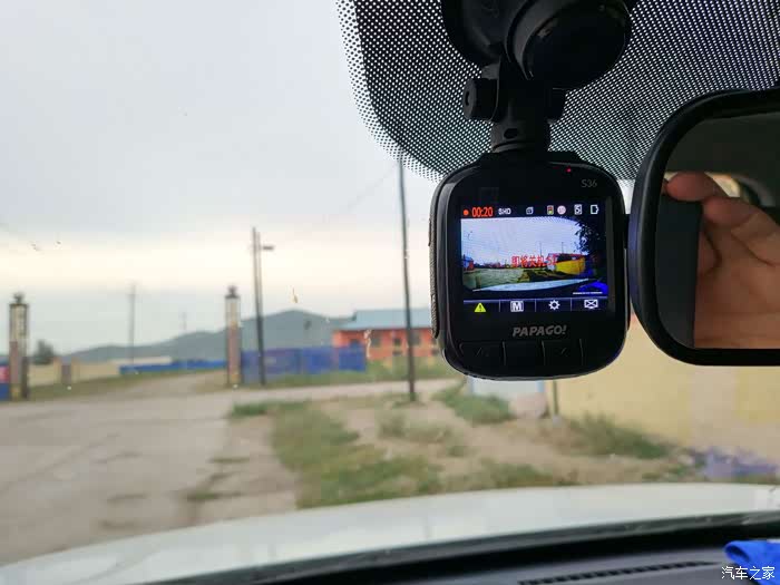

安装完毕,开机测试中~~~~~
成像还算比较清晰。
熄火自动关系,这种人性化的设计非常不错!
也可以手动关机,但是一定要按住5秒钟不放,如果松手就会重新开始。
