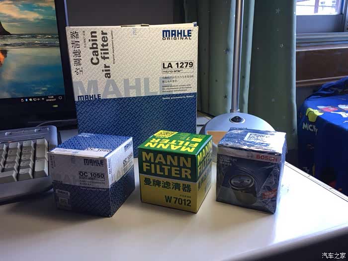

前天看到某猫活动价10元一个的价格入手了 BOSCH博世 和 MAHLE马勒两个品牌来和原先囤的MANN曼牌做个对比,让大家有更有性价比的选择。
总结,本次对比只是简单的外观对比,没有拆解内部,所以只作为感官参考,较真勿喷。从感官上来说确实MANN曼牌的最好也最重(MANN曼牌的滤清器我拆解过,做工确实一流) ,当然价格也最贵。 BOSCH博世的既然也是MANN牌代工品质应该也不错,MAHLE马勒做工感觉上和 BOSCH博世不分伯仲,毕竟也是德系滤清器三巨头之一,就是MAHLE马勒的适用车型表述让人感到迷惑。
价格上MANN曼牌优惠后价格15元 博世和MAHLE马勒都是10元。三款机滤品质都不错,怎么选择就凭大家的喜好了。

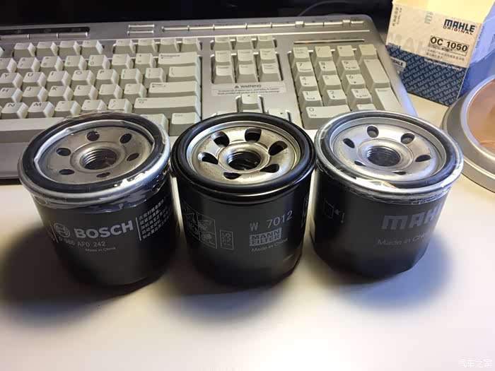

MAHLE马勒 MANN曼牌  BOSCH博世

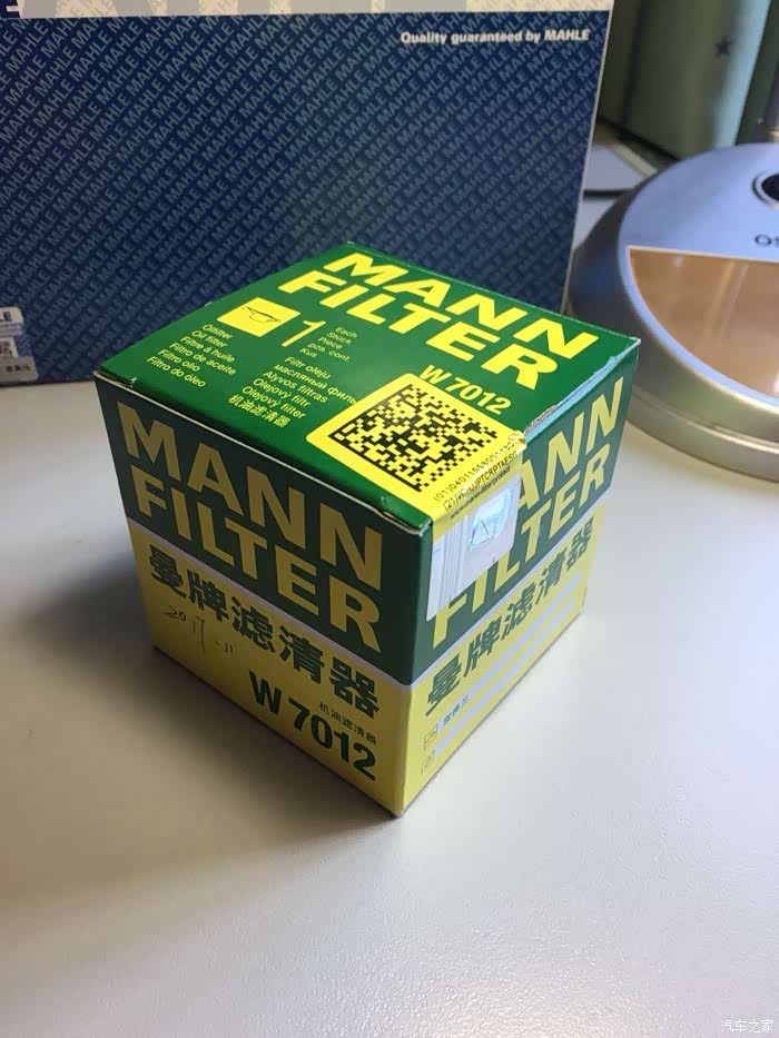

MANN曼牌

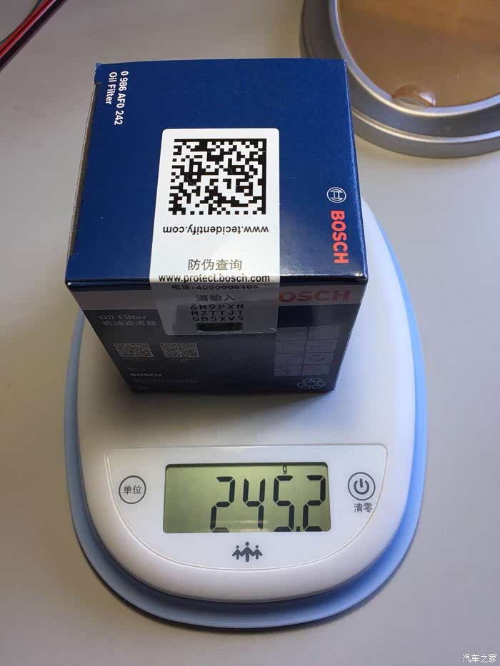

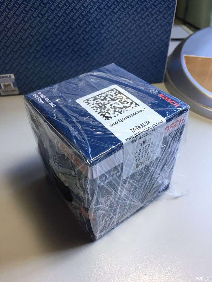

BOSCH博世的带防伪,经过验证是正品

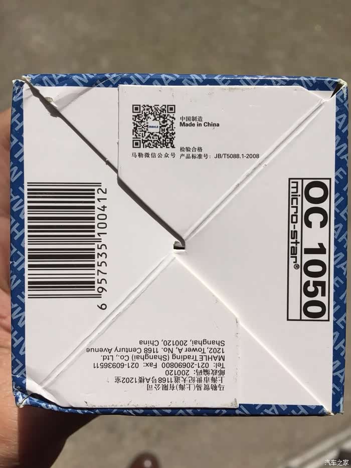

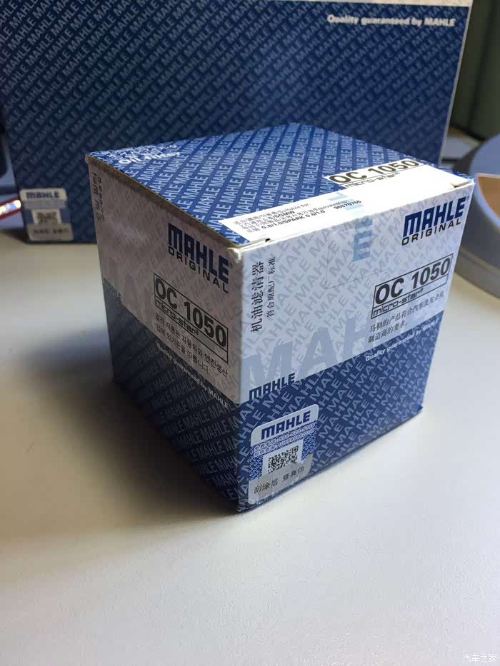

MAHLE马勒 的也带防伪,经过验证是正品

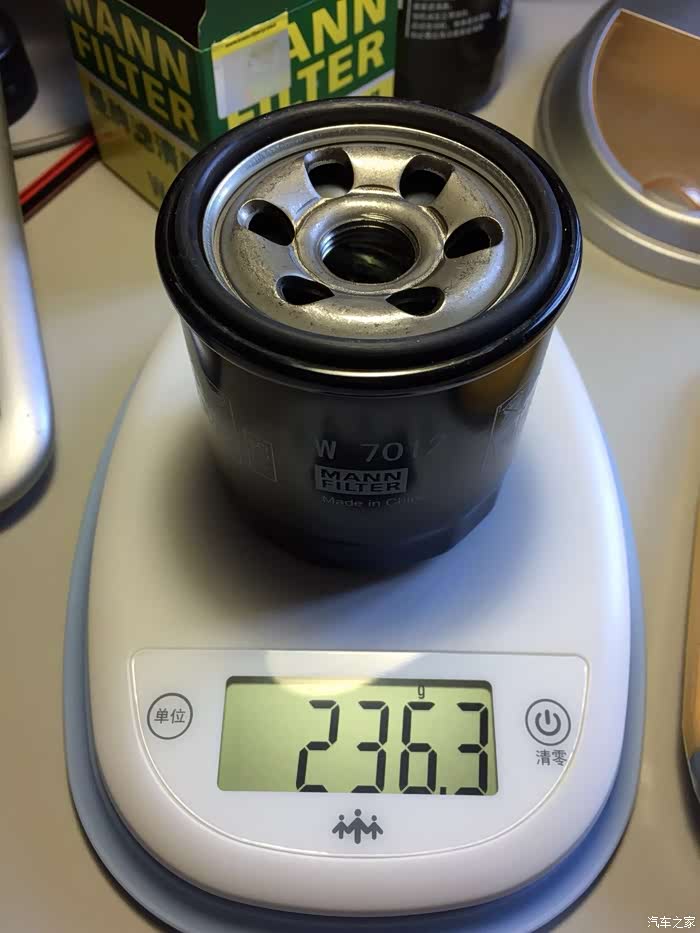

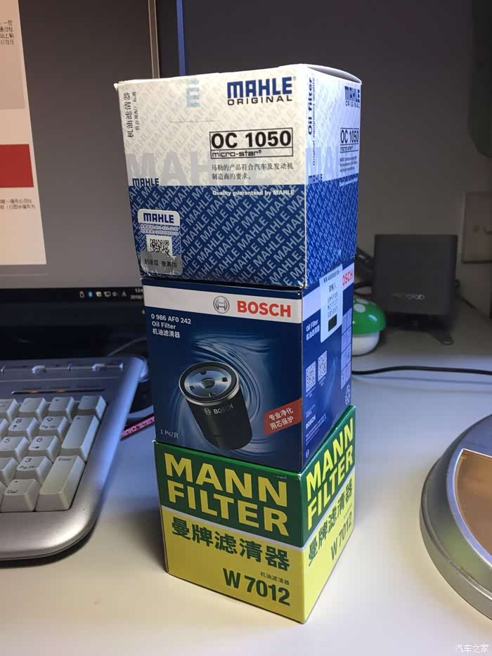

MANN曼牌 毛重256.4g 三个滤芯里最重的。
BOSCH博世 毛重245.2g 三个滤芯里排名第二

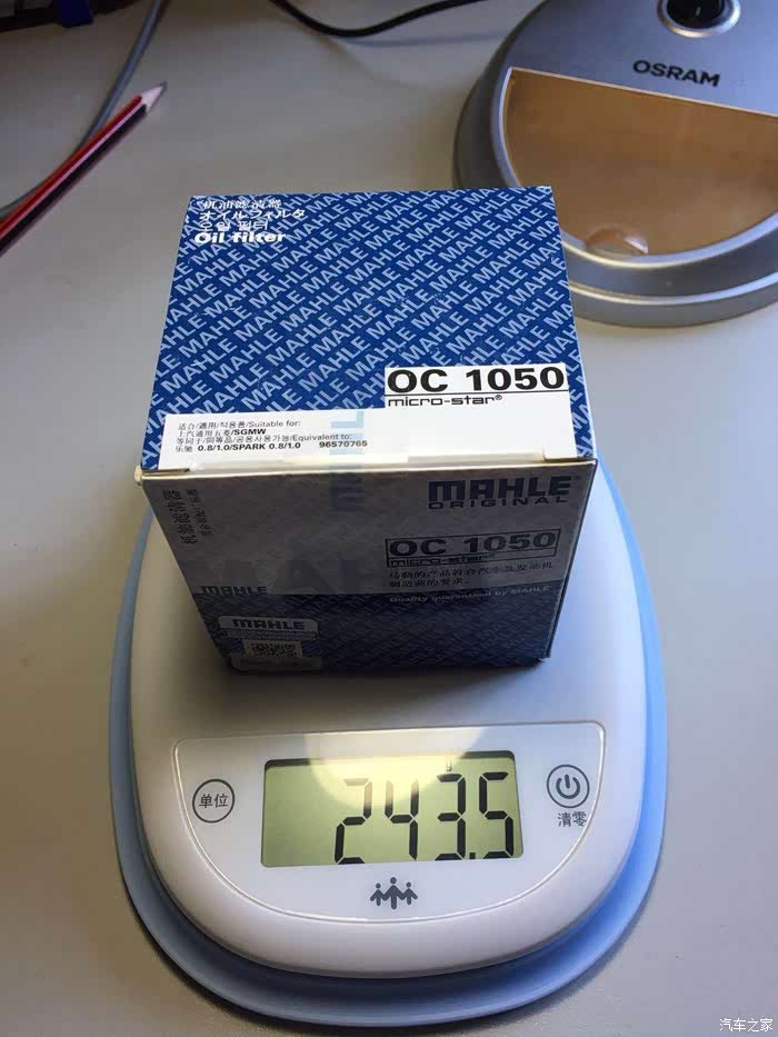

MAHLE马勒 243.5g 三个滤芯里最轻,不过其实2g 可以说和差别微乎其微。
MANN曼牌 净重 236.3g 还是最重的

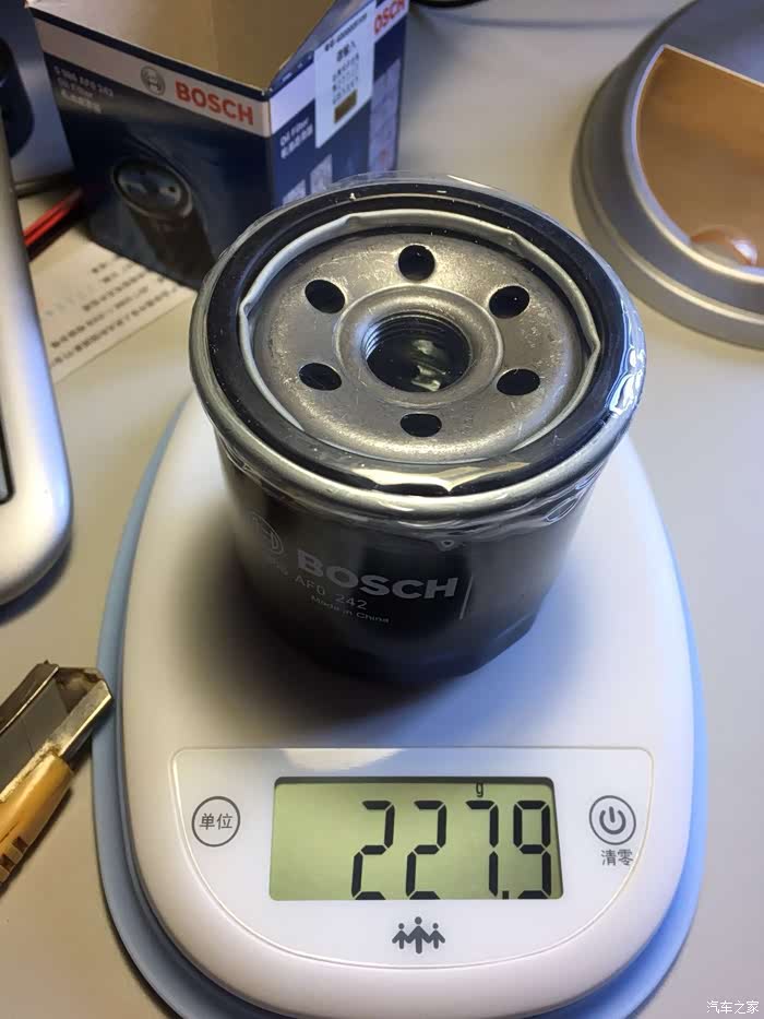

BOSCH博世 227.9g 净重反而最轻 不过相差一克多重量可以说差别微乎其微。
MAHLE马勒 229.2g 净重排名第二

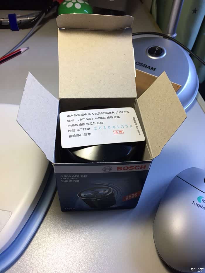

打开BOSCH博世的盒子 有一张检验合格证,其他两个牌子没有这东西。

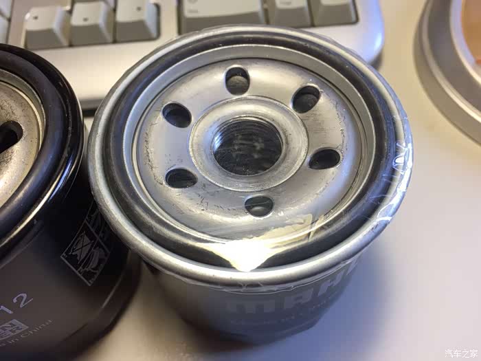

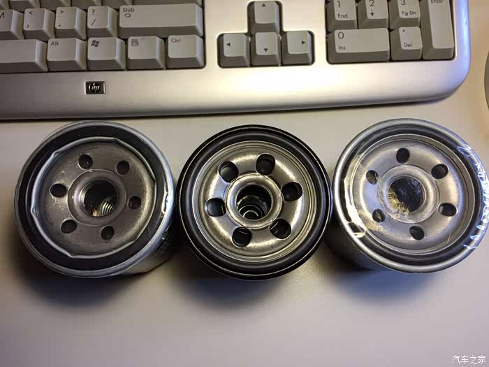

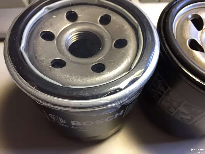

三个机滤中 中间MANN曼牌的 6个进口油孔径比 BOSCH博世和 MAHLE马勒 的大的多。
BOSCH博世 MAHLE马勒 的机滤带有塑料薄膜封膜,MANN曼牌的没有塑料薄膜封口。
BOSCH博世的密封胶圈是方圆形状,MANN曼牌和 MAHLE马勒 密封胶圈是圆形。

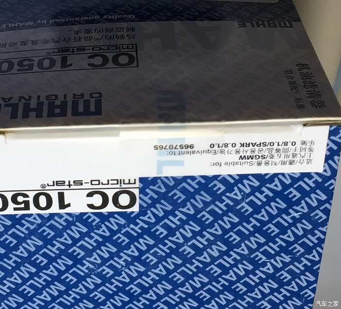

MAHLE马勒 的比较奇怪适用于spark乐驰0.8 1.0发动机,(0.8 1.0发动机是老款韩国发动机)以至于我一度怀疑买错了,再次查询 MAHLE马勒 官方型号适用表确认是适合1.2L这个系列发动机。难道老款新款发动机通吃?如果真是这样总让人一种术不专攻的感觉。

MAHLE马勒 只写中国制造,网上查询了下好像 MAHLE马勒 在中国有自己的工厂。
最后来个叠叠乐。
