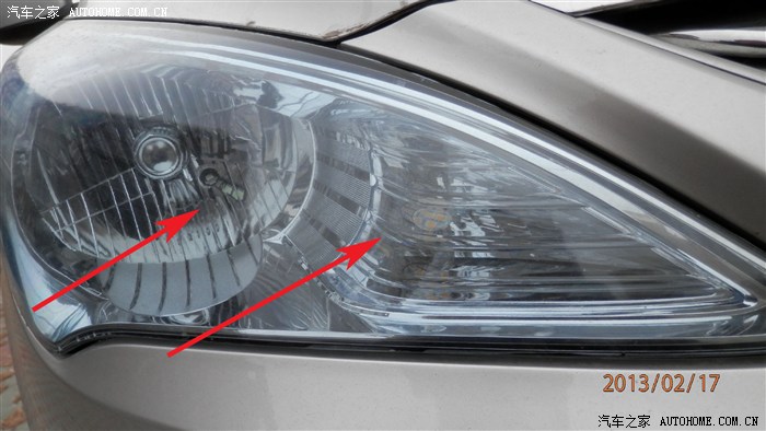

1.前大灯:H4远近光一体!
2.示宽灯:T10
3.前雾灯:881

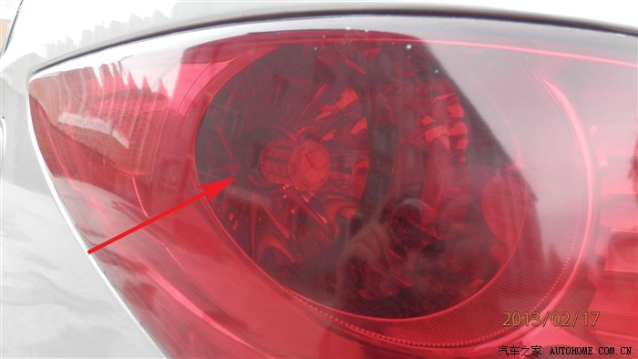

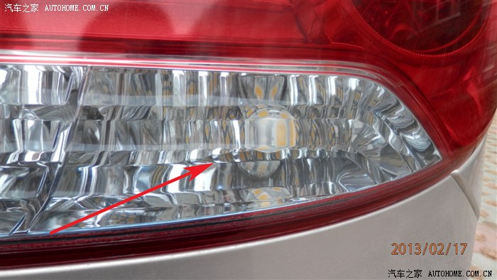

7.后雾灯:1156单触点高低脚(这个比较少见,灯座都没买到,用1157高低脚代替的)

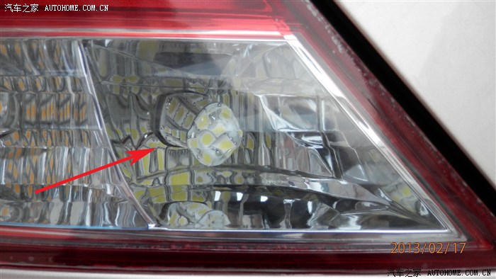

8.倒车灯:T15(这个设计的太缺火,用啥流 氓 倒车灯都不会太亮,因为太小了)

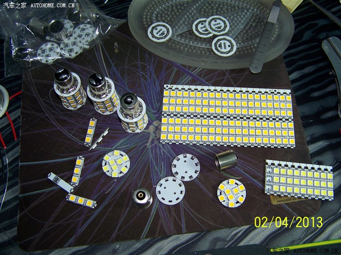

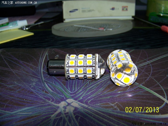

先介绍一下此灯的构成:用36颗5050贴片LED组成,LED色温为3000K左右,属于那种暖白光,本次做的所有灯的规格都一样。每颗5050贴片LED的亮度是16~18 LM(36颗加起来大概在550~650LM左右,稍微懂点的朋友应该知道这颗灯大概有多亮了!!),电压3.0~3.2;每3颗灯一组串联,共12组并联,这样的话输入电压为9~9.6V,接近12V的汽车电压!供电系统采用输入电压为9~36V、输出电压为3~11V的恒流驱动电源,用恒流电源比用电阻限流的好处是,LED灯不会随着电压的升高或降低而有亮度变化~~因为汽车电压是12~14.5V之间变化的~~所以我认为用恒流驱动供电还是很有必要的!
这是已经焊好的灯板,正在组装~~那一排排的LED最后都要分开像左边这样一条一条的再组装成圆形的灯,一个灯用九条,顶还圆形灯板上还有9颗灯,27+9共36颗!
再来一张!
这就是最后做好的成品了~~透镜是我自己突发奇想加上的~~买的是强光手电用的那种透镜~1.5元一片,效果相当不错~

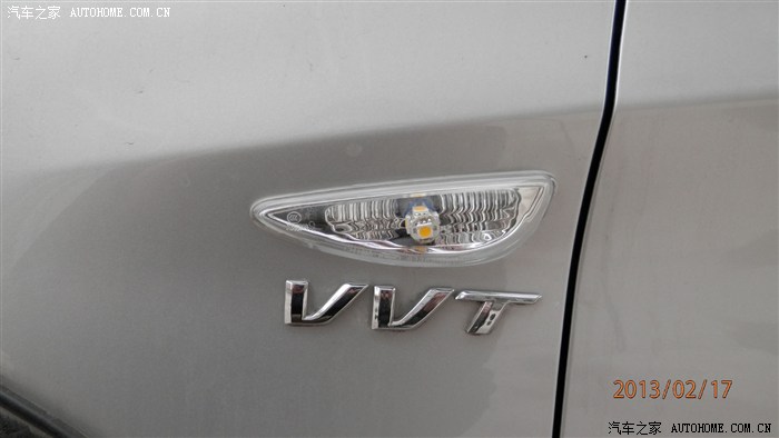

侧面转向灯,这个是自己焊的

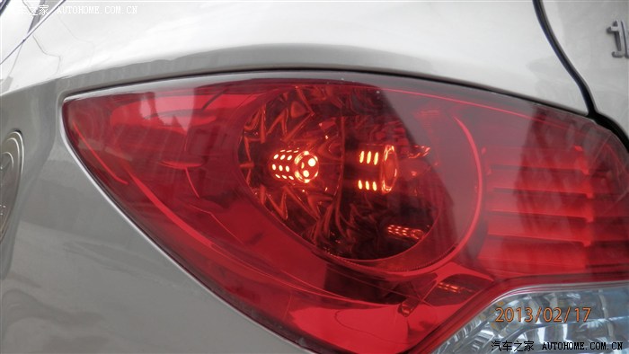

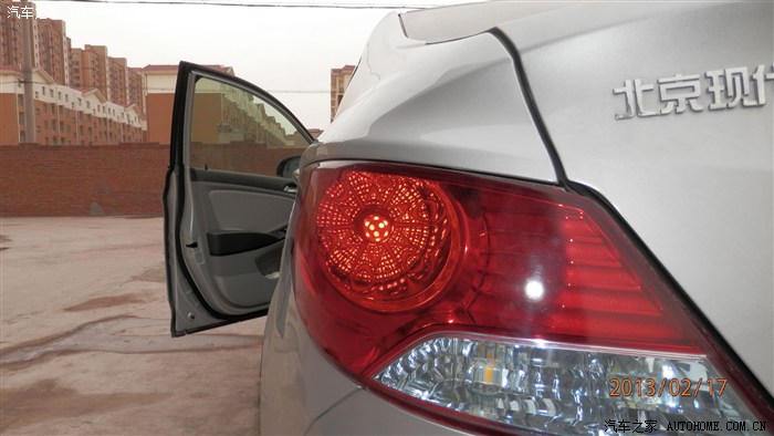

左刹车灯~

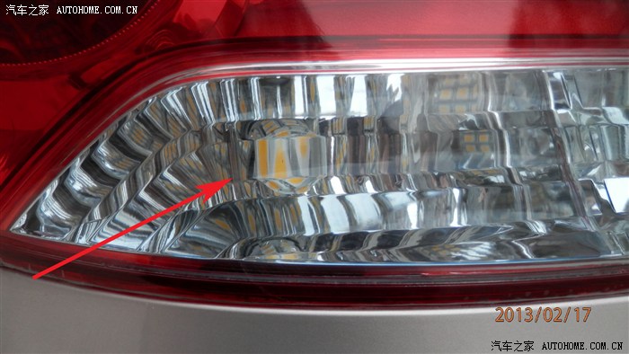

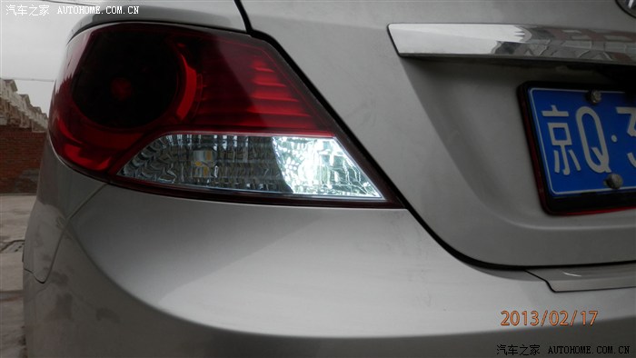

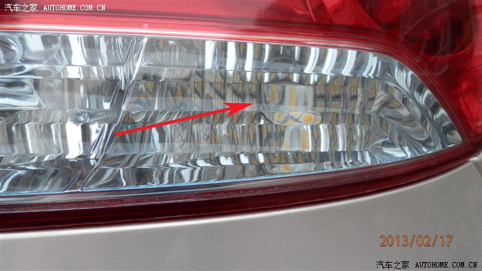

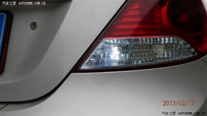

后雾灯,这个说一下是6000K色温的,属于正白光了,因为这个我改成倒车灯了,就做了这一颗
缺火的倒车灯(还是所谓的流 氓 倒车灯,Q5芯片的),这个没有线路板,所以我买的是成品,30多一颗吧,忘了~~比我做的后雾灯的亮度差太远了~

右刹车灯~

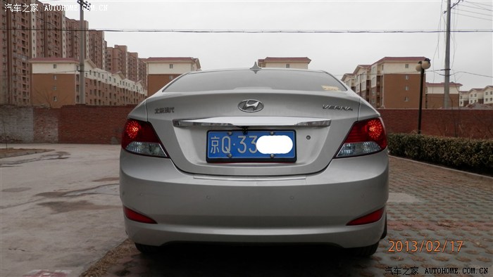

点亮行车灯~~~~~~~~~~~~~侧面来一张
正面~~这里还得解释一下这个亮度,就我一个人,没人帮我踩刹车,所以只能照行车灯的亮度了!这个亮度我再形容一下吧,现在开行车灯是30%的亮度,刹车踩下去后就是100%的亮度!行车灯打开后,灯罩里全是红色星星,相当漂亮!

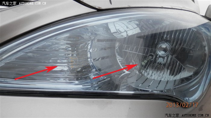

前转向,暖白光,没有以前的黄光醒目,但亮度比以前的高多了!

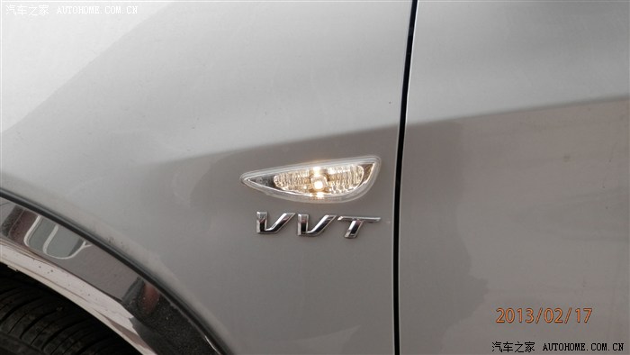

边灯转向,5点5050暖白光LED,亮度也比以前的亮多了~~~

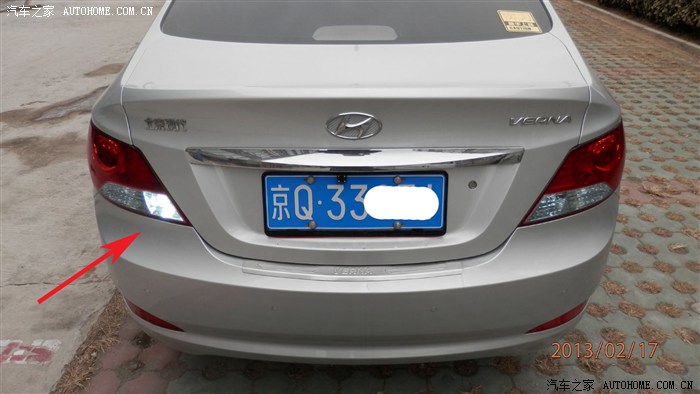

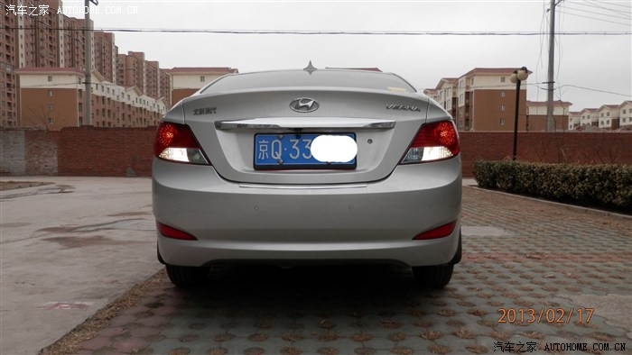

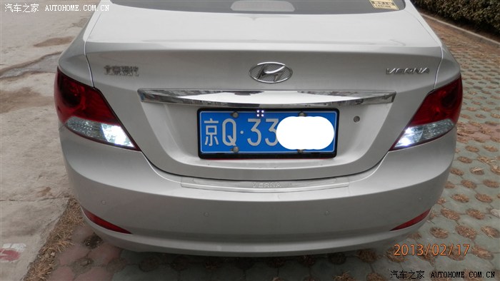

倒车灯(把刹车灯的正级并到后雾灯上了,倒车时两灯全亮)~~白天就能看出来吧,左侧的雾灯比右侧所谓的流 氓 倒车灯亮多了吧~
后雾灯亮度近距离来一张
倒车灯亮度近距离再来一张,大家对比一下吧~

这是单开后雾灯的效果~~

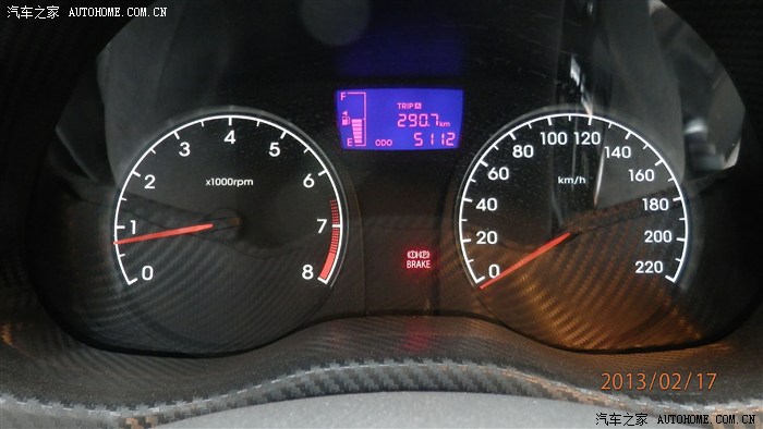

最后来一张刚改的仪表小屏幕,以前改的蓝底白字,总觉得透光度太高,一块白一块蓝的~~总觉得不完美~~这次改成蓝底粉字,颜色彻底均匀了~~非常满意!!此次灯光改装共换了7颗36珠LED的信号灯(4转向灯+2刹车灯+1后雾灯);2颗5LED的边灯转向灯;1颗9LED的高位刹车灯,现在除前大灯、前雾灯外,全车全部换为LED!

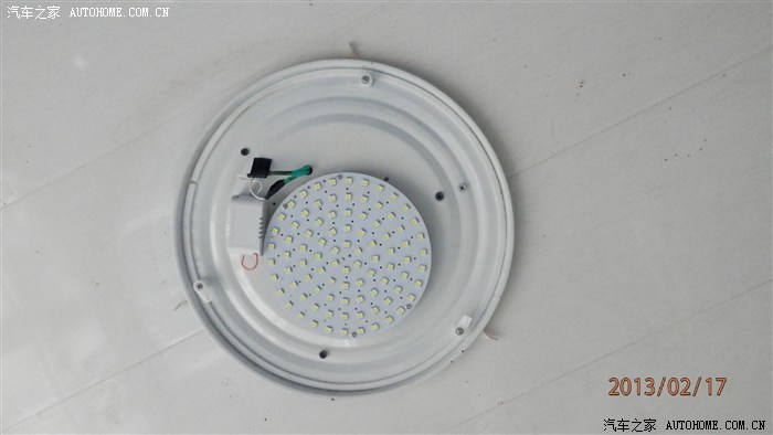

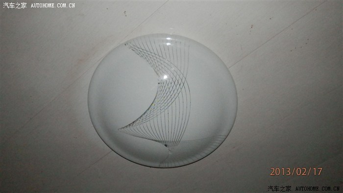

厨房吸顶灯外罩~~
90颗5050 LED,15瓦的功率,左边小白盒子里是恒流驱动电源,100~265V宽电压输入。把里面原来的变压器、灯管、灯管架子全拆掉扔了,装上这新的一套,接上线就OK了!
点亮效果:照相技术真不怎么样,大白天的给照成黑天了!说下效果:厨房8平米左右,用90珠的有点多了,60颗足够~~

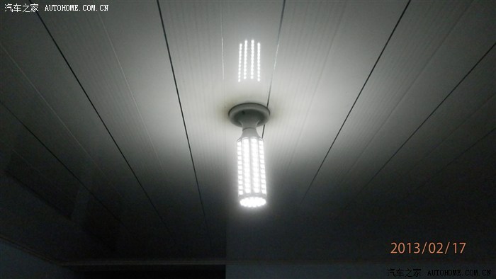

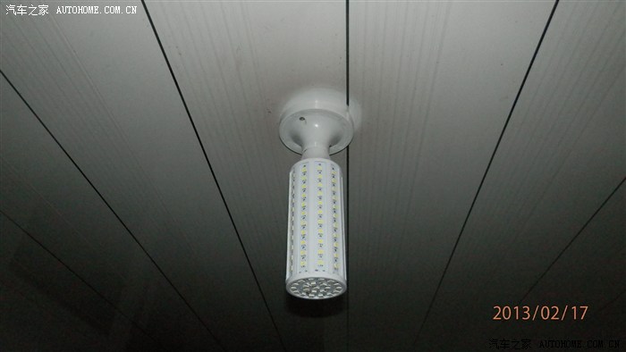

这是个巨无霸,132颗5050 LED,总功率26瓦~~亮度为2300 LM以上!!相当于300瓦以上的白炽灯~
照相技术不行,照不出效果来~~我家客厅45平米左右,用两颗这个灯,足够!!
这张好像是开闪光灯照的吧~

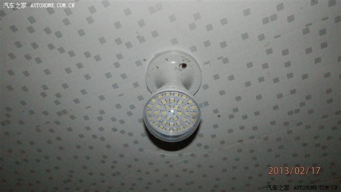

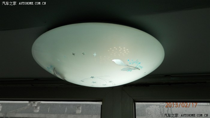

36颗5050 LED,功率为6瓦,照明一间8平米的卧室足够用~~我照的这个是卫生里的~~
点亮~~

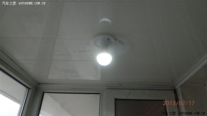

这是25珠5050 LED的,功率4瓦,适合用于走廊、门厅、储物间~~亮度也不错~
点亮~~

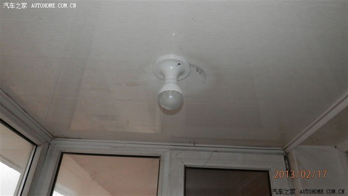

这是阳台上的吸灯顶,50颗5050LED,10瓦功率!!!
家里灯比较多的,换LED吧,一年的电钱差不多能把灯钱省出来~~
