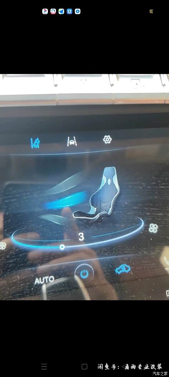

关于虎8p豪享版刷车道保持功能
各位车友,相信大家买8P豪享版的人肯定不少,因为豪耀贵而且没车。今天在闲鱼上看到一个山东老铁可以做虎8P豪享版的车道保持功能,但是有前提条件的,前提是你的车用的转向管柱厂家代码必须是4CC的,零件号是201000114AA的。如果满足这个条件,你需要把车上的雷达和单目摄像头给他邮寄过去,他收到货会当天寄回。你收到寄回的单目和雷达后,需要到修车店里改配置参数。最后你会看到下图,空调面板上多出了一个车道保持的图标。
