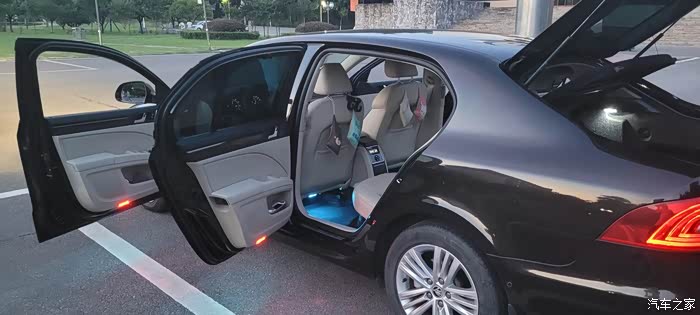

买回来第二年就去TB花一百多块钱买了4个门的灯和脚窝灯,修车行又花100块帮忙刷了程序。现在看来这笔钱花的值了。

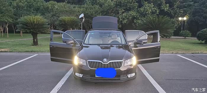

14年初攒了钱买了自己第一台车就是速派,1.8T雅士版本。选了当时梁朝伟代言的棕色。开了9年差不多13万公里,没什么大问题,机油从20年开始轻微烧,到现在差不多5000公里烧1.5L,用的4S店尊选级机油。整体而言挺好、挺满意,我也挺爱惜一直4S店保养维护。
