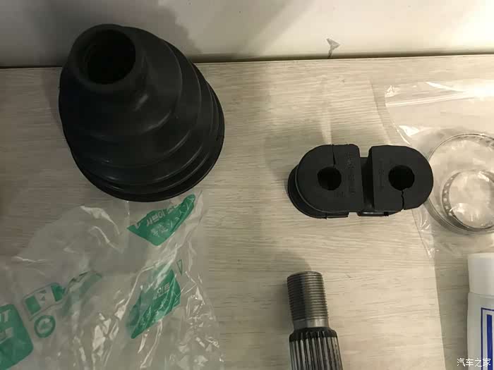

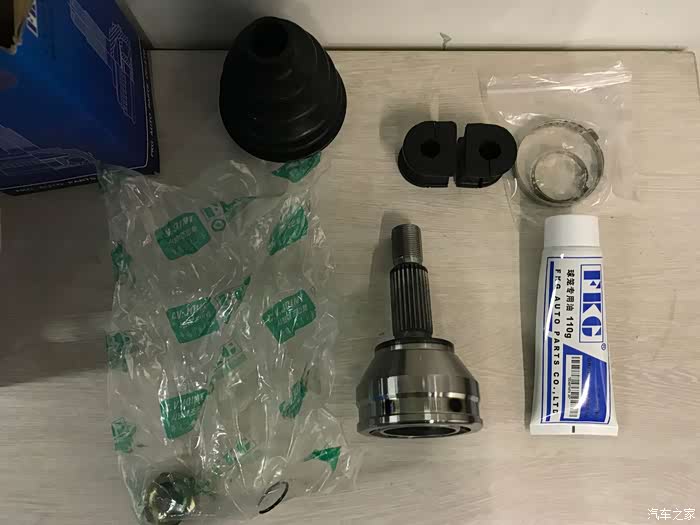

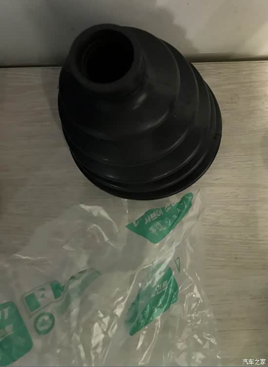

某宝买的囚笼

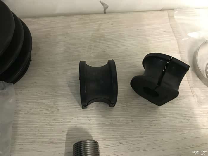

一并还买了平衡杆衬套
质量还不错

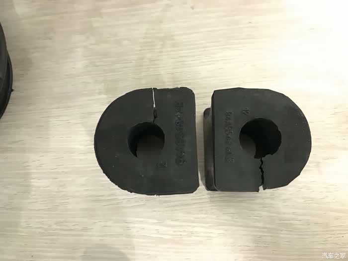

这是平衡杆衬套

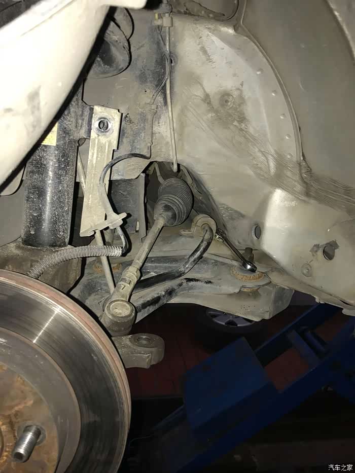

拆下轮胎开干

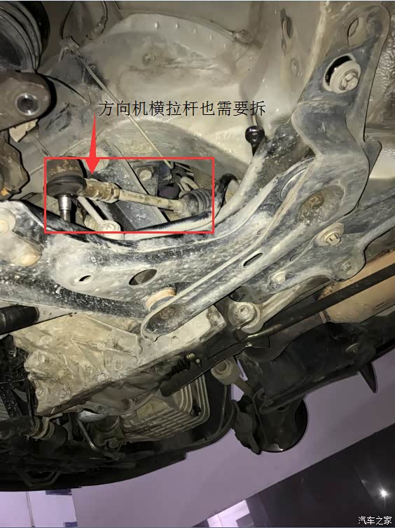

横拉杆拆下

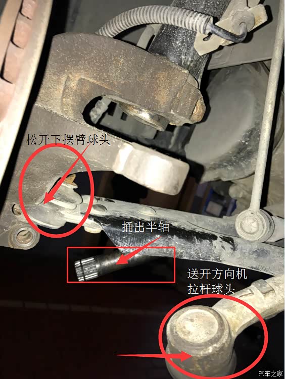

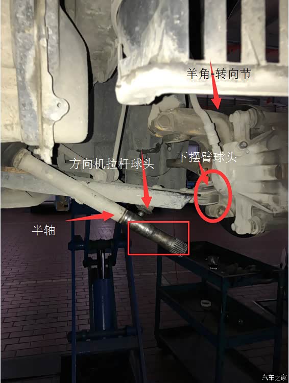

松开摆臂球头,方向机拉杆球头,半轴螺母

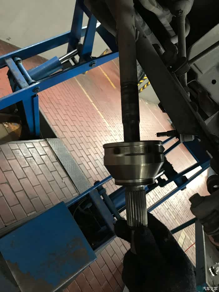

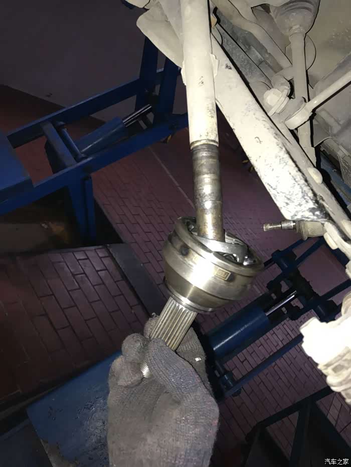

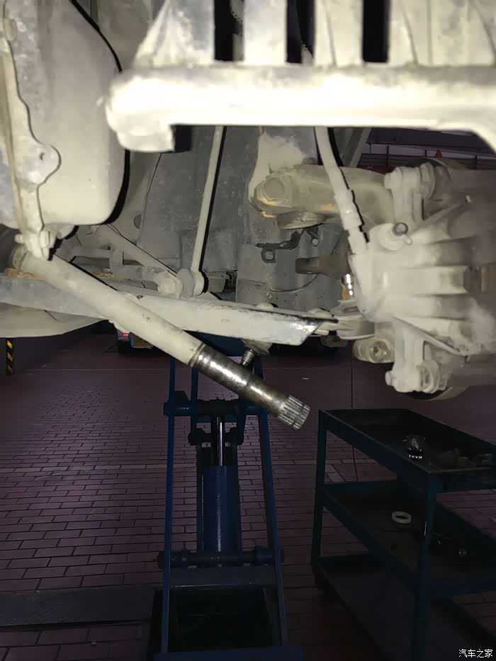

取出半轴,单手操作不方便,图片拍的比较少,这里的旧万向节已经取下
并且擦干净半轴

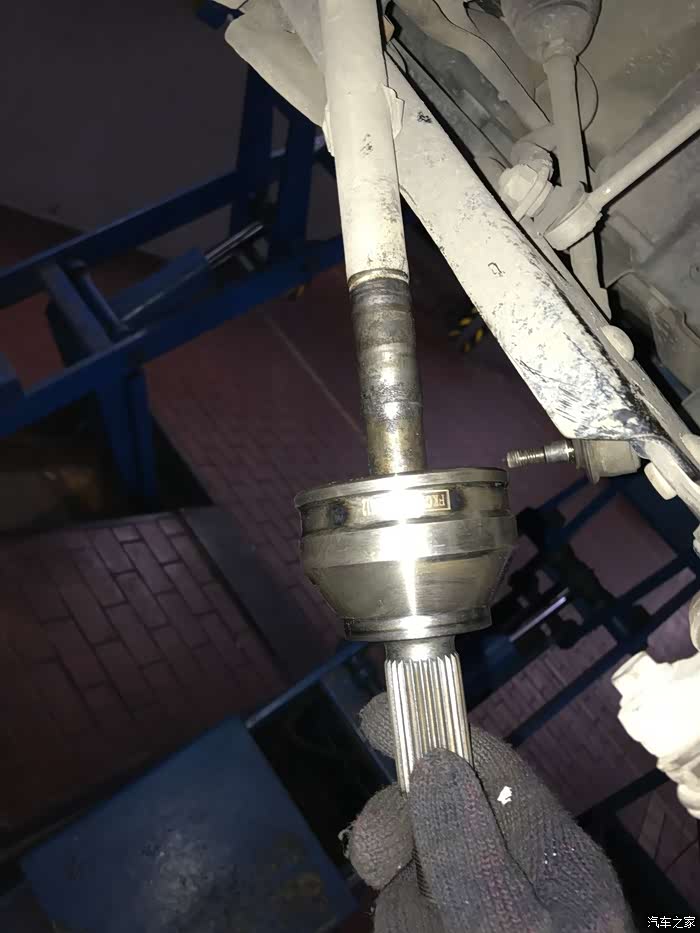

先试装新的万向节 看花键是否匹配,确认无误后,开始抹上润滑脂安装
反复确认

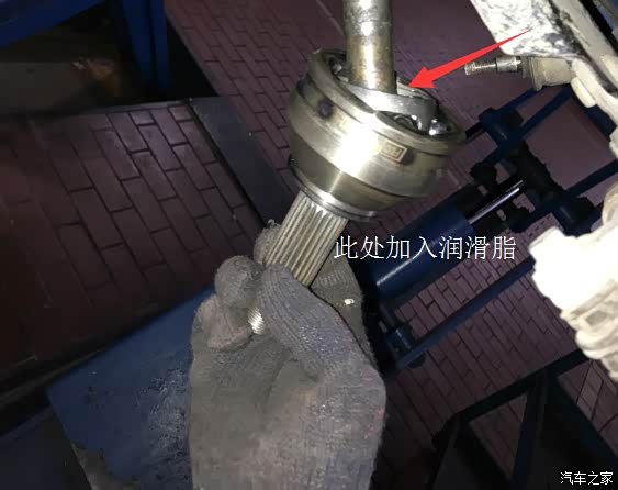

取下万向节,开始在箭头处加入一整支润滑脂

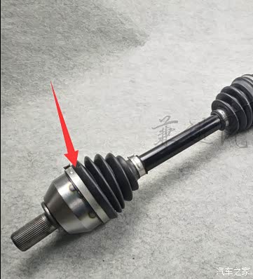

然后先把防尘套套入半轴,把小抱箍也一并套入,再装万向节

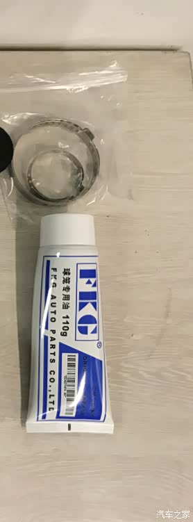

专用润滑脂
由于一人操作 不方便,照片不全,装好后的半轴万向节就是这样,卡紧卡箍就OK了

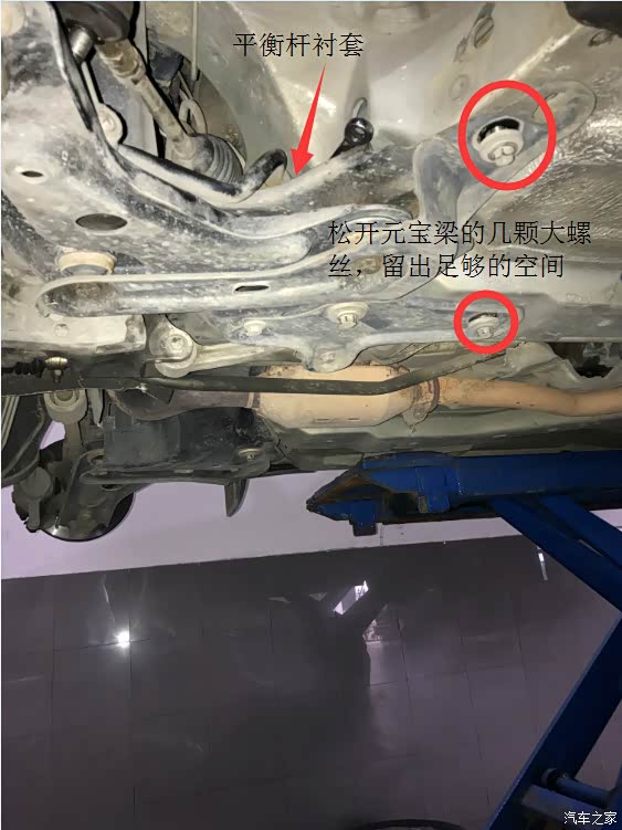

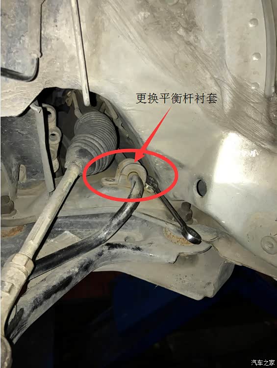

接下来开始换平衡杆衬套,松开元宝梁的几颗大螺丝才能拆卸平衡杆衬套
开始拆平衡杆衬套,拧松一端的两颗螺丝,一颗空间小,需要松掉元宝梁
松掉元宝梁才能拆下里面那颗
开始更换平衡杆衬套,按照拆卸时相反的顺序安装衬套,由于没腾出手来拍照,所以下面的图片没了,还请见谅
