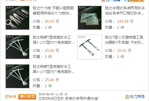

开始从网上查各种交料,准备工具,配件,全是X定天猫来源……

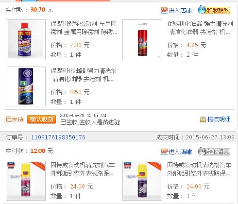

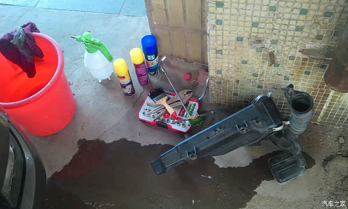

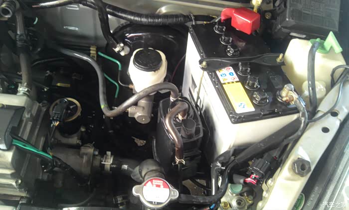

第一部:清洗机仓,工具:淘宝上买机仓清洗剂和,线路保养剂

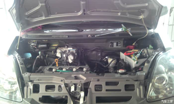

打开机仓盖    工具:用10MM套铜
拆下进气系统:开始喷清洗剂,用小毛刷全方位里里外外都刷刷,刷完慢慢用洗花瓶慢慢冲洗,超脏很多黄水流出。
用清水冲洗干净后,等十分钟,自然风干……

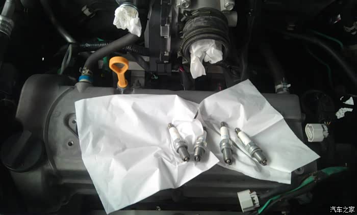

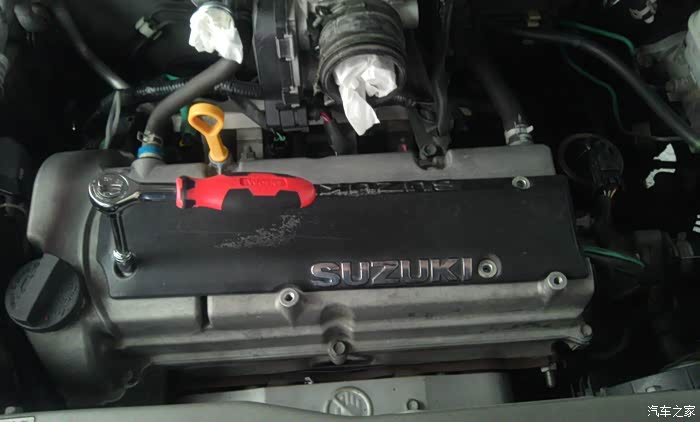

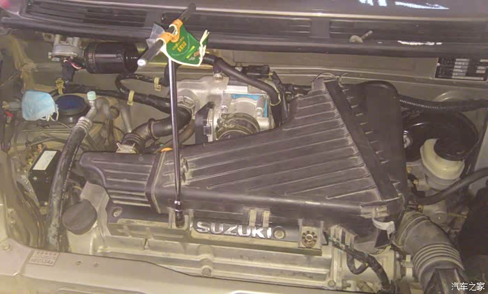

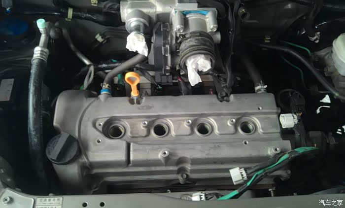

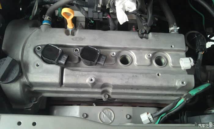

接着往下拆……用纸巾塞住上面两个进气口,别得有灰尘掉进发动机里,拧掉发动机上带有铃木标盖的三颗螺丝,

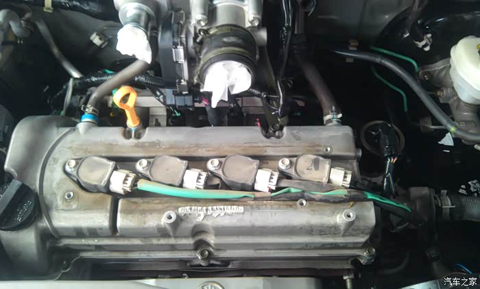

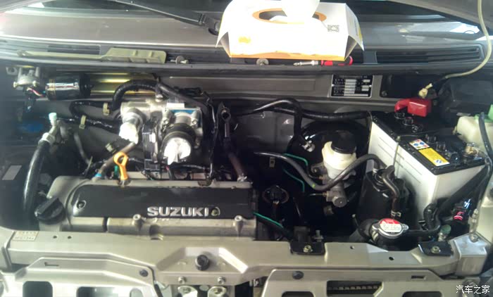

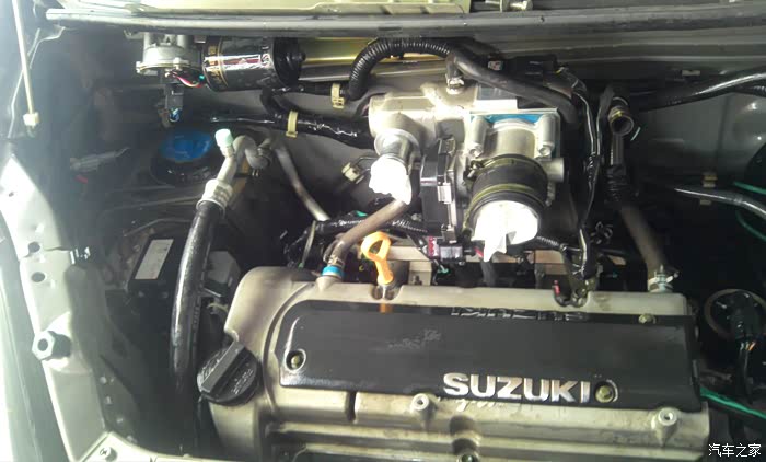

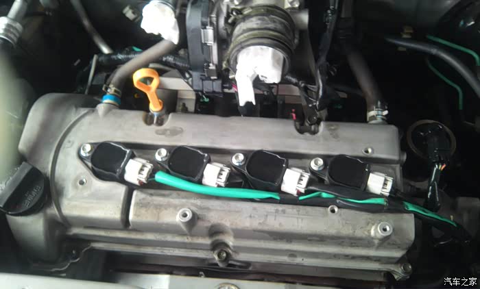

拆下发动机带有铃木标盖,就可以看到点火线圈了,好脏
用湿布轻轻擦干净

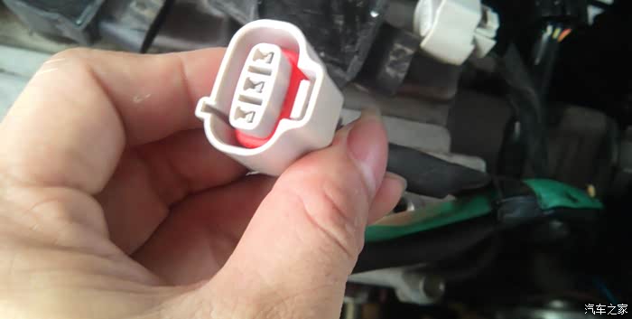

拔下点火线圈的接头,有个卡扣,往下按拉出即可,一点难度都没有很轻松……四个全部拿 下
然后拆下点火线圈,用手抓紧,往上垂直拔,要用点力点,大胆拔,不会搞坏的
四个全拔下了

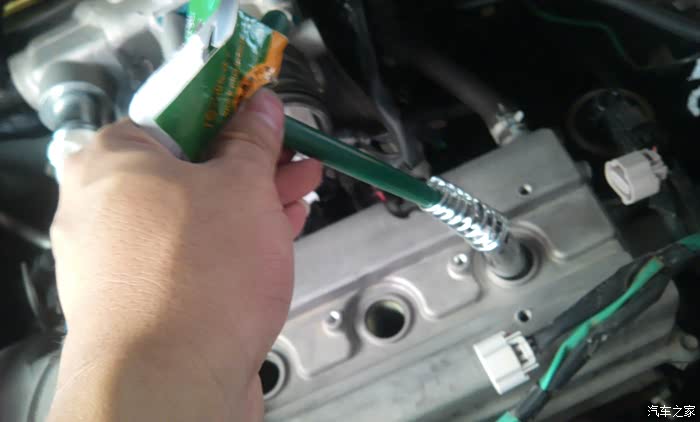

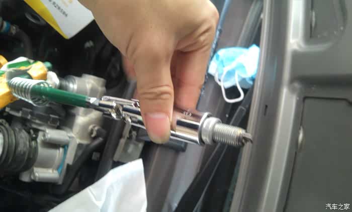

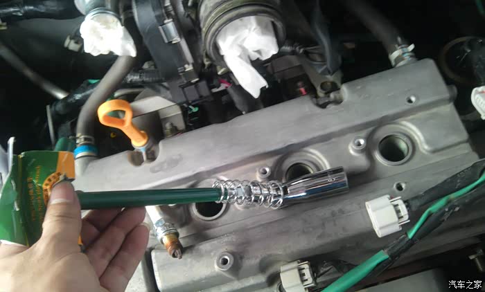

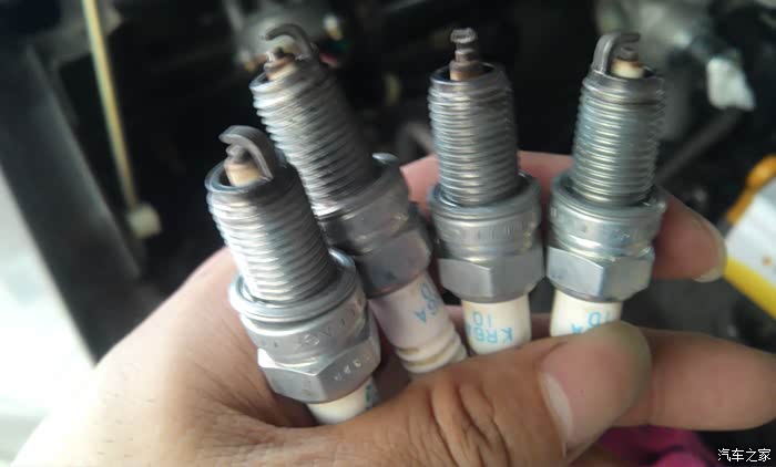

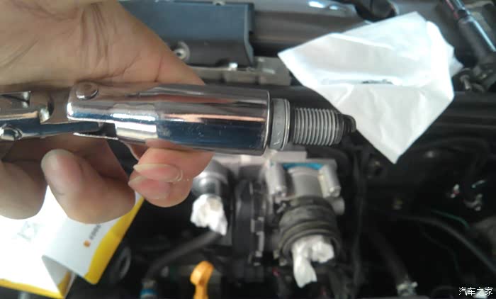

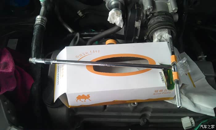

四个洞洞下面就是”猪角“火花塞了,准备工具16MM火花塞专用套铜
逆时针扭,一个一个依次这样取下,扭完专用套铜里面有软胶会卡住火花塞,然后一个一个取下即可

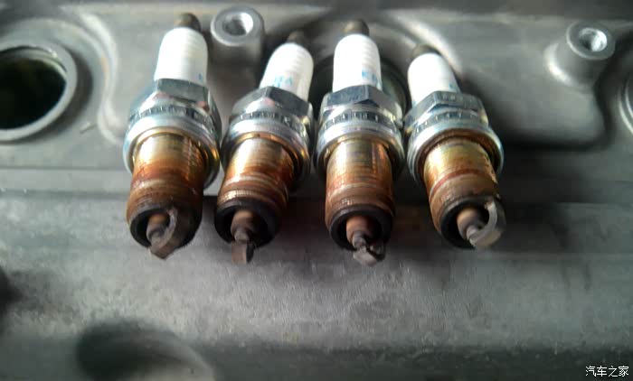

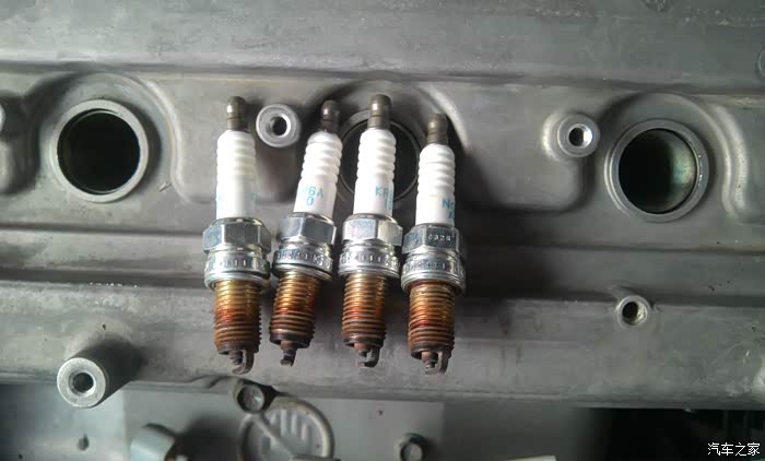

四个全取下,看看,多少积碳,多黑,多黄

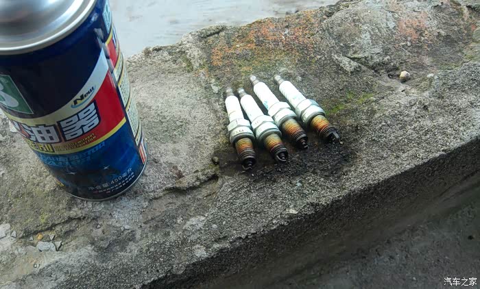

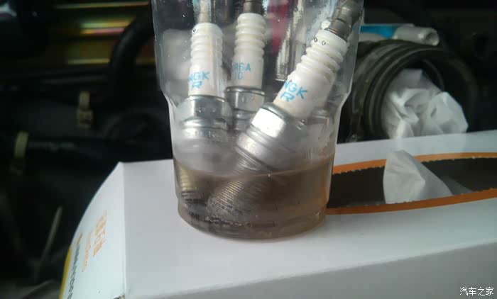

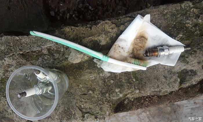

用化油器,喷洗后

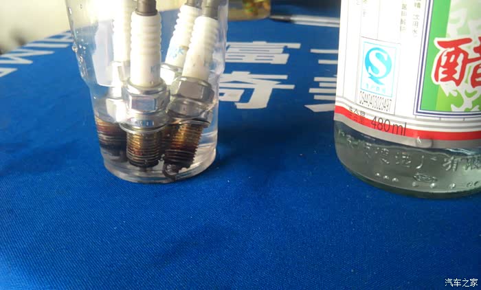

然后用塑料杯,白醋浸泡十分钟,
十分钟后,杯子明显明黄了

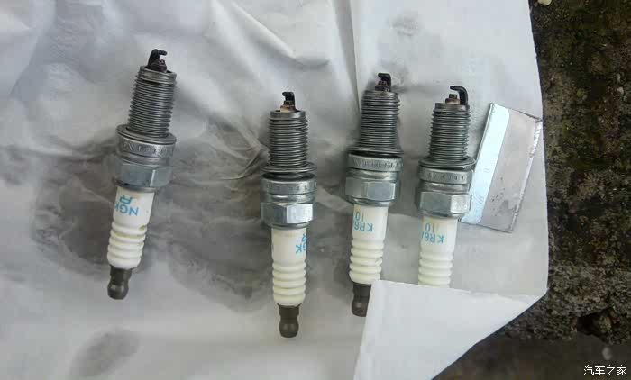

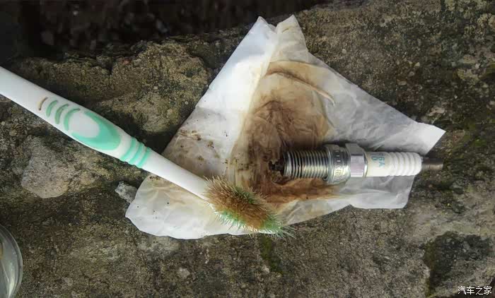

然后一个一个取出后用牙刷,刷刷,一刷就白了很多,多少脏东西出来
刷干净后……
看看,多干净
