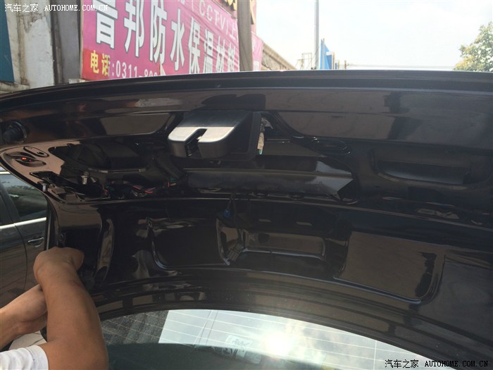

帕萨特原厂配件要更换后备箱开关

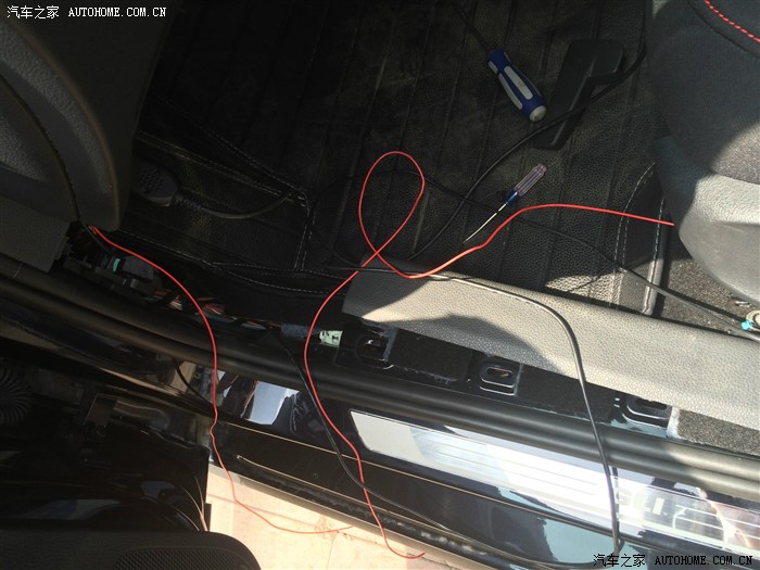

正在穿线

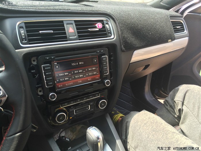

车里面也开始拆了(看着真心疼啊
拆下来了

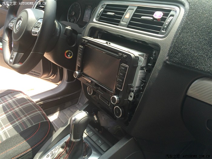

拆下来的RNS510

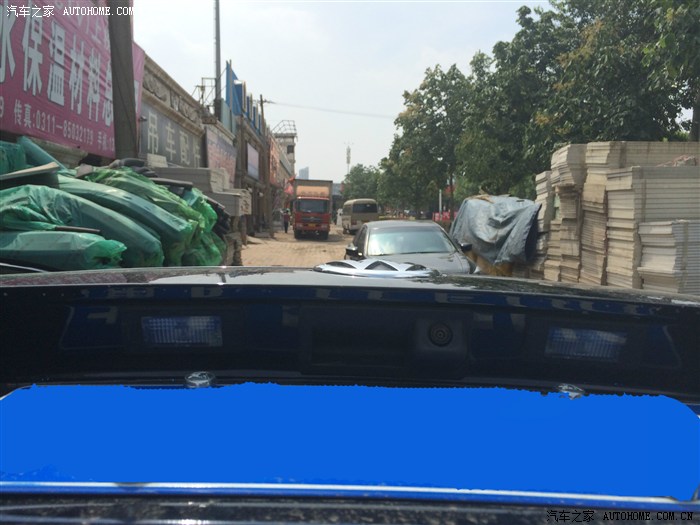

完工,看效果
倒车摄像头安装效果
