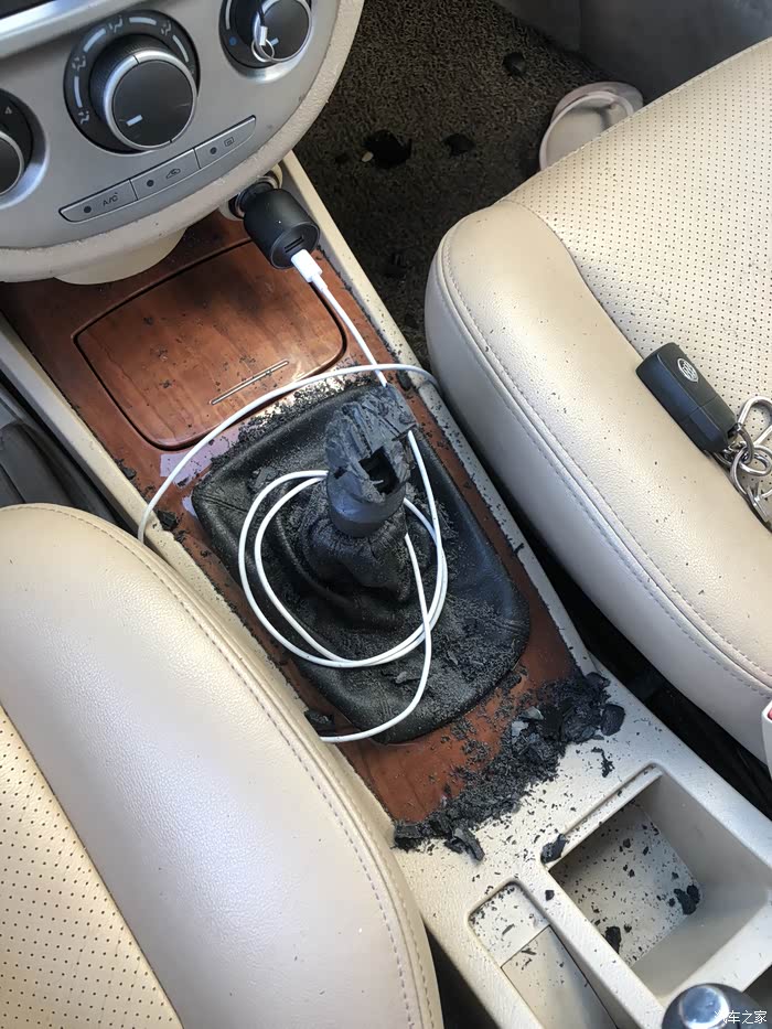

在月黑风高的某一天晚上,我悠哉的开着小凯越,只闻我一声“卧槽”,档把头前面的一块塑料烂掉了,由于车还在行驶中,后期忍着掌中的痛不悠哉的开回了家
就是档把头前面这一小块塑胶

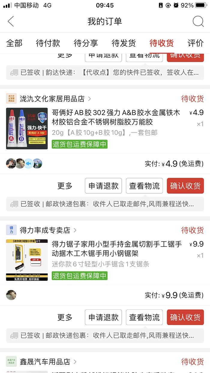

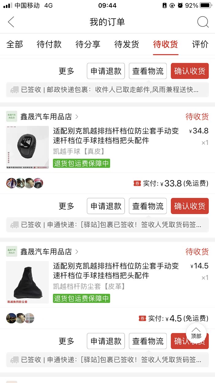

回到家逛起了拼多多,咦!看到一个真皮的档把头,不说别的,必须买回来爽一下,顺带把档把防尘罩一起买来换了,两个件花费共接近39块
接下来就是买辅料,工具呢就是一把小锯子,还有就是买哥俩好AB胶水,又花了我接近15块大洋!

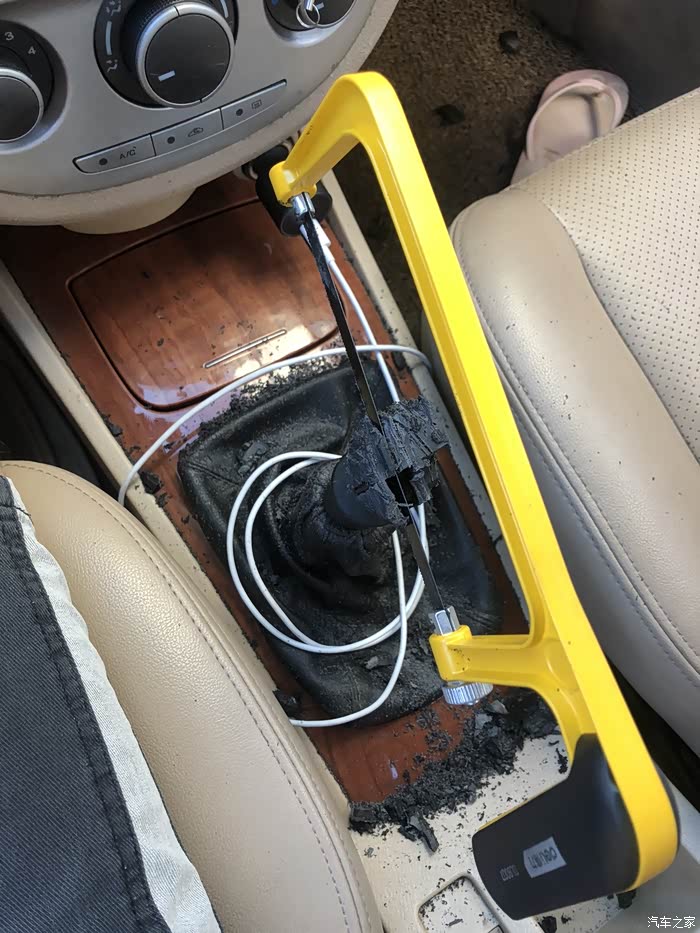

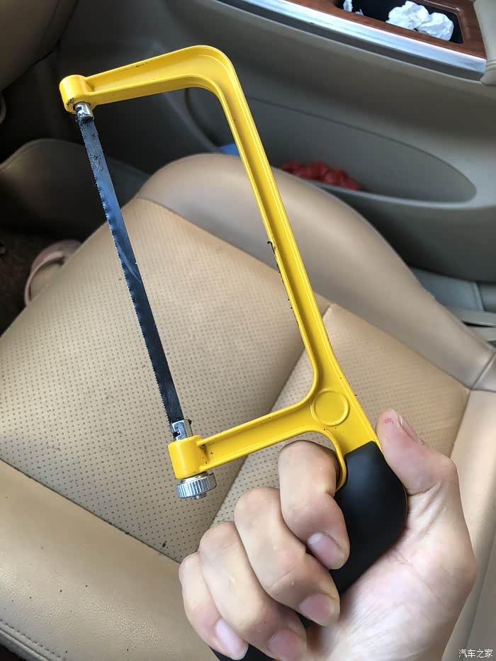

首先就是用锯子把旧的档把头四周的塑胶慢慢据掉
锯子我买的9寸的,不需要太大
锯哟据哟据哟……

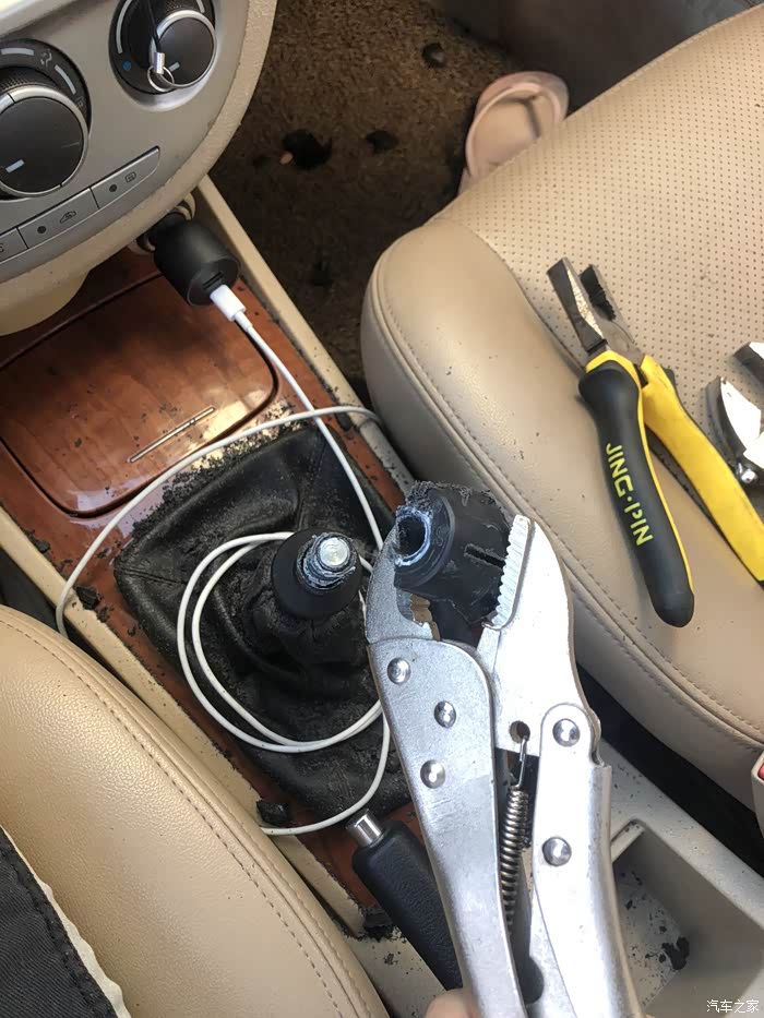

不据了,他妈的,累死了,搞得汗流浃背的,上大力钳!
夹住旧档把头,大力左右转动一下,就出来了,嗯……果然应了那句什么“欲其工事,欲其工具”就是要想做事快好工具要搞对,好像是这样

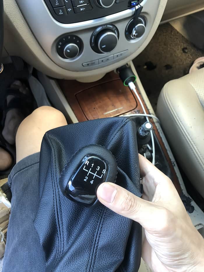

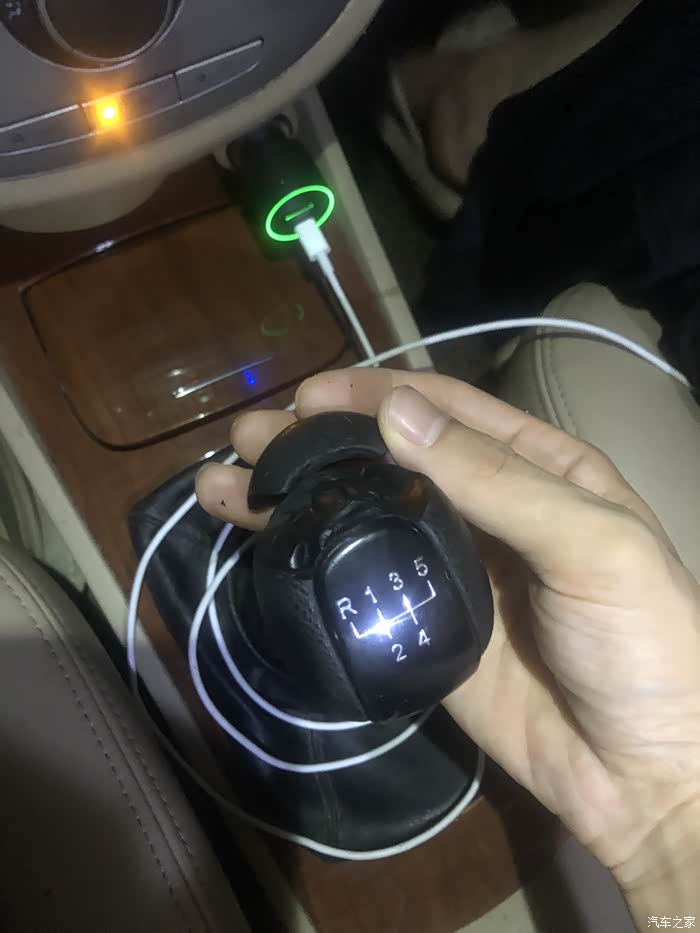

拆掉后就容易了,拿出新的档把头和档把防尘罩装上都得行了,注意就是档把头里面打上胶水,用书本压一下定位,放到第二天就粘得死牢死牢的了,就又能继续悠哉悠哉的开着小凯越走在乡间的小路上了……
嗯……装好了!

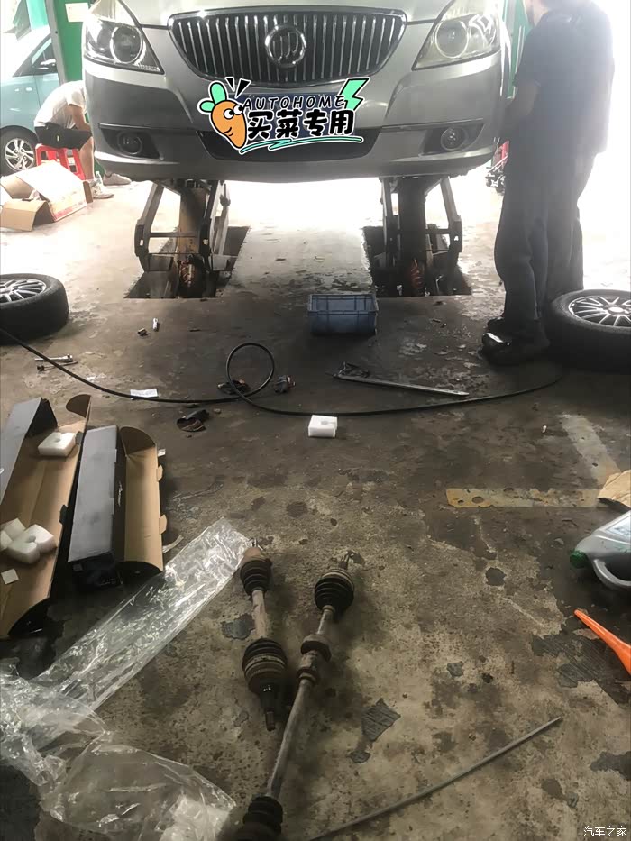

第二天就带着大老婆去深圳塘下涌愿者上钩店吃石锅鱼了,为什么特地写去深圳,因为前两天因为跑高速全车身抖得厉害换了两根轴,顺便检测一下
结果就是顺利吃到鱼了,车也OK
