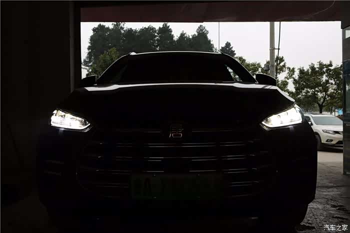

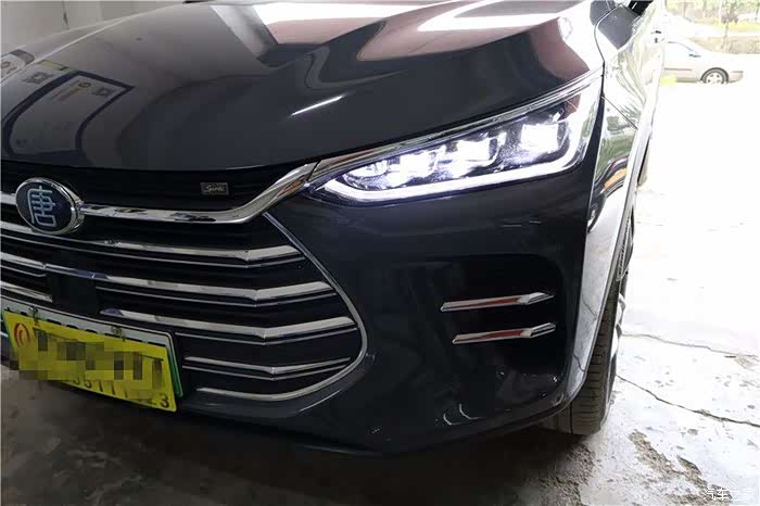

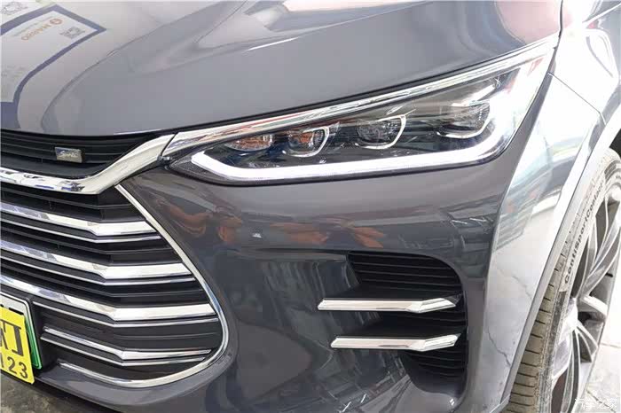

下图为改装前车灯外观,原车大灯的外观视觉效果不错的。

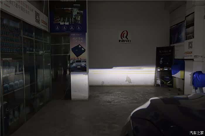

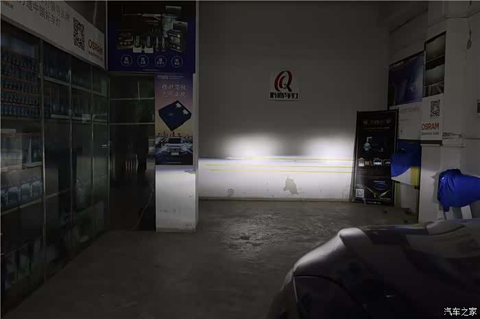

下图改装前近光灯效果

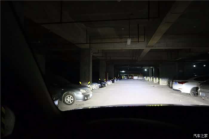

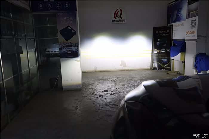

下图,改装前远光灯效果,看起来两坨很小的光束。
下图,改装前外观。

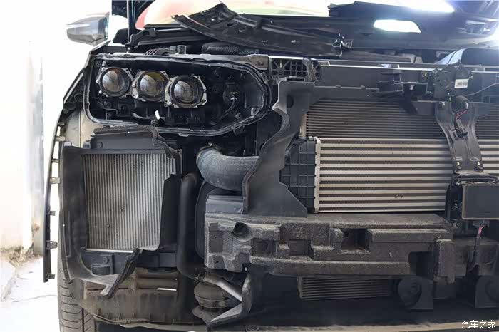

大灯拆卸

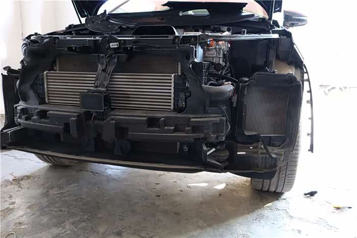

保险杠拆卸,唐二代的前杠很紧,装配工艺相比之前的要好很多。拆卸的时候注意不要挂到中间的ACC雷达

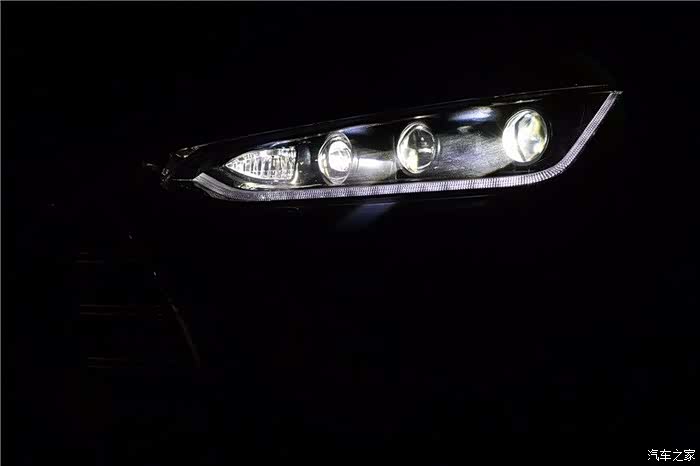

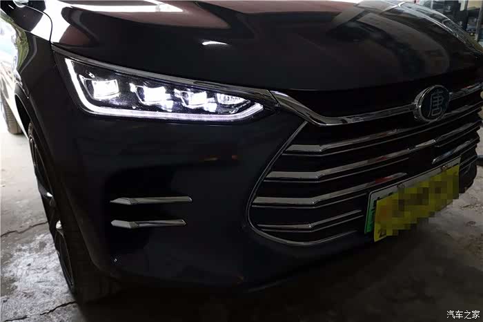

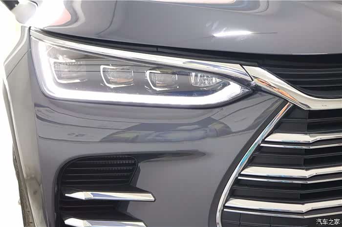

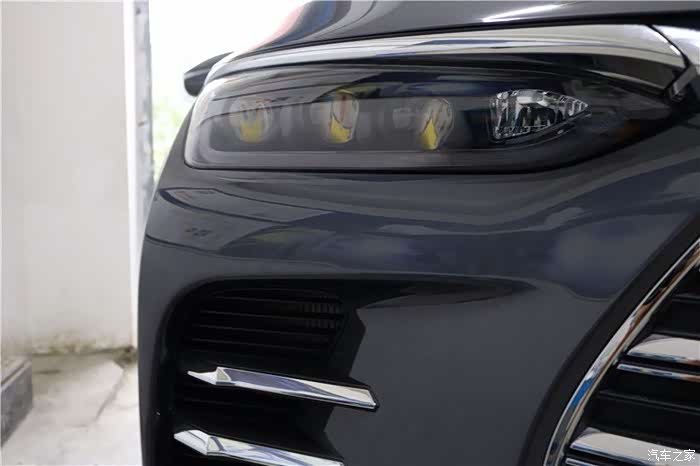

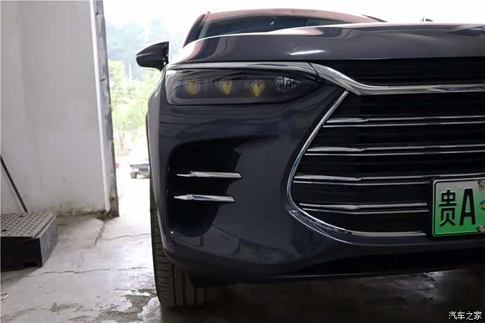

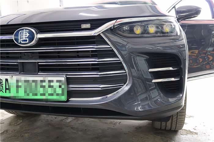

透镜安装后的外观

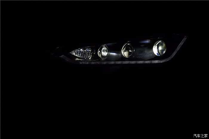

透镜安装后之后是这个样子的。三个LED双光透镜整齐排列。

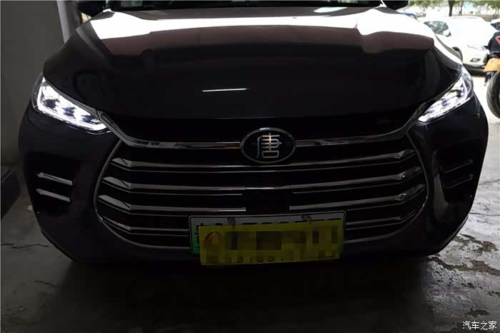

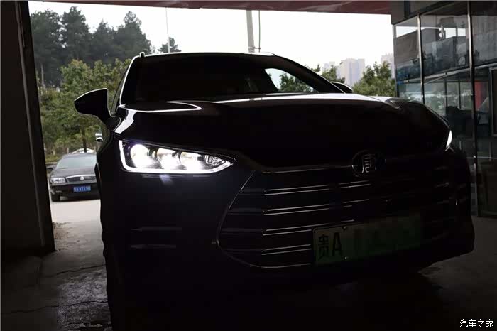

完成之后的外观
是什么感觉?
透镜特写

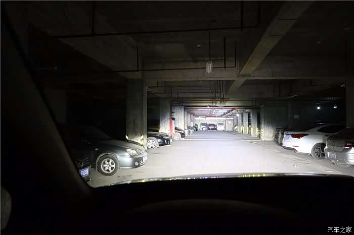

近光灯模式,六近光
远光灯模式,六远光

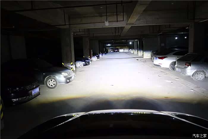

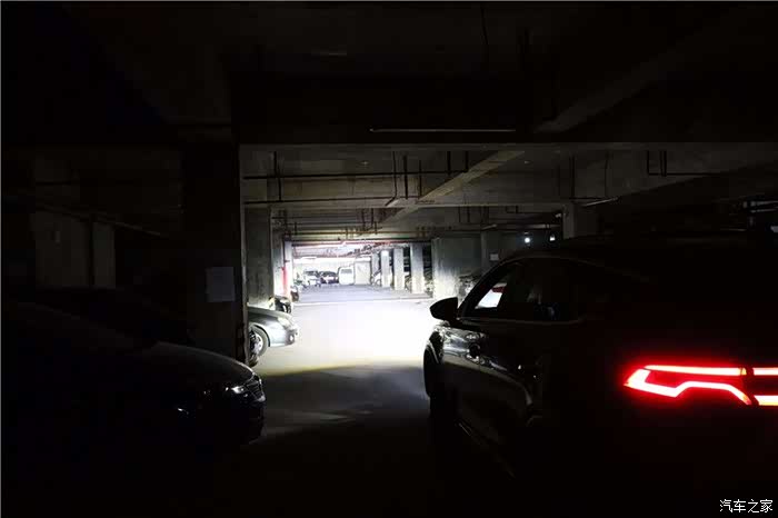

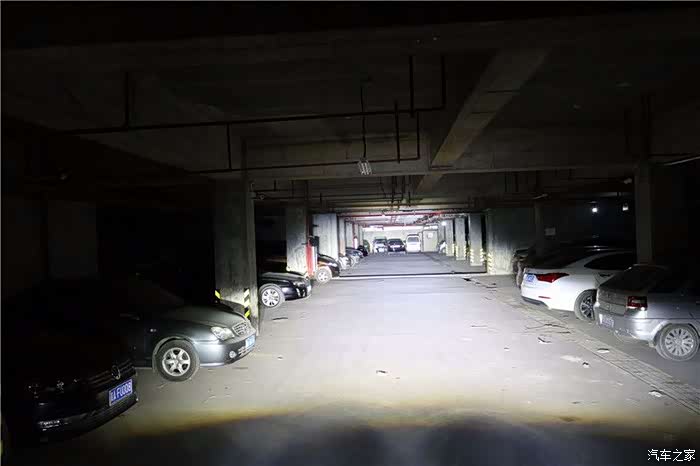

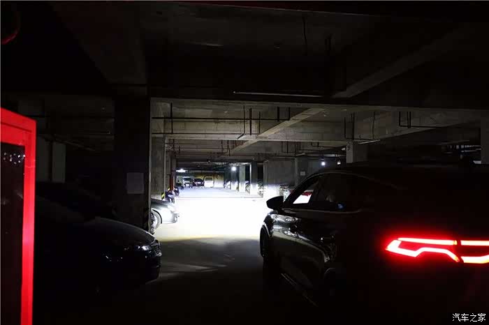

近光
远光
远光
近光

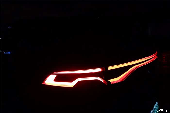

尾灯示宽灯
