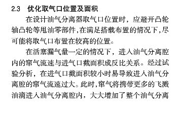

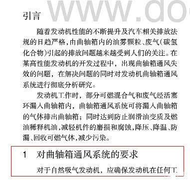

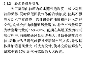

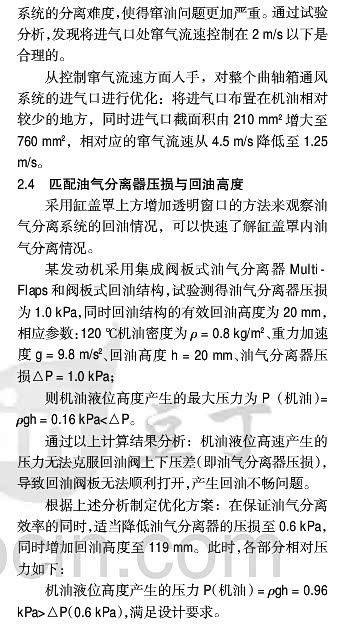

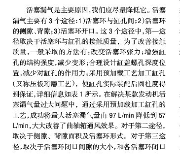

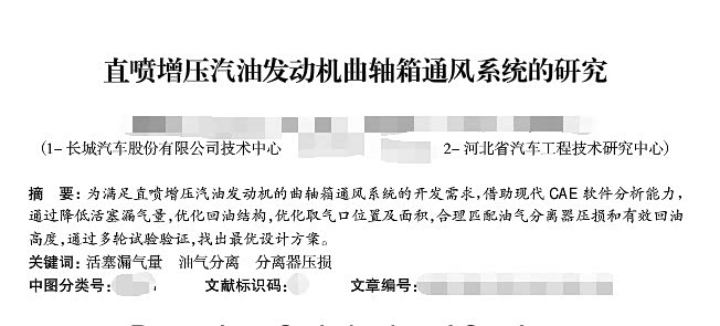

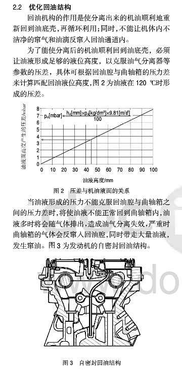

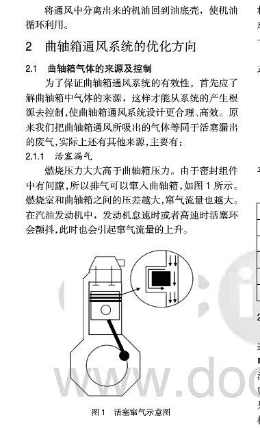

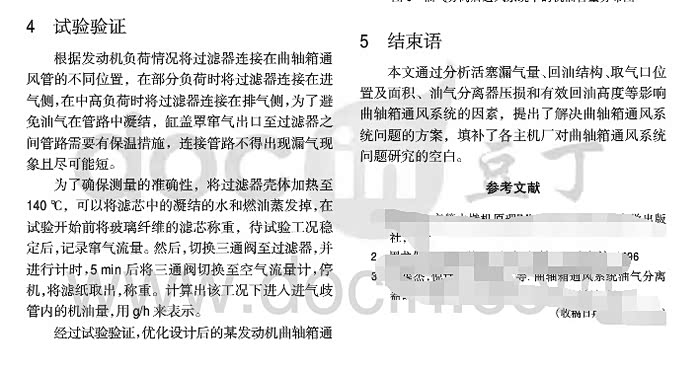

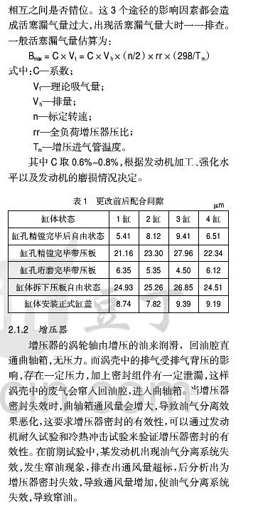

1、关于增压发动机曲轴箱压力问题。我在对万春雷做的原厂和众安油离的曲轴箱压力测试中,对正负压的变化产生了疑问,原厂高转工况是正压,于是设计了泄气阀泄气以减轻气缸或者曲轴箱压力(我自认为这个阀是这个作用);众安油离高转是负压(测试中只到3000转吧,更高转以至红区未测试)是负压,那这种工况状态的话,原厂泄气阀岂不是没用了?那到底哪种工部下哪种压力最好?原厂高转正压是不是设计目的?也许是万春雷没有讲的太仔细,也许是不愿讲的太仔细,我不知道。下面,通过网络找到的一点资料:
从上文中(我打红框的地方)看出,增压发动机最理想的状态就是0压力,部分发动机如果为了配合发动机效率设计等目的,在高转或低转下可以正压或负压,但不宜过大。所以,我认为原厂发动机怠速压力不稳、低转负压、高转正压确实有问题,众安油离发动机怠速压力稳定、低转压力稳定、高转负压应该有利于发动机。
以上见解,请各位车友共同讨论。
