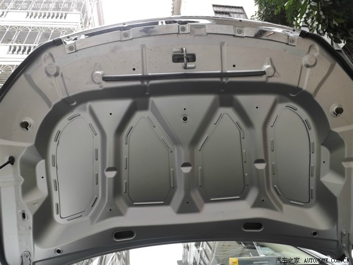

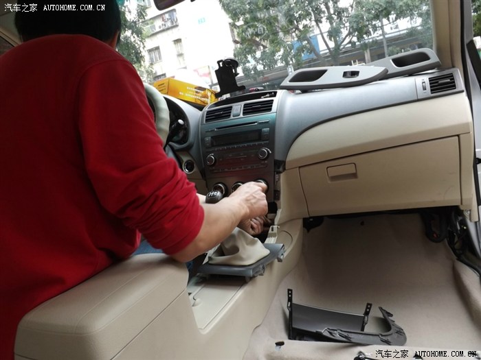

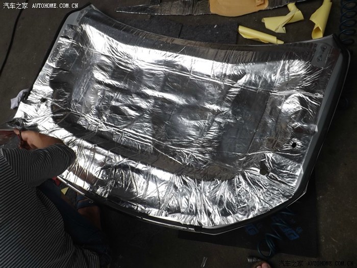

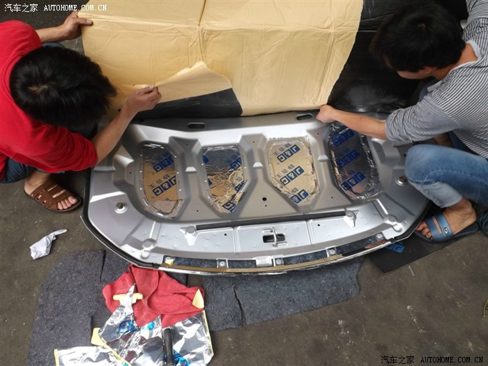

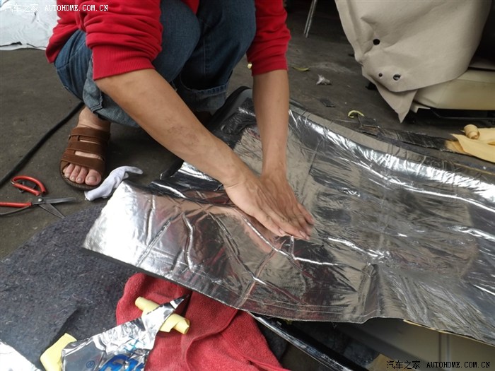

发动机盖隔音
这个需要拆下来才好搞
里面先贴止震胶
封好

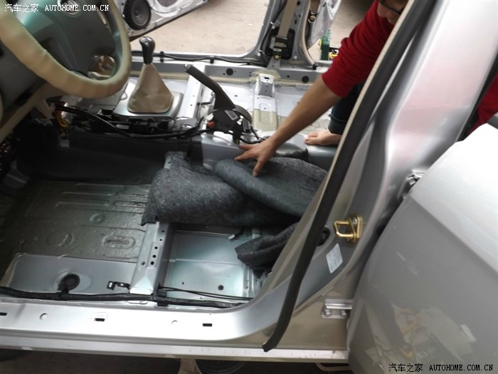

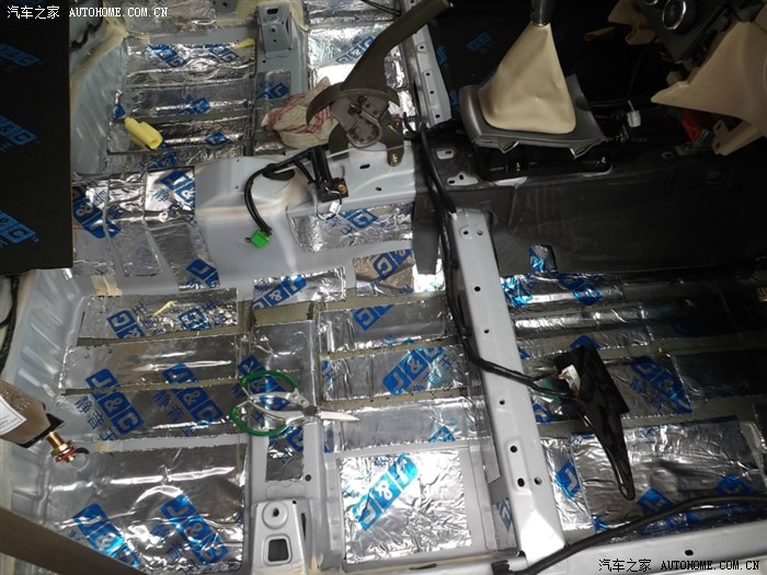

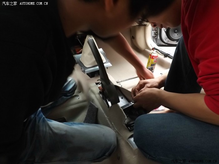

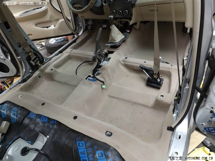

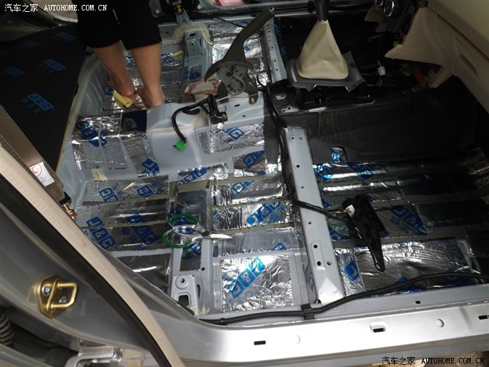

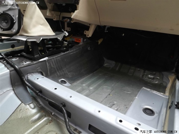

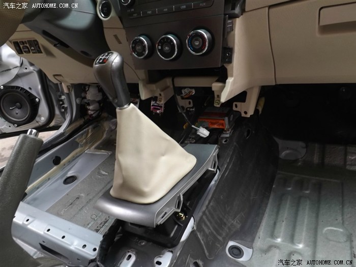

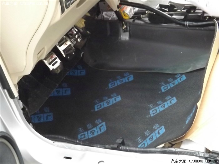

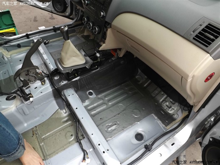

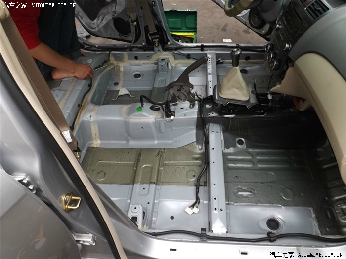

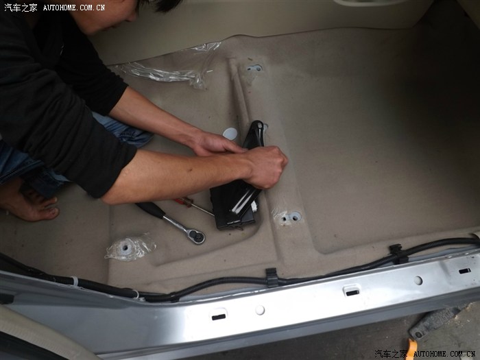

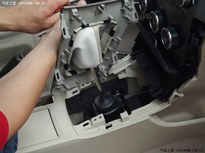

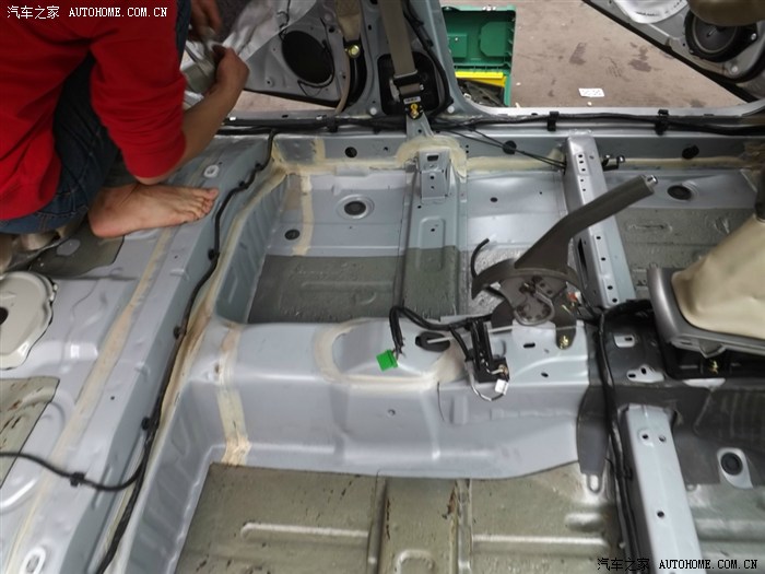

底盘

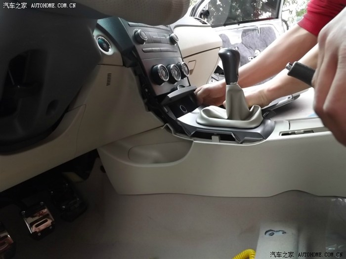

拆

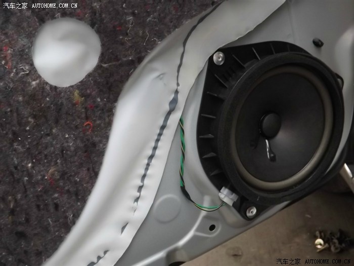

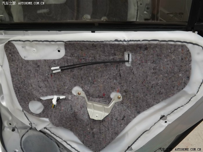

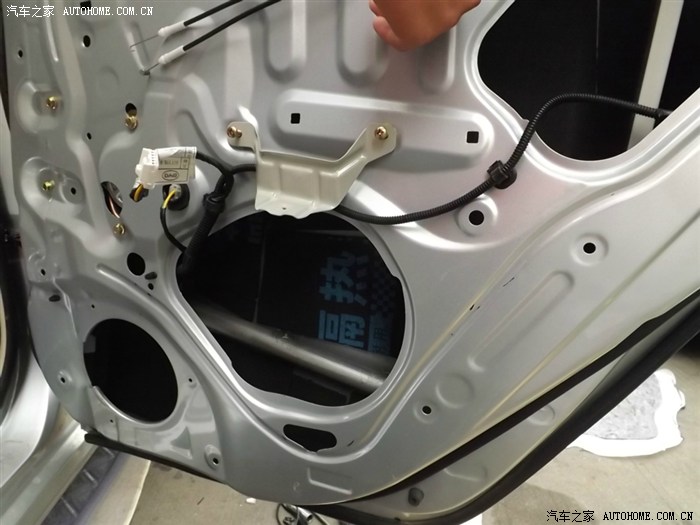

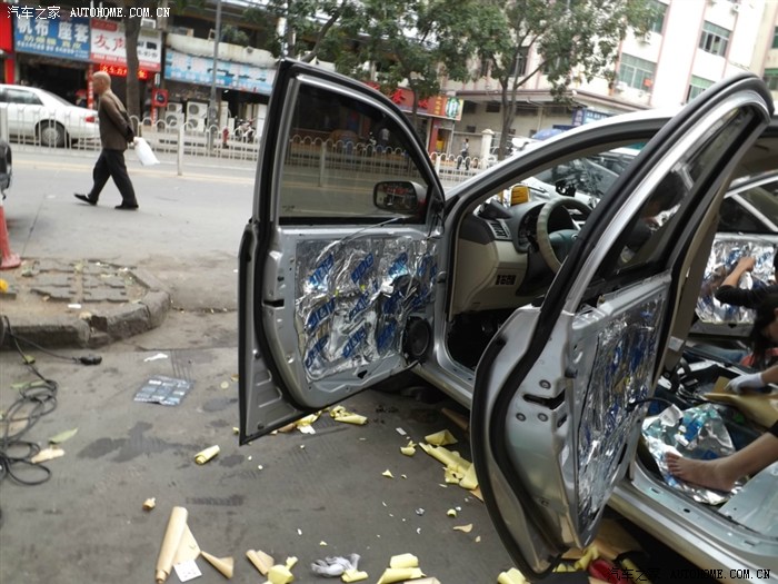

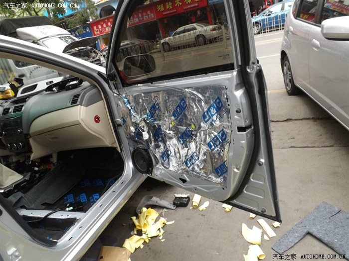

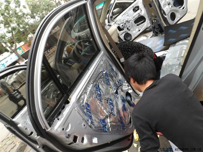

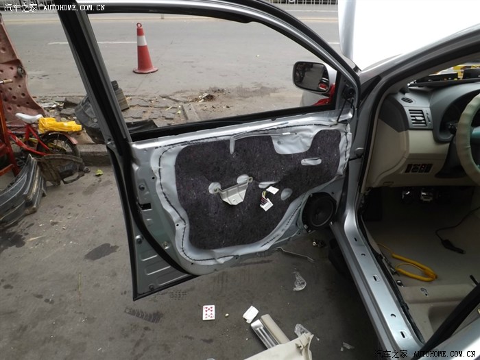

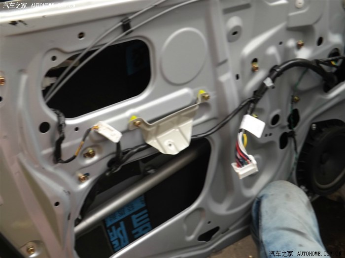

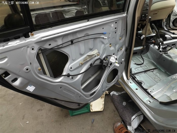

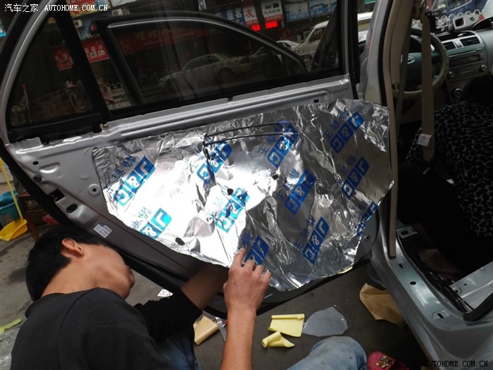

四门

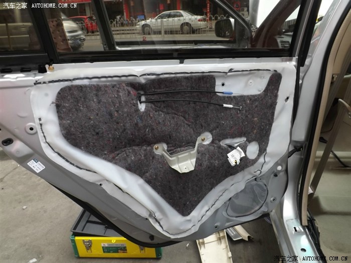

门有点隔音棉,别的就一张胶纸

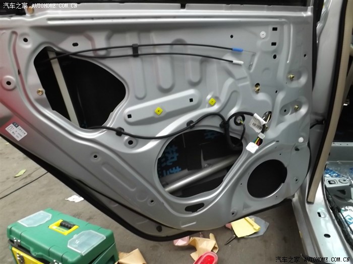

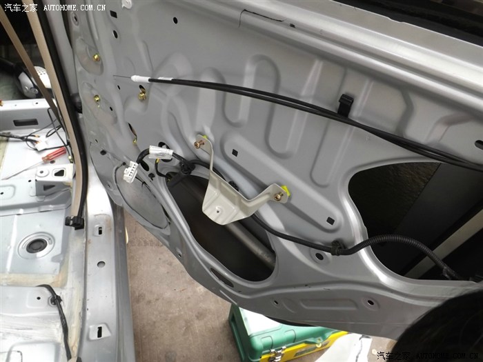

后面没有预留音响线

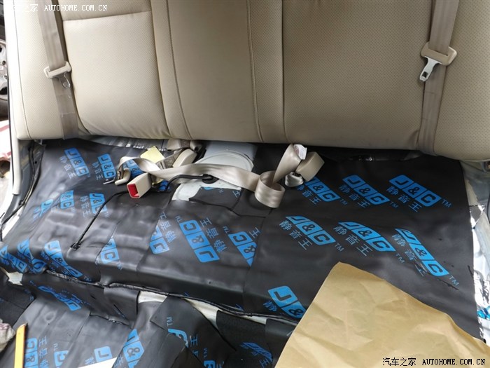

里面贴一层

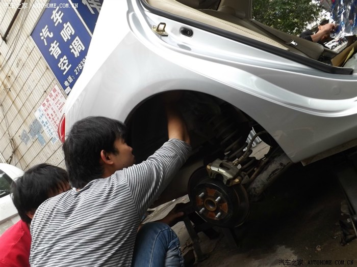

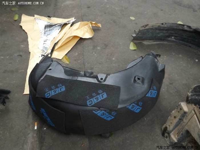

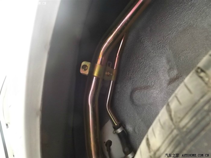

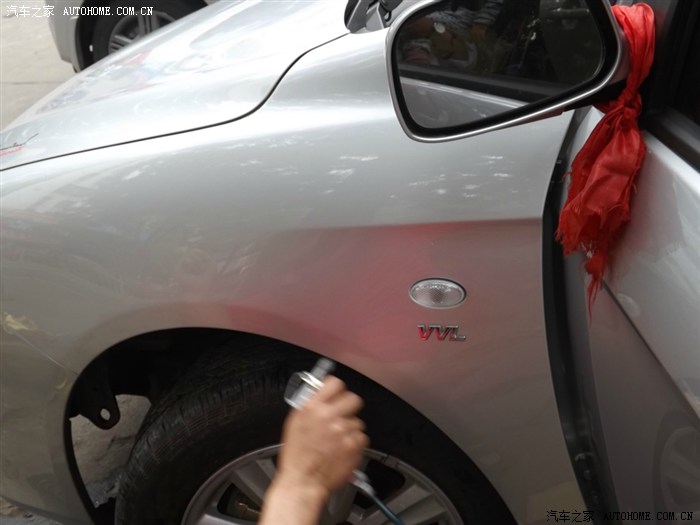

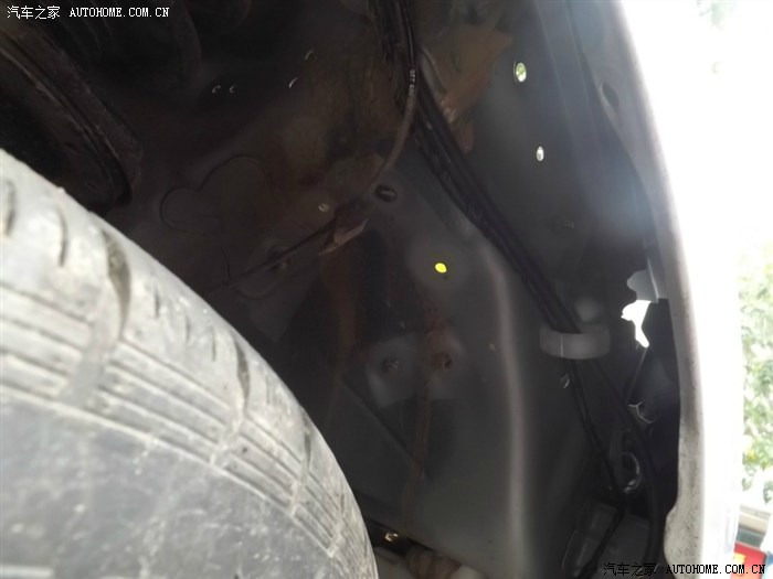

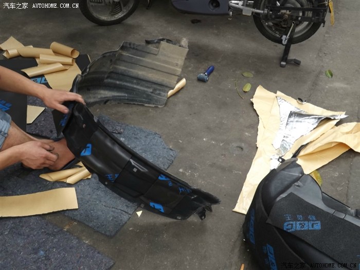

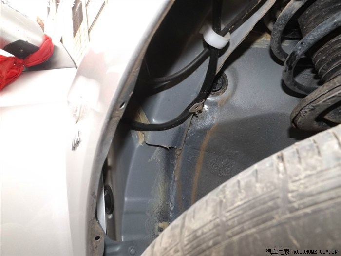

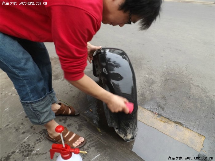

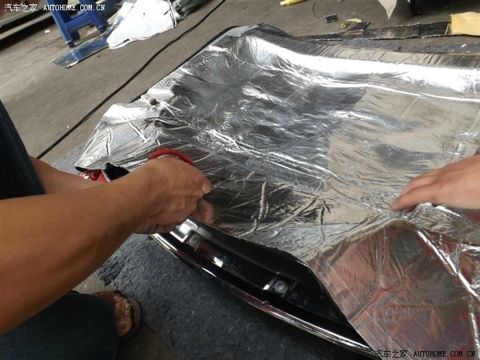

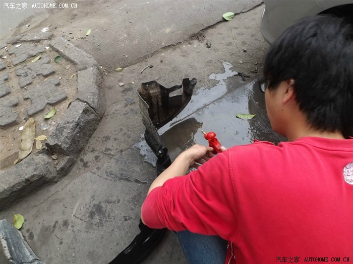

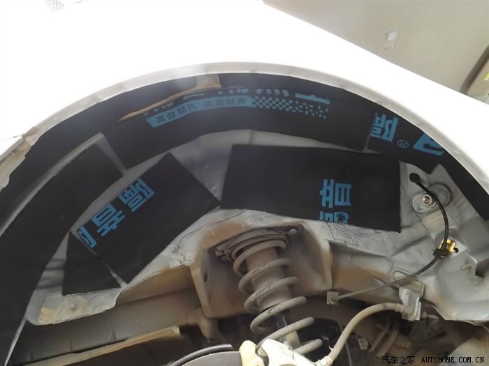

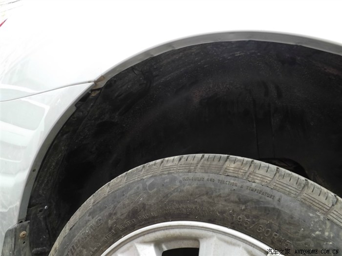

翼子板
需要拆轮胎
必须洗干净
