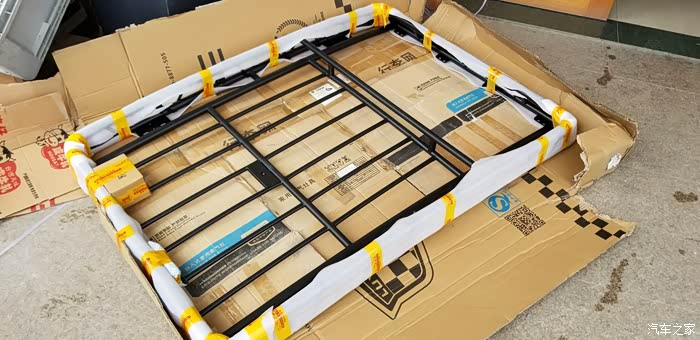

某宝年前下的单子,刚到货,指南者专用无横梁行李架

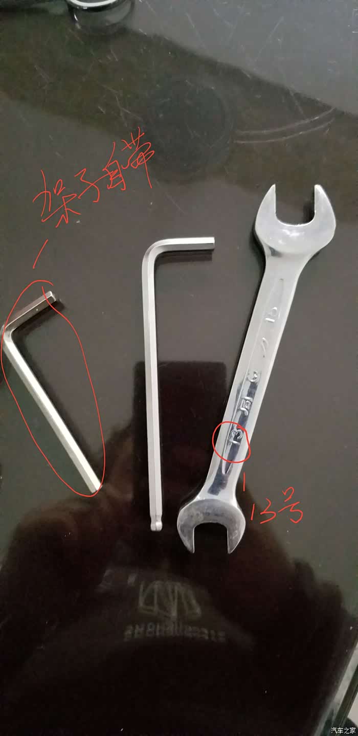

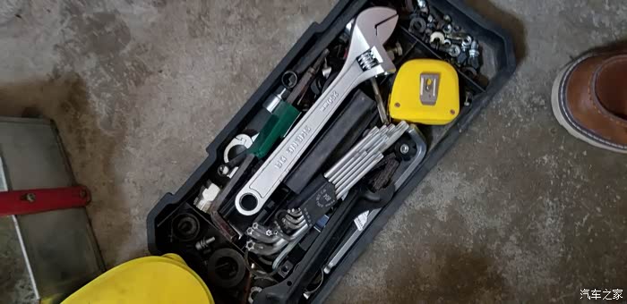

最左面的是自带的内六角,我嫌弃它不够长,用起来不舒服
所以自己还是找了一个,13号开口扳手是必须的,建议有13号飞扳或深的丁字套筒扳手最好。

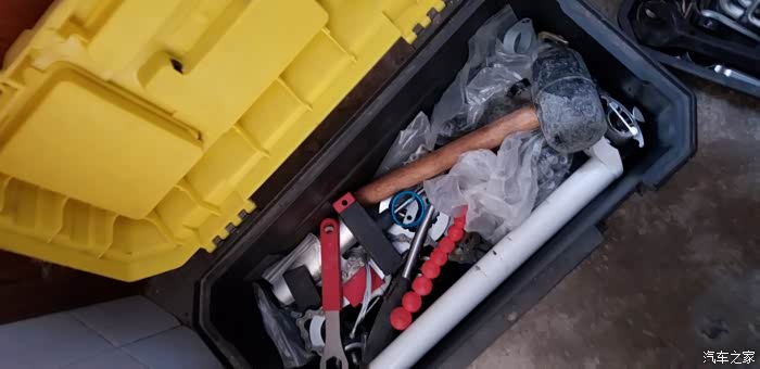

真庆幸以前玩自行车组车修车用的工具
13的开口扳手或套筒即可

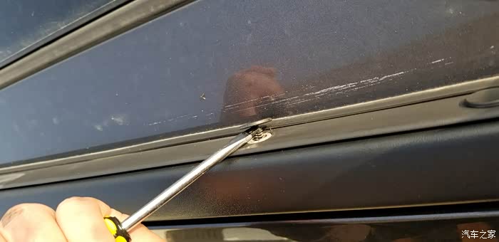

原车的防水防尘螺丝孔盖,用一字螺丝刀撬掉即可

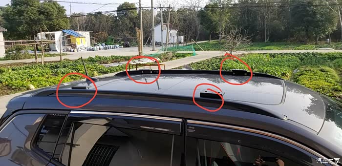

别介意手机编辑的,字有点丑,安装位每侧有三组工6个螺丝孔位,我们只用到最前面一组和最后面一组。

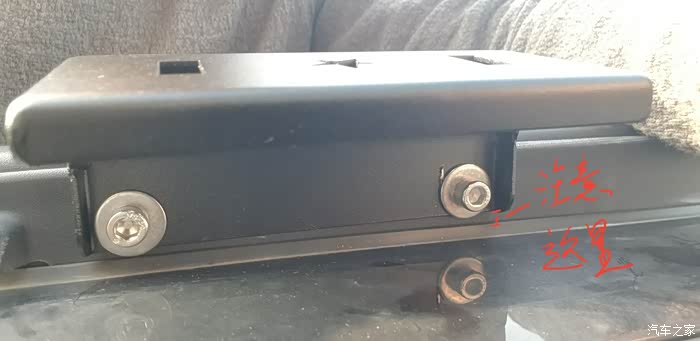

然后就是把配件里的螺丝和支架按图装上去
注意这里了,必须把支架抬到最高,把下面流出缝隙,不然会压着防水胶条和导水胶条,后期会有漏水和损坏的隐患。
四个支架都先安装完毕并螺丝固定紧
固定完支架后,把整体架子放上去,建议2人合作

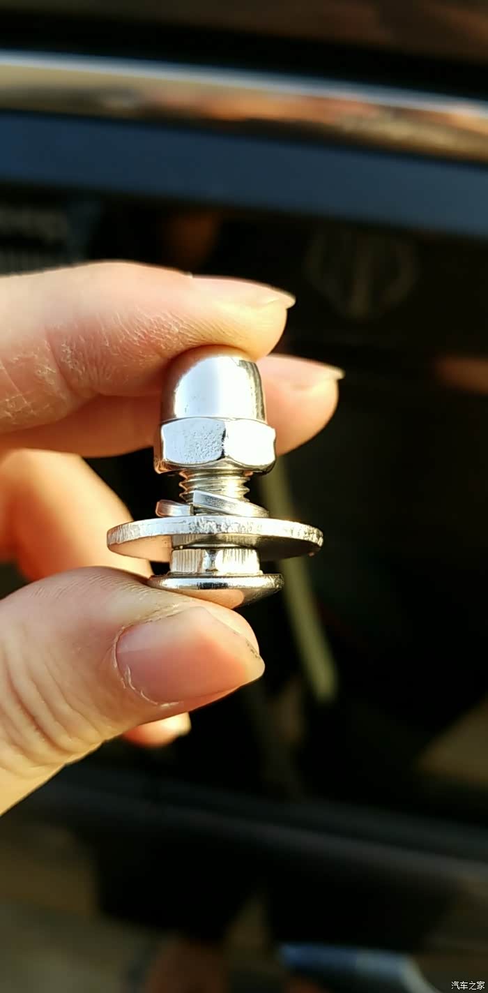

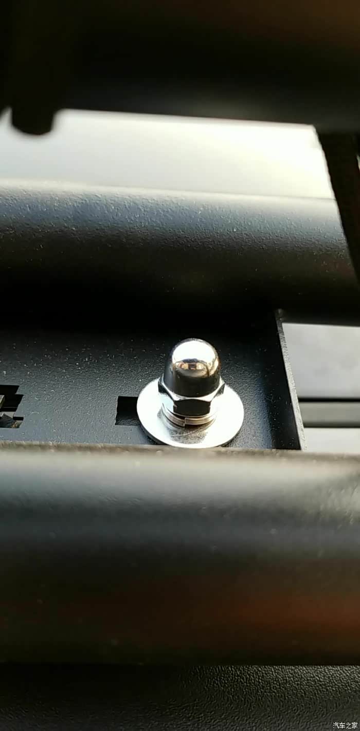

螺丝的顺序我是这样的,可能有人会问,有垫片了,为什么上面还有个弹簧垫圈,这个是增加螺丝的自锁自紧能力,毕竟我们有时候很颠,双保险可靠点。

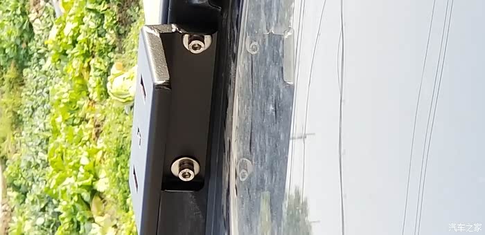

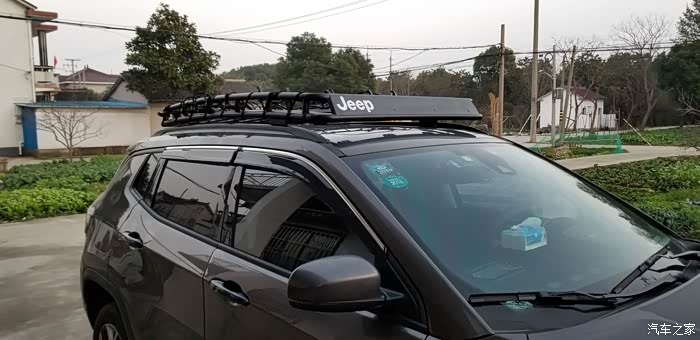

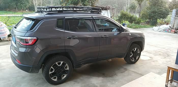

上架子后实际是这样的
然后每个螺丝锁紧就好了,但在最后锁紧前,看下天窗打开情况和架子的前后左右的位置,螺丝没紧的话可以微调一下。

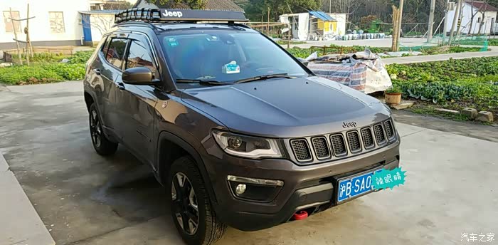

我不会告诉你这是店家送的网
认识嘉爷的都知道这副车牌的精髓

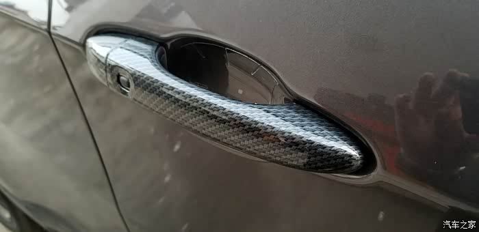

最后的彩蛋,最近载各种妹纸,门把手刮花(爱美的指甲)所以买了这个增加保护,最主要只要外面的就可以啦。感觉还是不错的
最后骚绿闪现一下
