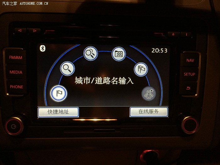

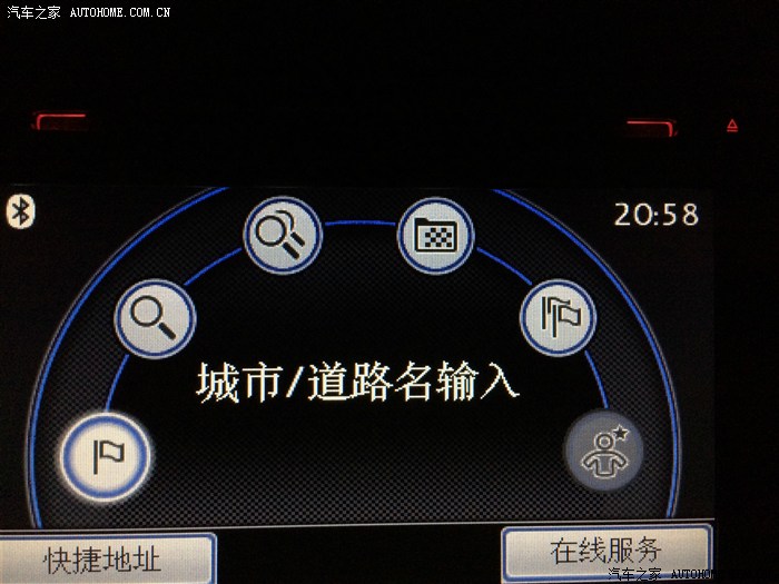

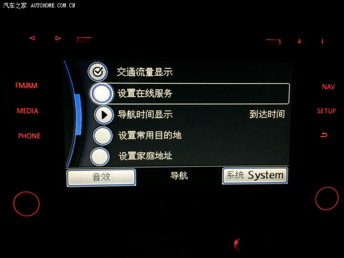

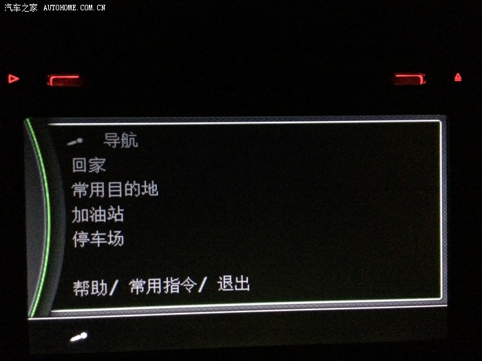

途安13款璀璨版RNS315导航升级0128固件新功能

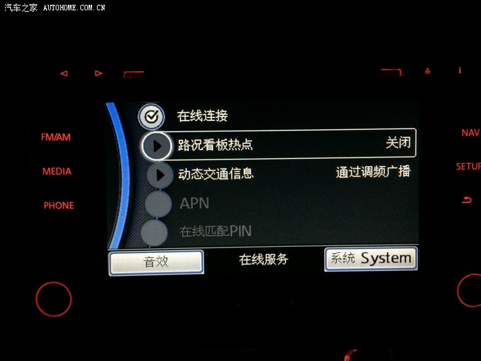

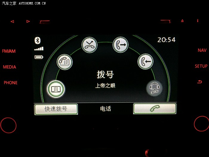

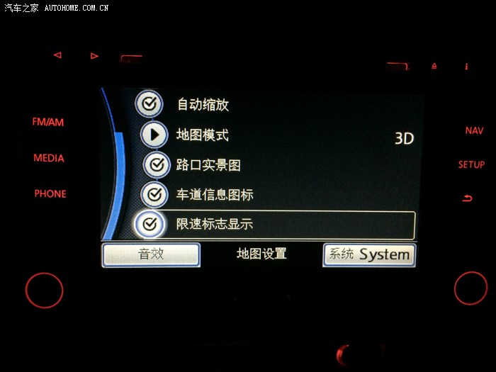

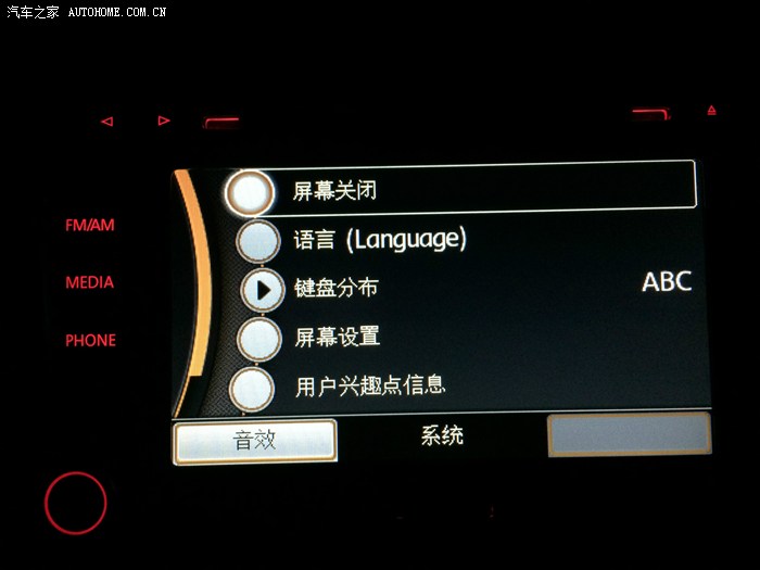

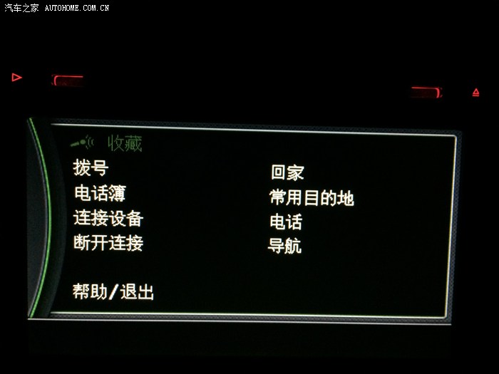

看图··

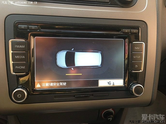

主要是360ops,还有一个在线服务,怎么玩还没搞清楚,求教
 RNS315更新固件至0128后若想实现360度OPS,仍需满足以下几个条件

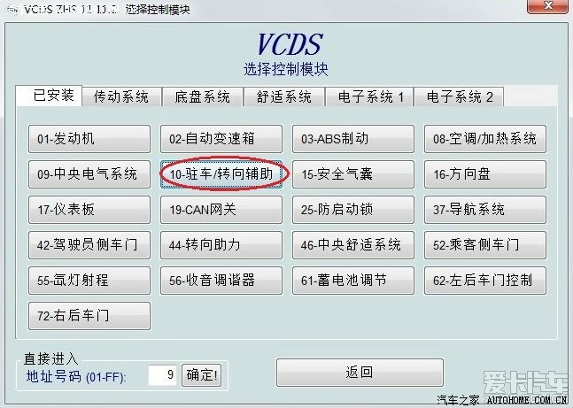

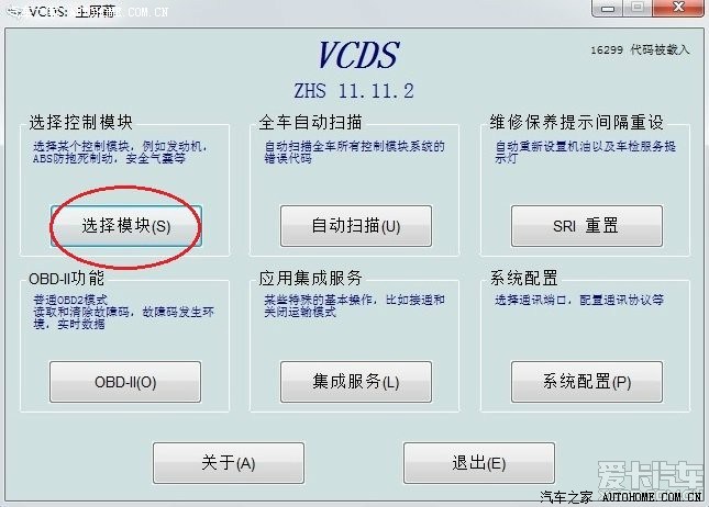

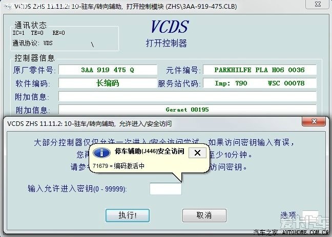

打开5053,点选“选择模块”
出现下面视窗后选择“10-驻车/转向辅助”

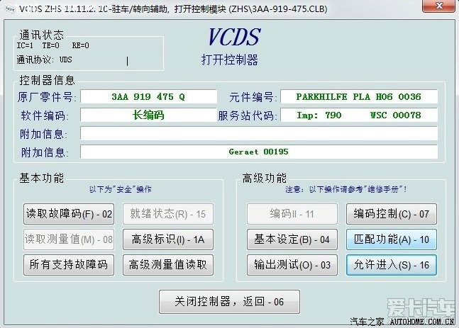

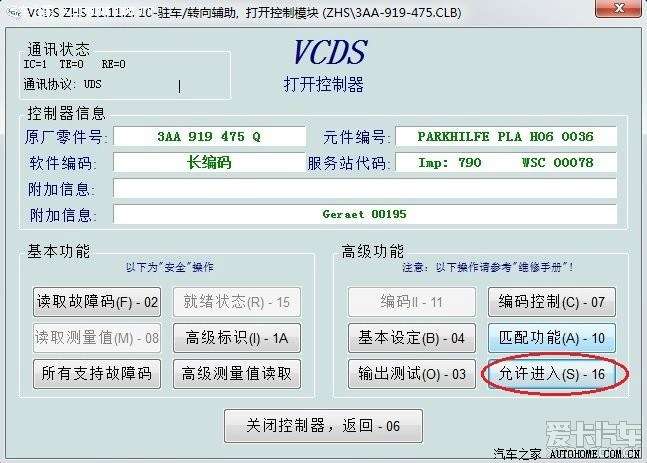

出现下图后点击允许进入
出现下图后根据提示输入:71679并执行

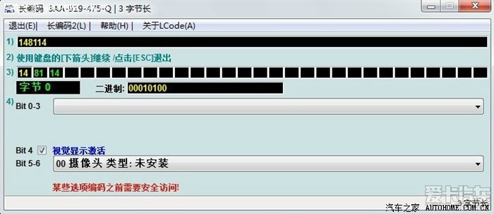

在下图上点击编码控制
出现下图后点击长编码帮助

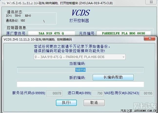

在下图中点选视觉显示激活,即,将原来编码改为148114,其他功能请勿改变
改好后按ESC键,然后点击执行,忽略错误提示,关闭控制器返回,退出系统

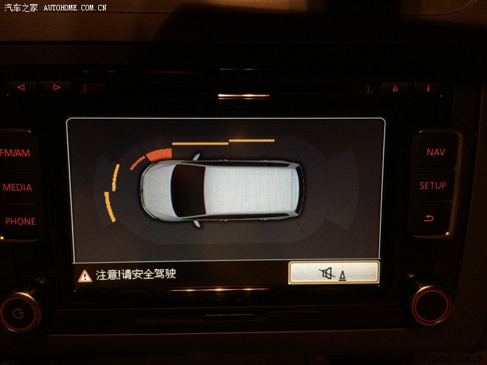

OK,拔钥匙重启车辆,试一下,看是不是出来了OPS的360图像
