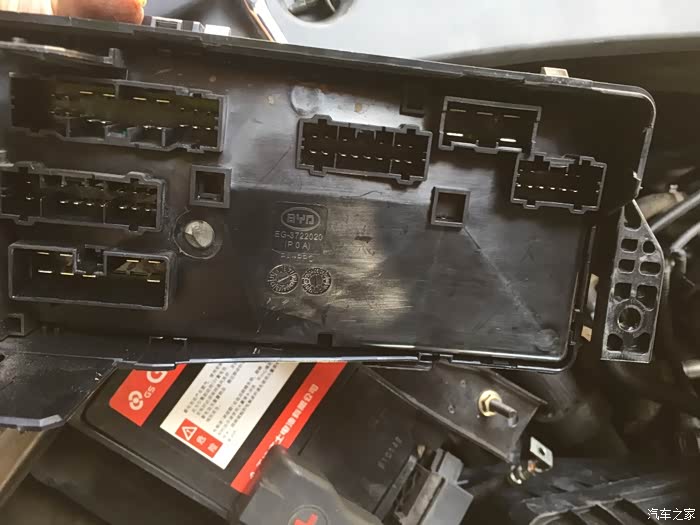

哥们的G6保险盒故障导致检测不到钥匙的情况由来已久,以前我维修过一次,当时只是把插头接触不良的问题解决了,两年以后重新出现这个故障,所以重新把保险盒拆卸下来彻底检查,结果发现了两个虚焊的焊接点,重新用洛铁焊接以后故障排除,维修过程现发到论坛,希望有同样故障的车友可以参考一下。
就是这两个保险丝经常接触不良导致检测不到钥匙。
插头可以随便拔出不用做记号,因为每一个插头都不一样,不可能插错。
需要拔掉全部保险。
为了安装方便,拔下来的保险按照原位摆好,免得安装的时候重新对应耽搁时间。

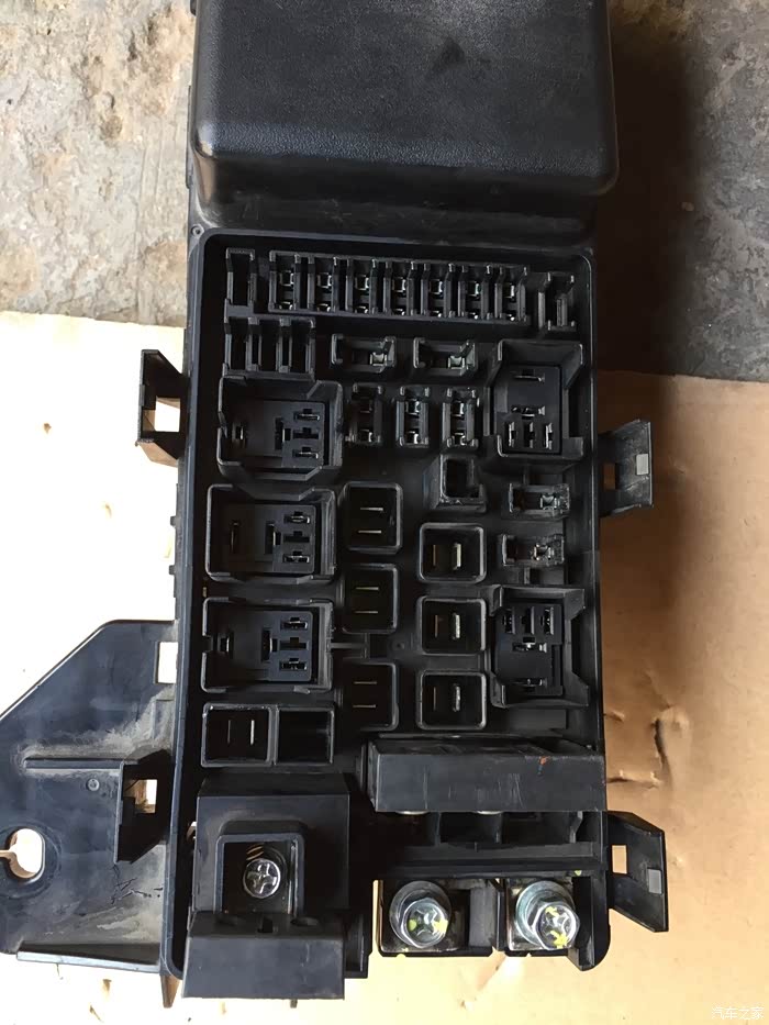

这就是两个虚焊的接触点。
用洛铁重新焊接,这里说一下必须用一百瓦以上的洛铁才能够焊接。
欧姆龙的继电器,虽然是中国制造但是还是不错,细节可以看出比亚迪还是没有“偷工减料”。
