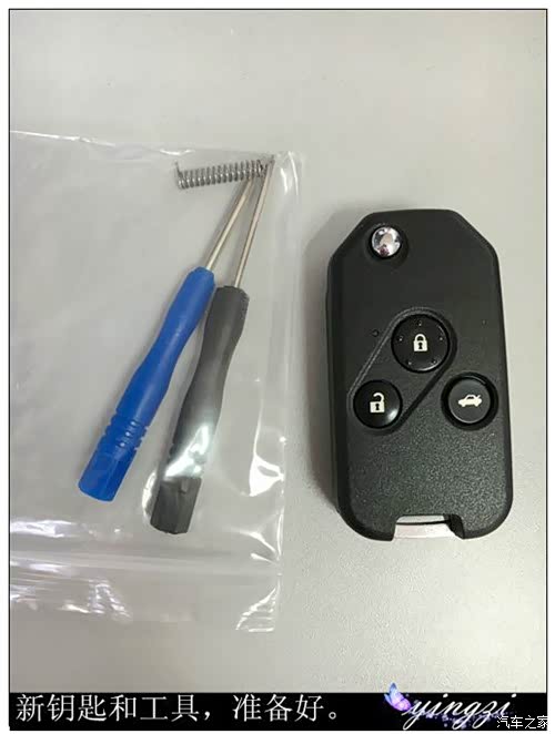

       车钥匙拍照,发给某宝店家,远程开齿,寄回自己把原钥匙芯片移到折叠钥匙壳内。就搞定啦!也许有人会问:钥匙拍照给别人不就有风险了吗?我觉得不会,没芯片只有钥匙也玩不转的不是吗!远程开齿(费用20元),折叠钥匙(费用35元),2颗电池(费用15元),合计70元。

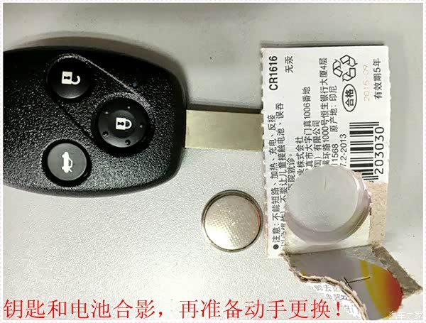

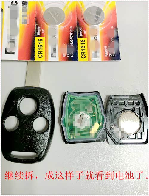

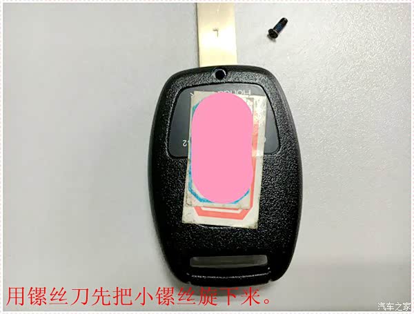

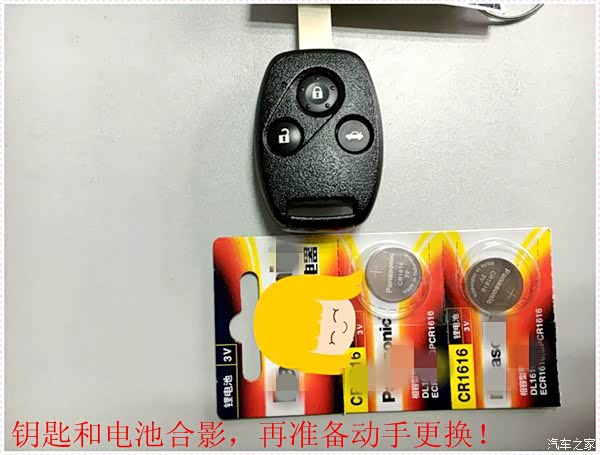

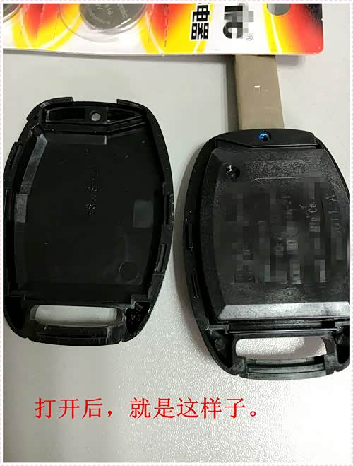

       边更换边用手机拍照,一个人真是会有种手不够用的赶脚!所以照片质量自然差很多,能看懂就好了哦!收到货后迫不及待开始动手,工作时间在自己办公桌上。得悄悄地进行着。。

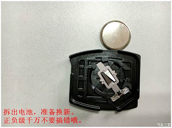

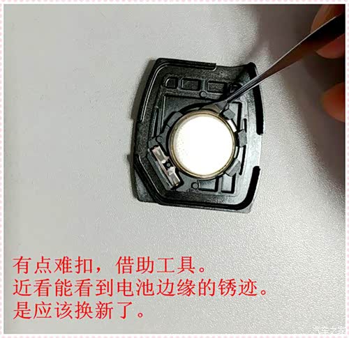

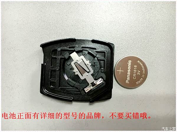

      先把其中一把钥匙更换电池,备用钥匙放着2年多没电了,先换它。
        电池盒子打了码,免得被当成广告!发个帖子真是不容易滴。
       电池换好后,按反步骤装回。旋紧镙丝!时间匆忙,换好后没拍照,接着换另一把电池+改折叠。

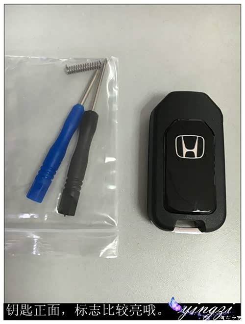

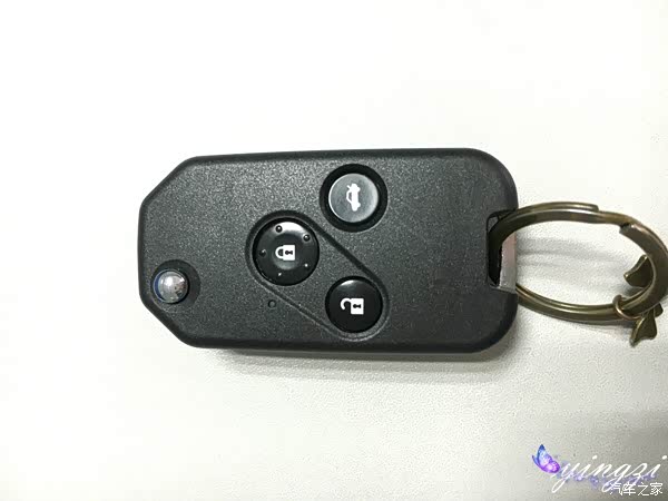

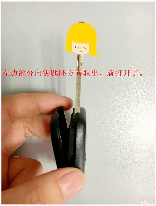

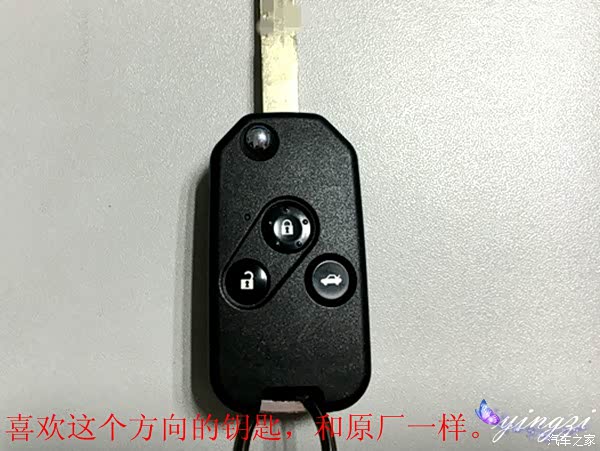

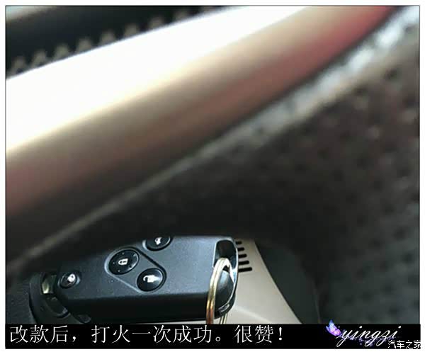

       第二把更换电池后,芯片装到折叠钥匙壳内就行了。改折叠的难点在于弹簧一定要旋紧,不然钥匙胚无法正常弹出和收回。所以店家在工具内多配一根弹簧,防止安装时丢失它。还好,英子动手,一次成功,备用弹簧和工具一起收好保存就行啦。改装过程得用双手,而且中途不能停下来拍照,所以移芯片过程无照片,大家靠想象吧。相信你们都可以!
      能拍照的我都尽量拍了哦。

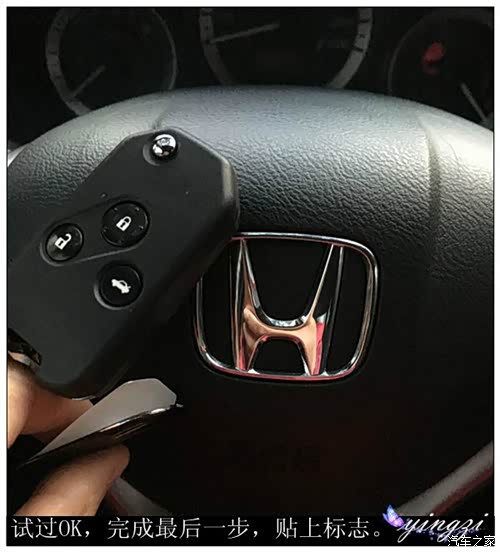

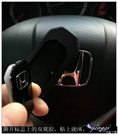

      标志得在试过钥匙能正常使用后再贴。至于原因,你猜!

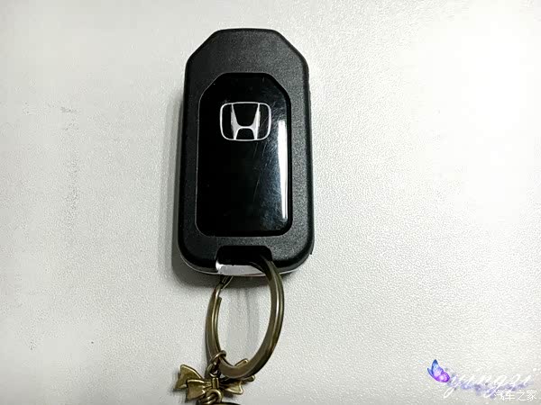

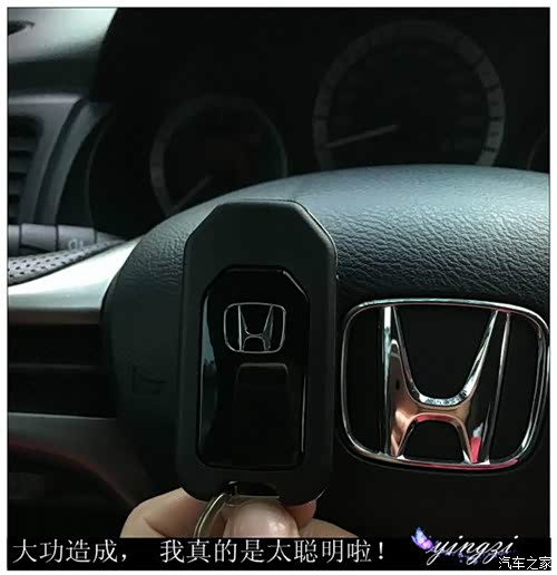

       以下是用过三个月后拍的照片,除了标志有点划痕,别的一切没问题。
     完美收工,感谢欣赏!
