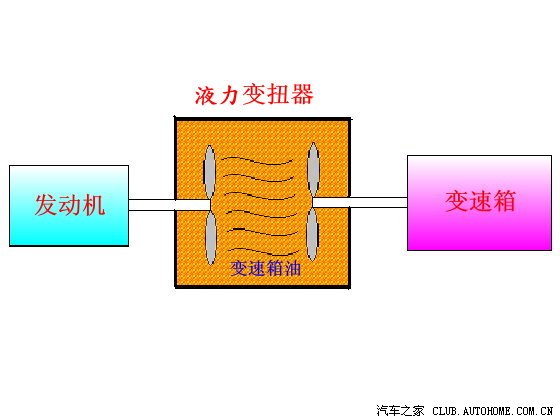

MT车如果挂在檔上踩住剎车停车,会造成车辆熄火.但如果踩下离合器,就不会熄火,那是因为有个离合器可以断开发动机和变速箱的连结, 使发动机持运转.
但达达的AT变速箱则是用液力变扭器的设计.液力变扭器在变速箱端有个涡轮带动变速箱油,再由变速箱油带动变速箱. 如此, 就可以达到停车时发动机不熄火的目的. 但也因为这个设计, 使得发动机的动力传到发动机时有了10%以上的损失, 这就是AT车较耗油的原因. 另外这种传动方式因为中间的转换, 所以给油了后要0.5~1秒才会有动力输出.
