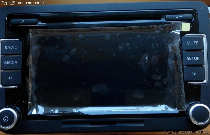

RCD510机头,有些尘土成色还行,不带倒车影像接口(RGB接口的摄像头太贵500左右)。邮费40元,顺风,奢侈啊

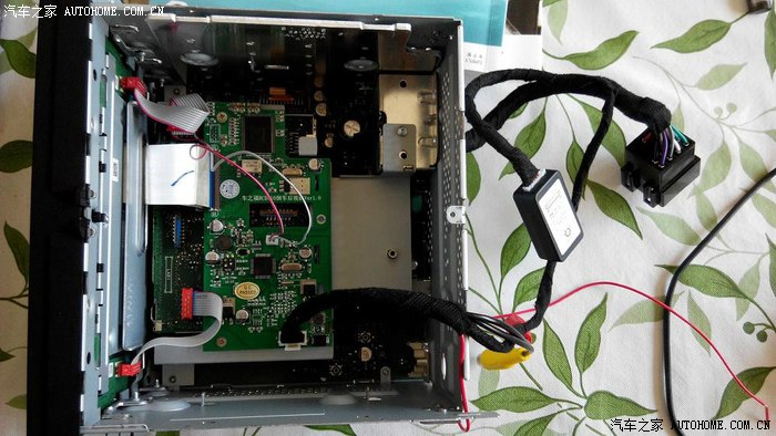

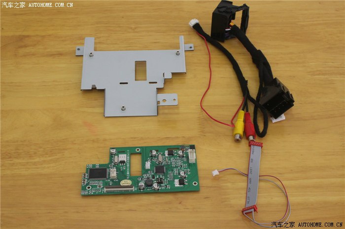

倒车后视模块,包含转换线(单买25~30),can模拟器,装之前没拍,借用一张

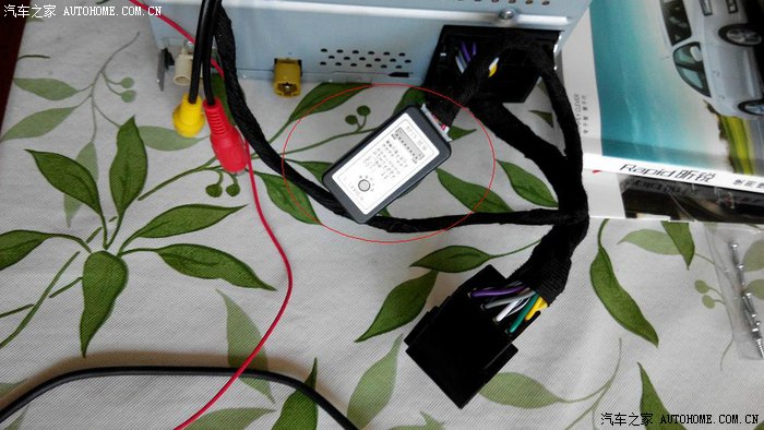

这个是模拟器,上图没有,有的车需要,有的不需要。有了这个就不用接can网关了。按键灯能点亮,不会半小时关机。

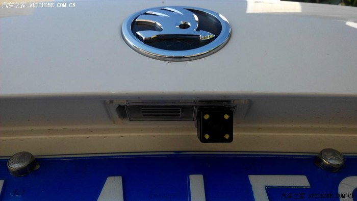

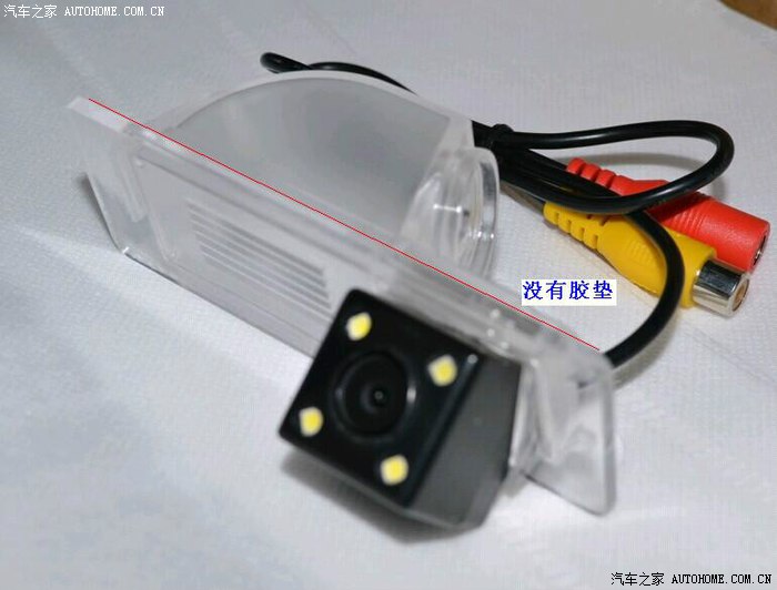

牌照灯摄像头,和桑塔纳/捷达的一样,需要自己弄个橡胶垫,我用的是单面胶,要不按上会晃荡的
还需要一米多电线,摄像头的电源线不够长。最好准备一卷线束专用的绒布、胶布。

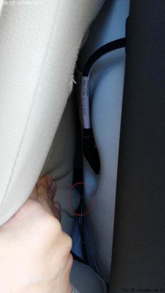

走线,沿中控向左走方向盘底下,到最左面,塞到包裹下门槛的塑料里面,一直到后排座椅

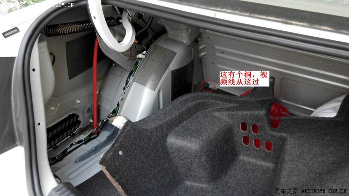

从这个孔穿到后备箱里

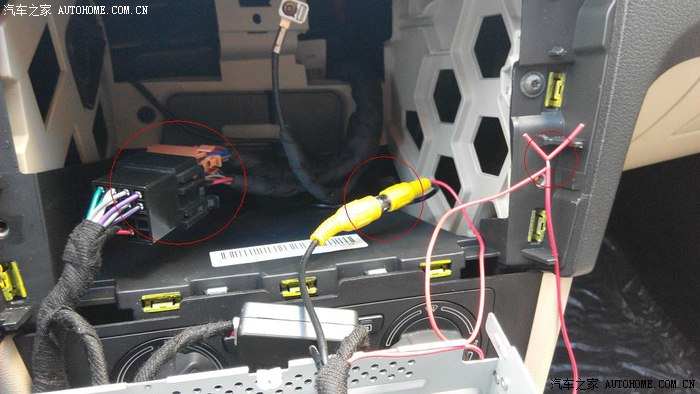

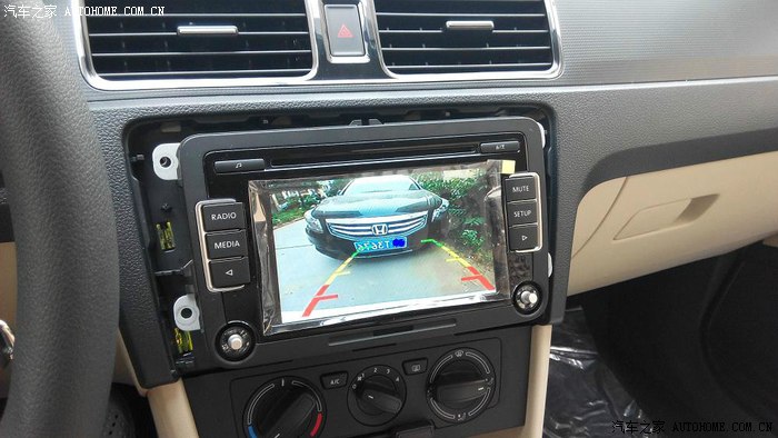

机头接线,电源/信号线,视频线,倒车电源线:

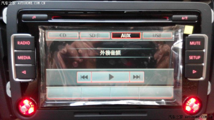

按键灯亮了
倒车影像图

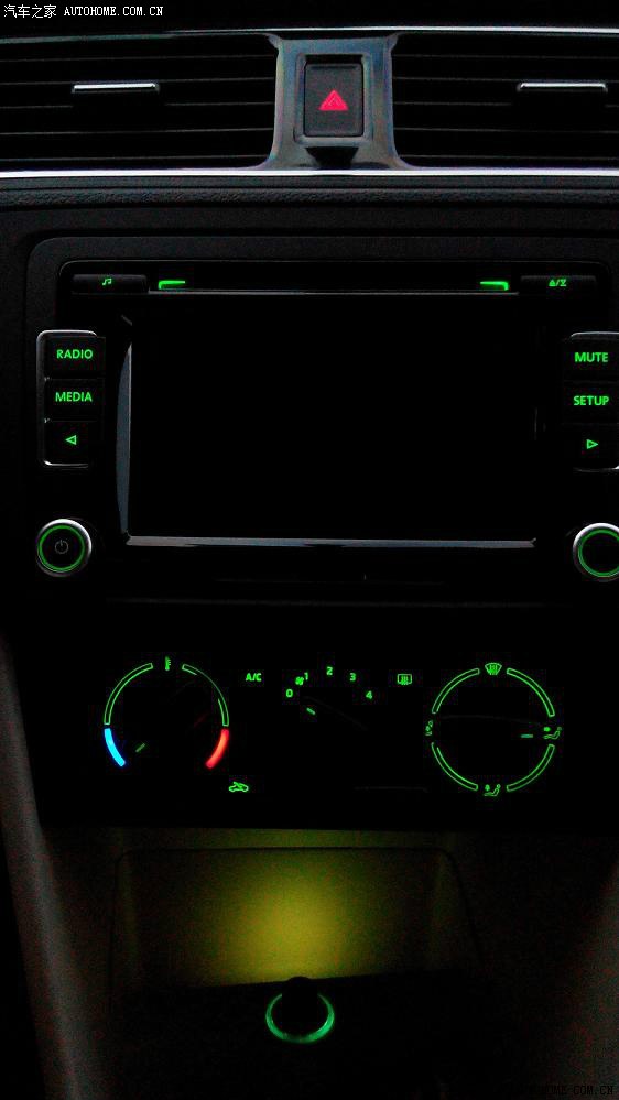

按键灯的颜色还没改完,螺丝还没上。
顺便认个证
最近事情比较多,没有时间更新。现上传一下改绿灯后的照片
照片上色差不明显,实际看起来色差比照片大。昕锐的绿灯颜色介于翠绿和黄绿之间。一般的翠绿led太绿,黄绿又太黄。我买led时没弄清颜色,其他人的帖子也没说有能说明白斯柯达的绿到底是什么绿。对品质要求高的坛友还是买那些宣传原厂的吧。
