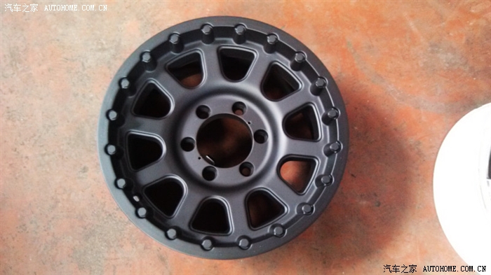

H5欧风更换负值轮毂

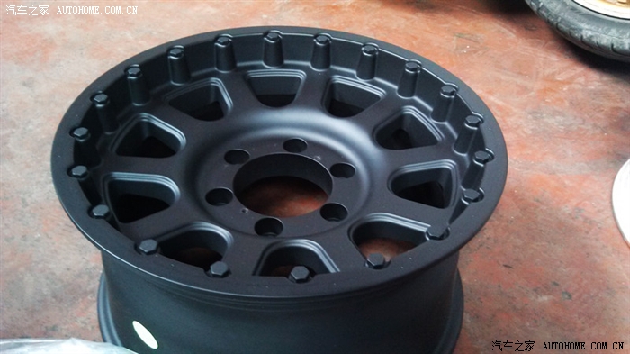

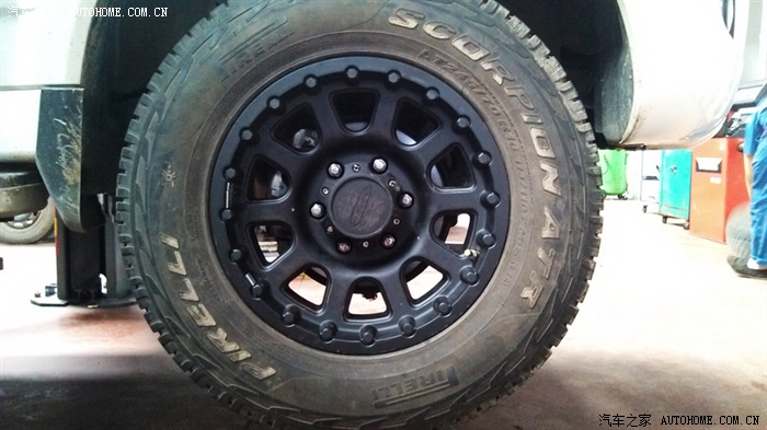

之前车子做了2寸升高,为了稳定性,咬牙更换了负值轮毂,见作业:
http://club.autohome.com.cn/bbs/thread-c-2027-16884424-1.html

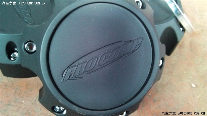

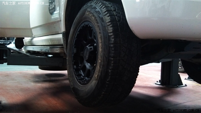

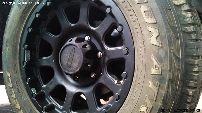

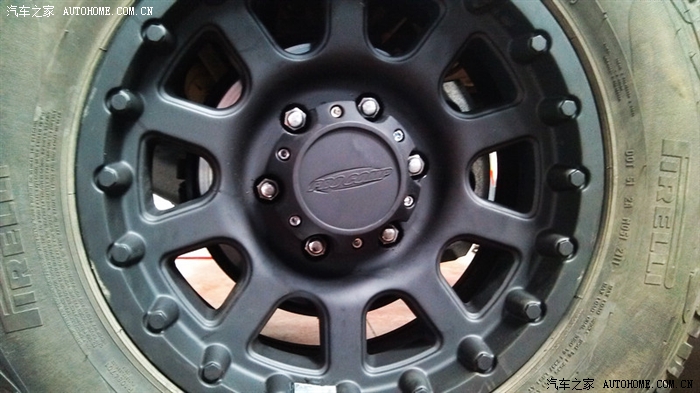

参数:16X8 6-139.7 ET0 中心孔108
使用了变径圈,108-100

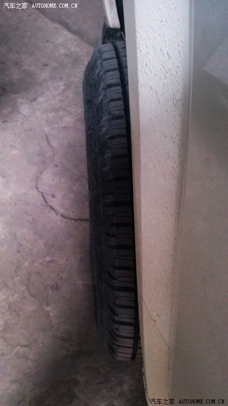

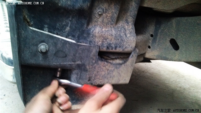

更换完后转弯会磕碰前后挡泥皮,需要切割处理
前面我升高了3.5cm,倾角胡改变,需要重新做四轮定位
更换后转弯稳定性提高,噪音增加,容易摔泥巴,甚至能刷在车里
