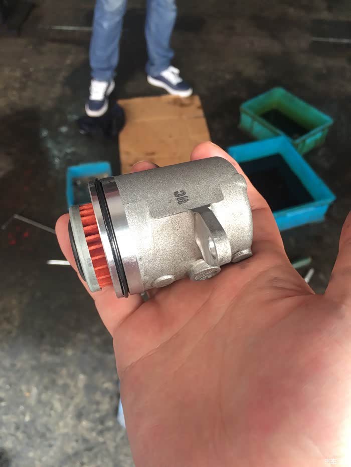

内滤网。内滤网为凹形盘状金属件,是靠重力溢流方式过滤CVT油中的金属渣。

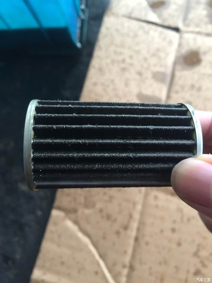

外滤网。外滤网为纸质。是过滤CVT油中的悬浮物。

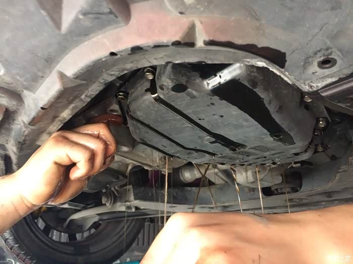

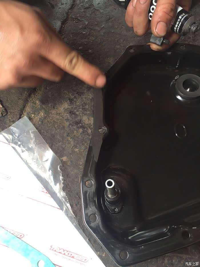

先放油,放油口里面会有一根小铁棒,是溢流管。是用来判断加油是有没有多加。当加注新CVT油,直到排放口溢流的新油由流水状变成滴水状时,迅速安装回排放塞并旋紧。不要拆卸这根溢流管。由于在里面看不见,等一下拆下油底壳后会看见的。

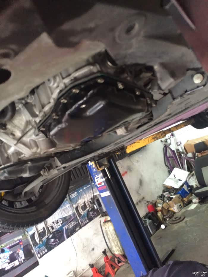

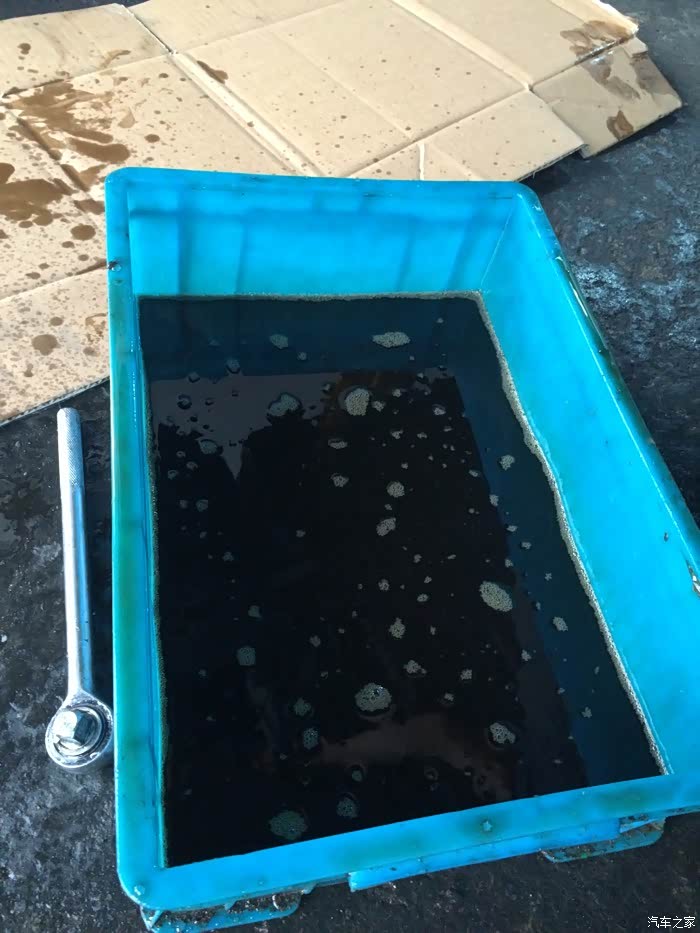

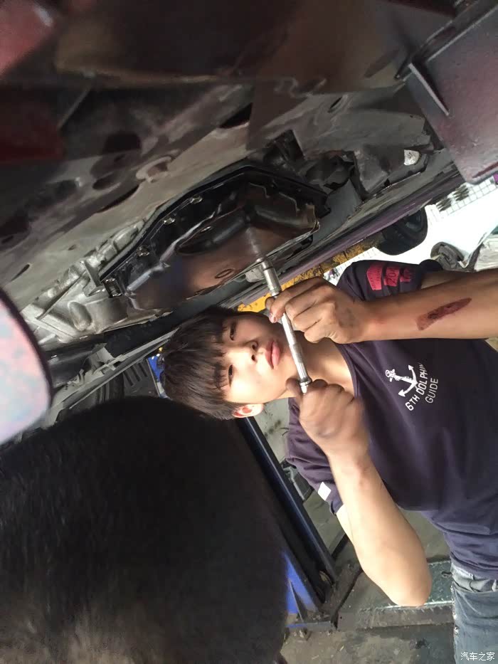

放的差不多后开始拆油底壳。大概4升左右。
由于溢流管不能拆的。所以只好开始拆油底壳。拆四周螺丝时,剩下的油开始漏下来了。还会有2升左右的油会排出来,一定要一人拆,一人拿桶接着。

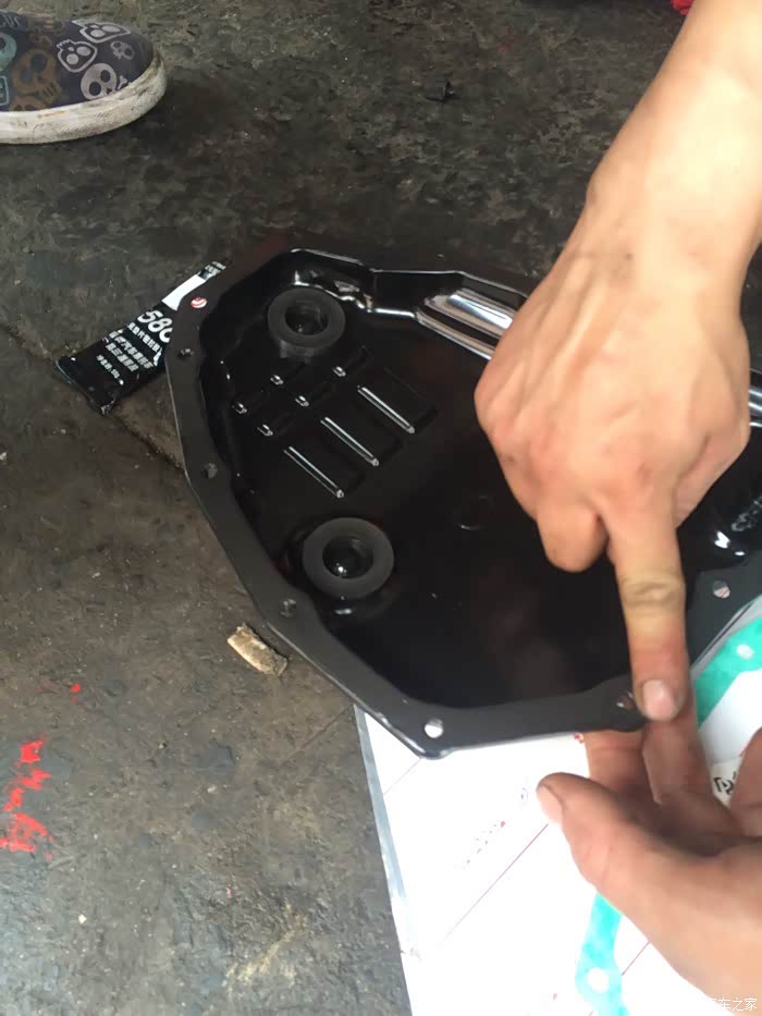

油底壳拆下来了,那根小铁棍就是溢流管。当变速箱油高于这根管子时排出油的状态为流水状态,表示油加多过量了,继续让它排油直到油低于这根管子时排出油的状态为滴油状态后,这时就表示油不多不少刚刚好,然后迅速安装回排放塞并旋紧。油底壳拆下来后,一定要用化油器清洗干净,晒干后才可以重新装上去。

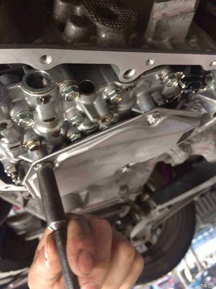

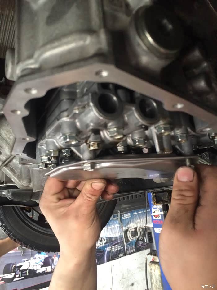

拆下油底壳后的cvt内部。突出一块像铁饼样的东西就是内滤网。是靠重力溢流方式过滤CVT油中的金属渣。三个螺丝固定,拆掉就好了。很好换的。
这是拆下内滤网后的内部。

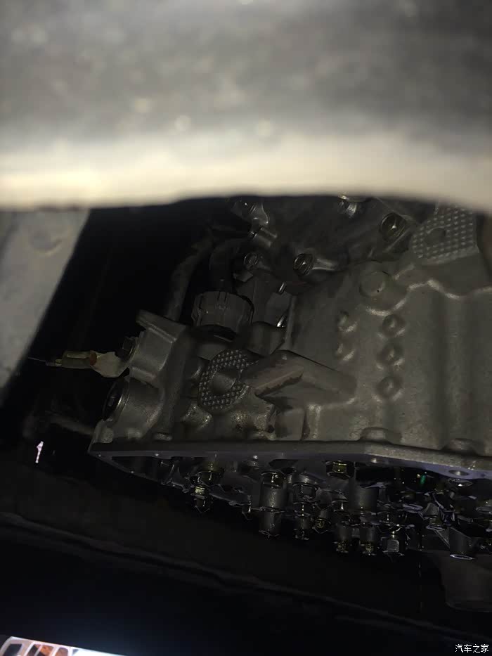

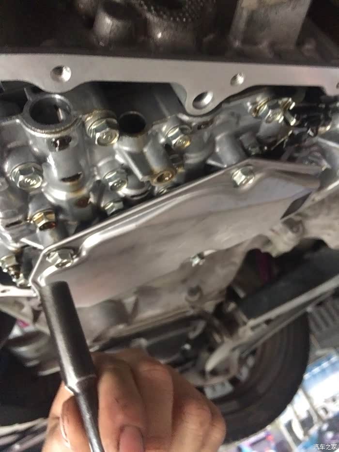

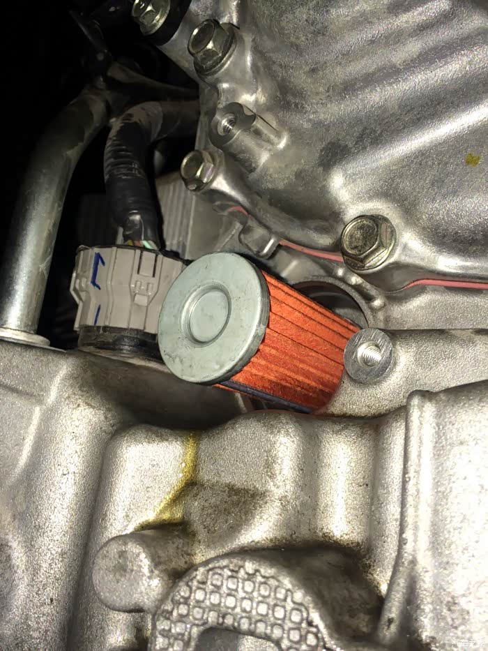

外滤网比较麻烦,因为被护板挡住了。拆了护板后才可以更换。
具体位置。感谢 LEONTSE朋友提供图片。

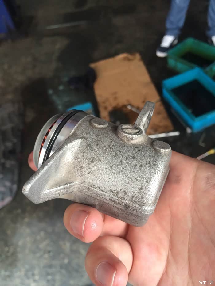

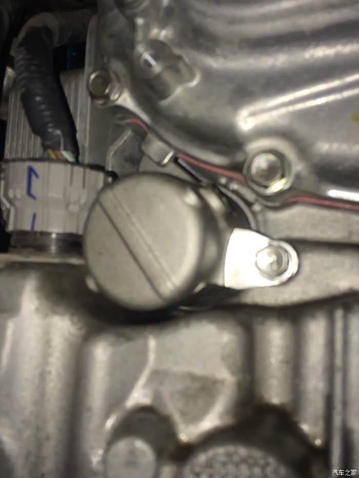

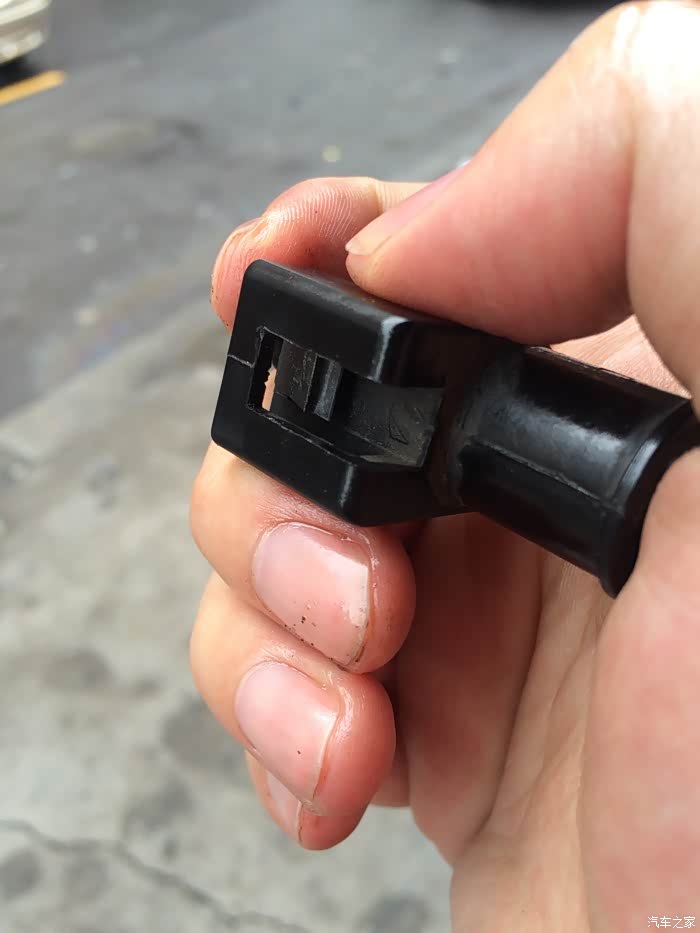

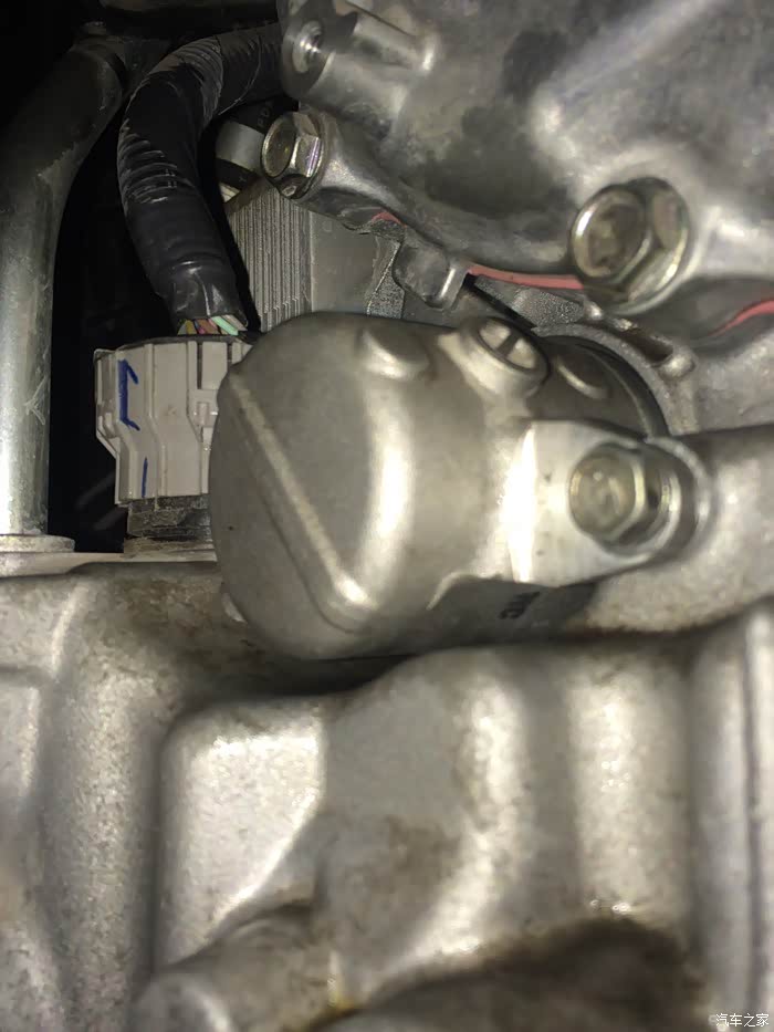

就是这个突出的圆型盖子,内滤网盖子。只有一个螺丝,拆下螺丝后慢慢拔就出来了。
拿出外滤网后内部样子。拿出时会有残油溅出。要小心不要残油溅到眼睛。
外滤网很脏了。是过滤CVT油中的悬浮物的。

将新的外滤网装进去。
尺寸刚刚好套进去。
再来一张。
装进去后,拧紧螺丝。
更换内滤网。
上螺丝
上螺丝
上完了,看看有没有上紧。

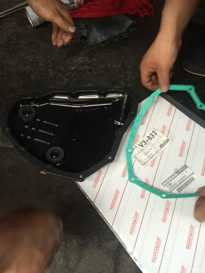

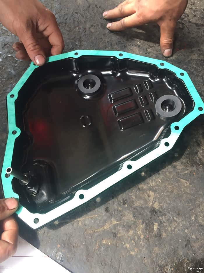

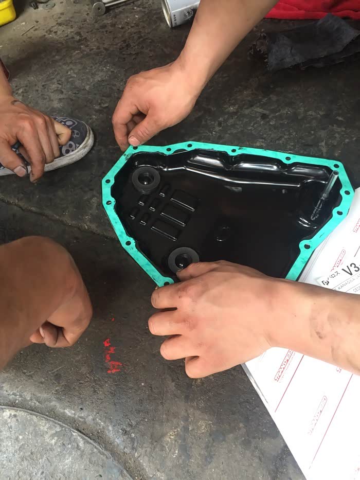

上油底壳密封垫
先要在油底壳上一层密封胶,不然容易漏油。
按照孔位位置粘上去。
顺利对其粘上了。

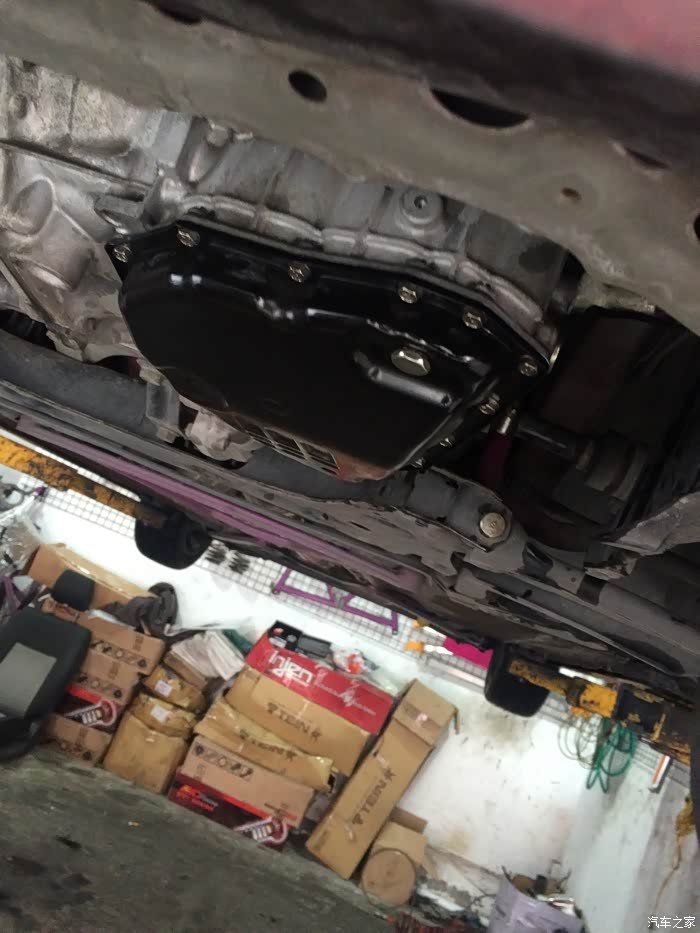

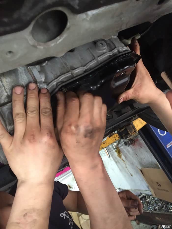

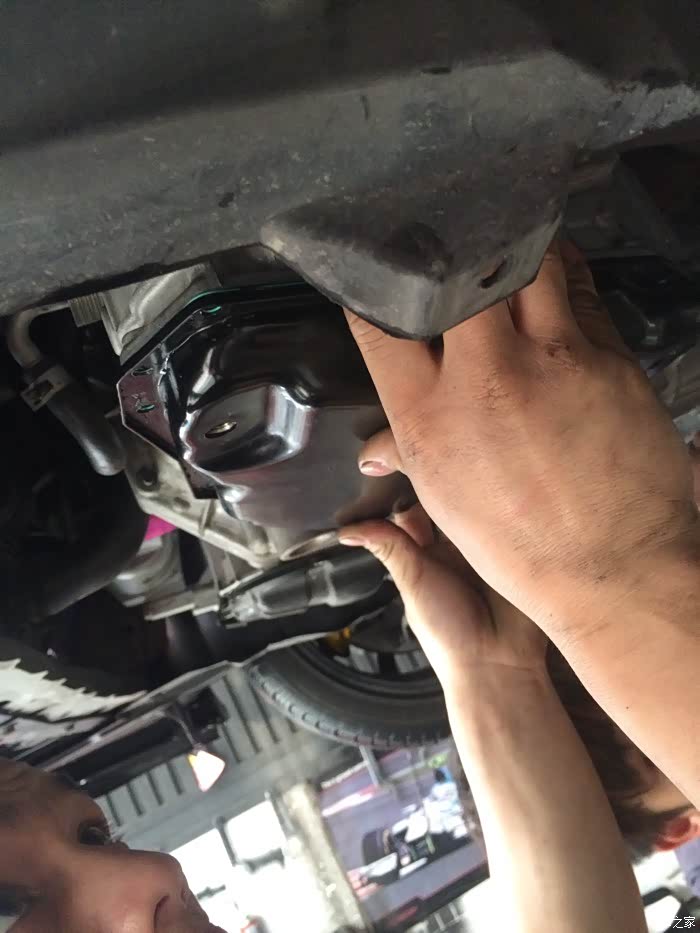

将油底壳装上cvt。
螺丝孔位对其。
上螺丝时先全部上去,然后一个一个慢慢拧紧。一定要一个个慢慢拧,不然螺丝松紧不平衡,会造成漏油。
完工,准备最后一步灌变速箱油。

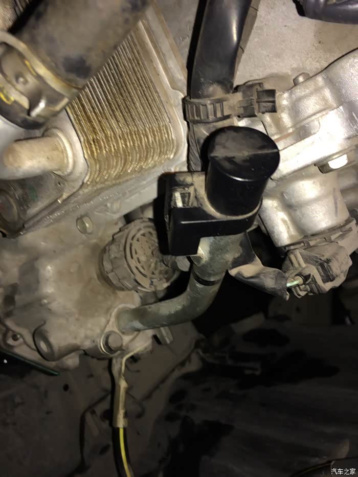

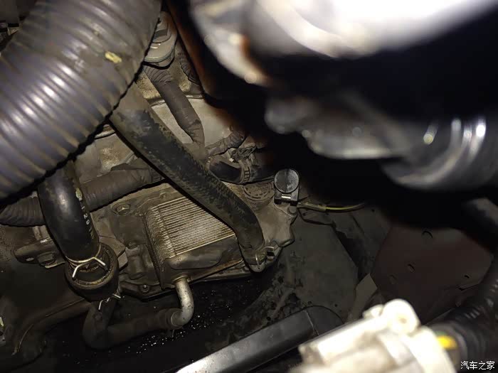

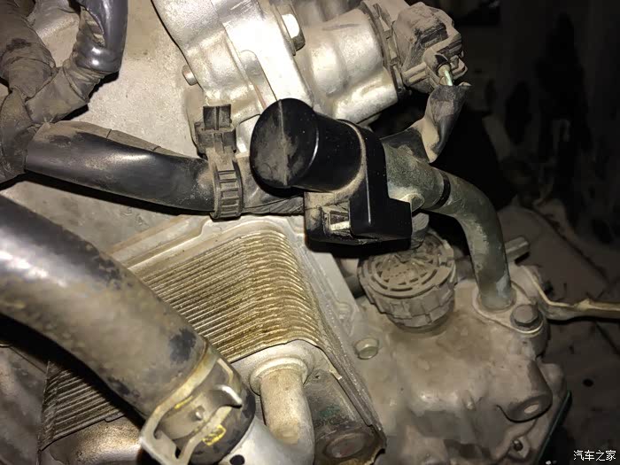

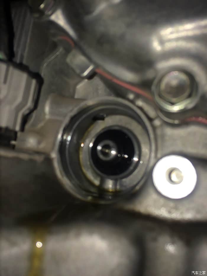

进油管。在变速箱油冷右边,有一个黑色盖子的管子。
近一点
这个盖子蛮难拆的。由于手很难伸进去,盖子要用小的一字螺丝刀顶一下才能拆下来。
拆下后的盖子。

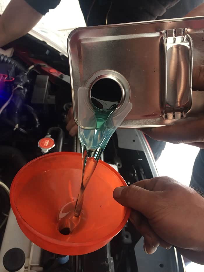

日本日产原厂进口的ns-3变速箱油淡绿色的。关于具体加多少油要观察溢流管的出油状态来决定的。加注新CVT油,直到排放口溢流的新油由流水状变成滴水状时,迅速安装回排放塞并旋紧。若添加的CVT油量过多,使油漫过凹形盘状边沿时,在油流的冲击下把金属渣带出内滤器,重力过滤效率将降低,而起不到过滤作用。
新添加的CVT油量不易过多(高过凹形盘状边沿),故以内溢流管口滴油状态为好,这就是机械几何定液位的依据。

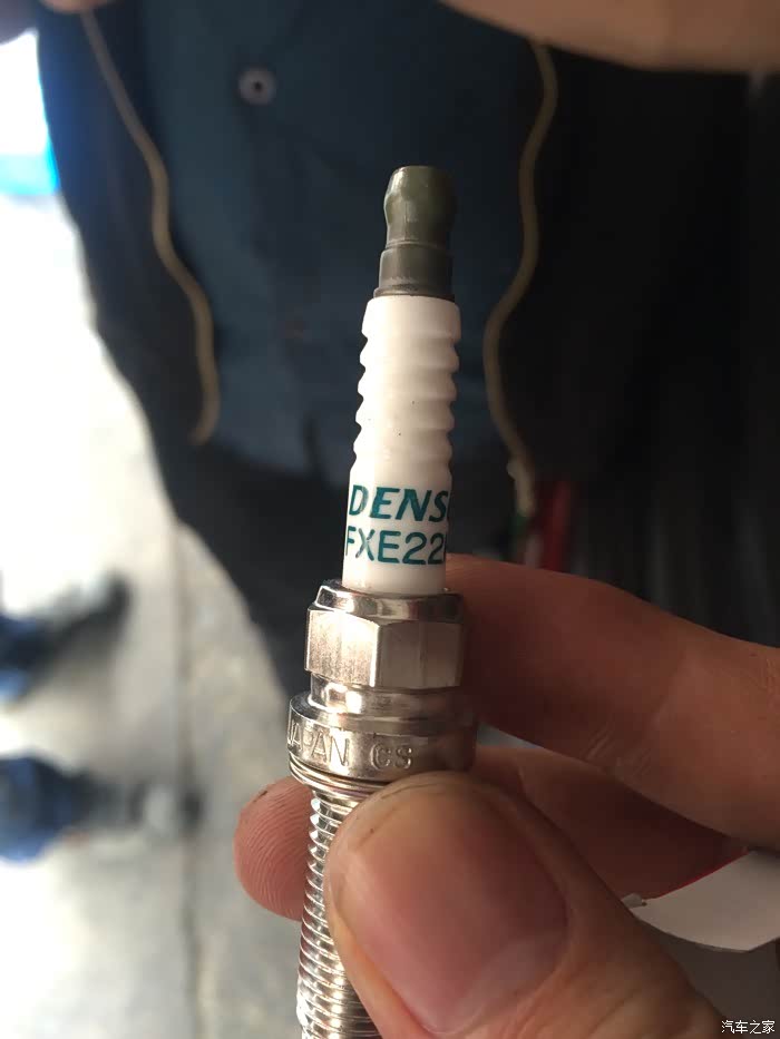

顺便将火花塞换了,提高了一度热值

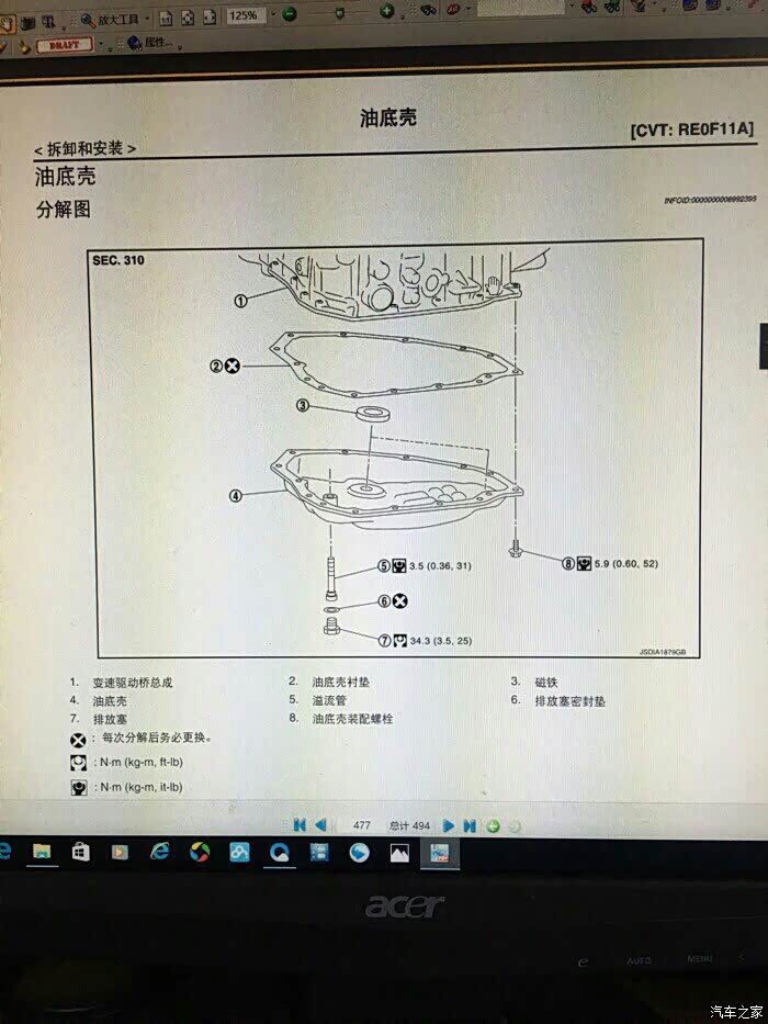

这里要感谢 hzy54 朋友提供的加油量的说明,不然就误人子弟了。将 hyz54 朋友提供的***。
给大家按照东风日产公司的《维护手册-TIIDA骐达SM11C-0C12P0车》CVT变速箱应该加换多少新油,有这样的描述:(打开变速箱排放塞,溢流管在油底壳位置上不拆卸)加注新CVT油,直到排放口溢流的新油由流水状变成滴水状时,迅速安装回排放塞并旋紧。(即图片中油底壳上没有拆卸的那根小管子口就是溢流管,就是油位限度最高值,是多少升新油没有定值。)外滤器为纸质,内滤器为凹形盘状金属件,故认为-外滤器是过滤CVT油中的悬浮物,而内滤器是靠重力溢流方式过滤CVT油中的金属渣。 那么,若添加的CVT油量过多,使油漫过凹形盘状边沿时,在油流的冲击下把金属渣带出内滤器,重力过滤效率将降低,而起不到过滤作用。 新添加的CVT油量不易过多(高过凹形盘状边沿),故以内溢流管口滴油状态为好,这就是机械几何定液位的依据。 供车友们探讨。

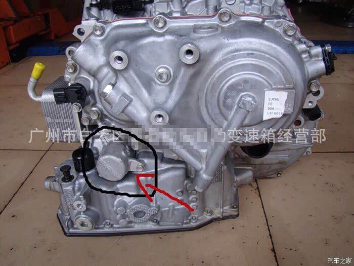

再给大家一张溢流管的具体位置的图片,希望可以让大家最直观的了解油底壳的结构。
