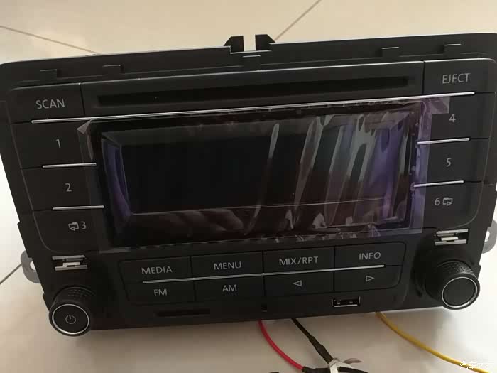

      收音机,车上原装的收音机,膜还在,基本没用过半个小时。还非常的新。就是没有原装的面板了,如果有,我还想给换回去。

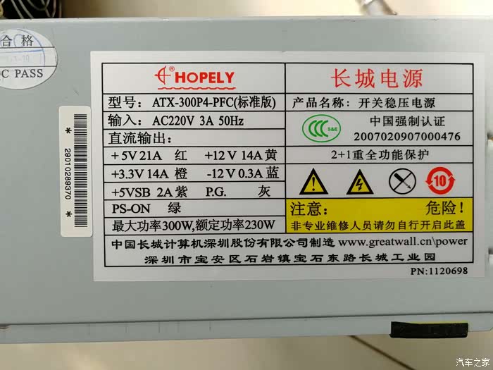

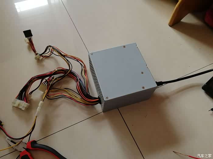

    台式电脑的电源,电脑已经有好几年没开过机,估计以后也不会再用了,就把电源拆下来了。

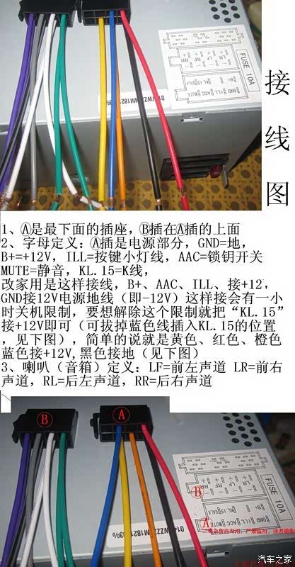

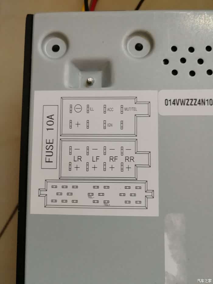

    第一,开始研究收音机的电路,从上述图上来看,必须+ 极和 -极接12V电源,iLL 是按键灯,我就不接了,只要能满足基本使用就行了。

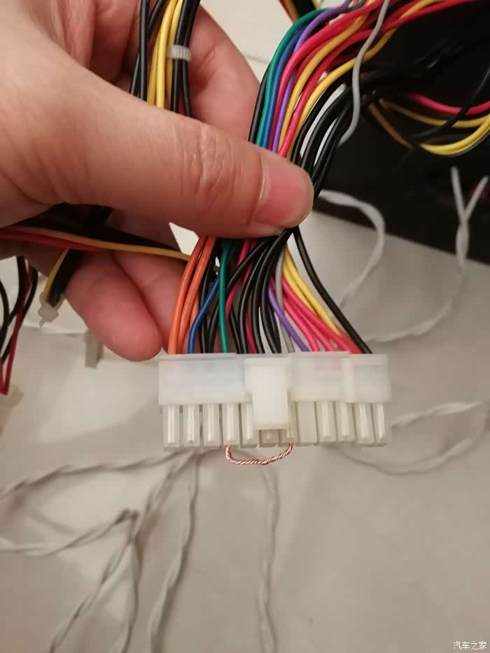

    看电脑电源,黄线为 12V电源,所有黑然为 负极。只要12V电源就可以了,其他的不用考虑,另外电脑的电源插上电是不会运行的,绿色线为 开关,需要将绿色线跟任意一条黑线接上,电源会就启动。

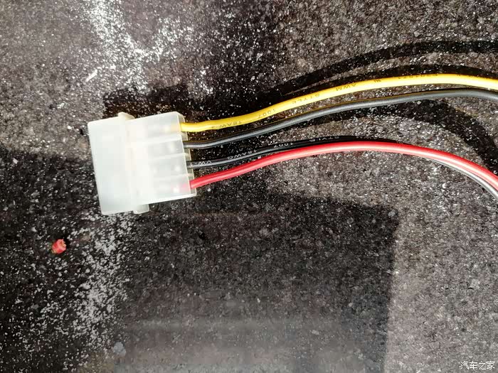

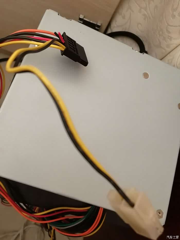

    开始干活,第一,看了看,插硬盘的电源有黄色线,可以接12V,并且电源插头和收音机后面的插头距离差不多,应该可以插进去。就用这个插头直接插了,不再找别的插线方式了。
    黄线和黑线为 12V电源,可以直接接到电源上,另外条剪下来,当音频线,接音箱用。

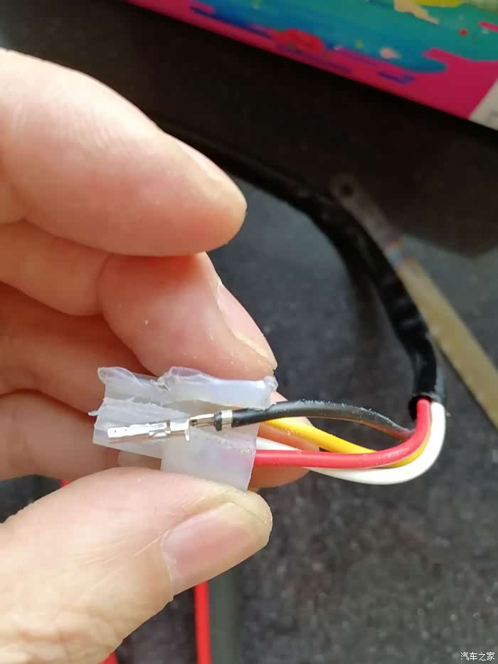

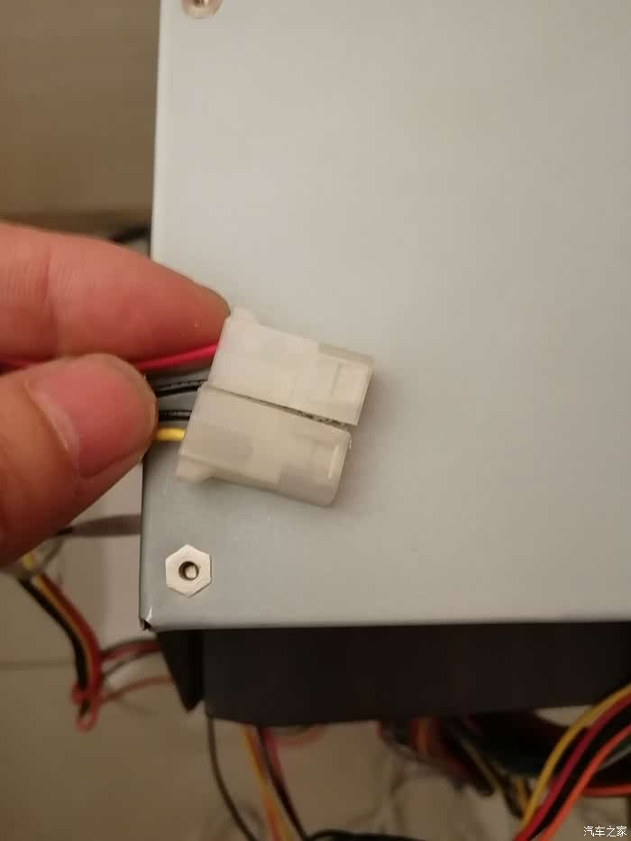

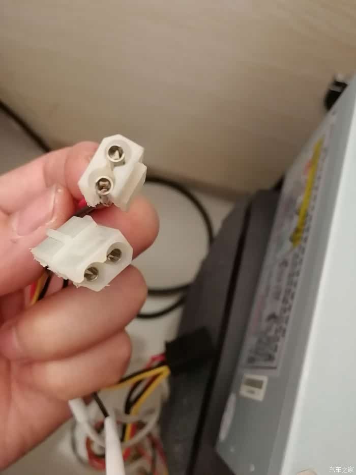

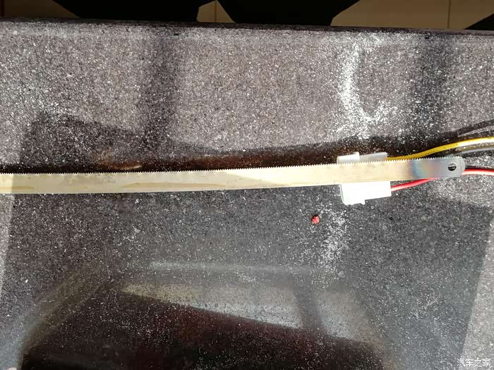

    用钢锯将这个插头从中间锯开两瓣,
    将红线的那一半线给剪下来,黄线的这一半就不剪了,正好用。

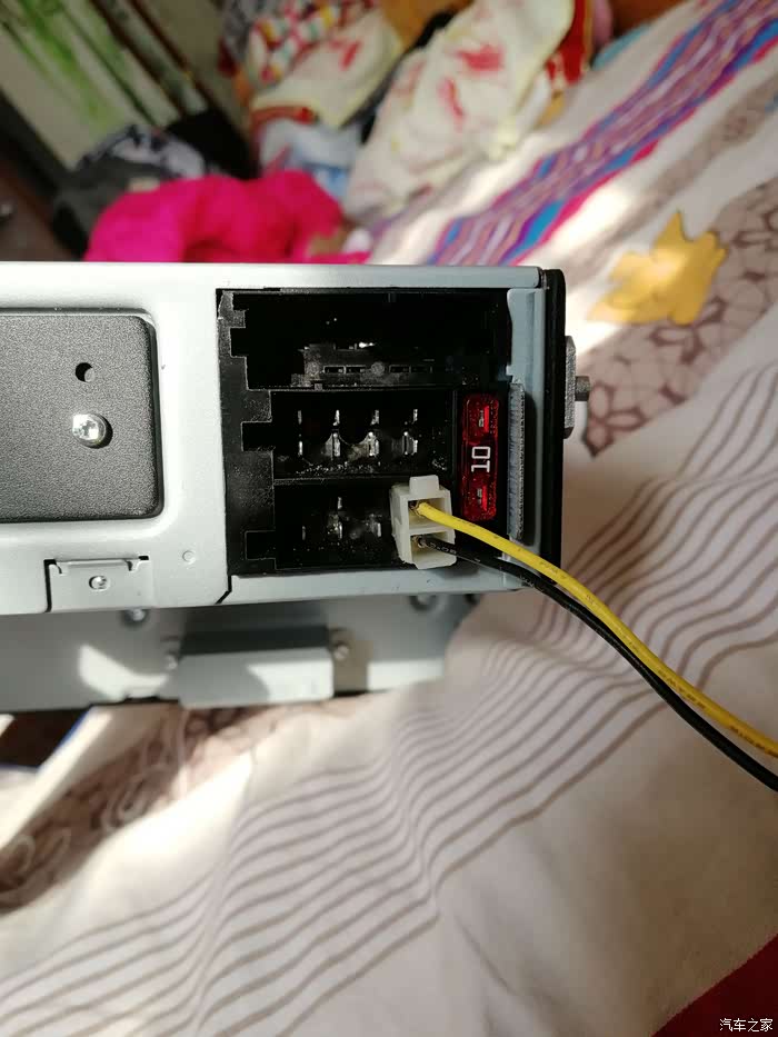

    这是收音机后面的接线图,借用一个别人的。

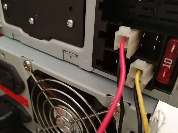

    黄线这一半插头,直接***收音机的电源上,图上这个位置,将黄线对着正极,黑线对着负接,插这电源位置,可能不太好插,要慢慢插进去。

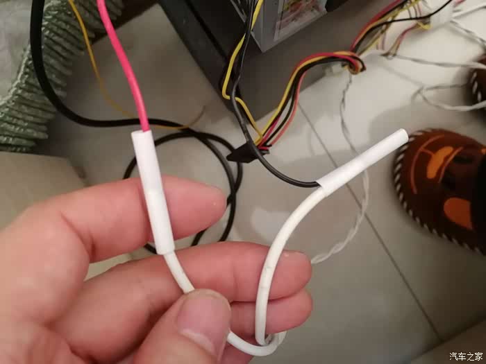

    红线这一半***音频这个插头的任意,如上图,这个不分正负极。

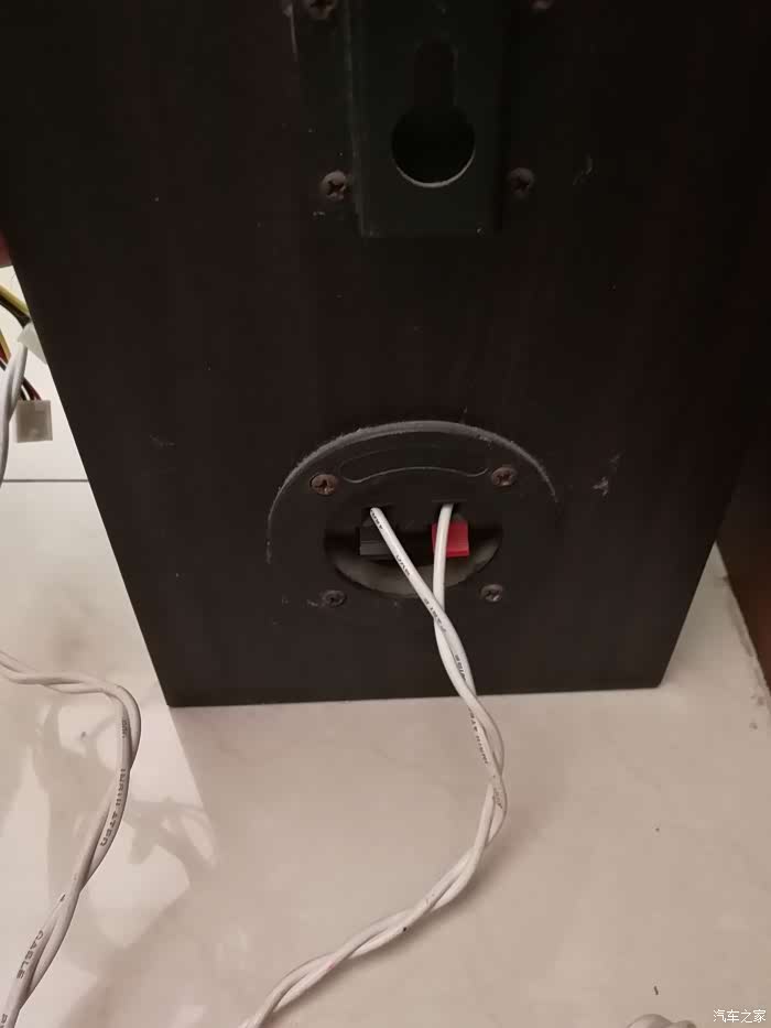

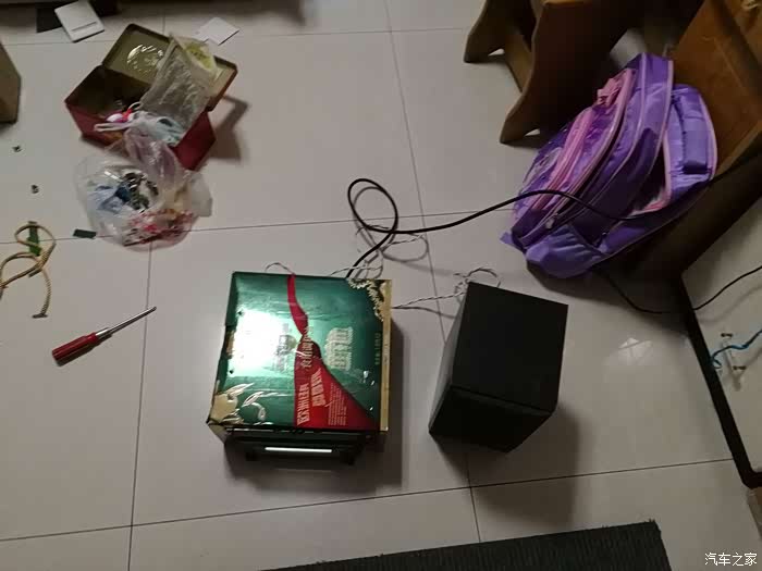

    剪断红线的部分接上音箱的线,找了个酸奶的吸管,直接给套上了,正合适。接上音箱。
    找了个多年不用的音箱,一个就行,给接上线了。
    找了网线里的小铜线,把皮给去掉,四根扭到一块,用于电源开关线。将电脑主板插头上的 绿色和黑线接到一块,如上图的方法。

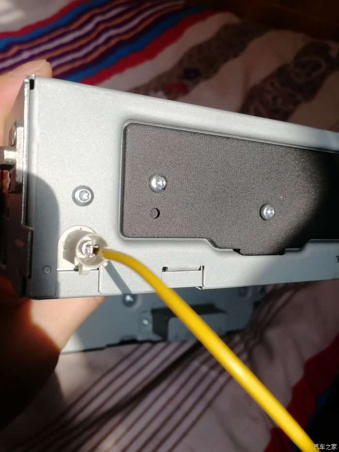

     找了一个没用的插头,用钢锯锯开,从这里拆下来的一个小插头,准备用天线,有四根,都给拆了,最后用的是黄线当天线了。
    接上收音机天线,以便能听收音机,找一条40-50公分左右的线,正好有个小插头,必须要***收音机天线的中间小针上才起作用。

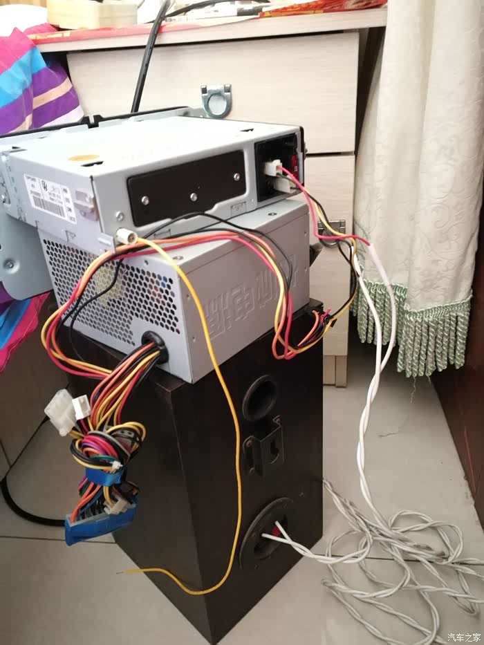

    没用的线都用胶布包一下,怕漏电烧保险,最后就这样了,全部接完了。一会开机测试。

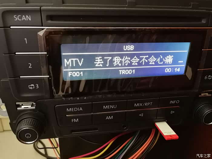

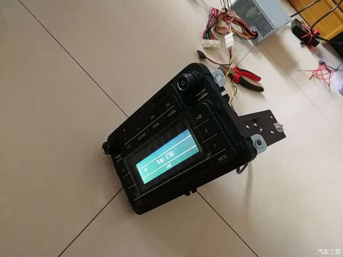

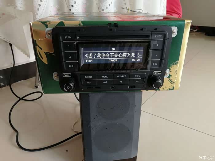

    插上电,电脑电源风扇开始转,说明电源工作了,打开收音机开关,收音机显示界,正常。摆好。

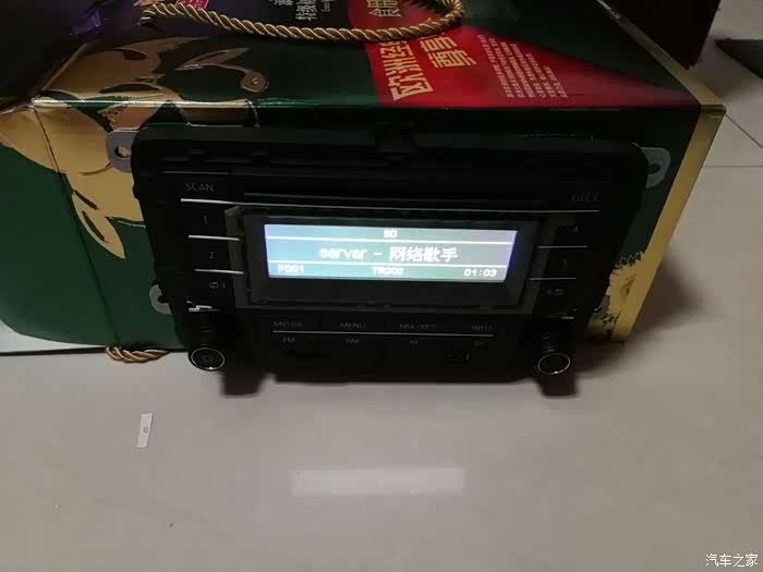

    将U盘格式化为 FAT 或是  FAT 32格式的文件系统,再复制音频文件,不然不会识别。插上U盘测试,音箱放音正常,改装完全正常。

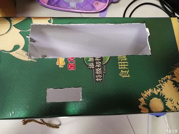

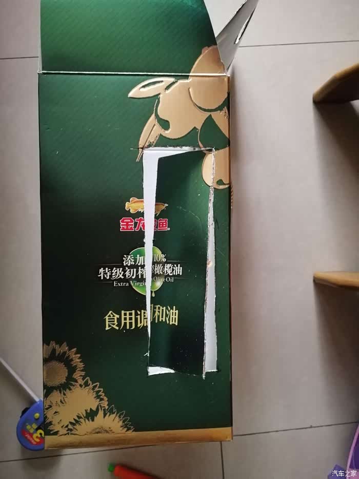

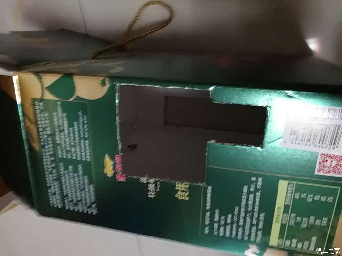

    找个没用的纸箱子,当机箱,先开口,放收音机。
    还有一个插卡的位置也要开口不然放不进去,就这样了。

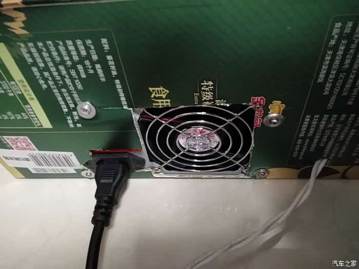

    另一面,开个电源的口,以便插电有风扇使用。就这个位置了。
    找了四个小螺丝,把电源给固定上,装到箱子上了,就这样了。旁边把音频线给弄出来。电源也可以插上。

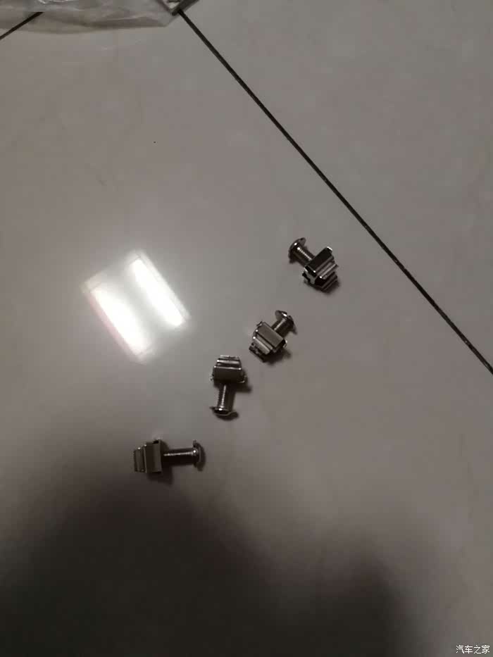

    这是计算机机房机柜上用的,用这来把收音机给固定上。
    全部安装好了,测试,没有问题,一切正常,现在换上用SD卡播放,没有问题,音箱效果很好,
