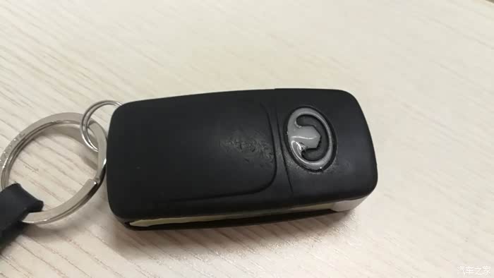

芯片都漏出来了
长城标已经磨掉了外漆

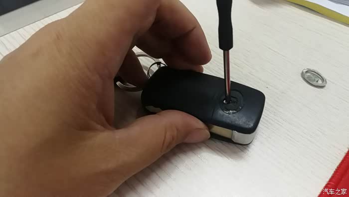

大写的拆字!!!先撬开长城标
螺丝非常的紧

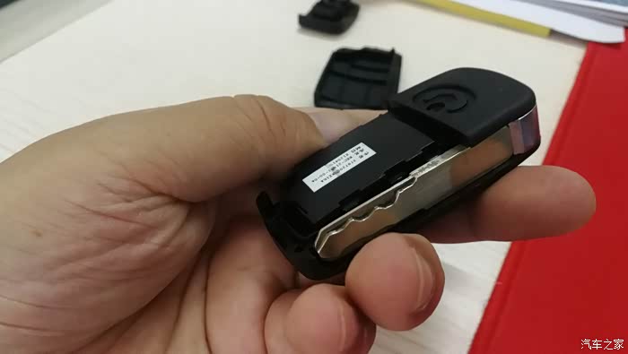

撬外壳

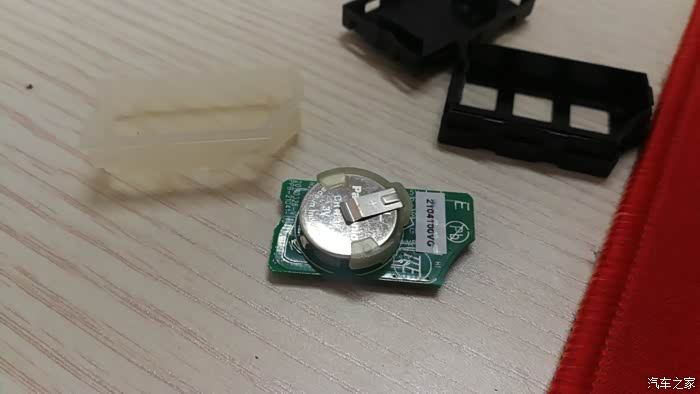

第一次见内面真容
芯片

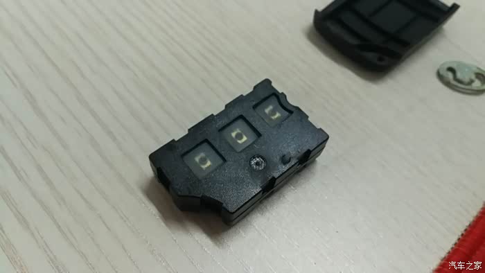

据说是这个东西不能少

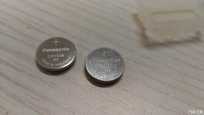

换电池,继续开壳
原厂是松下电池,卖家送的是水货
