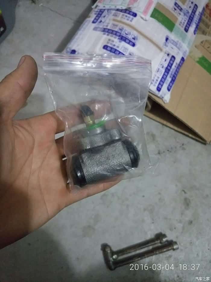

分泵18元

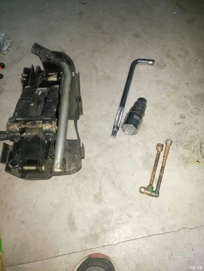

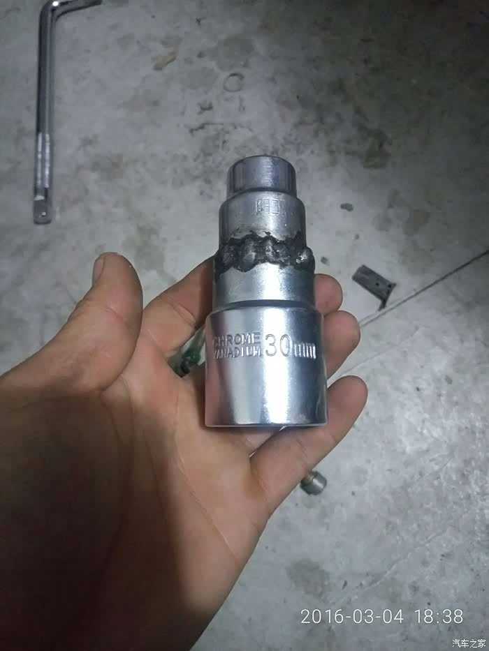

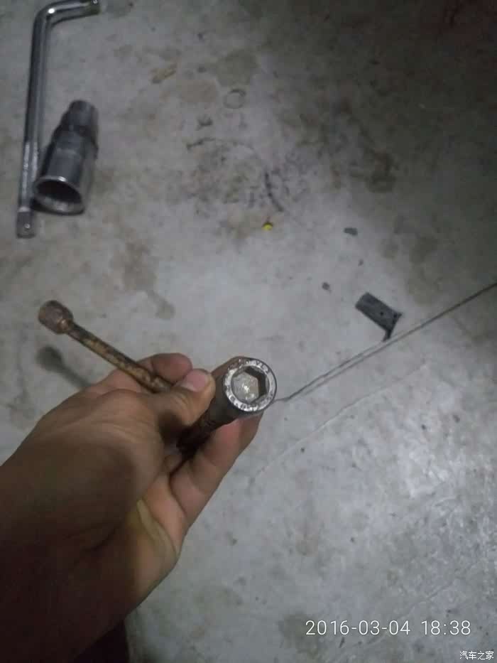

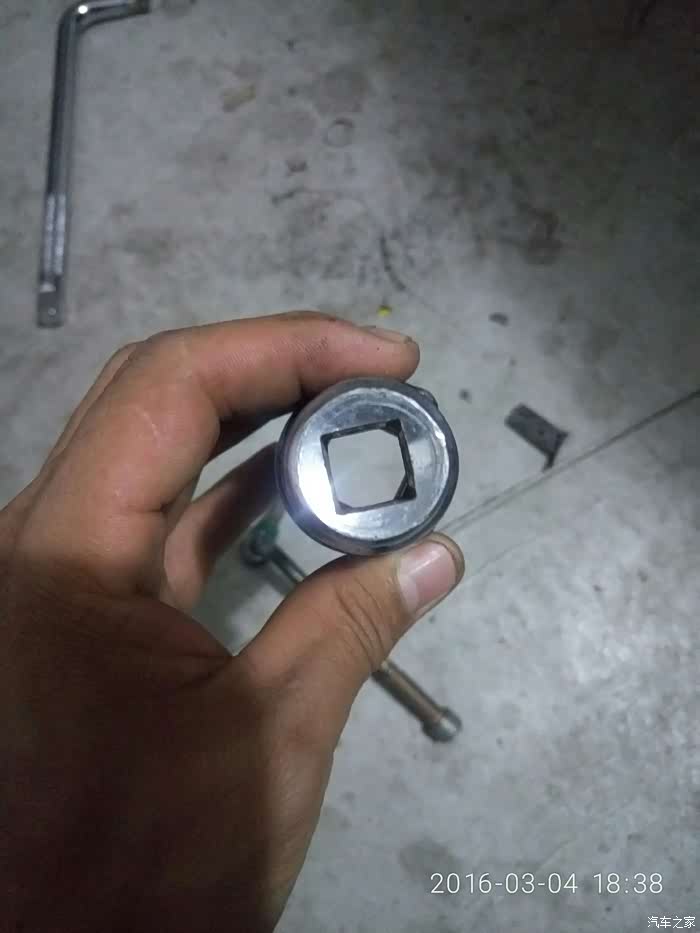

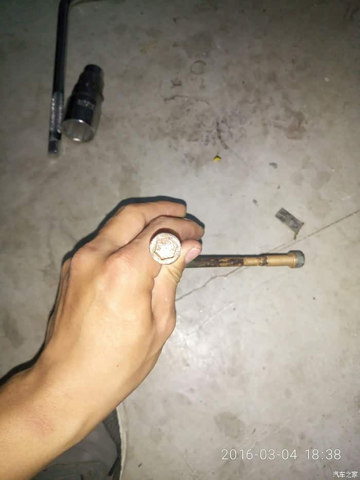

工欲善其事必先利其器!自制10号8号套筒,改装版30号内12花套头,拆轮轴专用

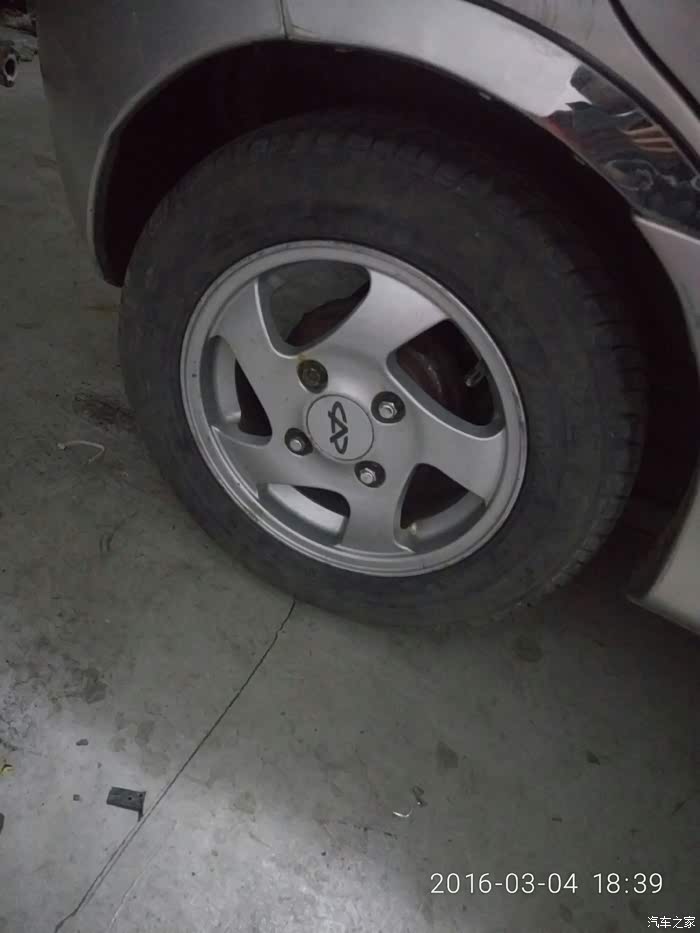

拆轮子都会

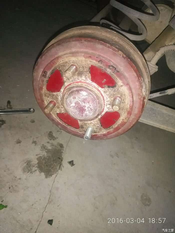

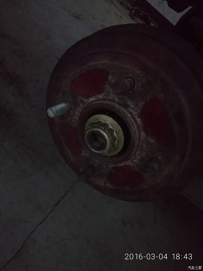

把这个小盖扣下来,然后拆下这个大螺丝冒。。

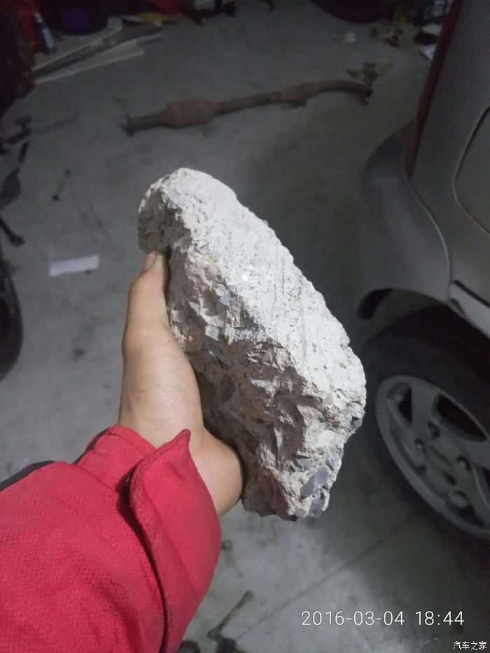

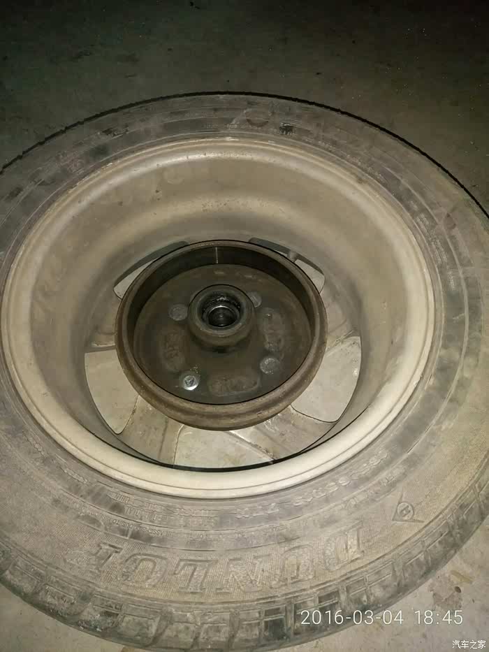

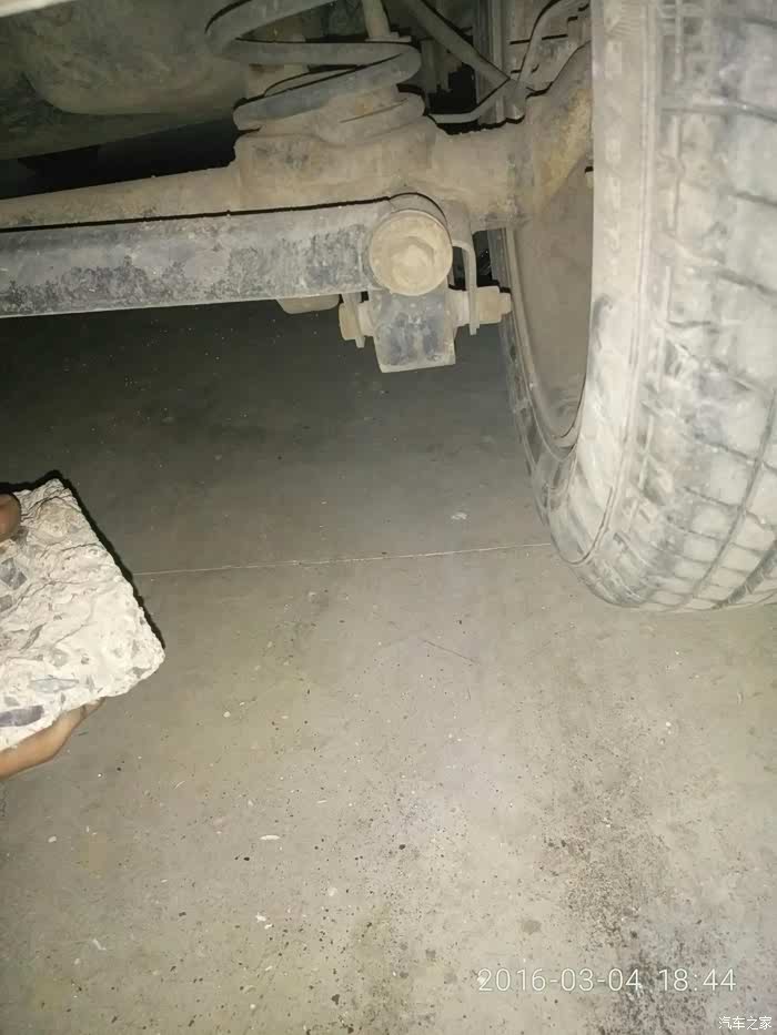

然后再装上轮子用大锤,我这没大锤,我捡了块石头,然后猛砸轮子内测轮胎,要不然刹车锅子拿不下来。听到“咔”的一声就行了,把轮子连同刹车锅拿下来就好了。

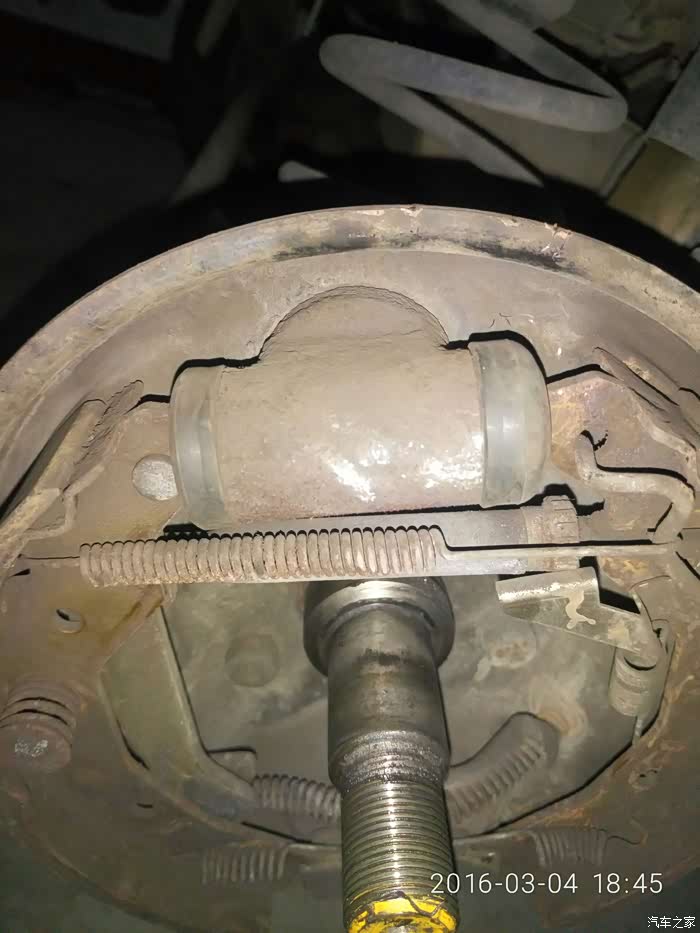

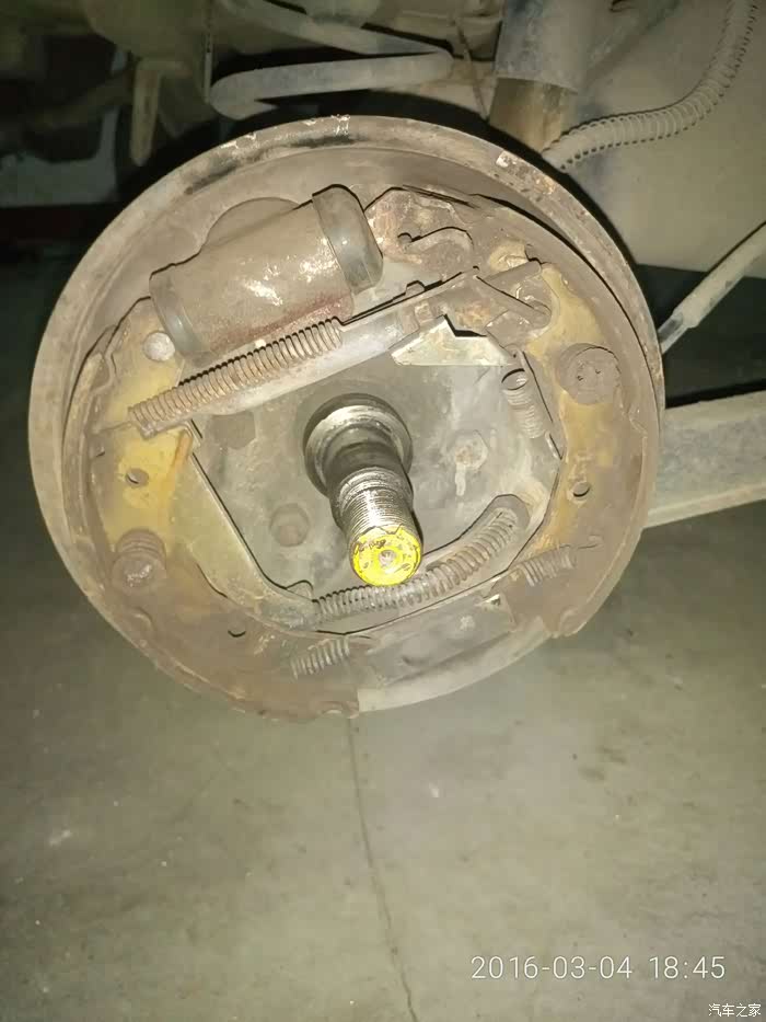

里面就这样子。可以看到这个分泵一边长一边断,长的一边已经锈死了,砸都砸不动了。。

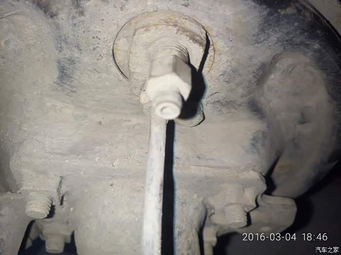

拆下油管和下面的一个螺丝就可以把分泵拿下来了
