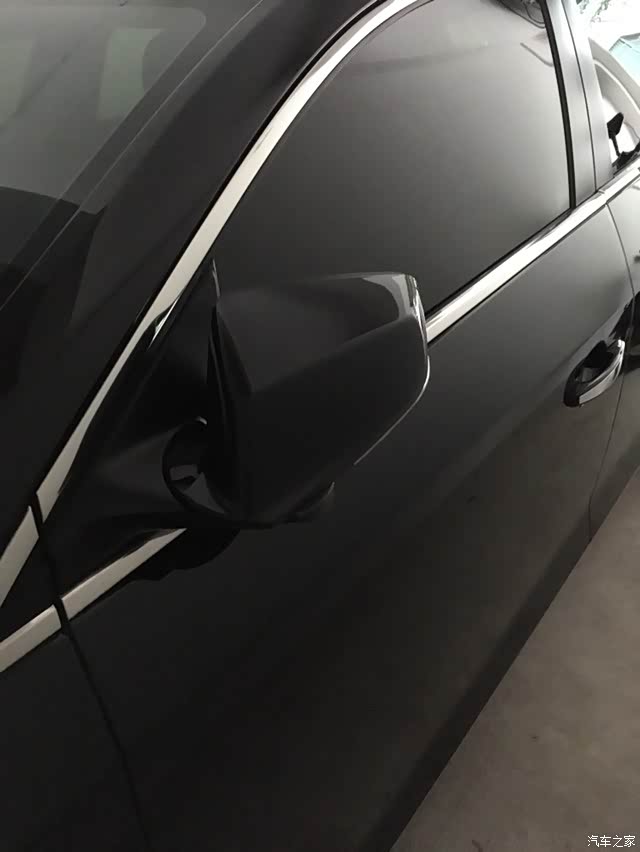

驱车600多公里,就为改装电动折叠后视镜
最近突发奇想,想改锁车自动折叠后视镜,搜索了论坛里也有车友改过,发现最好的办法还是直接更换高配的后视镜,但是这种方案花费比较多,经多方对比马云家的原厂高配后视镜加非obd款模块折叠方案大多都在3000元左右。有位车友回复过一个帖子说是换高配电机,价格实惠很多,经过万能的淘宝,终于找到了车友说的这家店,就是离我这有点远,大清早六点就起来出发了。物料加工时,一共1400。

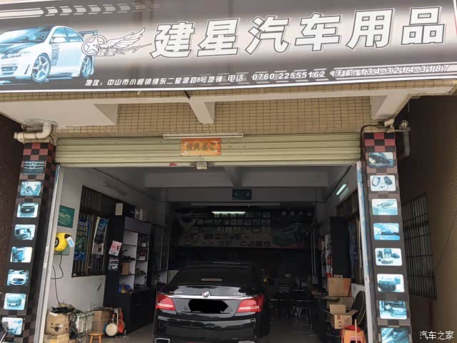

经过3个多小时高速,终于来到了改装店

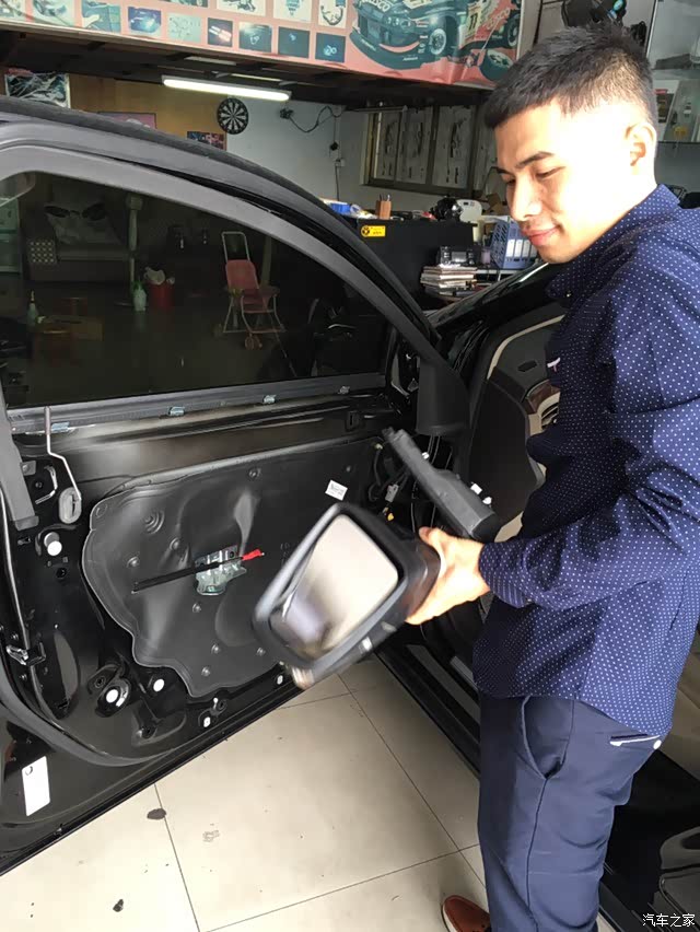

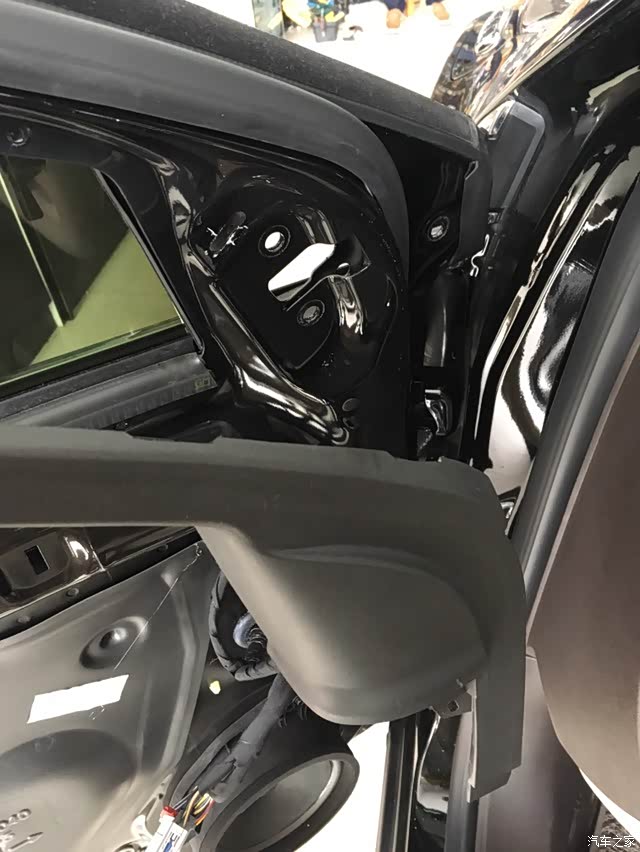

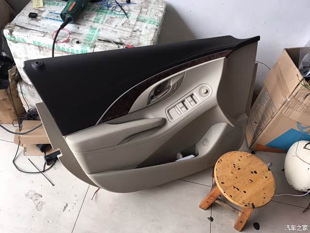

开始折门板
右门板

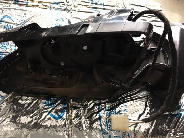

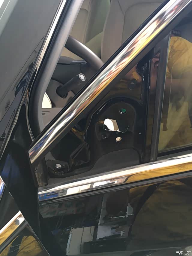

原车后视镜折下来

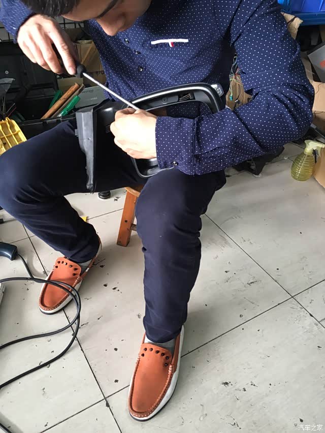

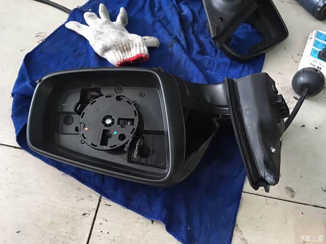

听说这块胶壳很软,打开要小心

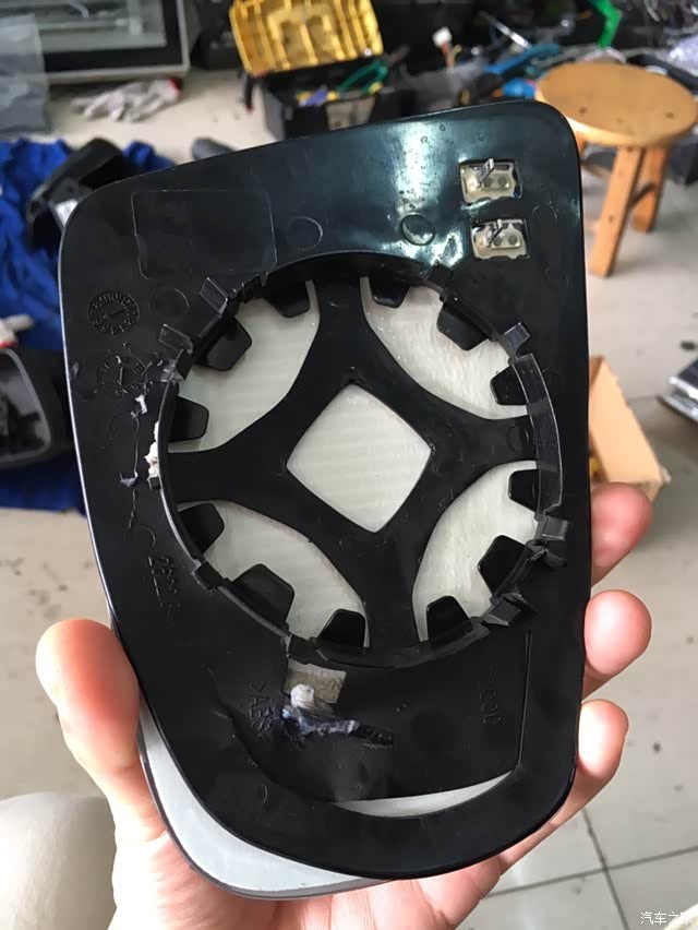

装备折下镜片

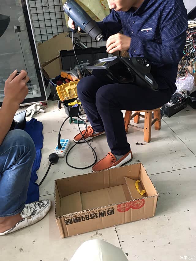

用热风枪吹
折下了
折了下来

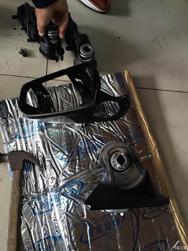

没想到原车镜片是带加热功能的
继续折

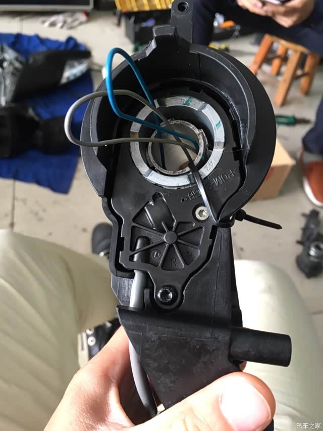

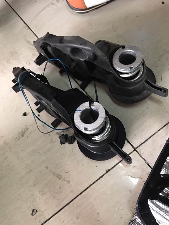

左边是要换上的,带折叠电机,右边是原车折下的,不带电机

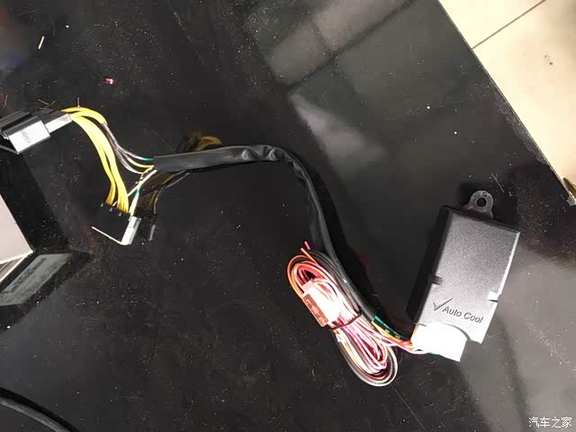

折叠控制器,要粘在左门内

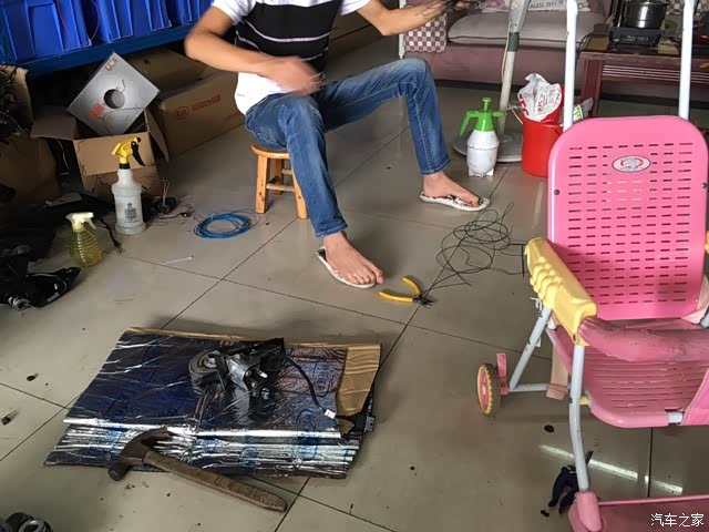

装备线材
继续
