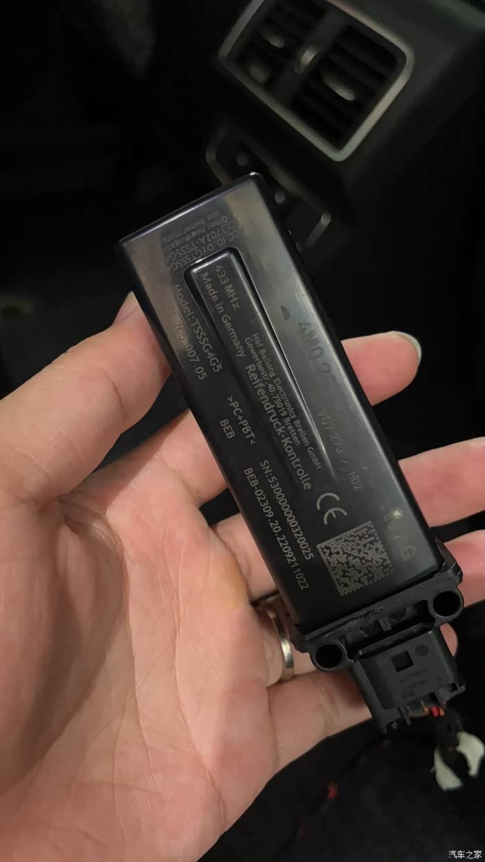

数字胎压模块

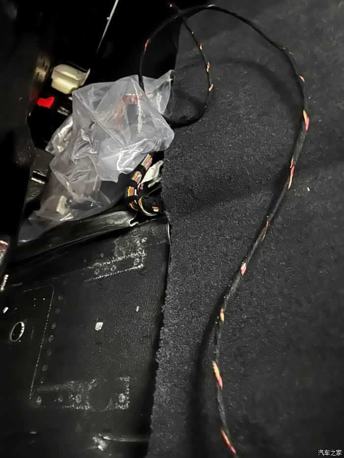

原厂塑料袋防水网关

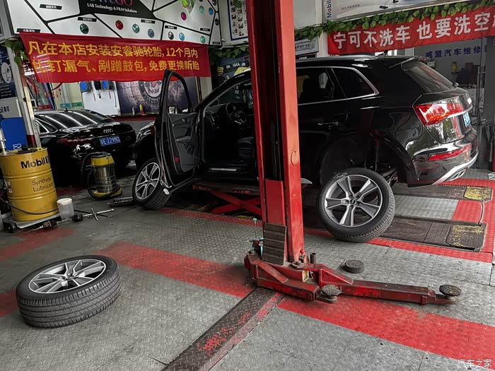

轮胎卸下来,装传感器
粗壮的刹车卡钳,着实让我出乎意料。

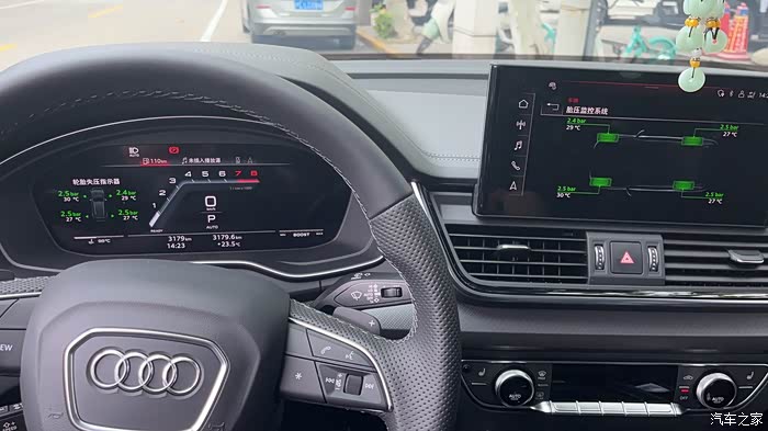

RS仪表配置数字胎压
仪表和中控都可以显示
装数字胎压工序比较简单,由于网关在后座椅下方需要拆后座椅,从网关拉一根线安装胎压模块。
然后四个轮胎拆下来,安装胎压传感器,做好动平衡安回即可。

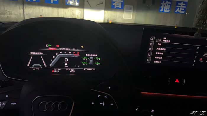

电脑刷一下程序,把数字胎压显示菜单刷出来,然后开着车跑一段,车辆就可以正常显示数字胎压和温度了。
