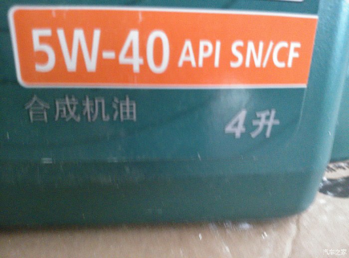

机油桶上都有这样标注,其中API是美国石油学会的英文缩写,表示机油的品质标准。SN表示汽机油品质的级别,以英文字母顺序表示级别逐渐增加。N前面的S表示是汽油机油的代号。CF表示柴机油的品质,F前面的C表示是柴机油的代号。SN/CF表示这个机油是汽柴通用的机油,符合这两个标准。机油的品质级别与发动机设计制造的年代有关。发动机的设计水平与石油的提炼水平是相互促进的。有了高品质的机油,能够造出精度更好的发动机。同样,高精度的发动机要求品质更好的机油。例如,86年桑塔纳在中国上市时,使用的是SE级的机油,90年切诺基上市时使用的是SF级的,93年捷达上市时用的是SG级的,97年捷达王上市用的是SJ级的,00年A6上市用的是SL级,现在上市的车,往往是SM或SN级的。机油的品质级别越高,价格越高。新式汽车不能用低级别的机油,但是老式车辆可以吃细粮,使用高级别的机油。

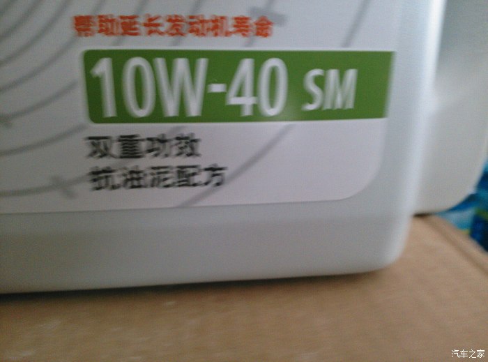

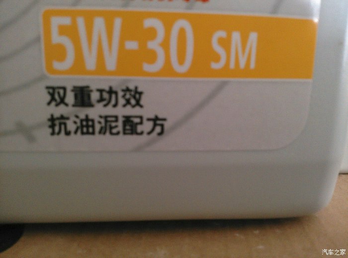

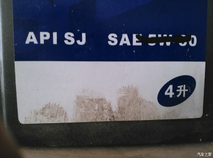

这里标注的SAE是美国机动车工程师学会的英文缩写,表示机油的粘度标准。机油的粘度代号用数字表示,数字越大,粘度越高。例如SAE30的机油粘度小于SAE40的。这样标注的是单级别粘度的,使用的温度范围受限制。5W-30表示这个机油是复合粘度机油。5后边的W表示机油的低温粘度,-后边的30表示的是机油的高温粘度。这样标注的机油,前后数字的差越大,表示机油的使用温度范围越宽。但是机油的价格越高。例如0W-50的机油,价格肯定高于5W-30,因为前者往往是全合成机油,而后者可能是普通的矿物油。像上张图示的5W-40的,级别是SN级,是目前市场上的高端机油,价格往往在三百左右,而本图示的5W-30的级别是SJ级的,是目前市场上中端机油,价格一百多元。
