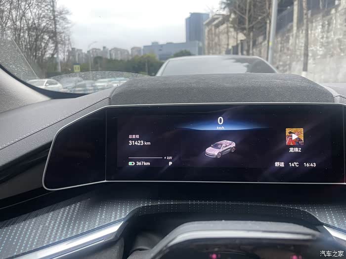

同志们好,又到了阿珏的分享时刻,今天跟大家分享一哈我的极氪001的保养经历,先介绍下我的车子现状,我的车子是2022款的极氪001WE100长巡航款,车子目前行驶了31423公里,本次是第二次保养,第一次保养是在16000km左右的时候,正常极氪001的保养时间应该每次1年或2w公里先到先来的方式,极氪车机上也会在临近保养的时候给出需要及时保养的提示,如果超期未保养就会影响终身质保哦。我的第一次保养是在上次新疆自驾之后,虽未到2w,但马上就一年了,所以就去了,这次呢则是因为后轮车胎有些胎压不足,而且每次充完就会缓慢的又泄掉,所以连着看问题就直接做了保养。

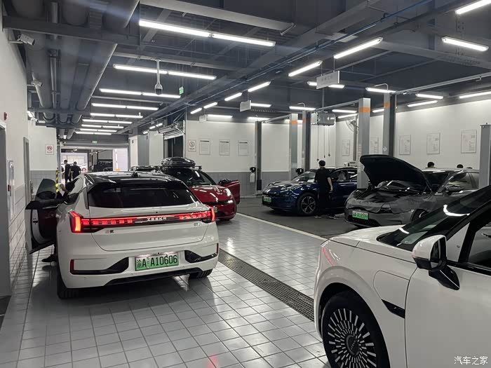

周末9点半到人就已经排满了,难免等了一会儿

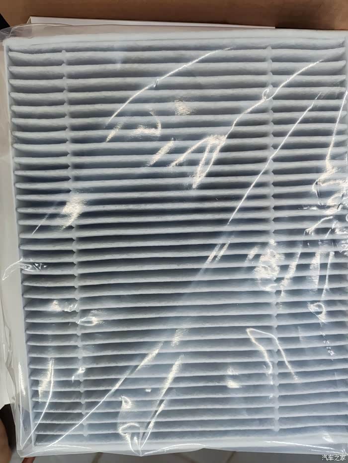

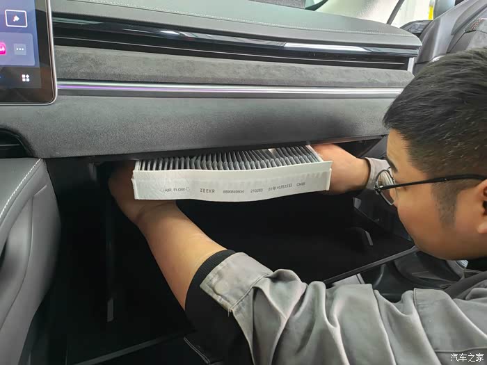

空滤更换:空滤主要是保证空调没有异味,过滤粉尘的东西,一般更换时间也就是跟保养时间差不多,我这次其实距离上次保养虽然公里数返了一倍,但是时间其实相隔不算长,但是这个空滤更换算在了基础保养里面,所以也就一并换了,其实网上是有自行更换空滤的教程的,所以说起来这个东西并不复杂,自己也可以搞,主要是打开副驾驶扶手箱位置的侧板,然后在扶手箱下的位置进行更换,刚下来的空滤还是有微微灰的,但是其实我感觉还好啦。
更换的位置大概就是这里,但是要在右侧先把侧板拿掉
全新的空滤哦
新旧对比,还是有些区别的

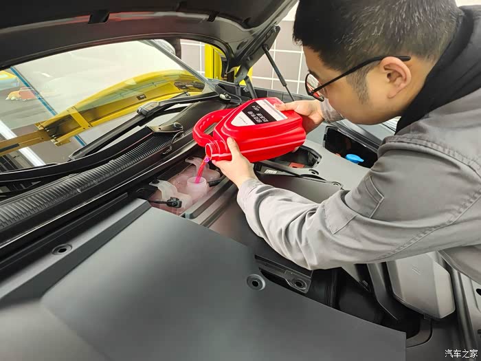

玻璃水更换:没啥好说的,我们的日常操作,我大概一年也不会用一瓶,倒是今年我过年回沈阳对这个玻璃水印象很深,我爸的车子冬天的玻璃水总是冻上,在重庆我倒是从没发生过,看来偏冷天气里,防冻玻璃水还是很重要的,所以沈阳卖玻璃水的人都是在外面大街上卖,以证明自己的玻璃水不上冻,哈哈。
话说我一直感觉极氪的玻璃水有股味道

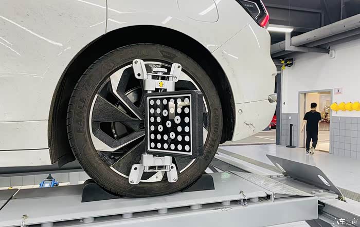

车胎检查:这次保养的起因,新能源车的胎压一般在300kpa算是正常,我一般是把车子加在280左右,唯独这一个轮胎每次加上去后,大概半个月左右就会跌到240多点,然后就不继续掉了,虽然并不影响我的日常开车,但总是要防范于未然,到了极氪家,给车轮做了四轮定位,漏气检查等,因为这个漏气的轮胎正好又是上次车祸撞到了的轮胎,所以还专门检查了轮毂,最终发现只是胎压传感器的问题。。。可以说万幸的是不算问题的问题吧。

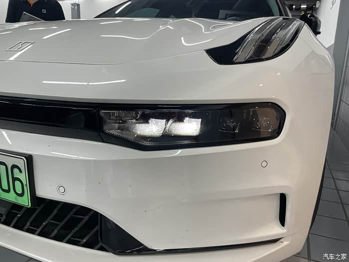

顺便还帮我调了下车灯,因为我感觉有点太高了

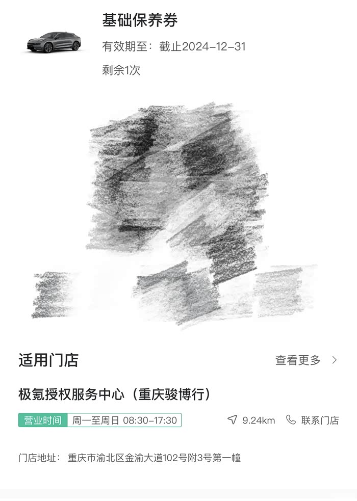

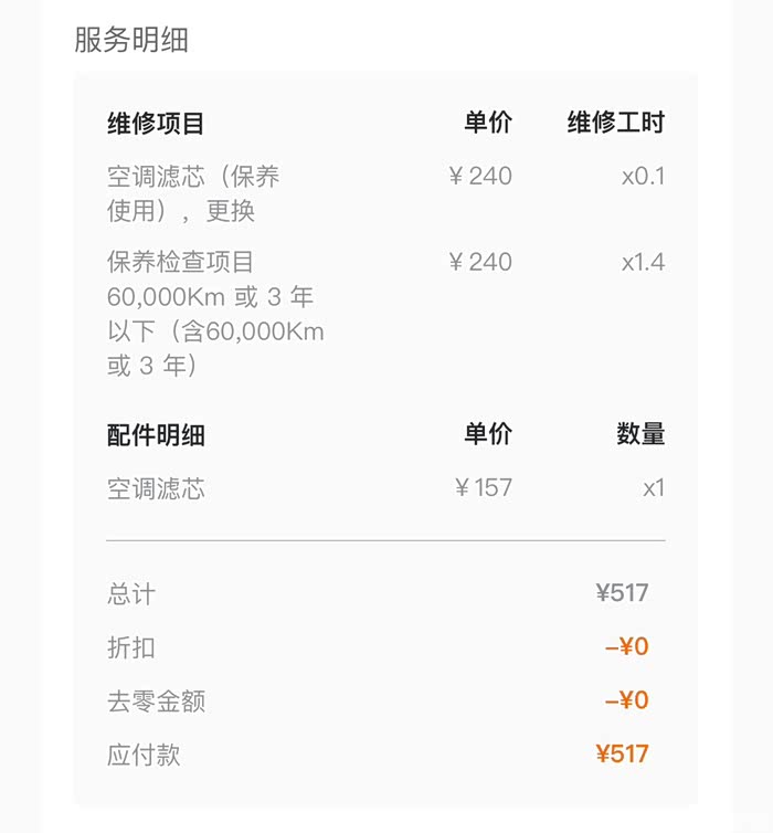

最后分享下本次保养的花销和耗时,更换内容就是玻璃水和空滤,玻璃水免费耗时忽略不计,空滤工时费240元,大概搞了20分钟,配件单价157元,另外这个空滤虽然有极氪logo,但是其实是统一配件(我意思外面真的便宜的多),检查项一共工时费240元,大概耗时1个版小时,没有配件费,整体是517元,但是因为我在极氪上有一个每年一次的免费保养券(6wkm或3年以下可用),所以直接冲抵了本次的保养费用,所以最终耗费0元,耗时2小时。
这个券在极氪app上极值混到2000kr之后,就可以每年获得一张,但是在极氪家买保险好像也送
