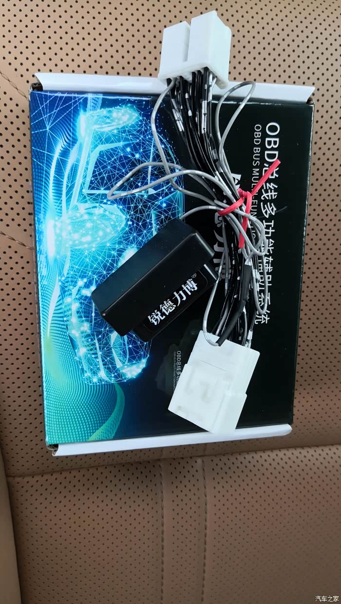

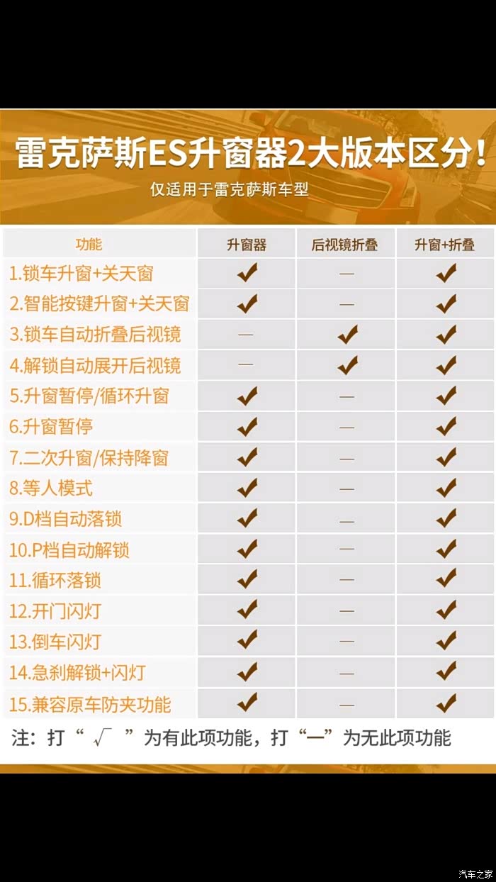

某宝上买的适合18款以后的es车型的锁车自动升窗器,安装时不用拆门板。如果要带后视镜自动折耳的升窗器,安装需要拆拆门,比较麻烦。(我的车原车自带后视镜折叠,所以买的是只带升窗功能的)
适合18~20款雷克萨斯es车型,价格是同类产品中最便宜的,物美价廉!
升窗器的功能介绍,一目了然。

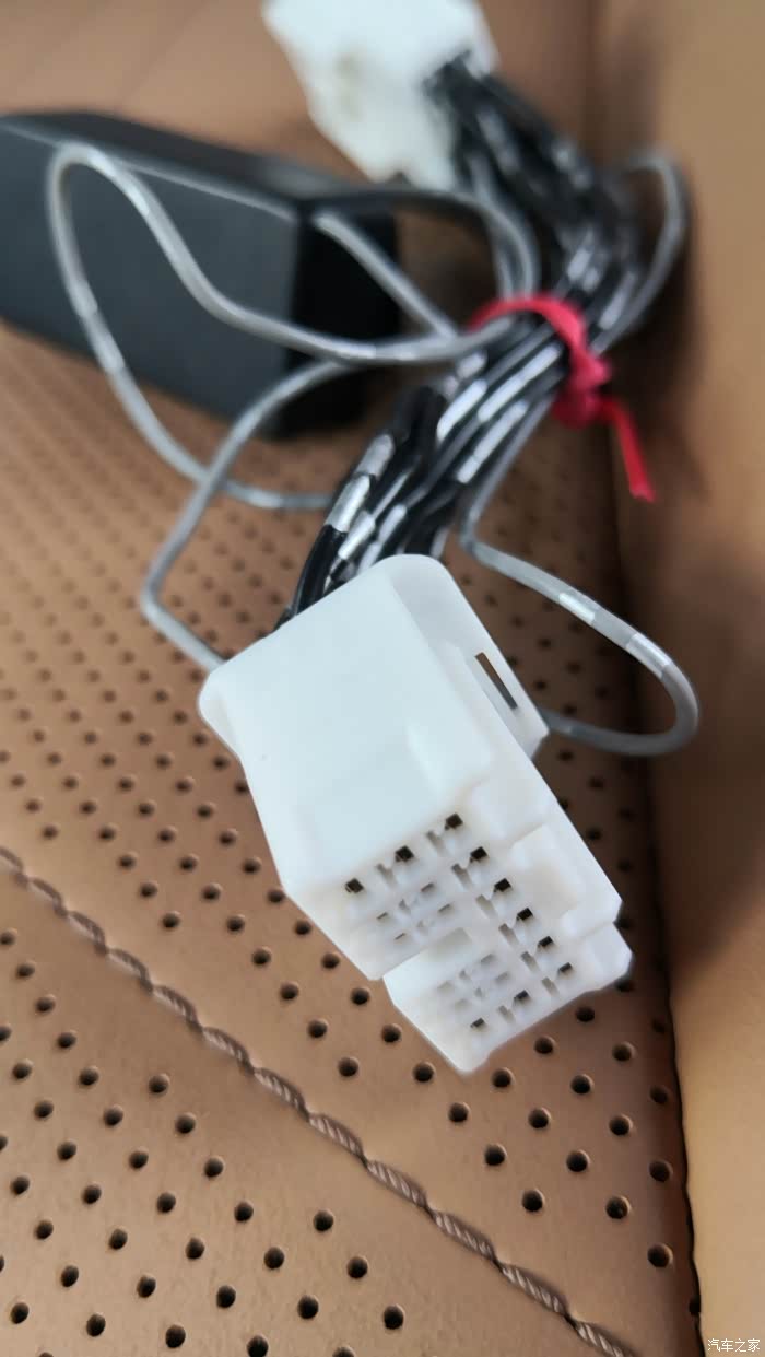

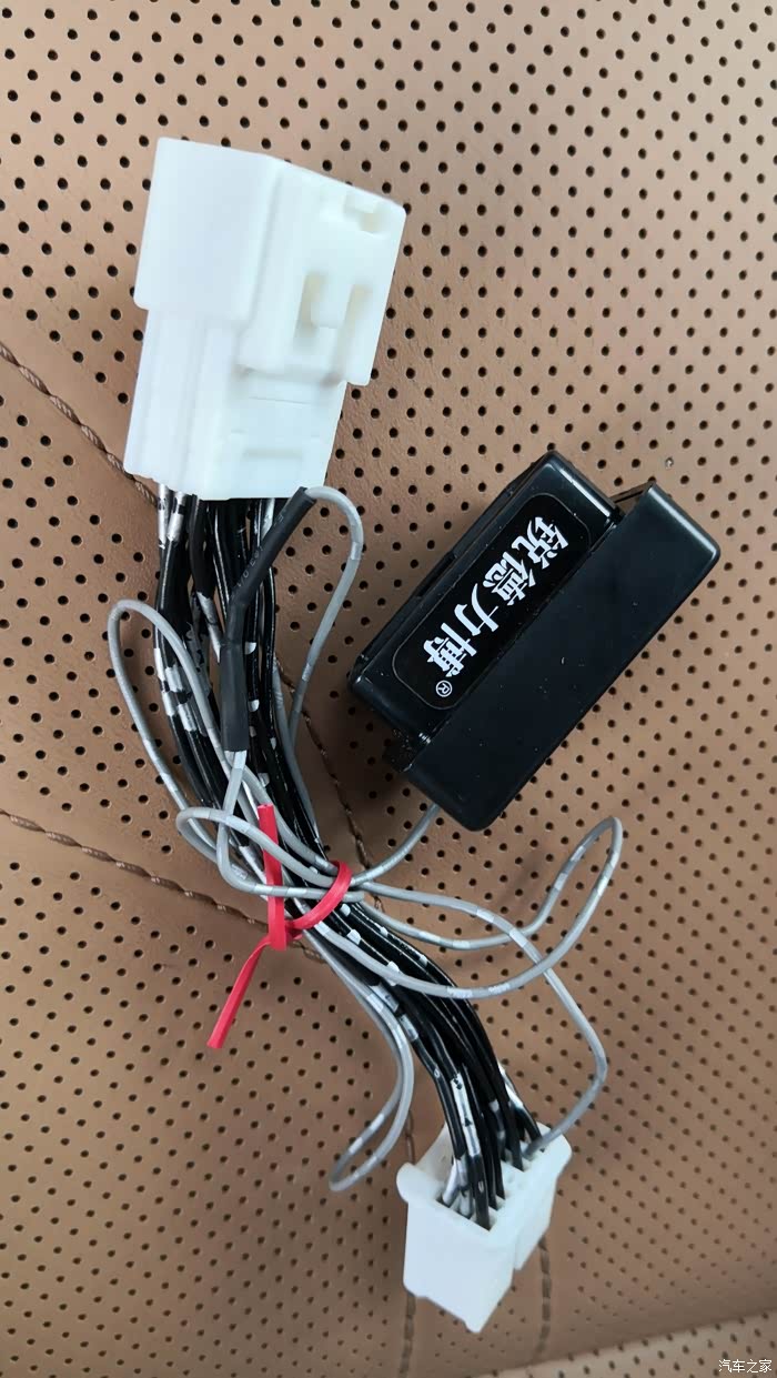

升窗器的线束和插头,质量很不错。
插头放大图

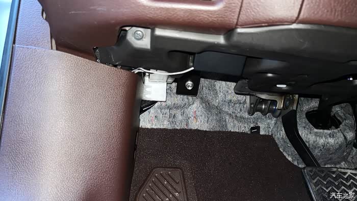

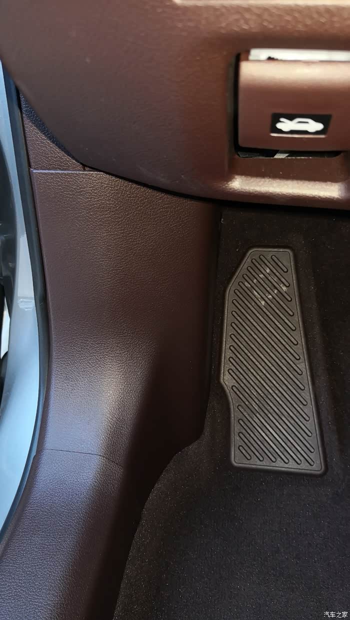

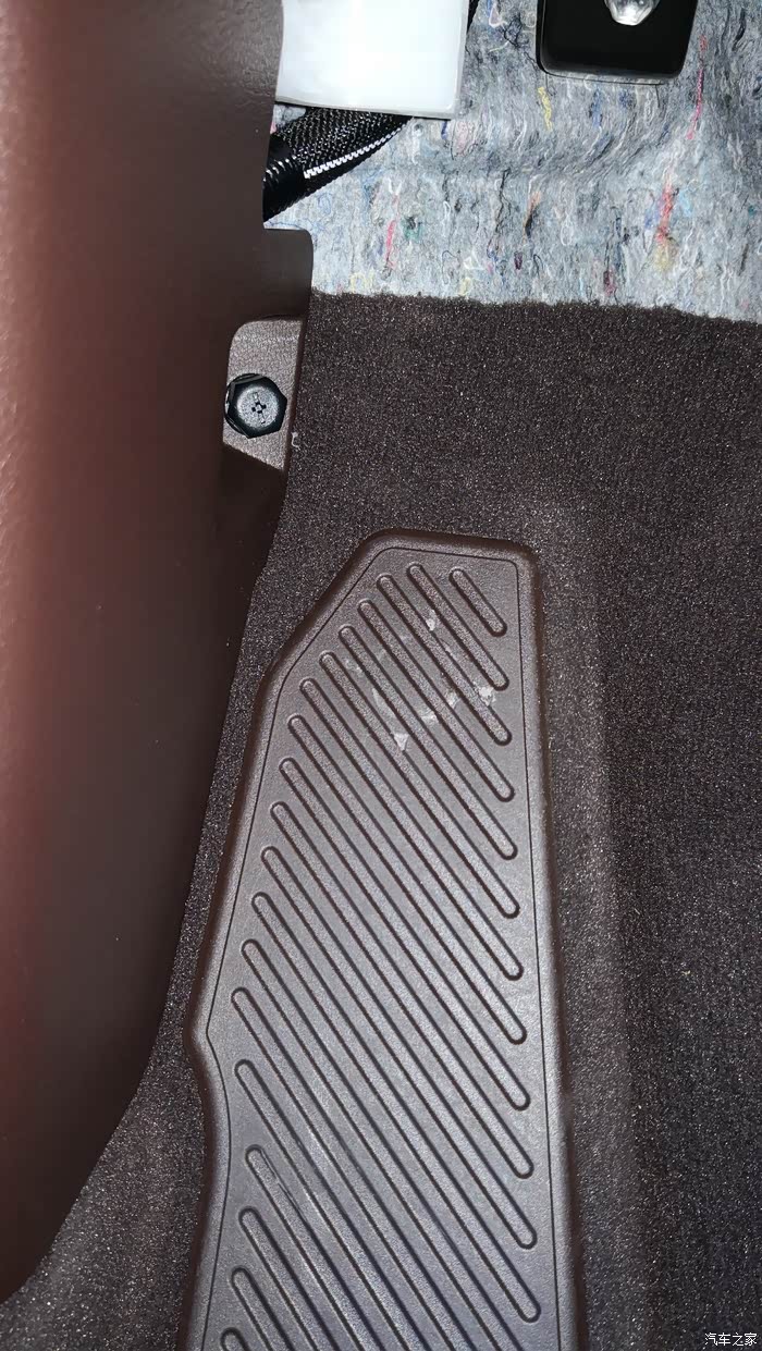

开始安装,先要拆下左脚踏板左边的这个三角形护板。

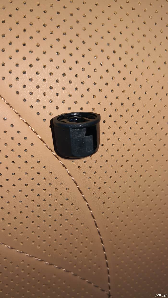

必须先用手拧下上面这个塑料的螺丝。
这是拧下来的塑料螺丝。

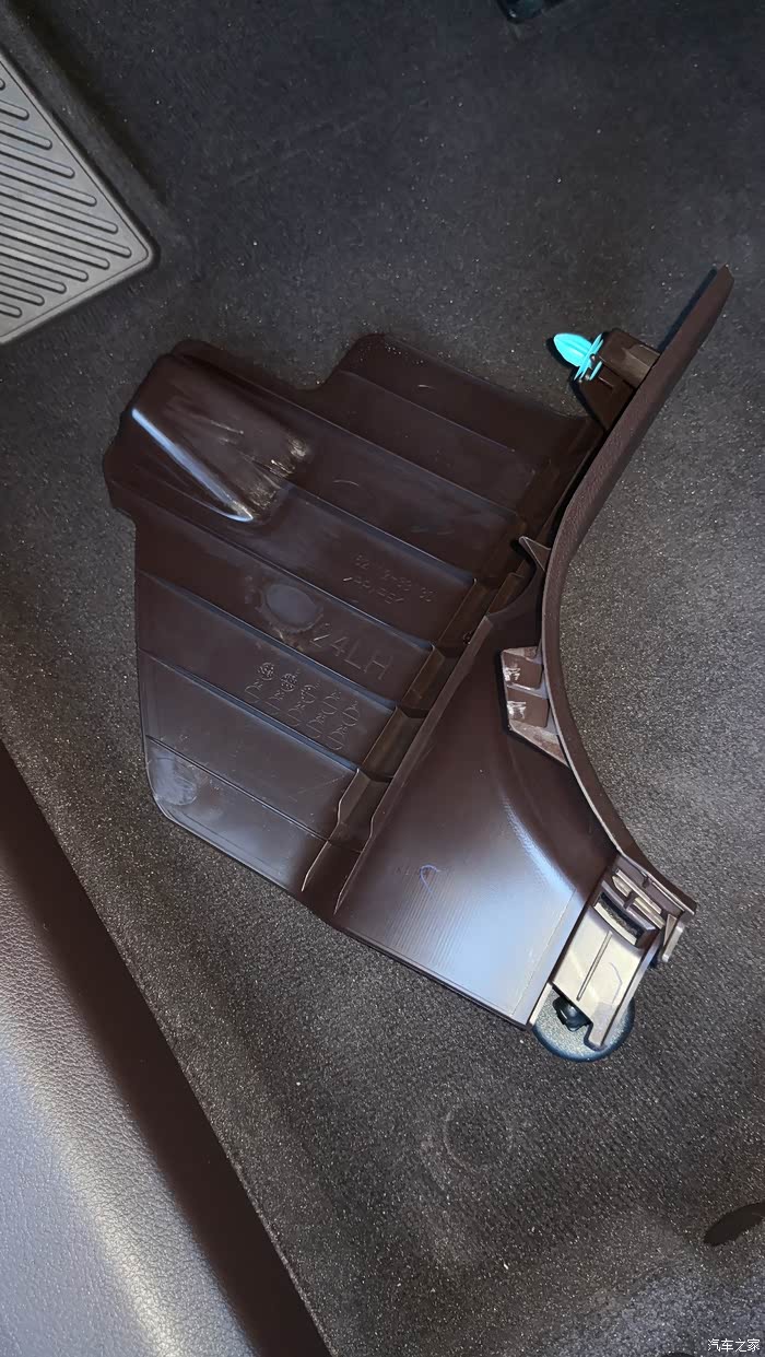

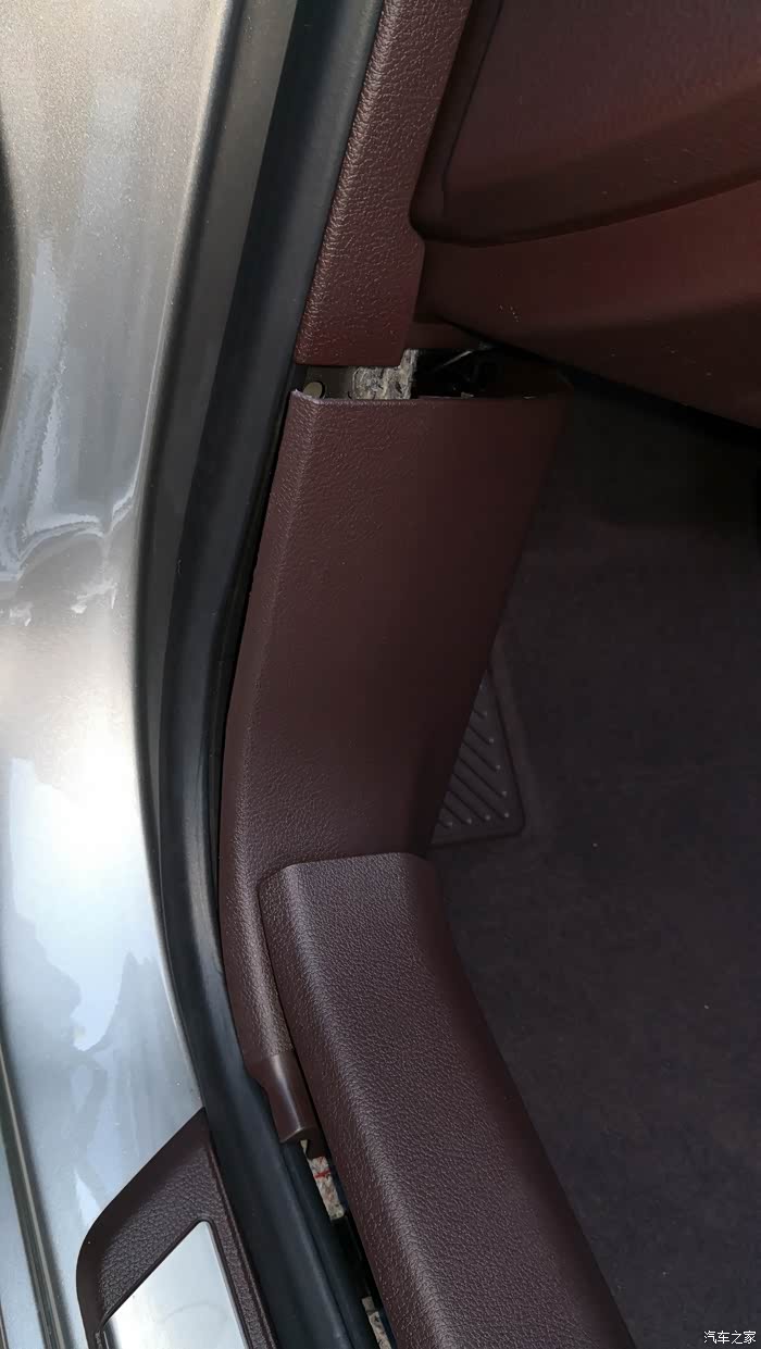

然后拆下三角形护板。
这是拆下来的三角形护板。

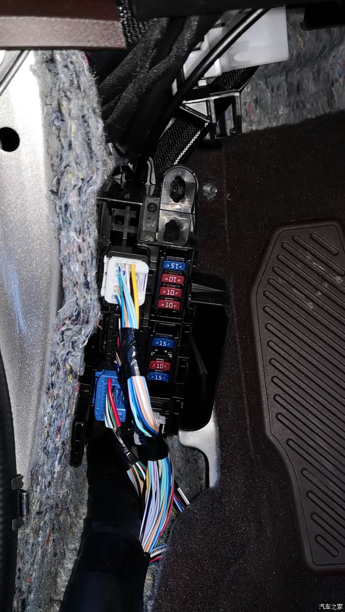

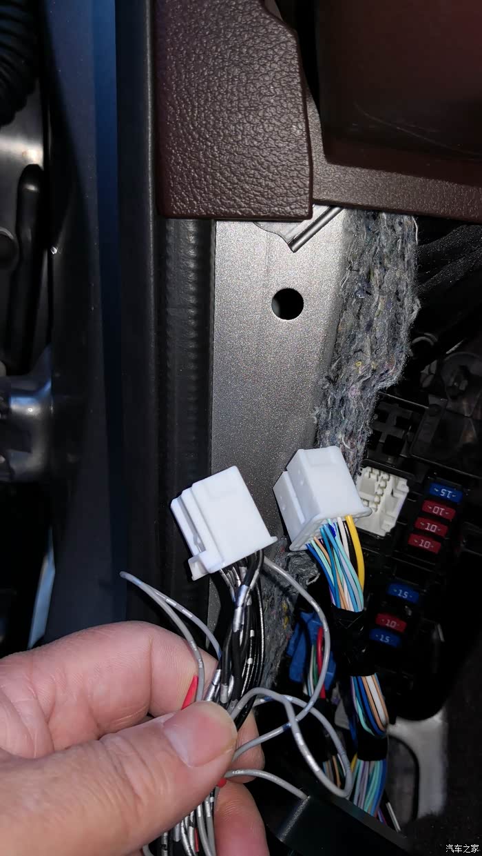

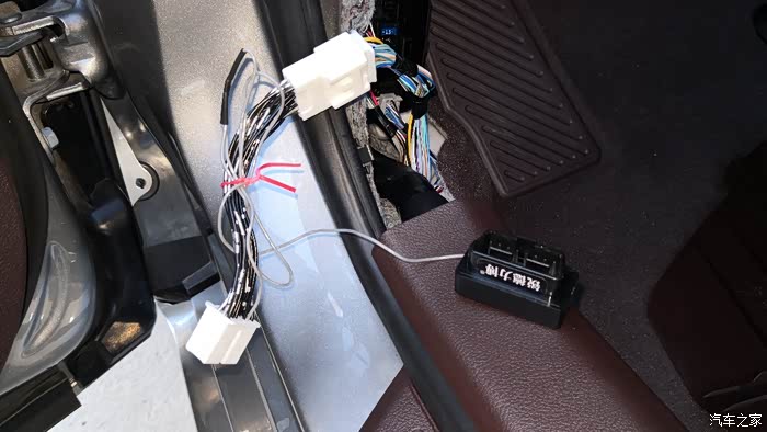

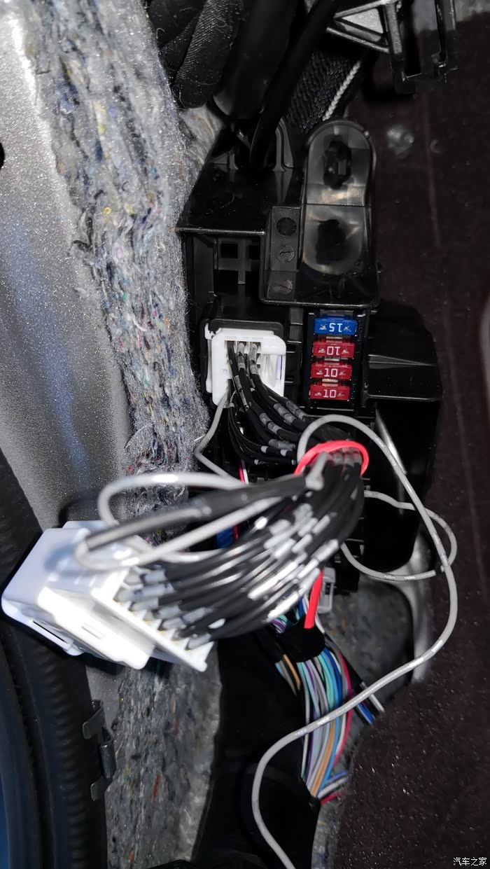

然后拔下最上面的这个白色的插头。
拔下来的插头和升窗器的插头一模一样。

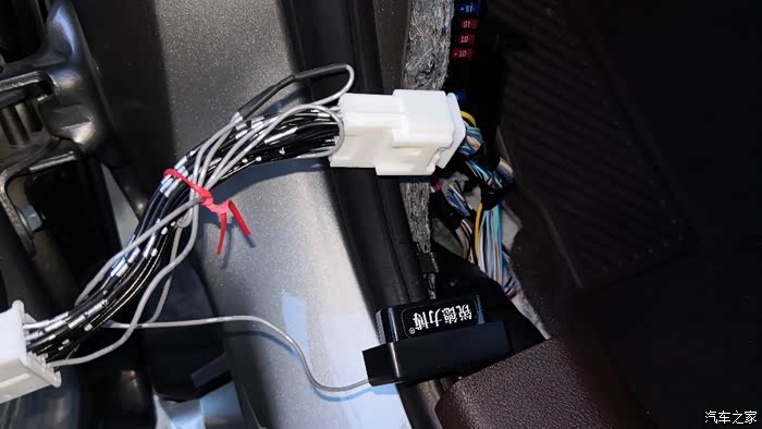

把拔下来的插头和升窗器的插头先连接好。
连接好以后是这样的。

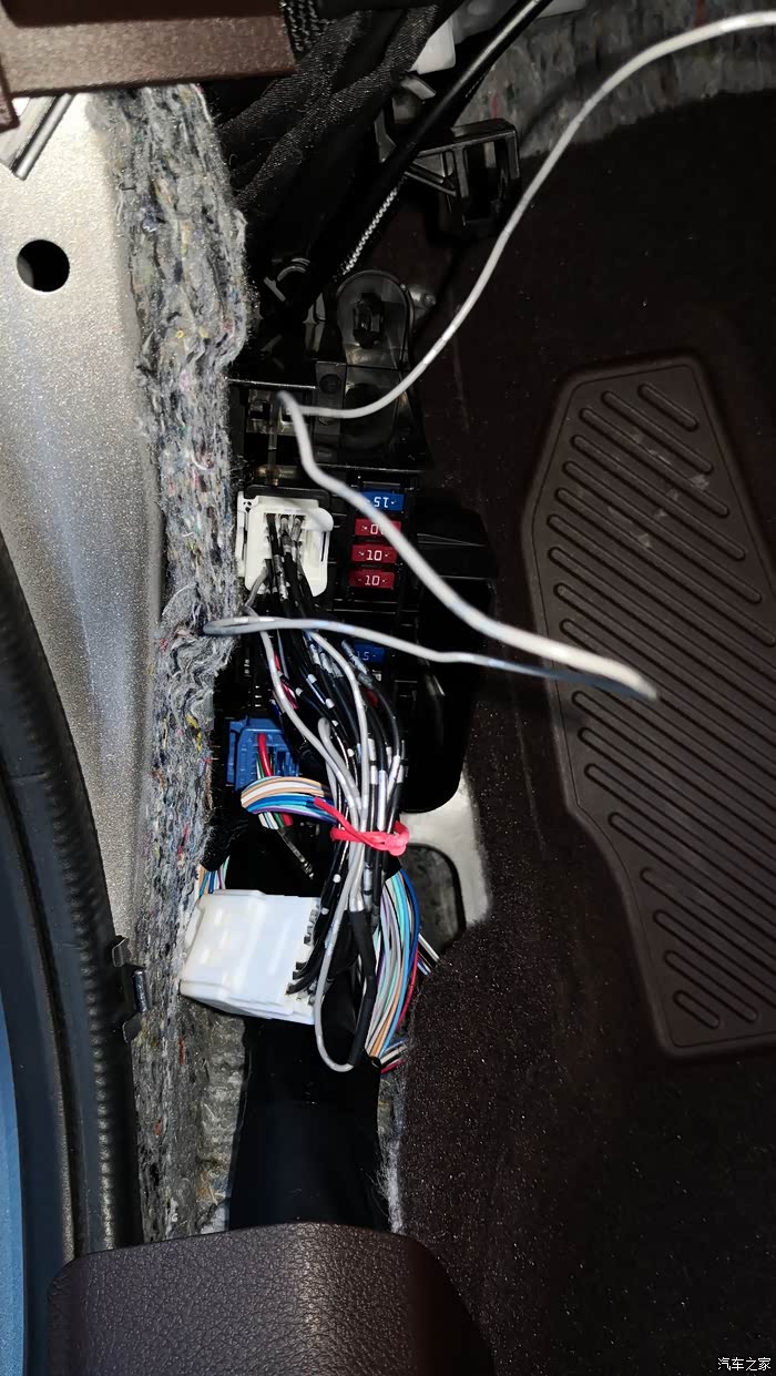

然后把升窗器的另一个插头***前面拔下来的插口中,整个线束的连接已完成。

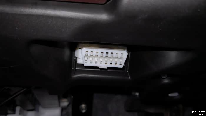

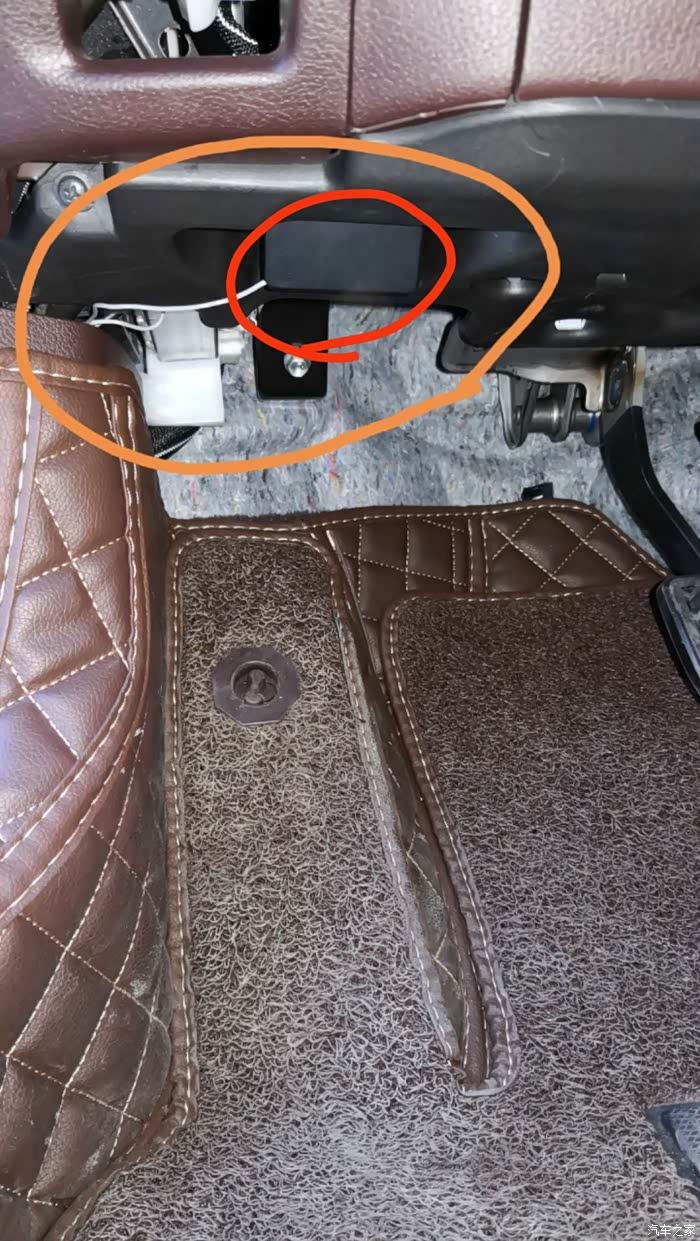

这个是车的OBD接口。

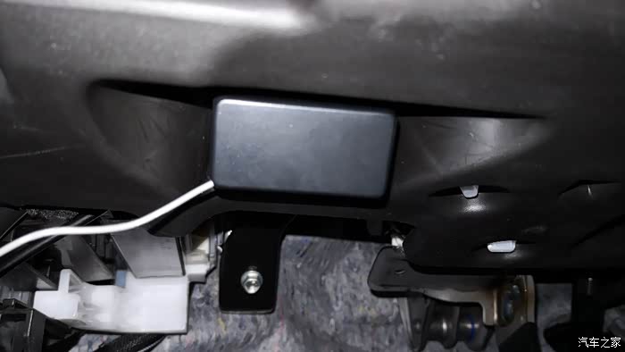

把升窗器插入上面的OBD插口中,升窗器安装就完成了。

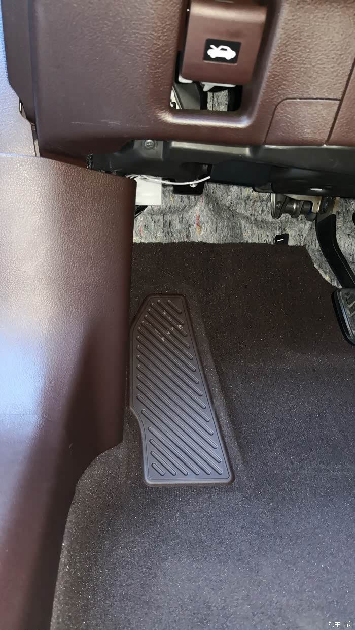

规整好线束,然后将三角形护板反向安装好。
安装好以后,只看到升窗器在OBD接口处。
恢复原貌,大功告成!
整个安装过程大约半小时,试用了一下,非常满意!
红色圈里面的这个就是安装好以后的升窗器。

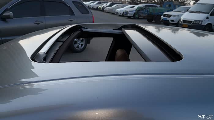

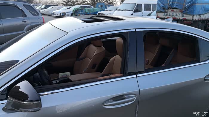

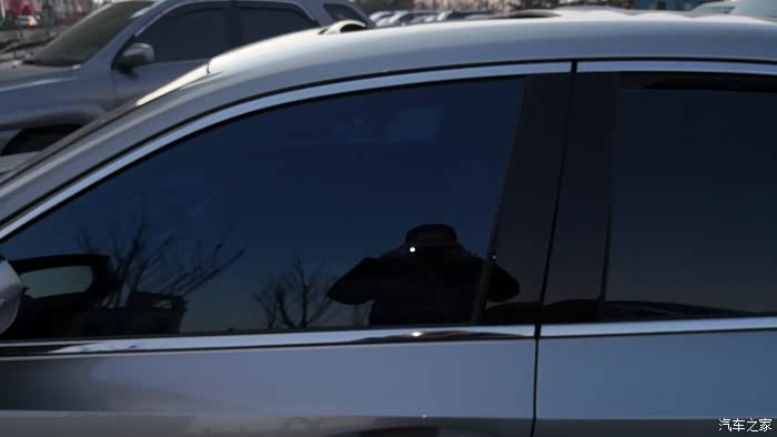

安装完以后,打开四个窗户和天窗,试用一下!
天窗打开。
按下门把手锁车,天窗和车窗自动关闭,非常完美!
