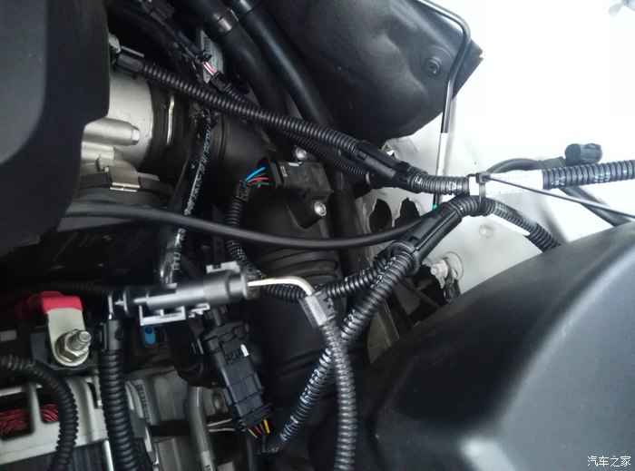

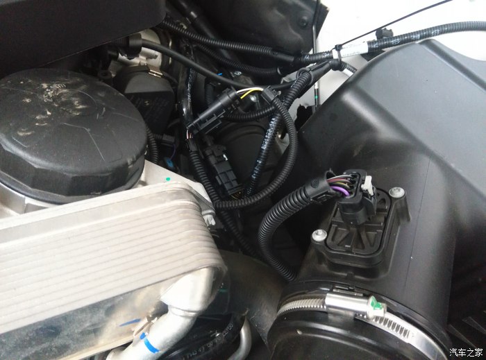

这个是最靠里面的两个插接头,要用力捏住上面的小卡扣才能拔出来。
这个那两个插接头接好后的样子。

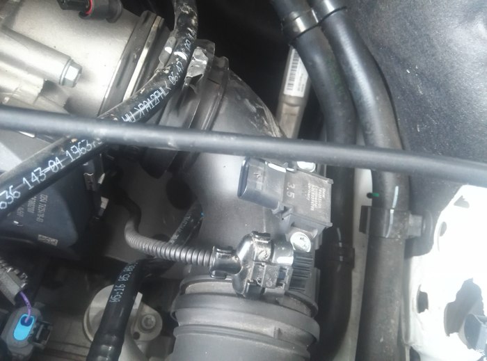

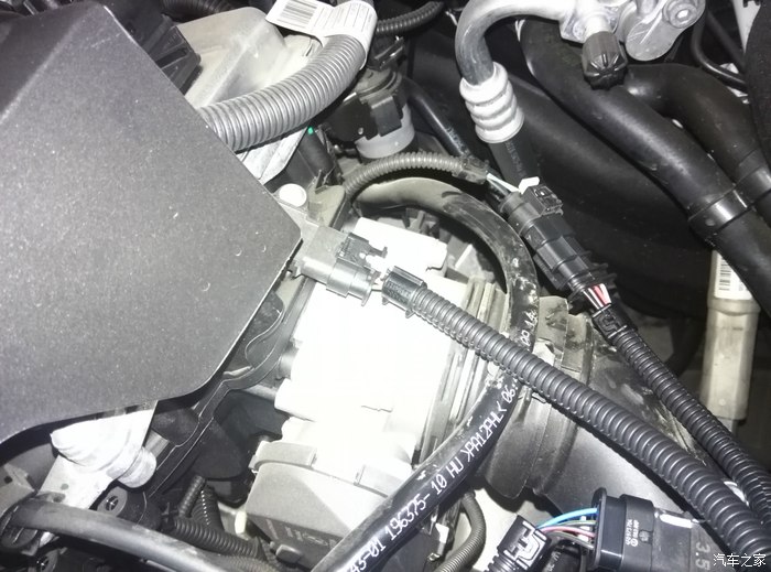

这是最外面也是最容易搞的一个。

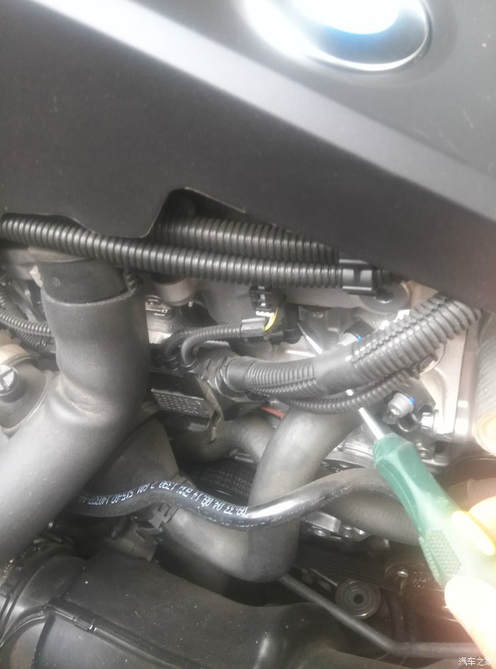

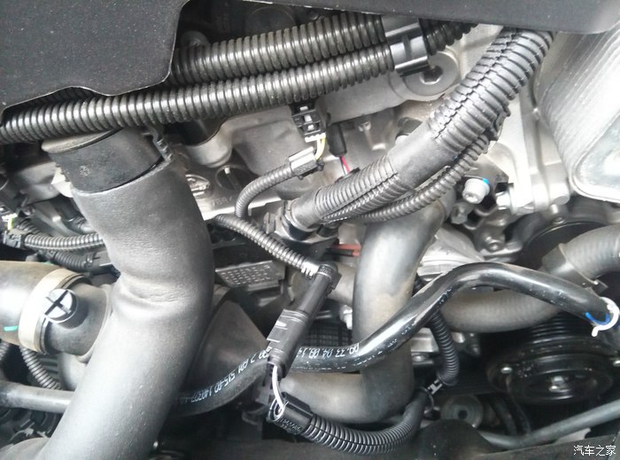

起子指向的就是发动机前面最难搞的那个,要用一个小的平口起抵住卡扣(看不见靠感觉,图上的起子大了)才能拔下来。
这是接好后的样子。

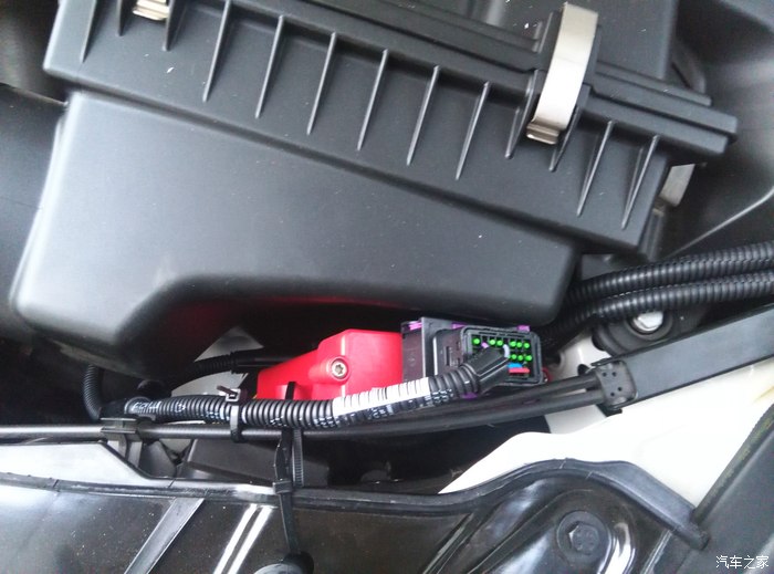

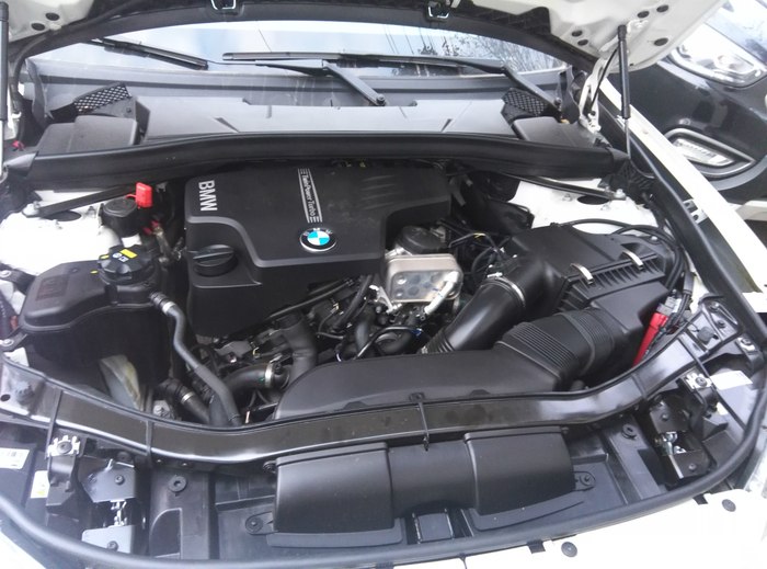

TMC主机调到第7档就安在这里了,我一直就担心下雨、洗车时的防水问题,我把插接的这头朝上是不是不好啊!
全部搞好后的机舱全景。
这个那两个插接头接好后的样子。
这是最外面也是最容易搞的一个。
从外到里,3个都在这了。
这是接好后的样子。
全部搞好后的机舱全景。
整个过程历时40分钟,还算简单但动手能力不强的TX建议找修车师傅。点火后一切顺利
