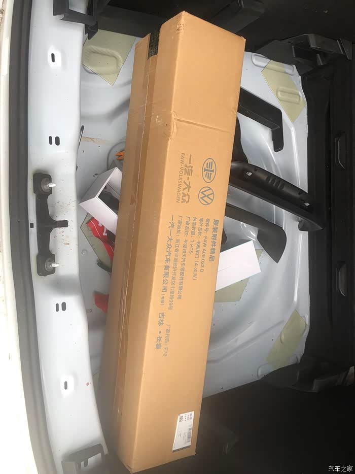

开箱图片
带大众VW标志的秤杆 看上去做工不错

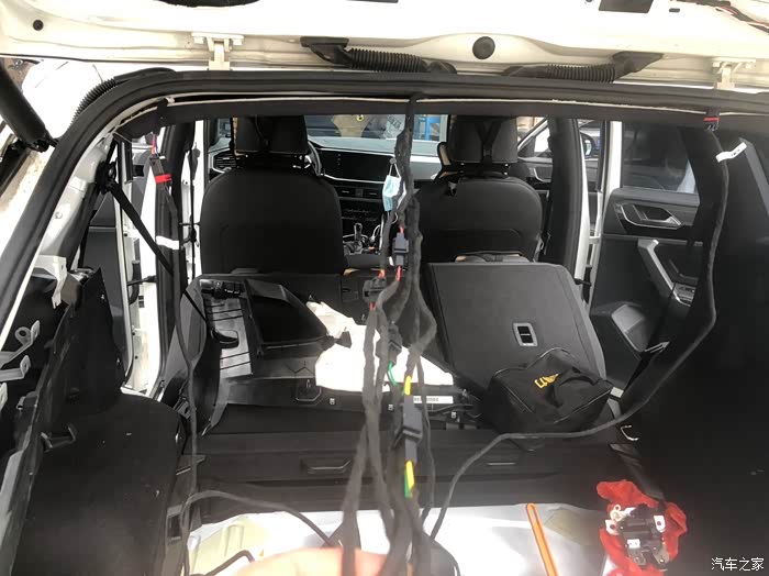

走线还是比较简单的 都是直接对插

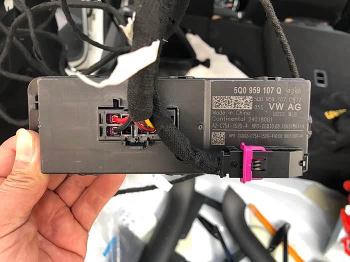

这几个是电尾的控制模块 也带AW 标志

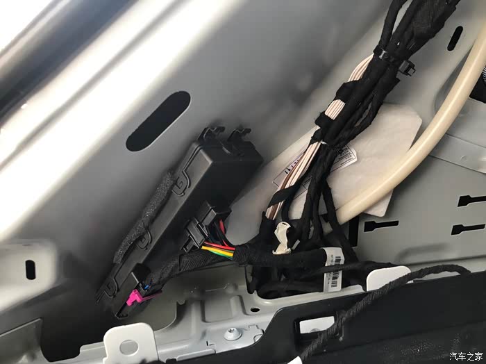

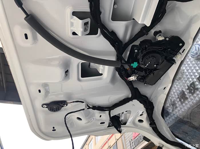

后备箱已经预留了电脑模块的位置,直接往上一卡就行
这个是锁块的马达,也预留的有位置,直接卡上去就可以了
后备箱基本上装好了
有一条线要接这里,直接能上去就行

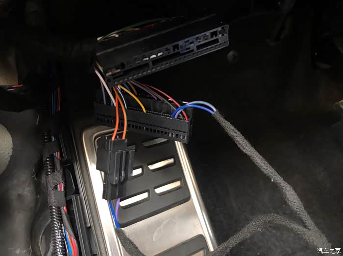

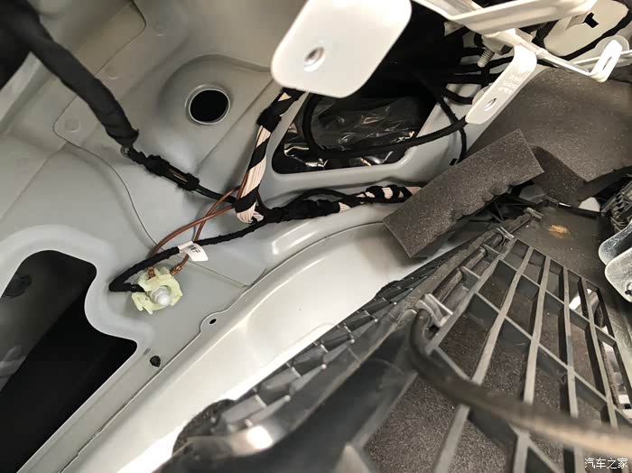

有根线要和原厂的电脑模块转接,位置是16,17 号
这是转接好的图片

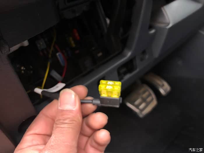

这是电源线,直接插到空余的保险位置
直接插上就行

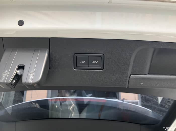

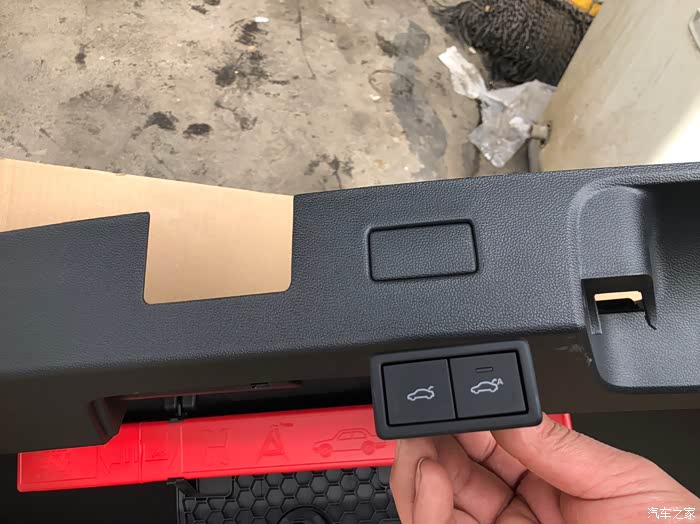

后备箱也预留的有开关的位置,直接替换就行
这样看起来好看多了

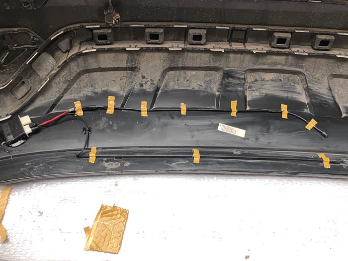

这个是一脚踢的安装效果

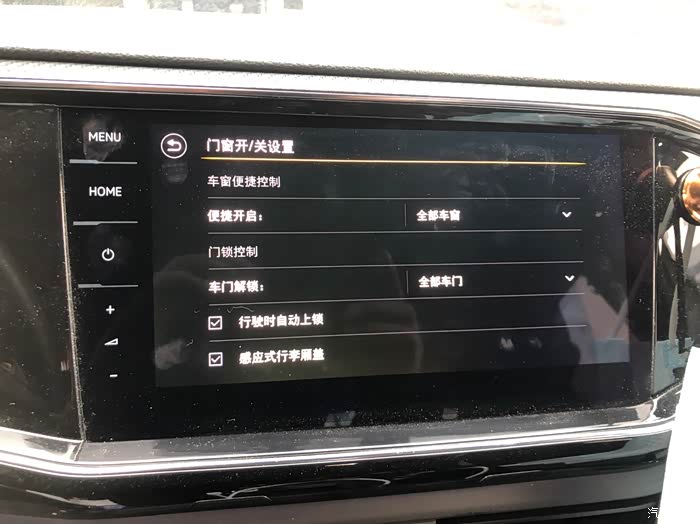

安装好,编程后主机多了个:!感应式后备箱的选项

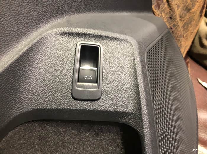

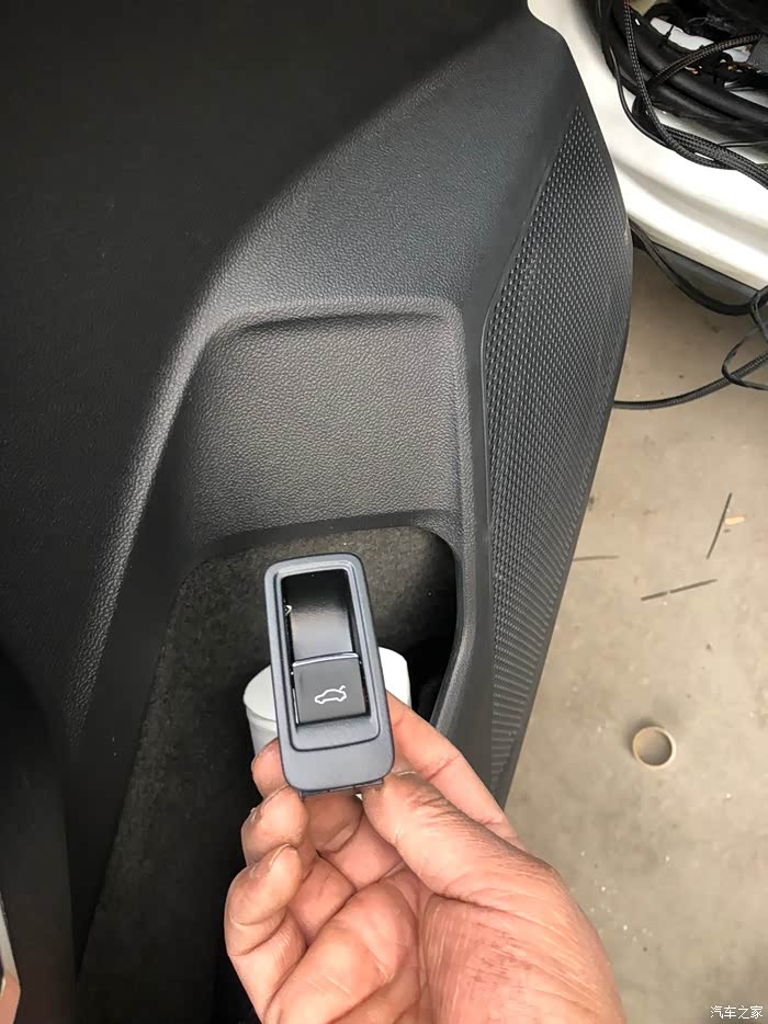

主驾驶门板没有预留开关位置 只有自己挖洞了
挖洞之前先比划好位置
开关装上了,这样就方便多了

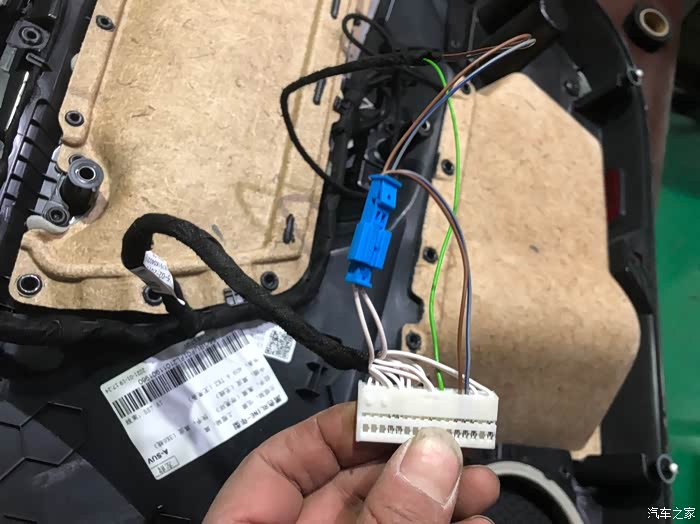

主驾驶开关和门板上的插头直接转接
转接好的效果
