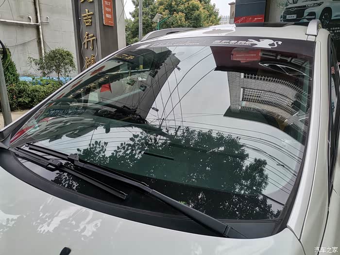

导流片正副架位方向都正常
导流片方向正常

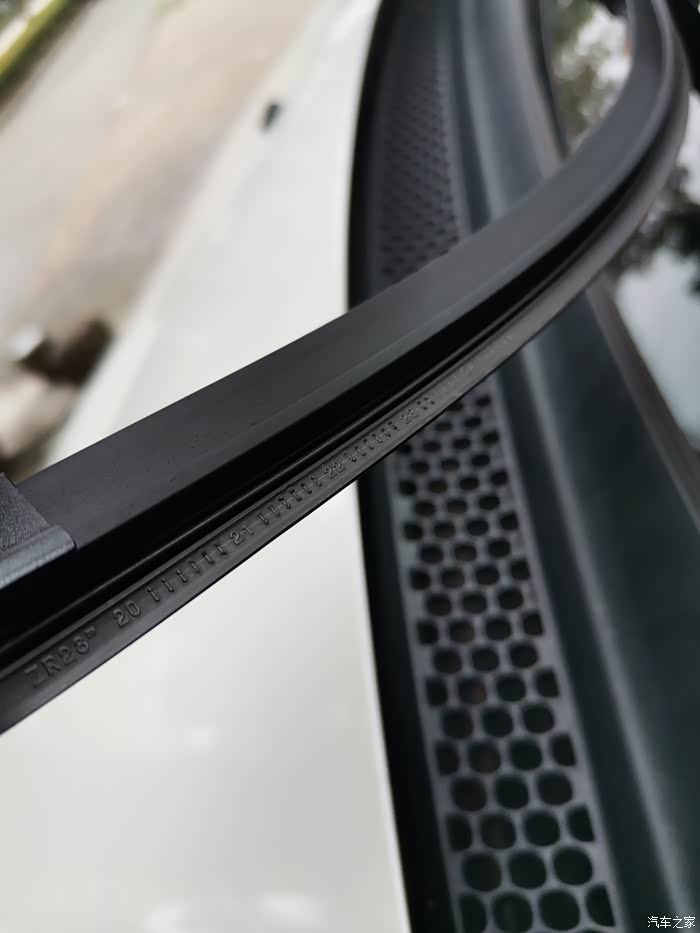

胶条尺寸ZR28

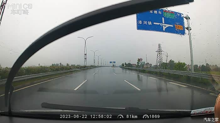

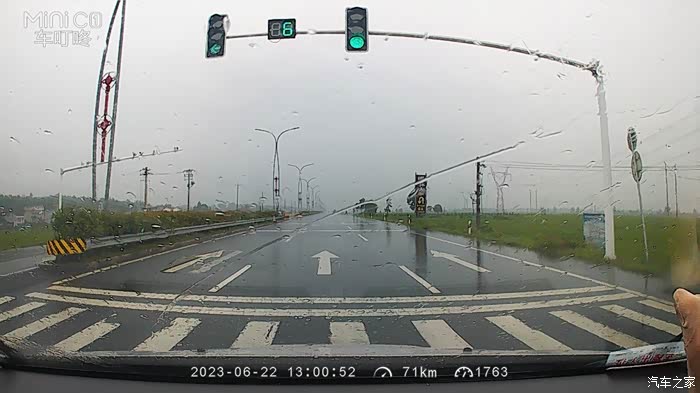

效果确实不错

我自己因为一直觉得前挡太大,顶上那一条除了看天没啥用,提车后没多久贴了一块前挡贴,原车雨刷还会刮到贴纸上面,所以后来自己换雨刷就一直用的28+28,刚刚好刷不到贴纸。

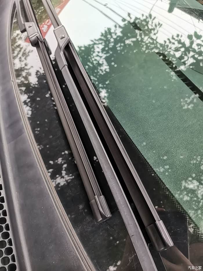

后来老婆买了新福克斯,也是对刮雨刷28+28,这下还正好通用了,去年就在拼夕夕买过两对儿,20多块还挺好用,最近又换了一对还是他家的,直接买福克斯的就好,而且他家的是一正一反的,导流片一左一右的,这样对刮的装好导流片方向才正确,市面上绝大多数便宜点的雨刷都只有一个方向,装好后副驾驶那边导流片是反方向的。

用28寸刚刚好不会刮到贴纸上面
