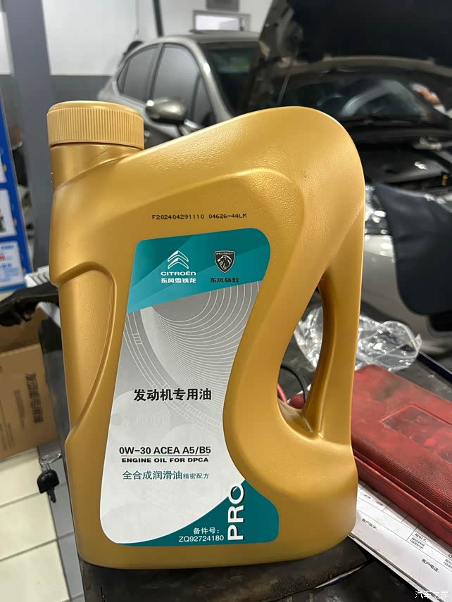

这次他儿子升学宴回来带他一起整备了一下。先是用朋友买保险送的保养带他到4S换了机油机滤200,然后又去重新贴了全车玻璃膜500,又去法系专修店换了马牌正时皮带三件套500,曼牌空调滤芯80,防冻液盖45,一共625元实收600元,然后把我307以前改的喇叭换在C4L上,还花了50元远程刷了数字档位、倒车影像,喇叭按钮改到方向杆顶端,装了后摄像头150,全部一起花费24000+200+500+600+50+150=25500元,太合适了!
4S换的原厂机油

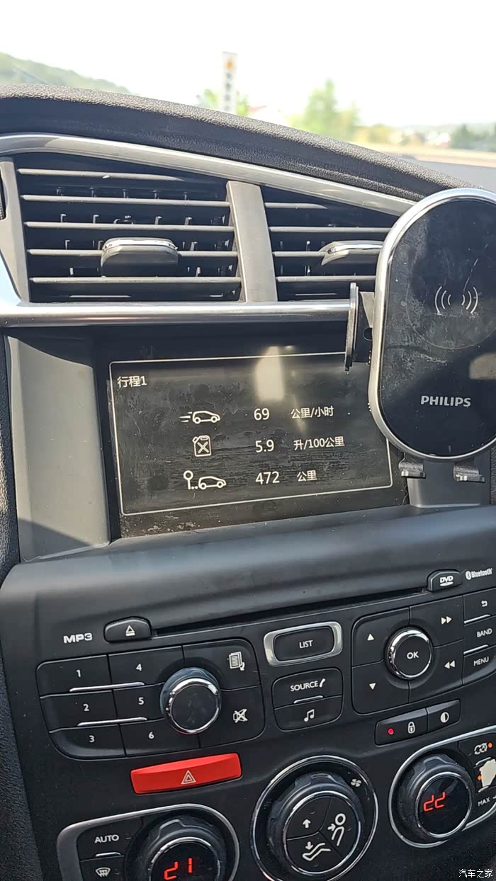

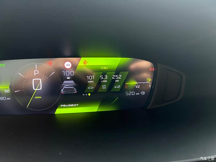

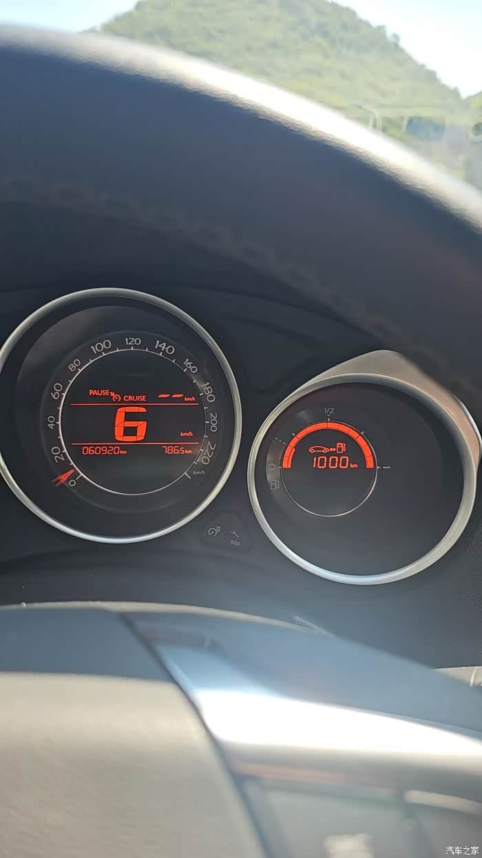

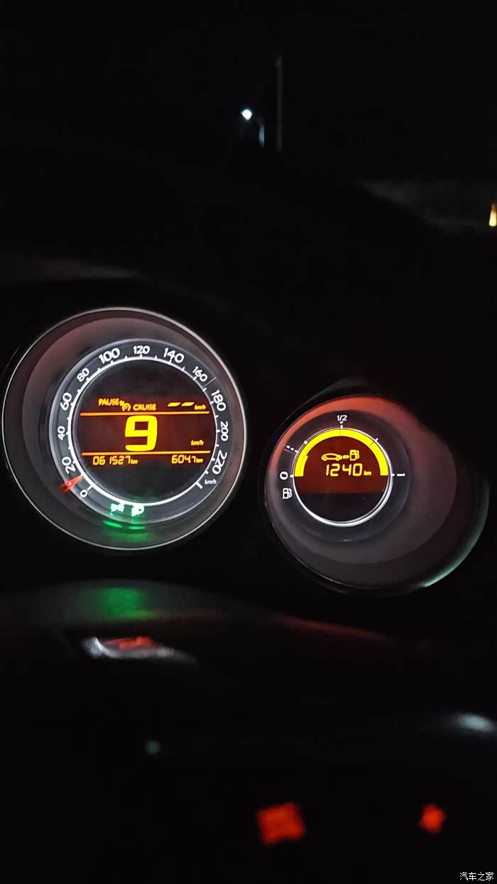

开了C4L几天,感觉开起来跟以前307差不多,底盘调教软一点,但是跟408X比还是少了点厚重感、沉稳感,过坑洼路没有408X舒服,操控也很不错,1.8的发动机配合爱信6AT提速很好,关键是油耗非常低,基本上也就百公里6L左右,高速上续航一开始显示820公里,最高时显示1280公里,我的408X最高也才显示续航820公里啊,关键这C4L可是10年前的车啊,真的完全被低估了。

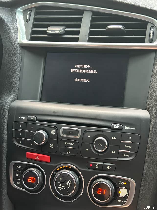

顺便把MRN车机升级一下

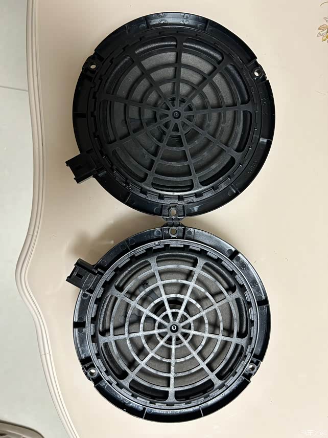

拆下来的中低音喇叭

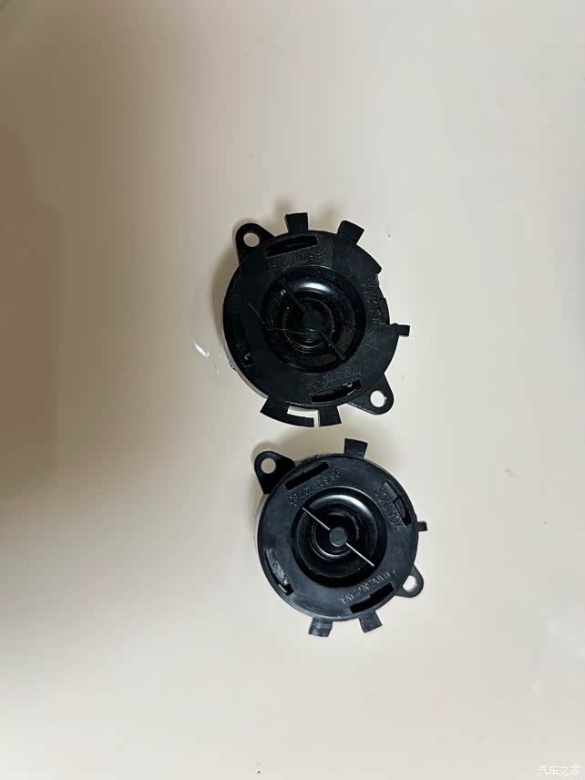

拆下来的高音喇叭
老车主都知道307的喇叭是安装在塑料门板上,稍微大些声音就有噼里啪啦的杂音,C4L前门则改进了,安装在金属门上,随车带的喇叭和307的一样辣鸡的很,换了我之前307用的银笛套装,直接买了一瓶结构胶把喇叭与门的缝隙密封好。原车MRN车机功率不错,轻松推动,音质比307的RD45好多了。直接用我408X的无损音乐U盘,在C4L和408X上对比,改完后的C4L音质已经无限接近408X原车喇叭了,这也说明408X的音响素质还真的不错,如果是GT加装的劲浪肯定更好。
续航显示1000公里
续航显示1240公里

两个车相差10年,C4L的外观内饰肯定无法和408X相提并论,但是也还可以,只是真的没有想到会那么省油,跟我的408X竟然不相上下!我的408X高速平均速度103,平均油耗5.3,C4L平均速度69,平均油耗5.9,续航里程C4L多,应该是油箱大,C4L应该是60L,408X是50L,总之,都非常不错,法系值得购买!
