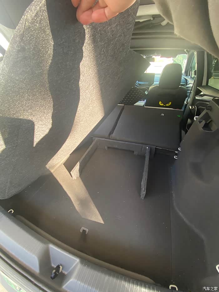

于是我想到既要能快速放平,不用时候还要不影响后备箱空间,通过挺长时间摸索,做了以下隔板和支架!

隔板放上和座椅齐平
隔板的下面支架

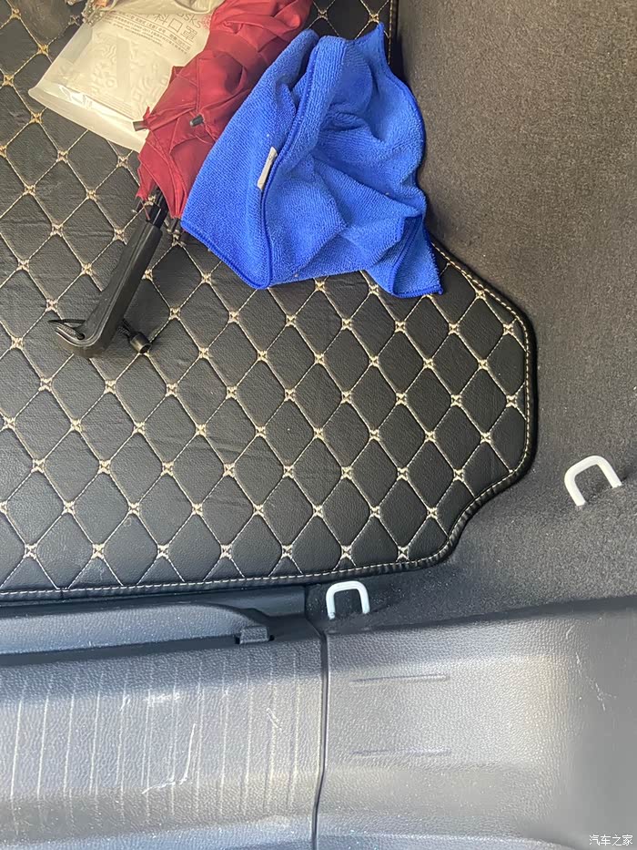

隔板尾部是放在后备箱塑料凸起的部位的,这样支架另一头的支撑得到保障,
尾部放在塑料凸起部分

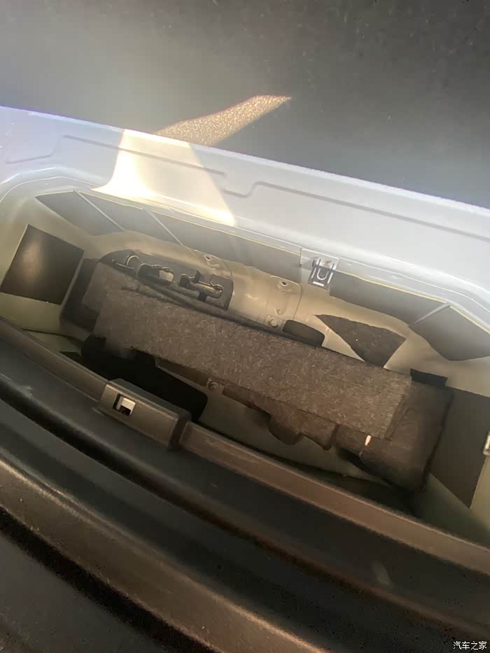

考虑到不想增加太多重量,我选的是多层实木板,隔板用了2mm后带背胶毛毡覆盖,整体效果满意,支架是可折叠的,不用时候放在下层储物空间里面,
支架可折叠收放
不用就放下层空格里面,贴了毛毡不担心异响

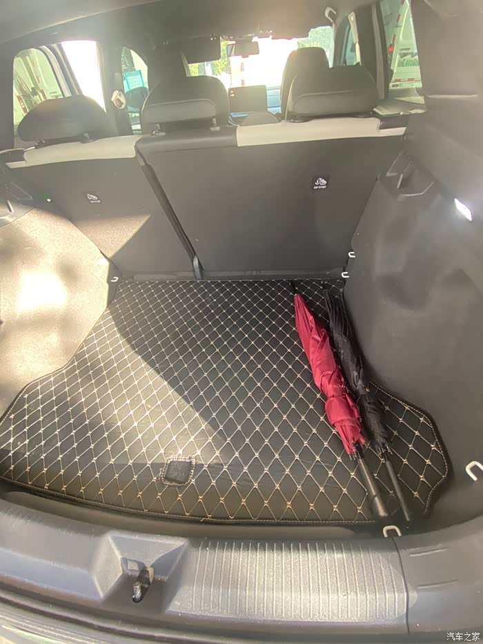

不放平情况下不影响后备箱空间,手机码字不易请多多顶贴让兄弟姐妹们都能看到,你的支持是我最大的动力!
平时不放平完全不影响后备箱空间!
