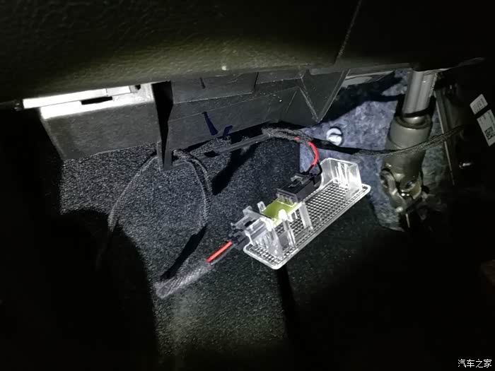

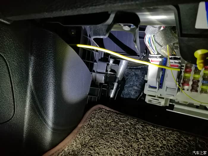

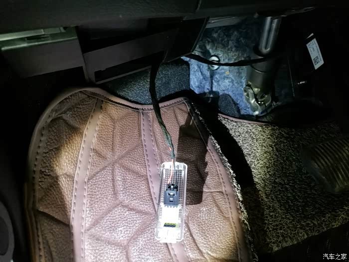

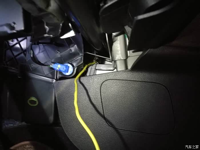

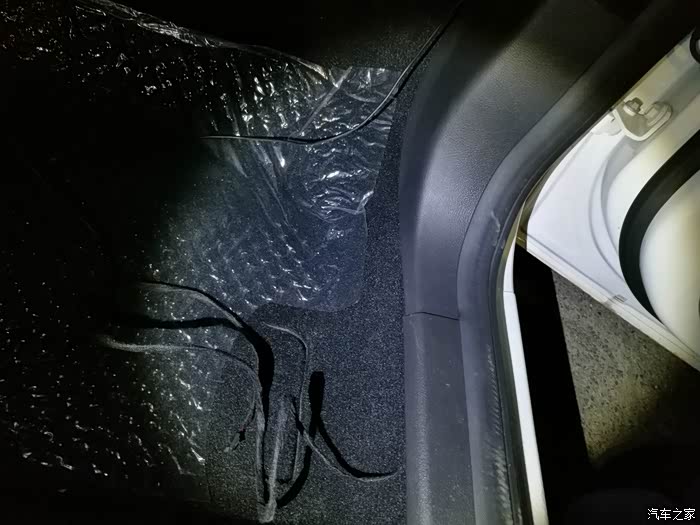

首先用一根硬点的引线从驾驶位油门踏板边上图中位置传到副驾驶去
穿过来就是到这里了,然后把去驾驶位的线用胶布绑在这上面

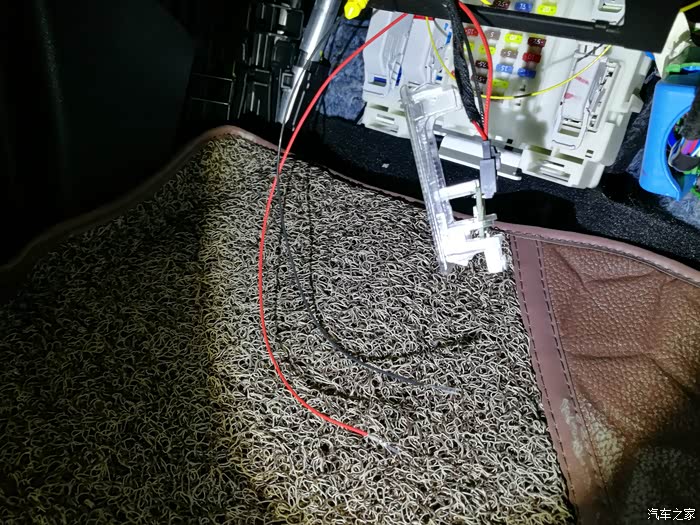

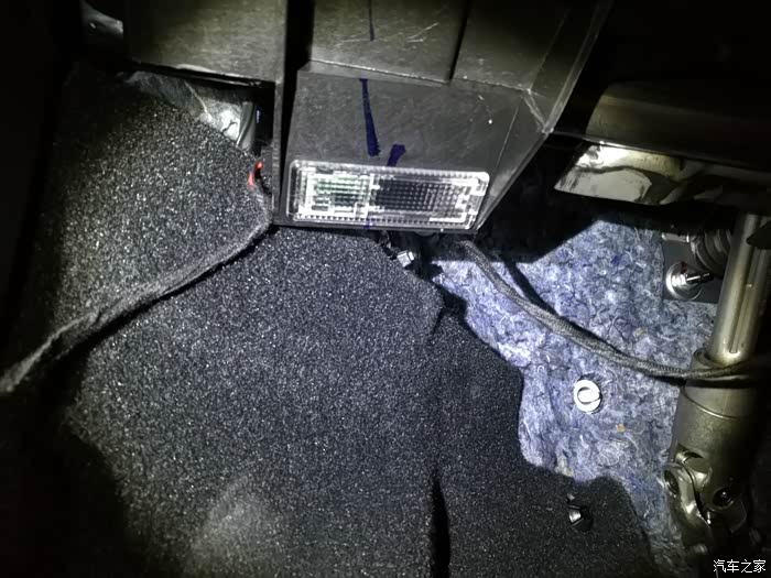

引线拉过来,把插头插在前排灯的这个锁扣上面
副驾驶也是一样的,插头插在灯的黑色锁扣上面,两根取电的红线跟黑线暂时不管,继续走线

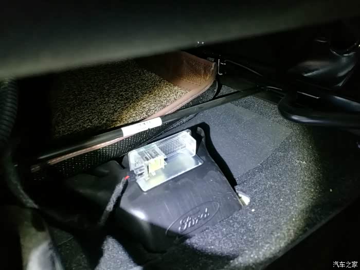

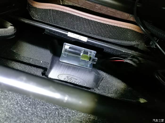

把后排的延长线一头穿过预留的安装孔插在灯的透明锁扣一端

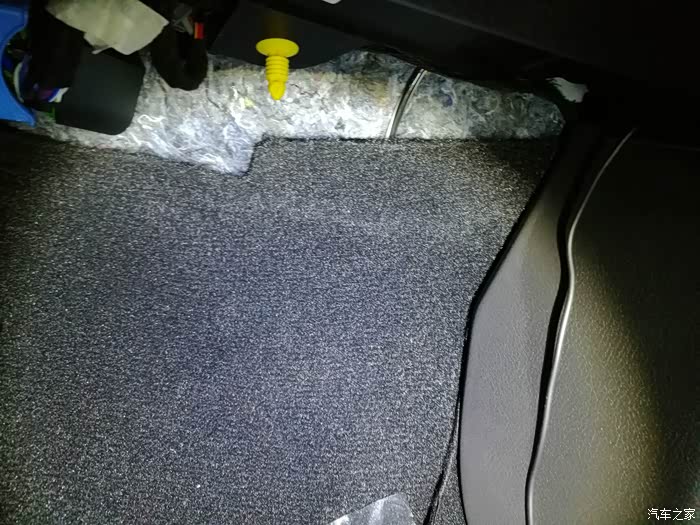

然后把线沿着侧面的塑料装饰板塞进去
这样看是不是清晰点,慢慢塞,塞到座椅边上的时候往座椅下面塞
然后把后排灯固定在支架上,然后连整个支架用双面胶粘在座椅下面的后排出风口上

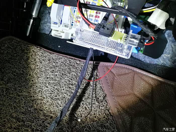

然后跟副驾驶一样的走线,再固定在座椅下面,这样四个灯都安装完毕了,接下来接线

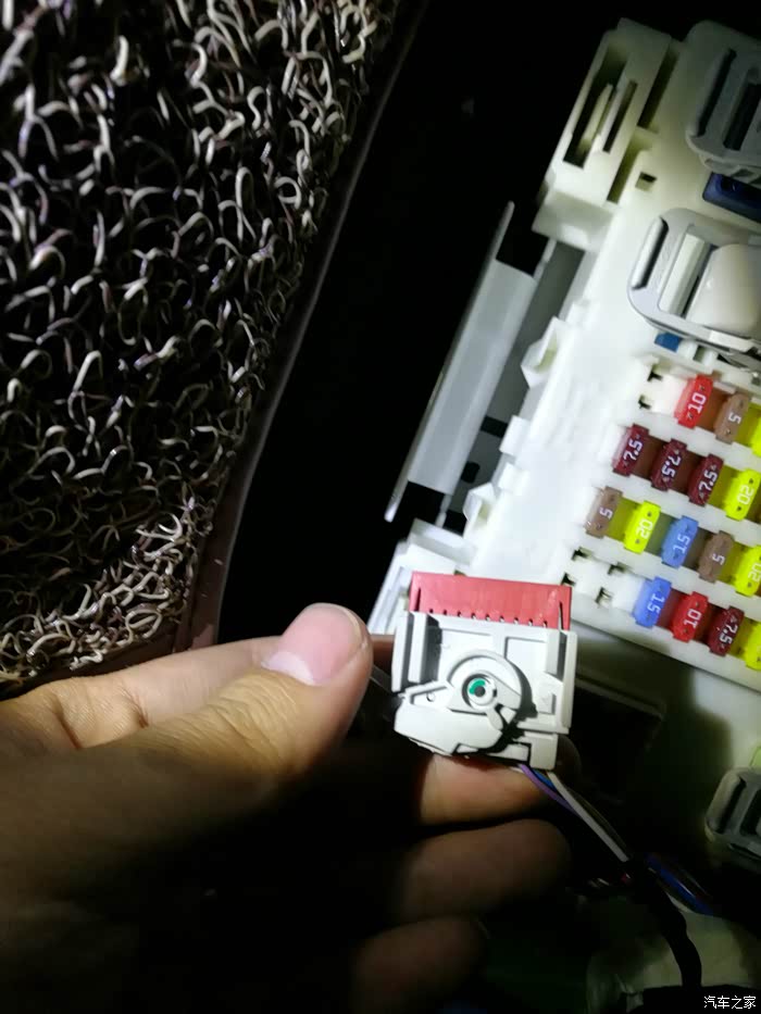

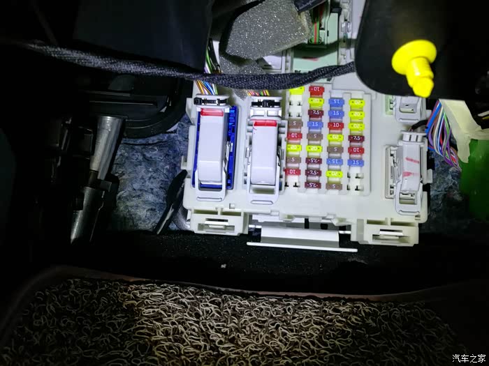

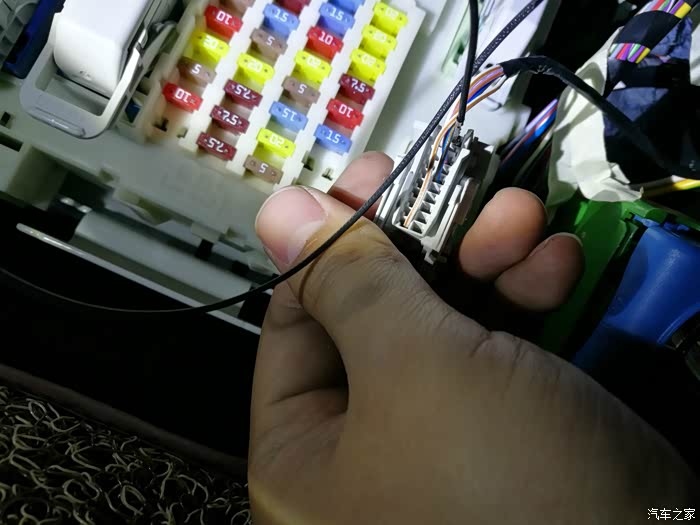

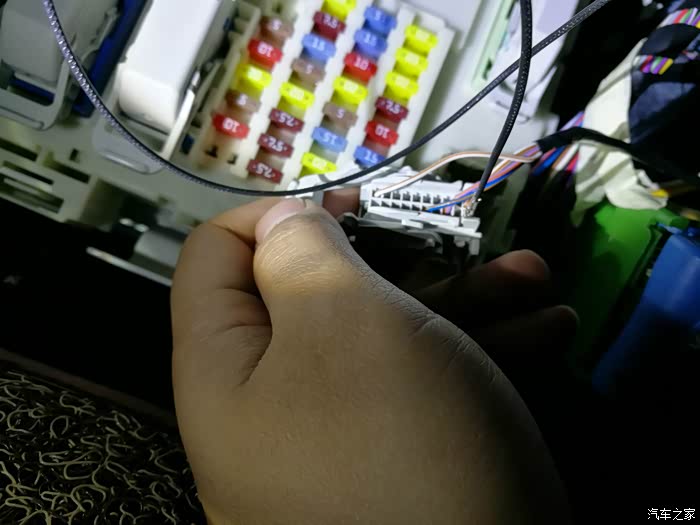

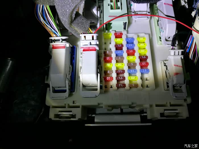

图中看到保险丝没有,在保险丝左侧的大插头叫F插头,12位针脚就是氛围灯的正极位置,红线就是接在这个上面,保险丝右边的小的白色插头叫H插头,1号针脚就是氛围灯的负极所在位置,黑线就是接在这上面
捏住插头的两侧在向上掰就拿下来了,然后去掉表面的滑盖,再拆掉图中的红色保险扣就可以插线了
右边一排第一个就是1号脚
看不清楚?那就再换个角度照一张,插到底的时候会有轻微的咔哒声,然后怎么拆下来的就怎么装回去,注意了端子上有个缺口需要对着插头里面的凸台,不然插不进去

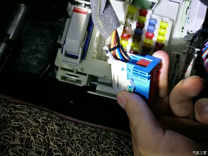

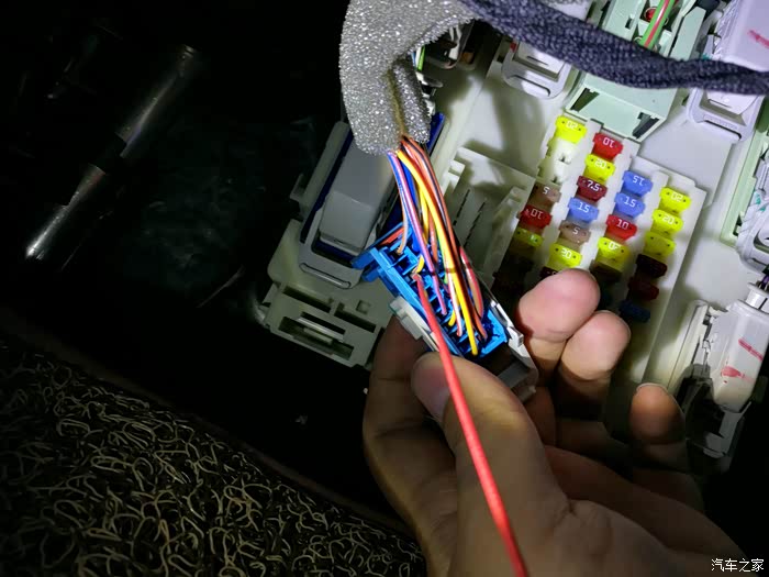

蓝色插头取下来发现上面有个扎带,果断切掉
跟白色插头一样的去掉滑盖,左边一排第三个就是12号,看到没有,把红线的尖针插进去,插紧就好了,然后装回去了

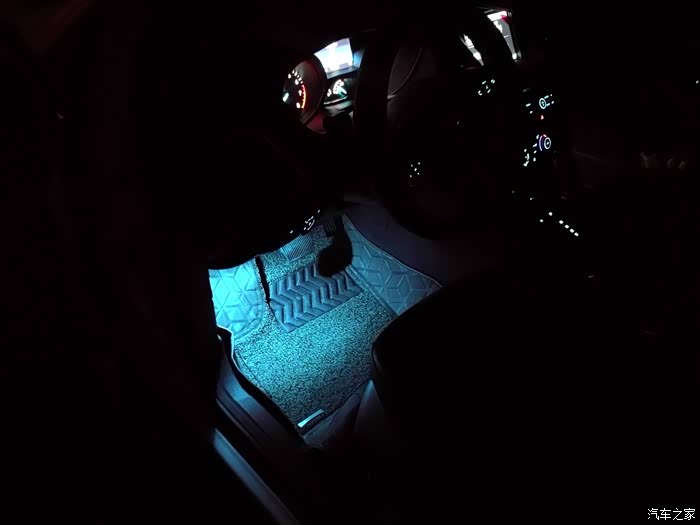

驾驶位的效果图,拍出来的比实际要亮,不知道怎么回事,光线很柔和的

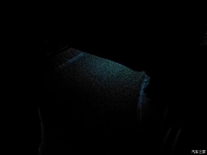

这是后排的,因为脚垫有点高,遮住了灯光,改天弄矮点

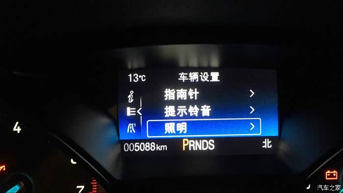

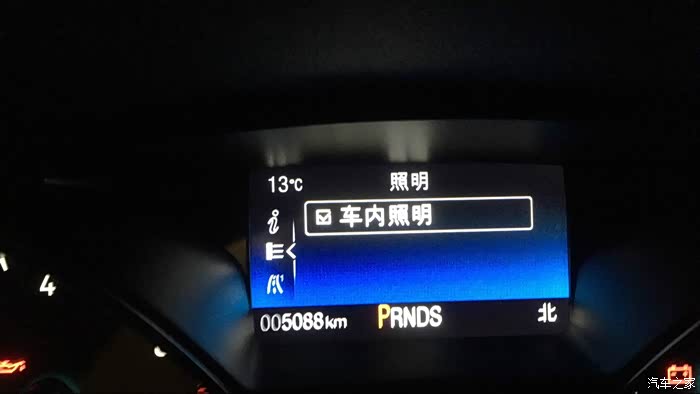

这个车内照明就是氛围灯的

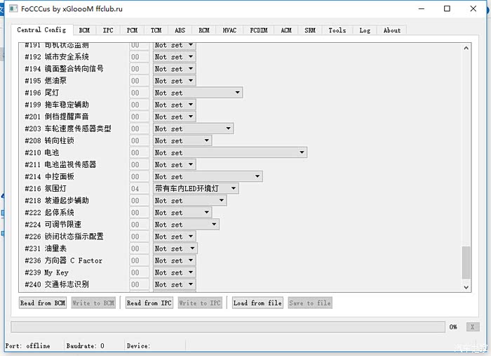

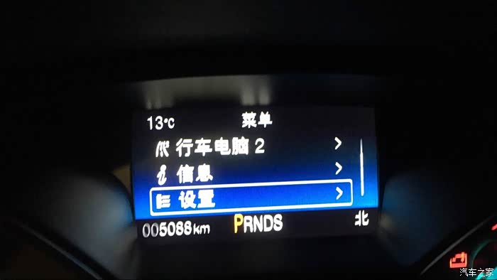

太兴奋了忘记说明刷机了,电脑离线模式截图给你们看吧,216项默认01改成04就好啦
