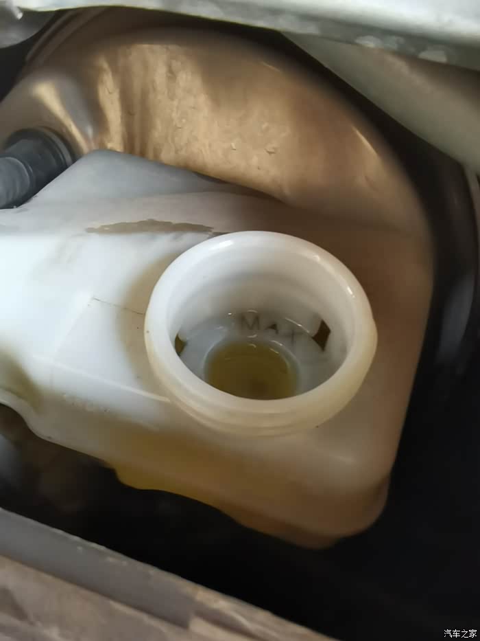

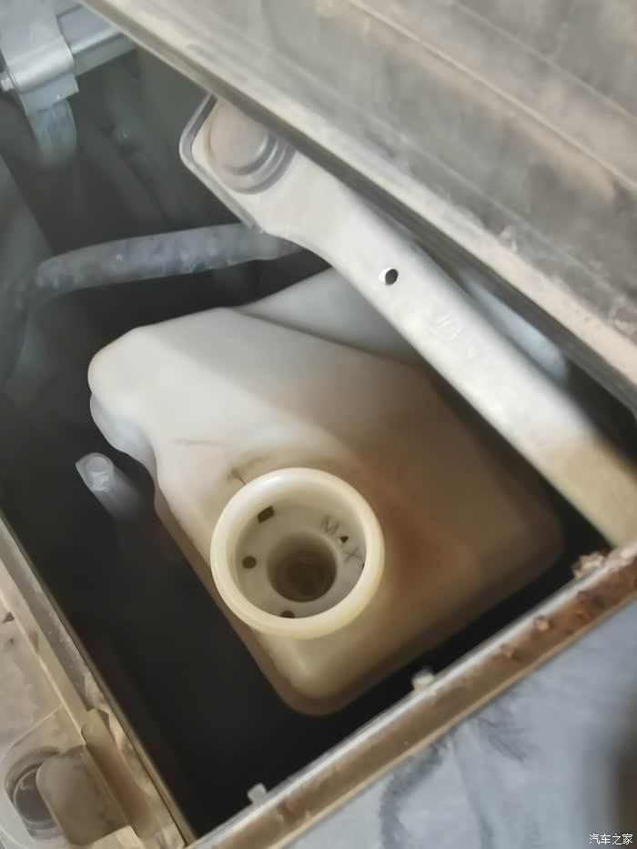

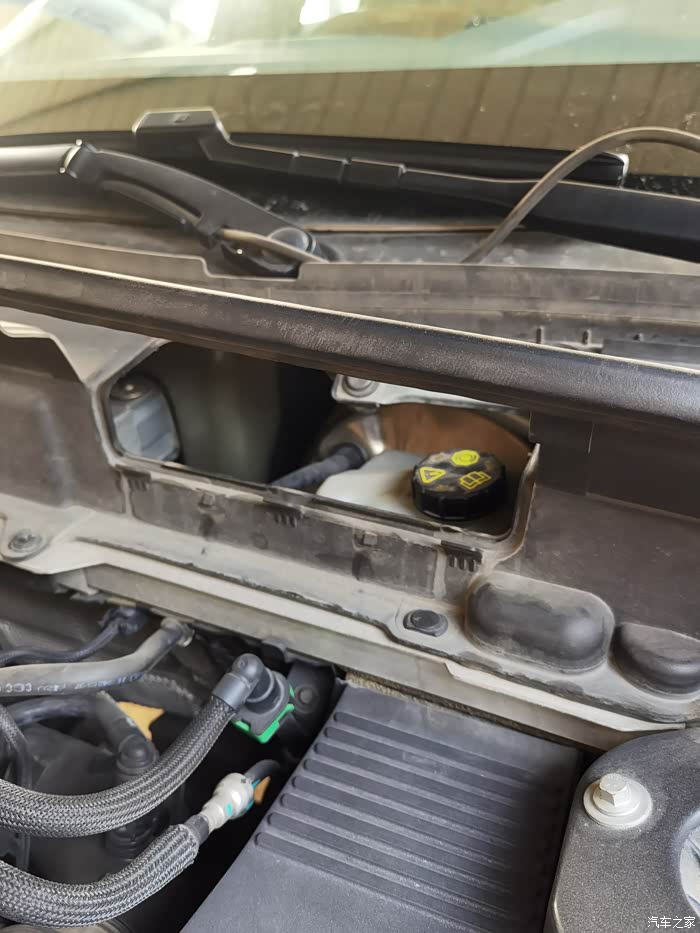

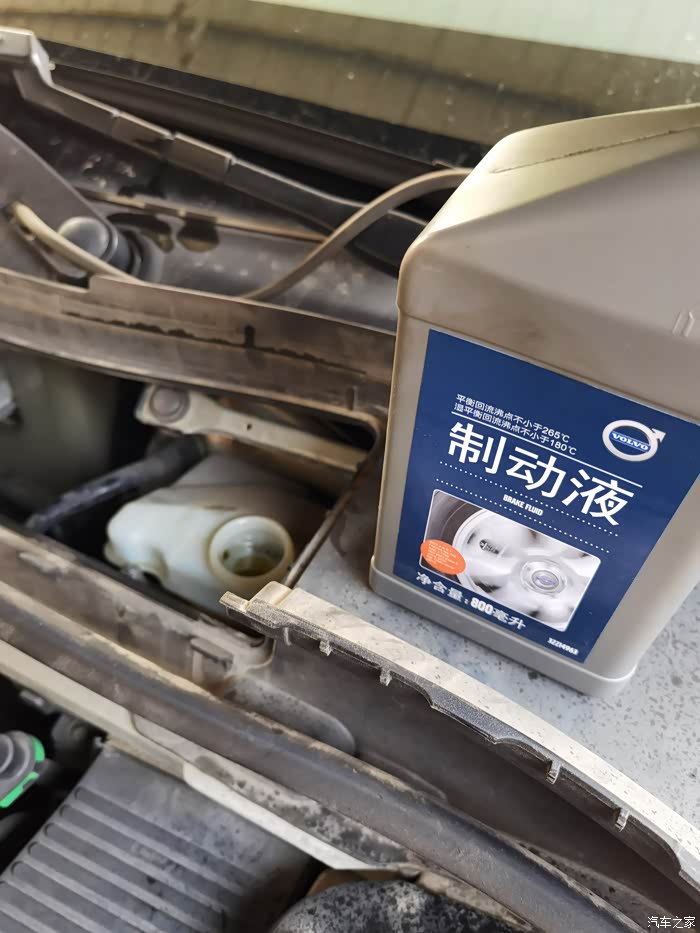

刹车油某宝某达沃尔沃买的,80元,抽油管10元,抽油器朋友的,就是买也就50元。先抽掉制动器总泵上的刹车油,不过好像无法拿掉油盒上面的挡板,抽出大概小半壶。

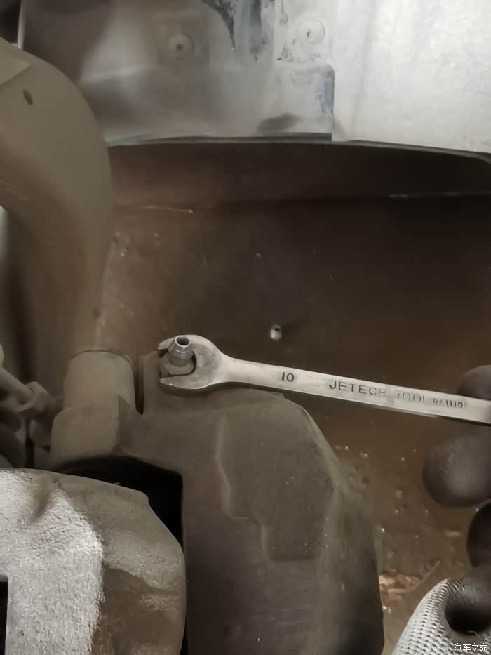

前轮10的

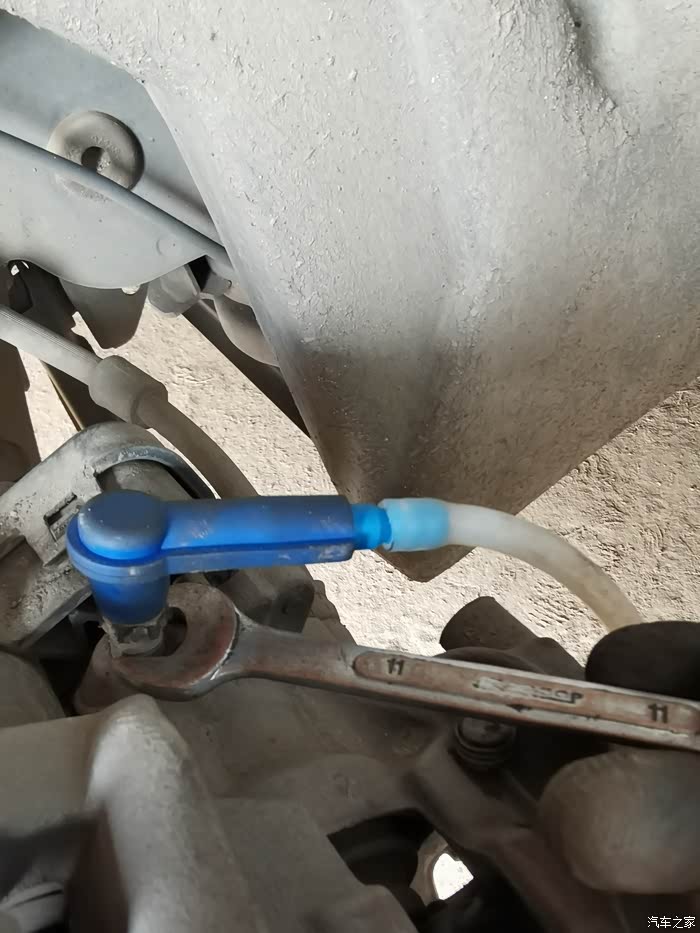

后轮11的

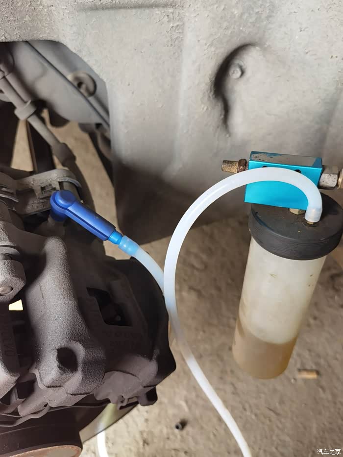

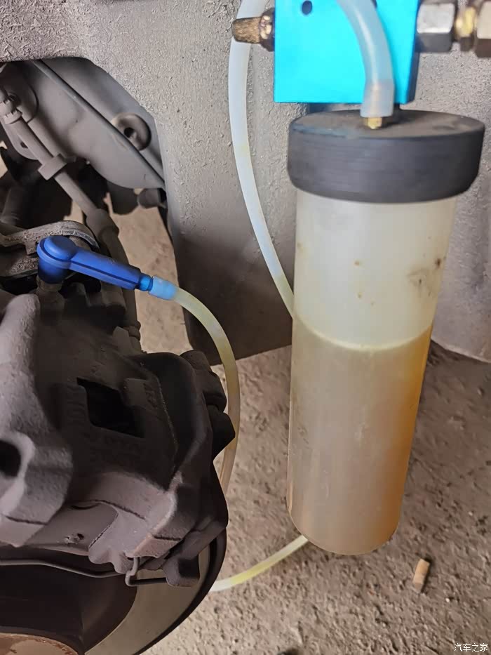

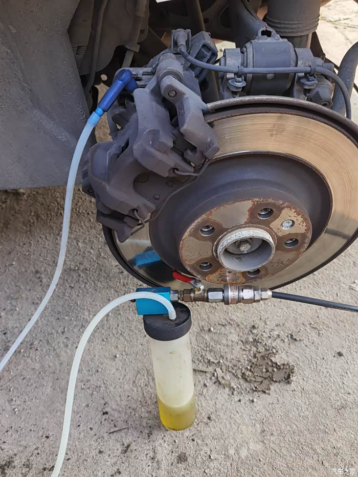

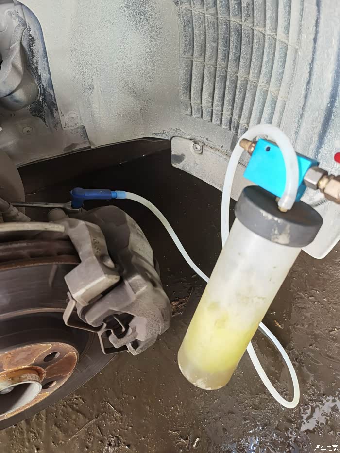

流程:尽量抽掉刹车油壶里的旧油,然后补加新油加满,按由远到近,后右,后左,前右,前左抽旧油。接上压缩空气,扣上抽油接头,松开排气螺丝一圈左右,右后轮抽个半瓶就差不多了,然后锁紧排气螺丝就行了,注意整个抽油期间一定要关注好不能让总泵油壶那边缺油了,及时补充。左后轮抽半瓶的一半,右前轮抽半瓶的五分之三吧,左前轮抽右前轮的一半。一瓶刹车油基本上也加得差不多了。在装轮胎前顺便检查了一下刹车片和刹车盘

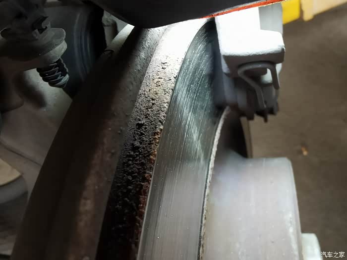

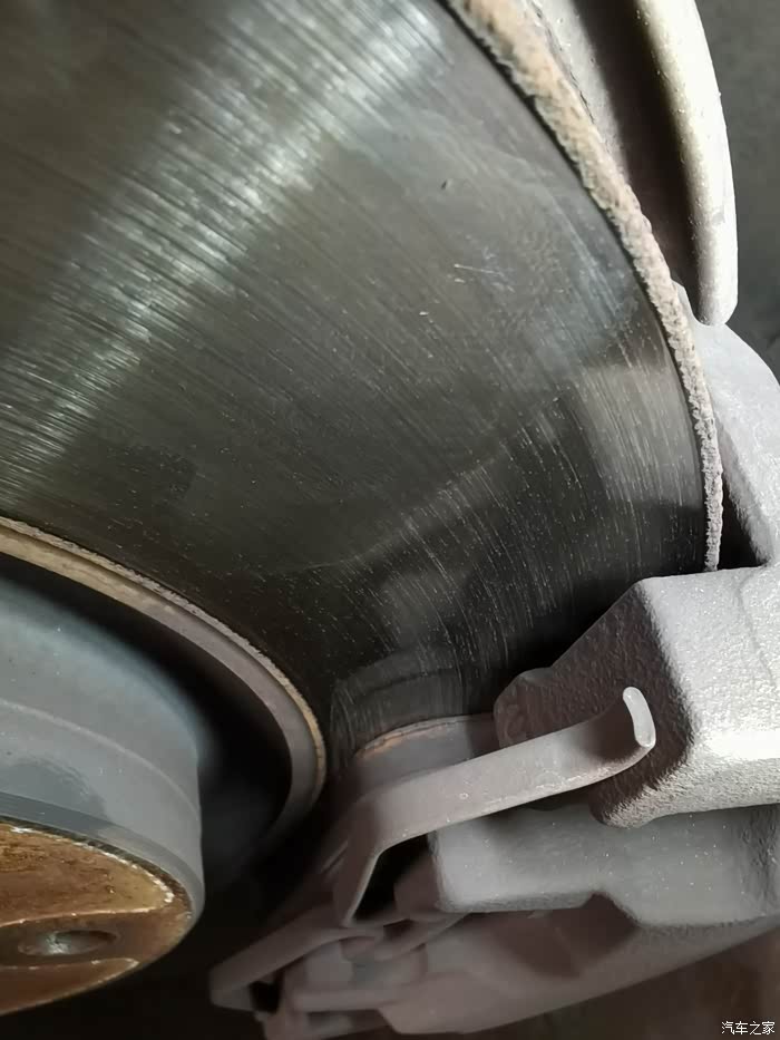

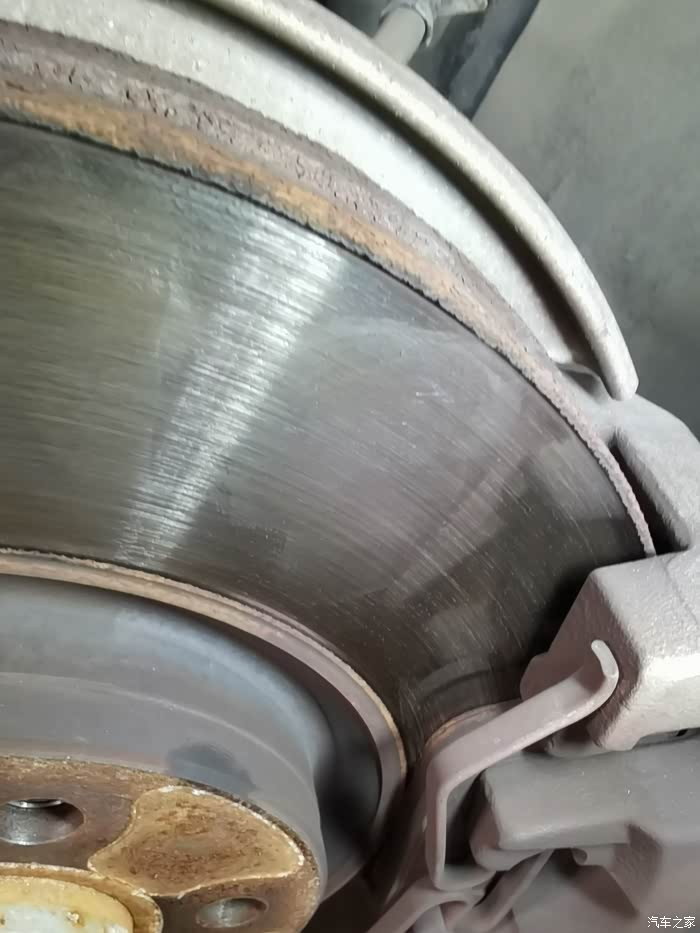

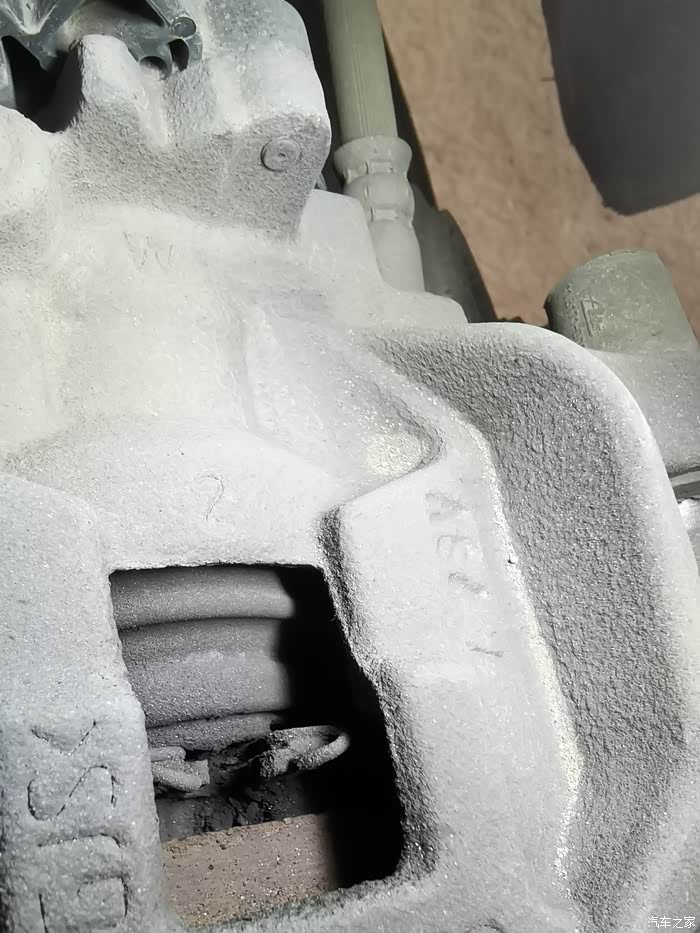

刹车片内外磨损比较均匀,说明分泵导向销还没有卡滞现象,就不做保养了。上高速热车后刹车时能感觉到刹车盘有轻微抖动,等这回刹车片要更换时就把四轮刹车盘全部换成打孔划线盘,车友们有换过的推荐推荐。                          码字不容易,车友们看到给点点赞呗,版主看看能不能给个精华贴让更多的车友们借鉴下
