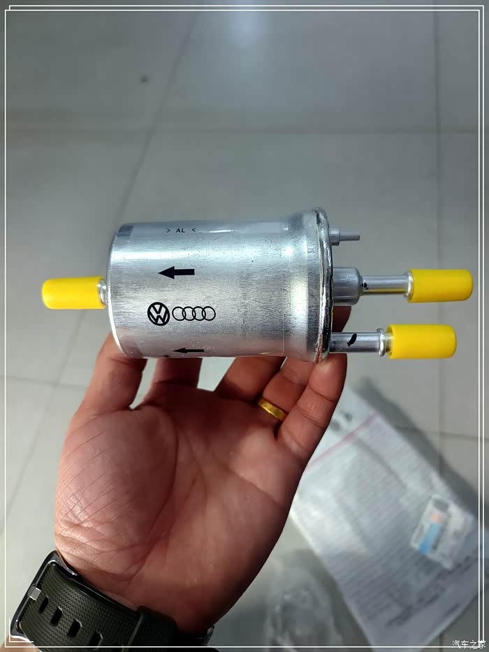

本次作业的主角:汽油滤芯 (又称燃油滤芯)
汽油滤芯零件号: 180 201 511

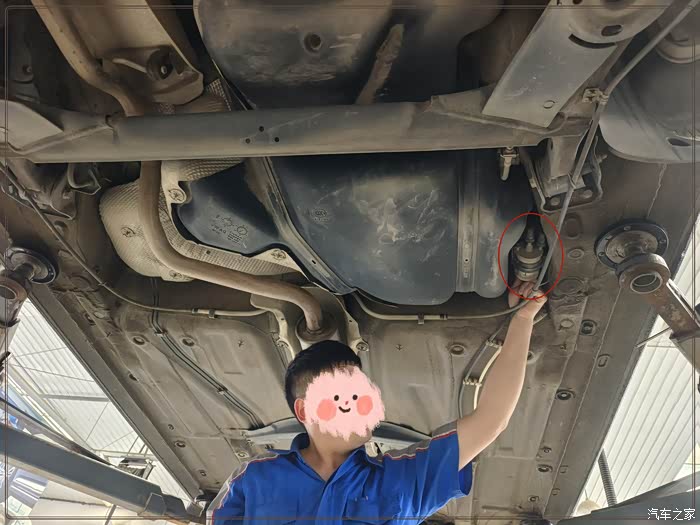

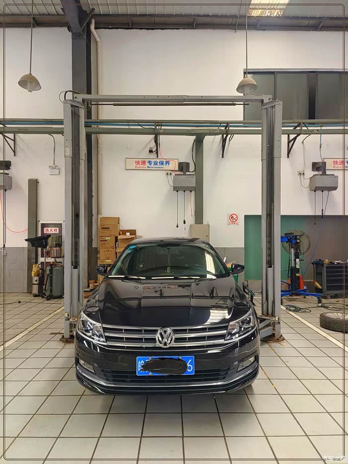

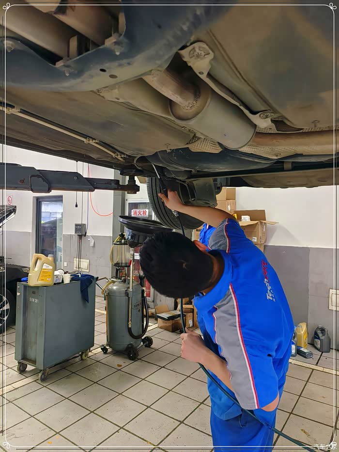

汽油滤芯位于车辆底盘位置,需要借助举升机方可操作更换。

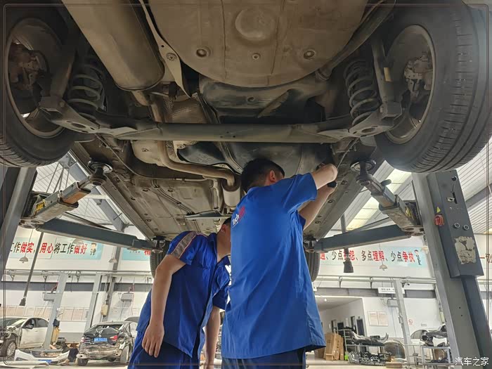

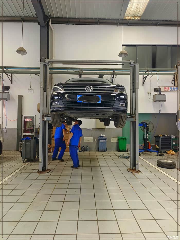

举升机已经托举完毕,接下来需要将车辆升起进行下一步操作。

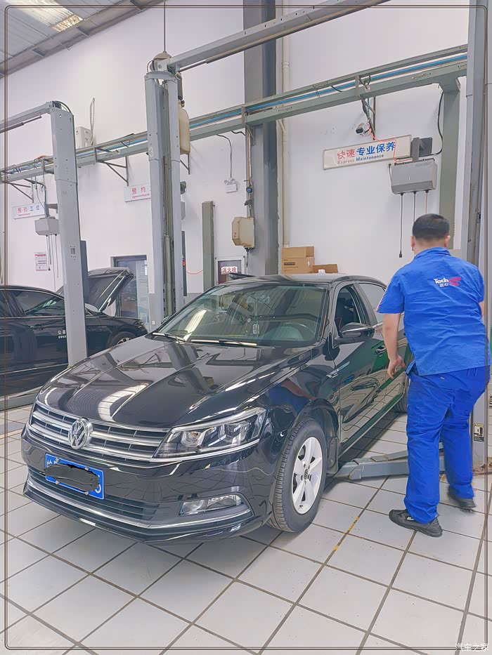

上图可以看到师傅所在的上方就是滤芯所在的位置。
师傅正在将原车的滤芯进行拆除工作。

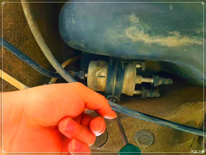

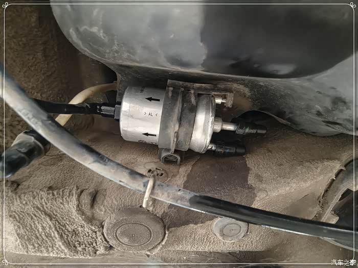

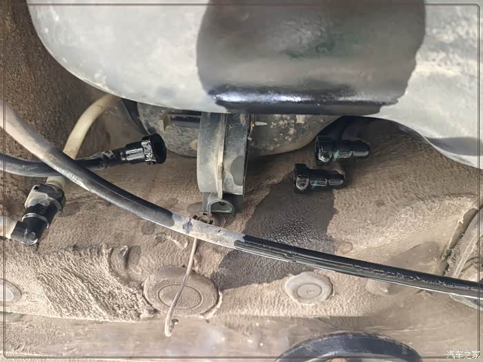

上图红色标记的就是朗逸的汽油滤芯,外圈是用塑料固定抱箍进行固定,十字起子即可拆下。

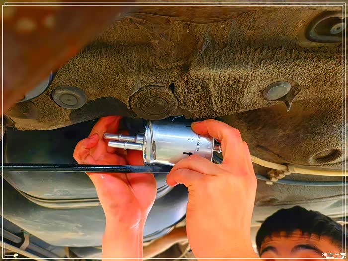

拆掉十字固定螺丝,再拔掉汽油滤芯两侧的油管接头,就可以取下汽油滤芯。

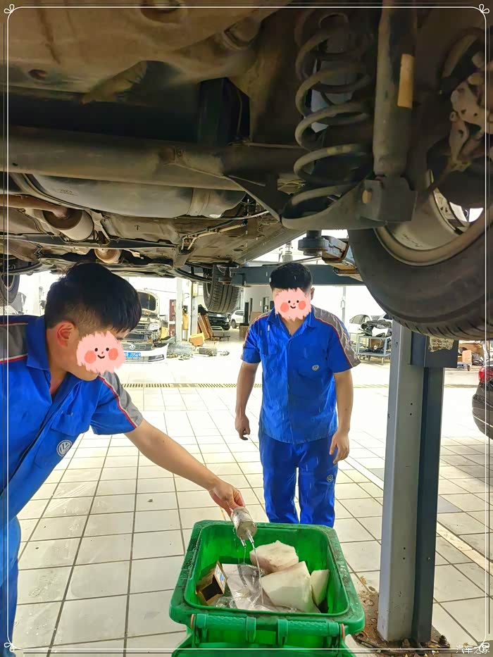

上图可以看到取下旧的汽油滤芯,会有一些汽油流出,所以建议半箱油的情况下再进行滤芯的更换作业,记得提前打开加油口盖进行泄压。
上图可以看到滤芯内部还会有一些残留的汽油。

接着就需要更换新的汽油滤芯了,安装方法也很简单,两侧油管卡住即可(不建议冬季更换汽油滤芯,两侧塑料拆装过程中可能会变形等问题产生)

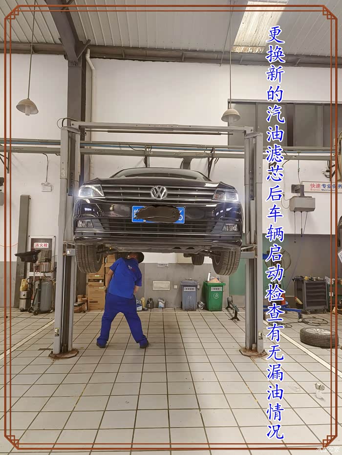

新的汽油滤芯已安装完毕,接下来还需要进行车辆启动后检查工作。

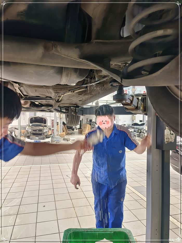

上图师傅正在用高压气体将汽油滤芯旁边的流出的汽油进行清洁工作。
新的汽油滤芯更换完毕后,将车辆启动,再将车辆升起,检查滤芯接口处有无漏油的情况。
检查确认无任何问题后,本次的汽油滤芯更换作业到此也就结束了。

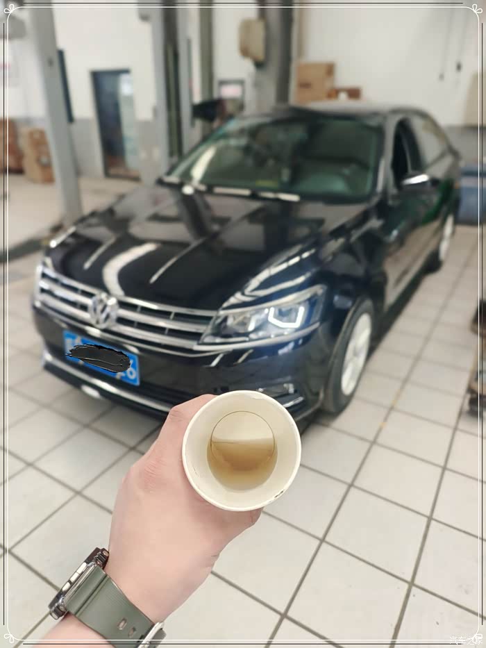

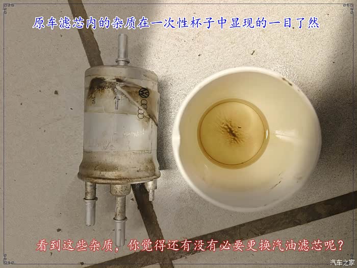

接着咱们来看看,更换后的汽油滤芯内部的汽油情况,将残留的汽油倒入一次性杯子内,可以看到杯子内的汽油杂质情况,你现在觉得这个汽油滤芯的更换有无必要呢?

总结:总的来说这个汽油滤芯的重要性不言而语,定期更换确实很重要,此次给力更换的燃油滤芯内部确实存在一些类似“细沙”的物质,大家可以想想此类物质如果直接进入发动机内部工作,会对发动机产生很大的影响。 而且这个汽油滤芯的更换费用也不是很高,养护成本方面也很低。
